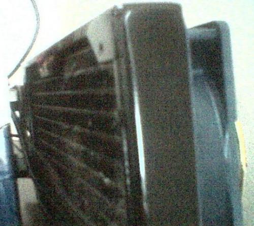

Spyrious Δημοσιεύτηκε Οκτώβριος 17, 2004 #1 Δημοσιεύτηκε Οκτώβριος 17, 2004 Παιδιά,θέλω την βοήθειά σας γιατί δεν μπορώ να αποφασίσω πως θα ψύξω τελικά τον Athlon 64 (socket 754). Είμαι ανάμεσα στα τρία Thermaltake Tower 112 (θα το συνδιάσω με έναν Vantec Tornado 92mm) Thermalright XP 120 (θα του βάλω έναν Enermax 120mm) Ή το Asetek Waterchil KT03 l20 Entry (Δεν ξέρω αν αξίζει τα λεφτά του και δεν ξέρω που θα χωρέσω το ψυγείο στο Antec Plusview 1000AMG).Αν δεν γίνεται να τα χώσω όλα στο κουτί δεν θα το πάρω.

sotiris Οκτώβριος 17, 2004 #4 Οκτώβριος 17, 2004 σπύρο, εγώ με το asetek πάντως έχω δει μεγάλη διαφορά.δεν είχα πολύ σοβαρή αερόψυξη, ένα volcano 11 είχα, αλλά μιλάμε για τουλάχιστον 10 βαθμούς κάτω, στα ίδια mhz. όλα αυτά ψύχοντας και chipset και gpu, αλλά με 2πλό ψυγείο.για μόνο cpu πιστεύω το μονό φτάνει.να τα χωρέσεις μέσα στο κουτί είναι το πιο δύσκολο κομμάτι.το ψυγείο αν το κουτί σου παίρνει 120άρη πίσω μπορείς να το βιδώσεις εκεί, κάνοντας ίσως 2 τρύπες για τα ρακόρ.
.38-.45 Οκτώβριος 17, 2004 #5 Οκτώβριος 17, 2004 αν και αμετανοητος νερουλας, Thermalright XP 120 γιατι εχω χρονια που καλοκοιταω τα heatpipe. ειδικα αν δε θελεις να ψαχτεις με τρυπανια και αλλα δραματικα για να βαλεις το νερο. Thermalright XP-120 HSF
Spyrious Οκτώβριος 17, 2004 Author #6 Οκτώβριος 17, 2004 Sotiri δυστυχώς το antec παίρνει μόνο 80άριδες.Η μόνη λύση είναι να κατεβάσω τα cdroms πιο κάτω και να ανοίξω τρύπα στην οροφή,αλλά και πάλι δεν ξέρω αν θα με πάρει,και φοβάμαι να το πάρω μη δεν μου χωράει και πάνε τζάμπα τα λεφτά.Μπορείς να μου πείς τι πάχος έχει πάνω κάτω το ψυγείο;Τώρα σε σύγκρηση με την xp120 δεν ξέρω πώς αποδίδει.Δεν ξέρω τι να κάνω.
sotiris Οκτώβριος 17, 2004 #7 Οκτώβριος 17, 2004 έχει περίπου όσο ένας ανεμιστήρας. αν θες οπωσδήποτε μέσα στο κουτί είναι δύσκολο.
Spyrious Οκτώβριος 17, 2004 Author #8 Οκτώβριος 17, 2004 Λίγο λιγότερο δηλαδή από όσο πιάνουν δύο cdrom. Γ@μώτο!!! Ευχαριστώ πάντως Σωτήρη.

blade_pan Δεκέμβριος 30, 2004 #19 Δεκέμβριος 30, 2004 @Spirius τελικα τι εκανες??Εχει βαλει κανεις το waterchill σε εξωτερικο κουτακι?Αν ναι γινεται να στειλει καμια photo?
Spyrious Δεκέμβριος 30, 2004 Author #20 Δεκέμβριος 30, 2004 ΧP-120.47C load στα 2500ΜΗΖ.Καλά μου φαίνεται.
