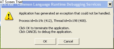

taramas Δημοσιεύτηκε Οκτώβριος 16, 2004 #1 Δημοσιεύτηκε Οκτώβριος 16, 2004 Μετά την εγκατάσταση του ATI CONTROL CENTER εμφανίζεται το παρακάτω μήνυμα και αρνείται να ανοίξει, έγινς απεγκατάσταση εγκατάσταση ξανά στους νέους cat 4,10 αλλά τίποτα, δευτερη φορά και καθαρισμός υπολοίπων στην registry αλλά λαι πάλι τίποτα, το framework 1.1 είναι εγκατεστημένο και στην σωστή γλώσατου λειτουργικού, μήπως το έχει ξαναδεί κανείς?

taramas Οκτώβριος 17, 2004 Author #3 Οκτώβριος 17, 2004 Εβαλα και τους cat4,9 αλλά βγάζει το ίδιο πρόβλημα, στο μηχάνημα της υπογραφής δουλεύουν κανονικά όλα αφού αμέσως μετά την εγκατάσταση βγήκε το ίδιο μήνυμα αλλά μετά απο επανεκκίνηση δεν εμφανίστηκε πρόβλημα ξανά.
mortisboy Οκτώβριος 17, 2004 #4 Οκτώβριος 17, 2004 ....το εχω παθει και εγω δυο -τρεις φορες σε διαφορετικα μηχανηματα... ειναι ψιλοbug των drivers ....και εχει να κανει με αυτο το service που σου λεει.....τα ιδια με εσενα εκανα και εστρωσε....
baglamas Οκτώβριος 17, 2004 #5 Οκτώβριος 17, 2004 Πραγματικά μου έχει σπάσει τα @ρχ@δι@, εχω κάνει τα πάντα, απεγκατάσταση όλων, driver cleaner, registry cleaning, αφαίρεσα διάφορα video codecs μήπως έπαιζαν κάποιο ρόλο αλλά δεν λέει να παίξει με τίποτα.
baglamas Οκτώβριος 18, 2004 #6 Οκτώβριος 18, 2004 Για όσους αντιμετωπίσουν το πρόβλημα, βρήκαμε την λύση,η πηγή του προβλήματος είναι το microsoft framework net 1.1, κατά το άνοιγμα του control center καλεί το framework το οποίο πρέπει να κάνει debbuging με τον jit debugger, για κάποιο λόγο άλλαξαν 2 παράμετροι στις καταχωρήσεις του jit debugger στην registry, το πρόβλημα διορθώνεται αν αλλάξουν αυτές οι καταχωρήσεις.Για συντομία και για να μην μπερδευόμαστε μια επανεγκατάσταση του framework λύνει το πρόβλημα, προσέξτε όμως πρώτα θα πρέπει να γίνει απεγκατάστασή του αλλιώς δεν αλλάζει τις υπάρχουσες καταχωρήσεις με αποτέλεσμα να εξακολουθεί να υφίσταται το πρόβλημα.
