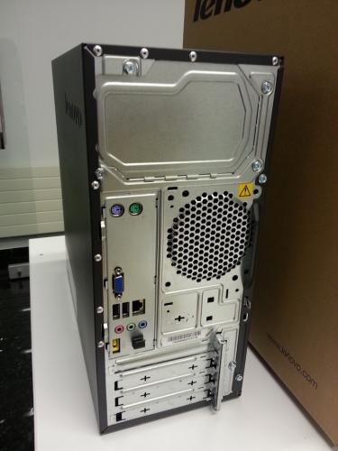

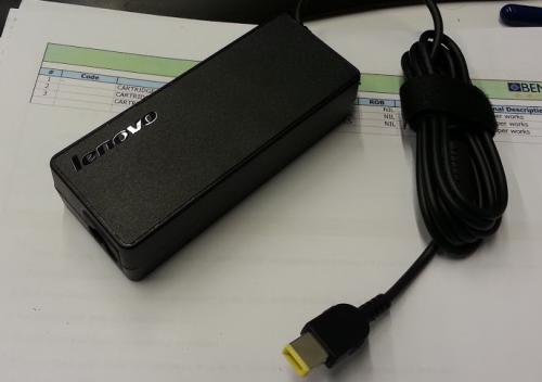

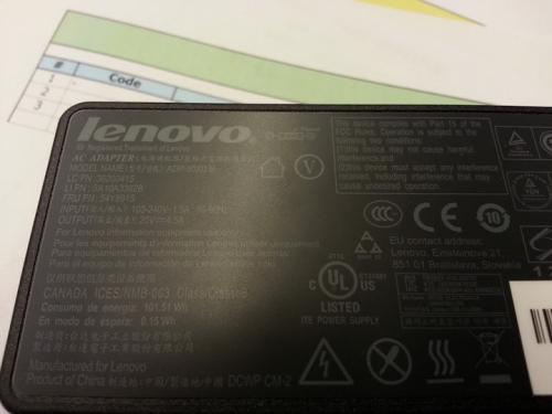

Και για όσους χρειαστούν pc για 110V, πήρα πρόσφατα κάποια Lenovo για ένα βαπόρι μου με την προοπτική να τα δουλέψω με 110 ==>> 220 adapter όμως η Κ*λοφαρδεία μου δεν έχει όρια.
Παίρνει εξωτερική τροφοδοσία με τουβλάκι και δέχεται τροφοδοσία 110/220
