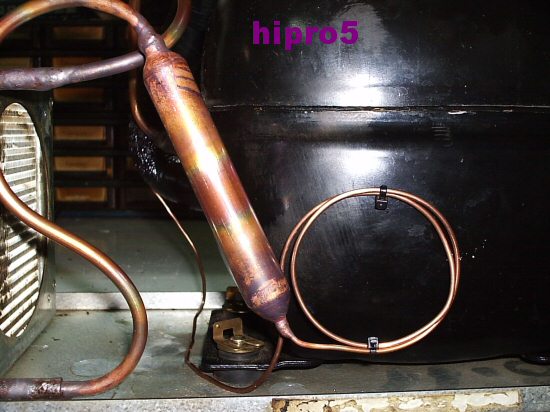

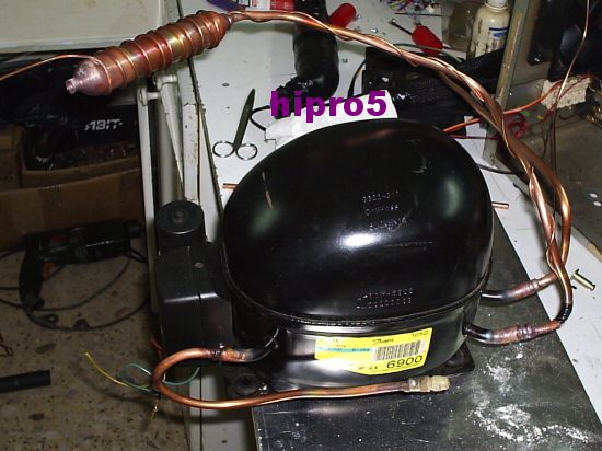

2. Ένα άλλο trick είναι η κατασκευή ενός υποτυπώδους "heatexchanger" - εναλάκτη θερμότητας ώστε να μας βοηθήσει λίγο με τις θερμοκρασίες σε Idle αλλά ΚΑΙ σε full load καταστάσεις........Αυτό το κατασκευάζουμε λίγο πριν την ΑΝΑΡΡΟΦΗΣΗ του συμπιεστή μας.......Αποτελείται από ένα φίλτρο με δύο ΙΔΙΕΣ διατομές είσοδο - έξοδο και είναι ΠΑΛΙ ένα φίλτρο - αφυγραντήρα.........Αυτό μας βοηθάει σε ΔΥΟ πράγματα : α. Αν υπάρχει υγρασία στο κύκλωμά μας την κατακρατεί πριν την αναρρόφηση του συμπιεστή και β. Βοηθάει στη θερμοκρασία του ίδιου του συμπιεστή , δηλαδή δουλεύει πιο ψυχρός......Γιατί?.....Γιατί σε περιπτώσεις πιέσεων βοηθάει περισσότερο στην εκτόνωση του αερίου πριν μπει στον συμπιεστή μας.......
Εμ έλα τώρα πού μας βοηθάει και σε ένα ΤΡΙΤΟ πράγμα!.........Την υποτυπώδη κατασκευή ενός heatexchanger........ ;)

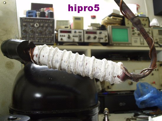

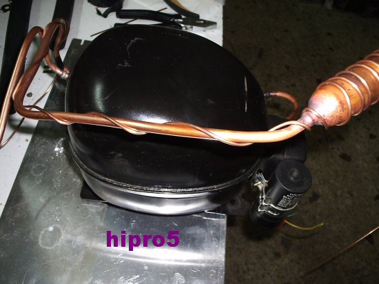

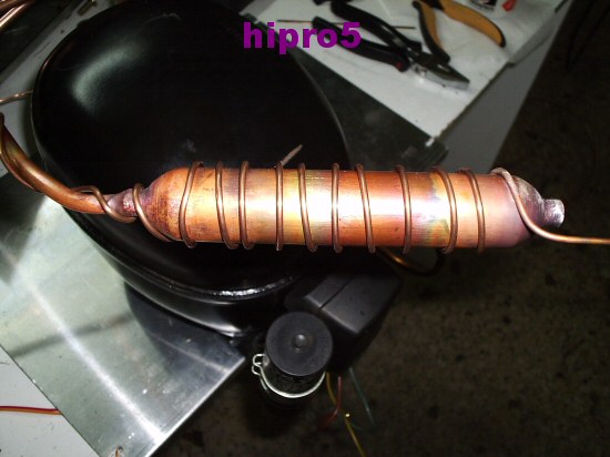

Αυτό γίνεται ως εξής : Αφού έχουμε κολλήσει το φίλτρο μας αυτό στην αναρρόφηση του συμπιεστή , τυλίγουμε ΓΥΡΩ από αυτό το φίλτρο τον τριχοειδή μας κάπως έτσι......

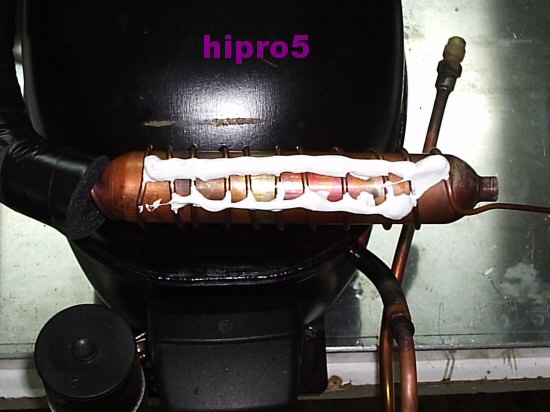

ΔΕΝ μένουμε μόνο εδώ......Προχωράμε και λέμε.......Ε καλά το έφτιαξα πόσο καλή επαφή κάνει όμως ο τριχοειδής πάνω στο φίλτρο για να τον ψύξουμε?.......Γι'αυτό το λόγο βάζουμε ΚΑΙ θερμοαγώγιμη σιλικόνη κάπως έτσι......

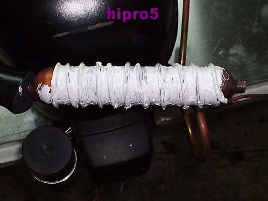

Στη συνέχεια την απλώνουμε.......
......και τέλος μονώνουμε βέβαια το "heatexchanger" μας........ ;)

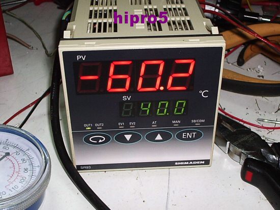

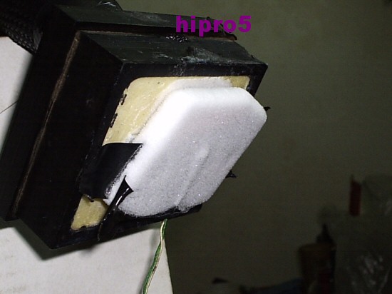

Αυτή η θερμοκρασία είναι ακριβώς πάνω στην κεφαλή όπως δείχνει η φωτό .......

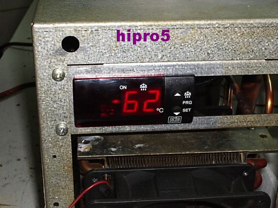

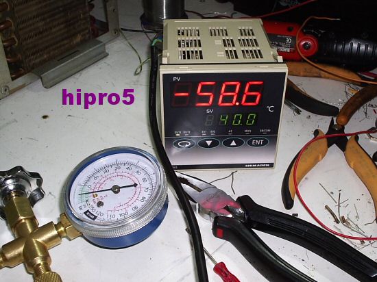

Το πανελάκι........
........και μετά από λίγο "tuning".........

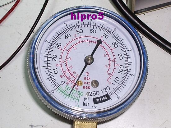

Χαμηλή πίεση = -0.6 bars = - 18psi ..........
Αυτή η θερμοκρασία είναι με R404 αέριο............Αύριο η μεθαύριο θα δοκιμάσω με R410 αέριο να δώ τι θα κάνει.......
