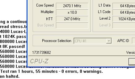

Helly Οκτώβριος 18, 2004 #167 Οκτώβριος 18, 2004 Λοιπον αγαπητοι μου φιλοι( DAG ) εχω νεα.Εβαλα πανω το powerstream 520 και βλεπω οτι οι τασεις "παιζουν" λιγοτερο σε σχεση με το enermax 365.PHOTO απ το τροφοδοτικο οταν συνδεσω το bluetooth,ειναι παντως μουρλια ολα εκτος απ το adjuster των τασεων.Ειναι απαραδεκτο!!!Τερματιζει απο 2.8-3.8 volt σε μιση στροφη.Ετσι και χεις πιει και κανα καφε δε καταλαβαινεις πως παιρνεις 3.6 volt με την μια Απ οτι ειδα τελικα οι μνημες δε πανε ασχημα 3-2-2-0 και τα αλλα agrresive 263 memtest error free με 3.03 vdimm παρακαλω.Το κουφο ειναι οτι με 3.1 πανε χειροτερα.Πριν προλαβετε να παραξενευτειτε ειναι απλως ο λογος,ΑΠΛΑ ΨΗΝΟΝΤΑΙ με ενα 90αρη να της βαρα!Χωρις ανεμiστηρα βγαλτε 5-6 fsb.Οποτε για παραπανω πρεπει να πεσει προσεκτικο ξεβρακωμα ελέω εγγυησης και τοποθετηση αλλων ψυκτρων ή παστας. Tωρα οσων αφορα προς στιγμην εκανα αυτο το prime με ιδιες τασεις με το χθεσινo(1.76 Vcore,2,94 Vdimm)και σε high priority κιολας(1h 45min μετα βαρεθηκα και το σταματησα).Να δουμε αν εχω οντως μπανανα cpu η εφταιγε το τροφοδοτικο μου το παλιο με το μεγαλο fluctuation..

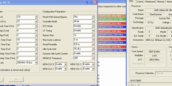

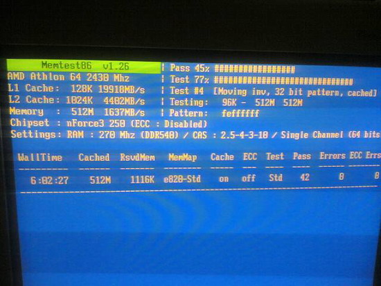

Samael Οκτώβριος 18, 2004 #170 Οκτώβριος 18, 2004 Nα με κ γωωω... Μπορει να μου εκανε τα νευρα δαντελα κ τα @@ τσουρεκια αλλα δε το βαζω κατω!Αυτη τη ΜΟΒΟ θα τη δαμασω! Προς το παρον τεσταρα μνημες,οποτε ΘΑ ερθει κ το Prime κυρΒασιλη Πιστοποιηση ως φαινετε. Αλλο κουλο είναι ότι για να παιξει με 270-275 fsb το συστημα πρεπει να ρηξω κατω από 2400Mhz!!Τωρα φταιει η ΜΟΒΟ?Φταιει η CPU που στρεσαρεται Χ2 λογο fsb?Δε ξερω ακομαείναι υπο ερευνα αυτό.Τρωω τρελα ρεσταρτ κ ασταθειες με τετοια fsb κ μεγαλα Multi H CPU βγαζει Prime στα 2,5 με 230fsb αρα.. Ααα κ το ΗΗΤ 2,5χ , αμα το βαλω 2 δε πιανω win!

Samael Οκτώβριος 18, 2004 #172 Οκτώβριος 18, 2004 Εβγαλα κ ένα mem στα 295 αλλα με ασταθεια του κερατα!
Ujin Οκτώβριος 18, 2004 #173 Οκτώβριος 18, 2004 Αν και είμαι fan του prime, σήμερα με προβλημάτισε και εμένα.Συγκεκριμένα από χτες τεστάρω και ψήνω τις μνήμες.Και ενώ στα 239 είμαι 3 ώρες error free σε λούπες στο 5ο τεστ του memtest86+ και σε 2 ώρες(μέχρι τώρα) σε λούπες στο lobby στο 3dMark2001 το prime πέταξε λάθος σε 15 λεπτά (blend , priority 10)

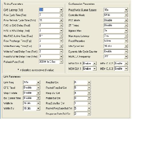

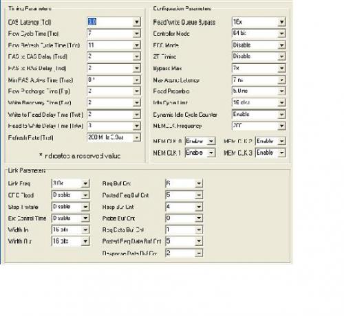

Helly Οκτώβριος 18, 2004 #174 Οκτώβριος 18, 2004 Aν και δε θα πρεπε να το κανω αυτο το post.Παρτε και τα βελτιστα settings για EB με MICRON που εω βρει μεχρι στιγμης.Τωρα αυτα που λενε οι αλλοι για σταθεροτητα εναντι επιδοσεων εγω δεν εχω δει διαφορα μεχρι στιγμης παρα μονο στα +170 ΜΒ/s max mem bandwith σε σχεση με τις auto ρυθμισεις
kbilly13 Οκτώβριος 18, 2004 #175 Οκτώβριος 18, 2004 Αρχική απάντηση από Samael [Σήμερα, στις 18:04] Nα με κ γωωω... Προς το παρον τεσταρα μνημες,οποτε ΘΑ ερθει κ το Prime κυρΒασιλη Πιστοποιηση ως φαινετε. Αλλο κουλο είναι ότι για να παιξει με 270-275 fsb το συστημα πρεπει να ρηξω κατω από 2400Mhz!!Τωρα φταιει η ΜΟΒΟ?Φταιει η CPU που στρεσαρεται Χ2 λογο fsb?Δε ξερω ακομαείναι υπο ερευνα αυτό.Τρωω τρελα ρεσταρτ κ ασταθειες με τετοια fsb κ μεγαλα Multi H CPU βγαζει Prime στα 2,5 με 230fsb αρα.. Ααα κ το ΗΗΤ 2,5χ , αμα το βαλω 2 δε πιανω win! χμμμμ.... αρχίσανε να βγαίνουν τα πρώτα πορίσματα?... 270 και κάτω από 2400?... καλό αυτό το memtest για τις μνήμες σου φίλε Samael, καλό σημάδι!... πόση μνήμη έχεις? αν είσαι με 1Τ, δοκίμασε και με 2Τ να δεις που πάει... σιγά σιγά βέβαια, αρχή είναι ακόμη! σίγουρα πάντως το 1giga περιορίζει το ocing! μην τρελλαίνεσαι, φυσιολογικό είναι...
enduracell Οκτώβριος 18, 2004 #176 Οκτώβριος 18, 2004 Αρχική απάντηση από Samael Εβγαλα κ ένα mem στα 295 αλλα με ασταθεια του κερατα! ανέβασε το Max async και Read preamble (αυτά τα έτσι τα είχε ή εσύ τα άλλαξες).Το Trfc σου ήταν τόσο ψηλό? Tras=5 Τrc=9 δοκίμασες και τελικά δεν? @Μπράβο Helly πιστεύω ότι πιο σφιχτά για αυτές τις μνήμες δε πάει :clap: (το Tras=00* μου άρεσε πολύ )

Ujin Οκτώβριος 18, 2004 #178 Οκτώβριος 18, 2004 Samael, βάλε καλύτερα την τελευταία έκδοση του memtest να είσαι πιο safe.
