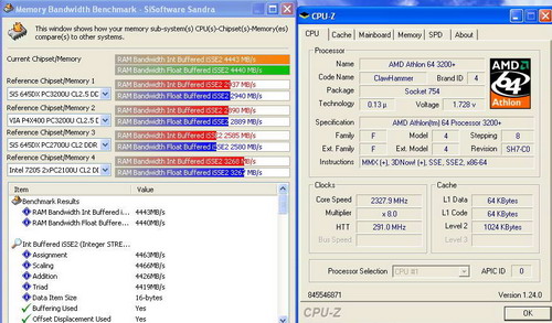

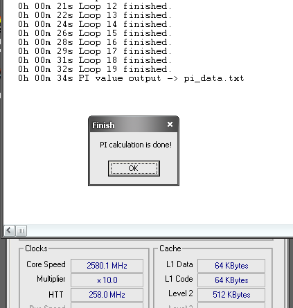

Dagalidis Οκτώβριος 24, 2004 Author #334 Οκτώβριος 24, 2004 Μετά από πάρα πολύ ψάξιμο στα RAM Settings του BIOS και αρκετό πονοκέφαλο κατάφερα επιτέλους να έχω 2Χ512ΜΒ σταθερά με FSB > 285 και με βασικό στόχο να μην χάσω παραπάνω από 1% στο συνολικό Bandwidth.... Tελικά μέχρι στιγμής κατάφερα να έχω μέγιστο Βenchable τα 290 1:1 το οποίο βγάζει λάθος στο 19ο loop του SUPER PI 1MB και μέγιστο σταθερό χωρίς προβλήματα 285 1:1 που είναι MEMTEST error free :worship: :worship: Αν προσθέσει κανείς και το γεγονός ότι είναι σε CMD 1T τότε καταλαβαίνετε γιατί :worship: :worship: :worship: Εχω μερικές δοκιμές να κάνω ακόμη και θα σας δώσω όλα τα settings του BIOS που αφορούν Hynix -D5 chips σαν αυτά που φοράνε οι ADATA VITESTA DDR500 που έχω.... Λιγουλάκι υπομονή και θα τα έχετε..... Στα παρακάτω Screen κάποια απλά νούμερα χωρίς αξία.......

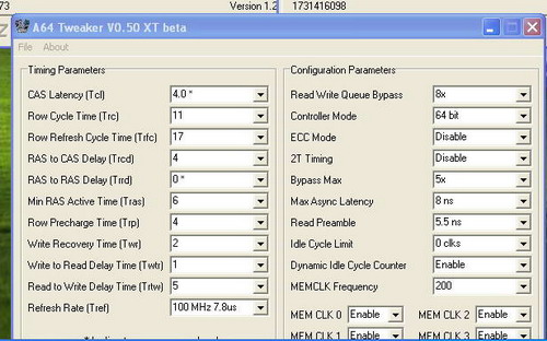

Dagalidis Οκτώβριος 24, 2004 Author #336 Οκτώβριος 24, 2004 Kαι κάποιο δείγμα από A64 Tweaker αλλά το CL δεν είναι 4 όπως αναφέρει αλλά 3.5 από το ΒΙΟΣ.....

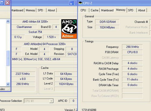

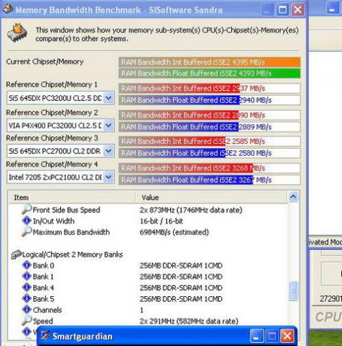

Dagalidis Οκτώβριος 25, 2004 Author #337 Οκτώβριος 25, 2004 Εδώ βλέπετε μία σύγκριση με το 291 FSB με 1χ 512ΜΒ αλλά όπως καταλαβαίνετε εαν θέλω 1GB και μεγάλο FSB 1:1 πρέπει να θυσιάσουμε 1% και κάτι από το performance αλλά θα το πάρουμε πίσω από την μεγαλύτερη συχνότητα της CPU που θα πετύχουμε.... Αλλωστε μην ξεχνάτε ότι 1GB σε ΦΣΒ > 285 και 1Τ είναι παλούκι σκέτο .... και λίγοι το έχουν καταφέρει χωρίς MOD και φοβερές τάσεις VMEM..... 3.08 VMEM είναι το μέγιστο που μπορώ να δώσω στις μνήμες, οπότε καλά είμαστε..... Υπάρχει και δυνατότητα περεταίρω βελτίωσης για 290 σταθερά με 1 GB και θα το παλέψω....
