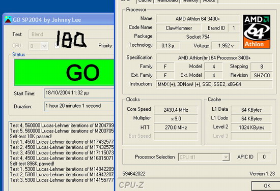

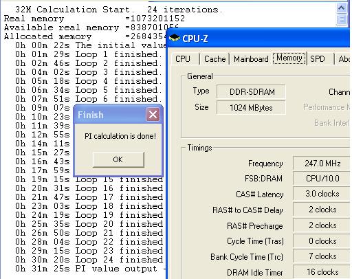

Helly Οκτώβριος 18, 2004 #201 Κοινοποίηση Οκτώβριος 18, 2004 Χαιρομαι που το ακουω Unstop.Αντε και καλα overclock!!! T: Eγω εχω το εξης κουφο προβλημα!Ενω 247 βγαζω πολυωρο prime και superpi 32 Mb high priority,στα 248 τρωω NOT EXACT στα 32 mb και στα 250 desktop μετα απο ωρα σε loops 3dmk2001. Λογικα δε θα πρεπε να χα μια λασκα της ταξης 4-5 Mhz απο κει που βγαζω prime σε σχεση με τα υπολοιπα?Δε δοκιμασα να ανεβασω Vcore αλλα πιστευω τα ιδια θα ειναι. Αρχιζω να πιστευω οτι με 10 multi αυτα ειναι τα ορια της μητρικης με clawhammer και 2 dimm για 24/7, απ οτι διαβαζω και στο xs forum A και ξεπερασα και την shuttle σε best low fsb spi και μαλιστα χωρις καμια μαλαγανεια(normal priority,normal bootup,winxp): Link to comment Share on other sites More sharing options...
Helly Οκτώβριος 18, 2004 #202 Κοινοποίηση Οκτώβριος 18, 2004 Α να μην ξεχασω μνημες δεν ειναι γιατι 9x250 ετρεχε ενα ολοκληρο 6ωρο προχθες το βραδυ 3dmark loops.Φοβαμαι ρε πουστη μου να δωσω πανω απο 1.8 Vcore για ωρα μην παρω το cpu στο χερι.Παντως απο θερμοκρασιες ειμαι κατω απο 50 oC σε full load.Α το spi το σηκωσα στο αλλο thread γιατι οπως βλεπω εδω το γυρισαμε στο σταθεροτητα της DFI ποιο πολυ Link to comment Share on other sites More sharing options...
