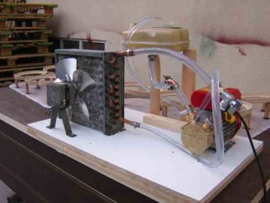

Bassjunkies Δημοσιεύτηκε Οκτώβριος 13, 2004 #1 Δημοσιεύτηκε Οκτώβριος 13, 2004 ΠΑΙΔΙΑ ΓΕΙΑ ΧΑΡΑ. ΕΧΩ ΦΤΙΑΞΕΙ ΜΕΧΡΙ ΣΤΙΓΜΗΣ ΑΥΤΟ ΤΟ ΣΥΣΤΗΜΑΤΑΚΙ ΚΑΙ ΘΕΛΩ ΤΗΝ ΓΝΩΜΗ ΣΑΣ. ΚΑΙ ΛΙΓΕΣ ΠΛΗΡΟΦΟΡΙΕΣ ΓΙΑ ΑΥΤΟ ΤΟ ΣΥΣΤΗΜΑ: -RADIATOR ΑΠΟ ΦΙΛΑΡΑΚΙ ΠΟΥ ΕΙΝΑΙ ΨΥΚΤΙΚΟΣ -ΑΝΤΛΙΑ 1800L/H 220V ΑΠΟ ΤΗΝ MARCO PUMPS ΣΤΗΝ ΟΔΟ ΠΕΙΡΑΙΩΣ -ΑΝΕΜΙΣΤΗΡΑΣ ΑΠΟ ΤΟΝ ΦΙΛΑΡΑΚΟ ΜΟΥ ΠΟΥ ΕΙΝΑΙ ΨΥΚΤΙΚΟΣ -ΣΩΛΗΝΕΣ ΑΠΟ ΤΟ PRAKTIKER -TANK ΑΠΟ ROVER 416 ΕΠΕΙΔΗ ΑΚΟΜΑ ΤΟ ΔΟΥΛΕΥΩ ΚΑΙ ΔΕΝ ΤΟ ΕΧΩ ΣΥΝΔΕΣΕΙ ΜΕ ΤΟ PC ΜΟΥ ΔΕΝ ΜΠΟΡΩ ΝΑ ΣΑΣ ΠΩ ΑΚΟΜΗ ΓΙΑ ΘΕΡΜΟΚΡΑΣΙΕΣ ΑΛΛΑ ΜΕΧΡΙ ΣΤΙΓΜΗΣ ΕΧΩ ΜΕΤΡΗΣΕΙ ΘΕΡΜΟΚΡΑΣΙΕΣ ΧΩΡΙΣ ΤΑ WATERBLOCK(CPU-NORTHBRIDGE) ΚΑΙ ΜΕ ΘΕΡΜΟΚΡΑΣΙΑ ΑΕΡΑ 31 ΒΑΘΜΟΥΣ ΕΙΧΑ ΣΤΟ TANK 34 ΠΕΡΙΜΕΝΩ ΤΑ ΣΧΟΛΙΑ ΣΑΣ :banging:

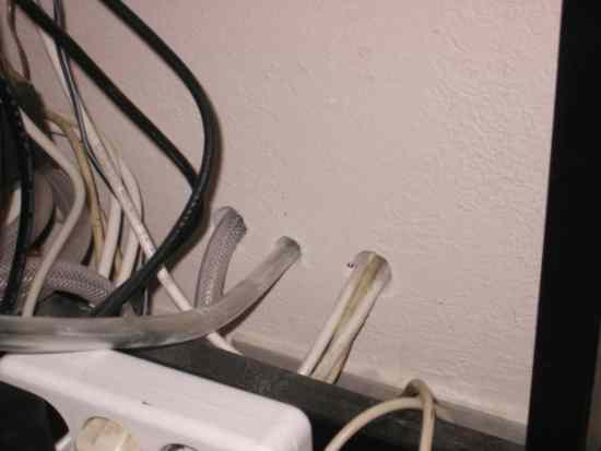

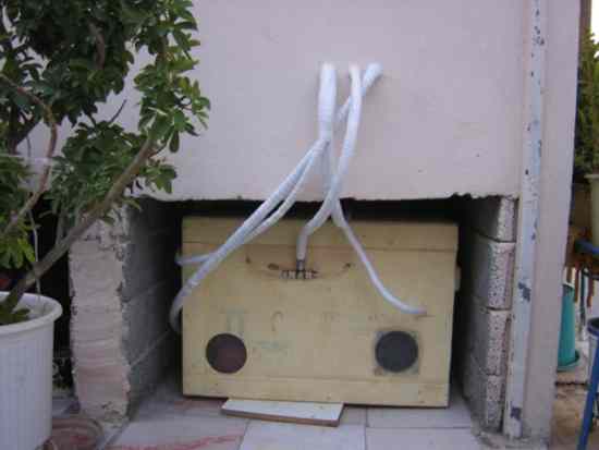

Bassjunkies Οκτώβριος 13, 2004 Author #2 Οκτώβριος 13, 2004 ΘΑ ΤΟ ΒΑΛΩ ΕΞΩ ΑΠΟ ΤΟ ΣΠΙΤΙ ΚΑΙ ΣΥΓΚΕΚΡΙΜΕΝΑ ΣΕ ΕΝΑ ΧΩΡΟ ΚΑΤΩ ΑΠΟ ΤΟ ΜΠΑΛΚΟΝΑΚΙ ΤΗΣ ΜΟΝΟΚΑΤΟΙΚΙΑΣ ΠΟΥ ΜΕΝΩ. ΘΑ ΤΡΥΠΙΣΩ ΣΤΟΝ ΤΟΙΧΟ ΤΟΥ ΔΩΜΑΤΙΟΥ ΓΙΑ ΝΑ ΠΕΡΑΣΩ ΤΙΣ ΣΩΛΗΝΕΣ ΤΟΥ ΝΕΡΟΥ ΚΑΙ ΤΑ ΚΑΛΩΔΙΑ ΤΡΟΦΟΔΟΣΙΑΣ ΜΕΣΑ ΣΤΟ ΔΩΜΑΤΙΟ ΚΑΙ ΑΥΤΟ ΕΙΝΑΙ ΟΛΟ. ΓΙ ΑΥΤΟ ΠΕΙΡΑ ΑΝΤΛΙΑ ΤΥΠΟΥ "ΕΥΔΑΠ"!!!!! ΟΣΟ ΓΙΑ ΤΑ ΑΝΕΜΙΣΤΗΡΙΑ ΣΤΟ ΚΟΥΤΙ ΤΟΥ ΣΥΣΤΗΜΑΤΟΣ ΕΙΝΑΙ 220V ΒΙΟΜΗΧΑΝΙΚΟΥ ΤΥΠΟΥ ΑΠΟ ΤΟ ΕΡΓΟΣΤΑΣΙΟ ΠΟΥ ΔΟΥΛΕΥΩ
Bassjunkies Οκτώβριος 13, 2004 Author #3 Οκτώβριος 13, 2004 oi τρύπες μέσα στο δωμάτιο για τις σωλήνες και τα καλώδια(Ένα καλώδιο για κάθε fan και ένα για την αντλία για πλήρη έλεγχο του συστήματος από μέσα)
bleo8onhs Οκτώβριος 13, 2004 #4 Οκτώβριος 13, 2004 !!!!Τεσταρες αν οι σωλήνες(ενώσεις) αντέχουν την πίεση τέτοιας αντλίας? Επίσης, αυτή η αντλία έχω την εντύπωση πως δεν είναι φτιαγμένη για να δουλεύει 24/7. Και αν είναι σαν τις αντλίες που βάζουμε στα σπίτια, σε τέτοιο σύστημα στανταρ θα καεί. Επίσης δεν μας είπες τι block θα χρησιμοποιήσεις!(πότε το μέτρησες? 34C θερμοκρασία αέρα???!!)
Bassjunkies Οκτώβριος 13, 2004 Author #5 Οκτώβριος 13, 2004 Τι εννοείς 24/7??? Η αντλία είναι ΟΚ και δεν πιστεύω να καεί!!!! Οι ενώσεις είναι εντάξει χωρίς διαρροές. Το καλοκαίρι με θερμοκρασία περιβάλλοντος.. Το block 1 για to CPU προς το παρών είναι ένα της AQUA COMPUTER αλλά απ' ότι κατάλαβα ειναι σχεδιασμένο για μικρές ροές και δεν αποδίδει καλά!!! Περιμένω από Αγγλία ένα Danger Den TDX. Πιστεύω να πάει καλύτερα...!!!!!!!!!
Bassjunkies Αύγουστος 21, 2005 Author #7 Αύγουστος 21, 2005 Παρόλο που είταν το πρώτο μου project πάνω στο θέμα extreme water cooling δεν πείγε και άσχημα! Τελικά δούλεψε 24/7 άλλα το καλοκάιρι οι temps δεν ήταν και ότι καλήτερο συν κι ότι η κατανάλωση σε ρεύμα παραλίγο να με στείλει φυλακή. Εν αναμονή όμως για ένα σύστημα phase change μάλλον από τον UNSEEN και βλέπουμε...till thenSee you soon folks!!!!!!!!!!!!!!!!!! :hi:
---Zapotek-- Αύγουστος 21, 2005 #8 Αύγουστος 21, 2005 Χαχαχα... Και εγω με τετοια αντλια σκεφτομουν να παιξω, μονο που η δικια μου ειναι κατα 700L/H μεγαλυτερη. Και σκεφτομουν και εγω να το βγαλω στο μπαλκονι(το w/c). Αυτο ειναι για χειμωνα, δοκιμασε το να γουσταρεις και δεν θα χρειαζεσε και ανεμιστηρα ...
Bassjunkies Αύγουστος 21, 2005 Author #9 Αύγουστος 21, 2005 Αρχική απάντηση από ---Zapotek-- [Σήμερα, στις 21:14] Χαχαχα... Και εγω με τετοια αντλια σκεφτομουν να παιξω, μονο που η δικια μου ειναι κατα 700L/H μεγαλυτερη. Και σκεφτομουν και εγω να το βγαλω στο μπαλκονι(το w/c). Αυτο ειναι για χειμωνα, δοκιμασε το να γουσταρεις και δεν θα χρειαζεσε και ανεμιστηρα ... Σίγουρα είναι για χειμώνα. Πέρσι το χειμώνα με τα χιόνια είχε δώσει ρεσιτάλ. Αλλά το καλοκαίρι είναι για κλάματα. ’σε που η αντλία σήκωνε όλη την γειτονιά στο πόδι.
