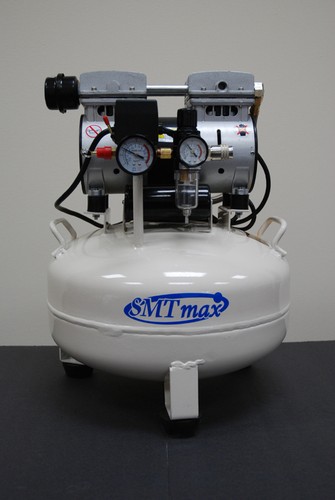

Εγώ έχω ένα τέτοιο(medical air compessor) ήμουν τυχερός και το βρήκα στον παλιατζή έχει και καπάκι ηχομόνωσης και η τιμή του ήταν 20 ευρώ!!!!

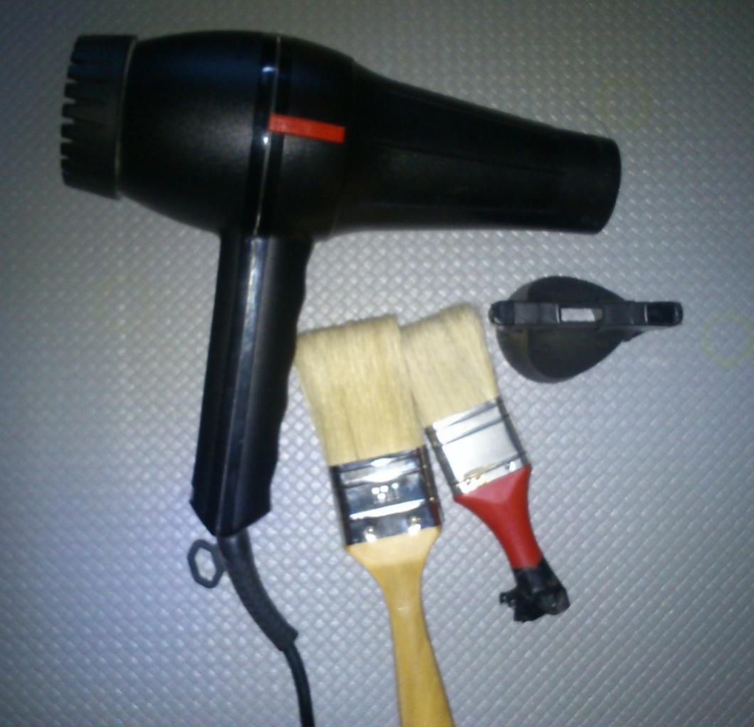

Εδώ νομίζω ότι θα πρέπει να συνυπολογίσουμε το ότι ο καθαρισμός κάποιου αντικειμένου με πεπιεσμένο αέρα γίνεται με σύντομες "ριπές" και οπωσδήποτε η ποσότητα του αέρα που βγάζει το "πιστολάκι" του αέρα μπορεί να είναι ρυθμιζόμενη, είτε χρησιμοποιώντας πιστολάκι με αναλογική σκανδάλη, είτε κατασκευάζοντας πρόσθετο ακροφύσιο με πολύ μικρή διατομή.
Όπως αυτό που δείχνω εδώ, το οποίο δέχτηκε τη σχετική "περιποίηση" :)

Μπορούμε να κατασκευάσουμε συμπιεστή αέρα ΑΘΟΡΥΒΟ και εξαιρετικά αποδοτικό με "κινητήρες" ψυγείων (για τρόφιμα) η με κινητήρες από αιρκοντίσιον!
Ήδη κάποιο link μπήκε πιο πρίν, και αυτά δεν τα λέω έτσι στον αέρα, με μέσα απλά που μπορούμε να αγοράσουμε για λίγα χρήματα και κάποια τεχνική βοήθεια μπορούμε να φτιάξουμε "παπάδες" !
Για του λόγου το αληθές παραθέτω δυο φωτό από δικιά μου κατασκευή ενός αθόρυβου συμπιεστή αέρα "στημένου" γύρω από δυο τριφασικά μοτέρ αιρκοντίσιον, που έχει όλα τα σχετικά καλούδια και πίνακα ιδιοκατασκευή ! ( Αλοίμονο! :) )

Πάντως είναι πράγματι πολύ εύκολο , και κάποια στιγμή στάθηκα τυχερός και βρήκα στον παλιατζή μου το :
το μονο που έβαλα ήταν ένα φίλτρο εισόδου, και φυσικά ρυθμιστή πίεσης και"πριζάκια"
Από θόρυβο , πολύ χαμηλά και από απόδοση , μια χαρά για δουλειές καθαρισμού , για βάψιμο , μόνο αν δεν είναι συνεχές!
