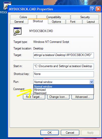

πώς μπορεις να του ορίσεις να ξεκινάει minimized;

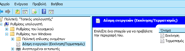

Group policy -> startup scripts επίσης.
μπορεις να το εξηγήσεις λίγο καλύτερα γιατί δεν κατάλαβα τίποτα ; :p
βαριέμαι να γράφω :p. δες την εικονα ;). Αν δεν κατάλαβες πάλι πες μου!
δεν εβαζες όλο το παράθυρο τουλάχιστον ; :p
Κάντο λίγο πιο λιανά αν σου είναι εύκολο :)
Έναρξη -> Εκτέλεση: gpedit.msc .
Εκεί θα σου ανοίξει το παραπάνω παράθυρο.
Πας Ρυθμίσεις των Windows -> Δέσμες ενεργειών και στα δεξιά κάνεις διπλο κλικ στην εκκίνηση. Εκεί βάζεις το αρχείο bat που θέλεις να τρέχει.
Βέβαια για να ειμαι ειλικρινής, αν δεν γίνεται να είναι τελείως εξαφανισμένο θα ήθελα τουλάχιστον να είναι χωμένο στο tray :p
Επιλέγεις την επιλογή minimized :p
