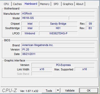

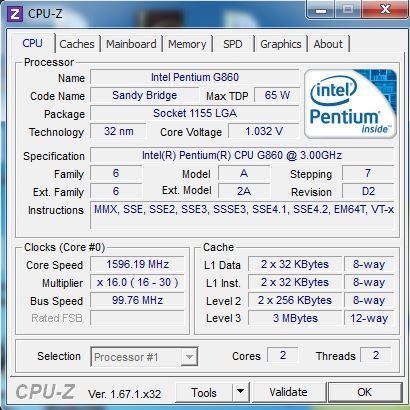

devaggos Δημοσιεύτηκε Ιανουάριος 6, 2014 #1 Δημοσιεύτηκε Ιανουάριος 6, 2014 Καλησπέρα και καλή χρονιά σε όλους! Πριν 3 μέρες πήρα για ένα φίλο μία Gigabyte GV-R777OC-1GD (rev. 2.0) 1GB για ένα φτηνό συστηματάκι που του είχα φτιάξει πέρυσι και λειτουργούσε με τα ενσωματώμενα intel γραφικά της cpu του. Το ζήτημα είναι ότι η κάρτα δεν δείχνει τίποτα στο pc του παρά μόνο Black Screen και το μηχάνημα φαίνεται να κολλάει ούτε καν ακούγεται ο σκληρός να μπαίνει στα windows, ενώ όταν την βάζω στο δικό μου pc την βλέπει κανονικά και παίζει κομπλέ! Καμιά ιδέα τί μπορει να φταίει; Ρυθμίσεις στο bios είναι priority sto pci express αντί του onboard graphics και επίσης το τροφοδοτικό του είναι 500W σε αντίθεση με 600W που είναι το δικό μου, αλλά όπως και να έχει 450W γράφει ότι θέλει στο site της Gigabyte. Επίσης δοκιμάσαμε την δικία μου κάρτα Saphire 6770 στο δικό του pc, και την είδε κανονικά και έπαιζε κομπλέ! Cpu: Intel Pentium G860 3.00Ghz, Socket 1155 Mobo: ASRock H61M-GS Screenshots παρακάτω για το μηχάνημα του: // να προσθέσω επίσης ότι όταν δεν είναι η κάρτα στο pci express, το pc bootαρει κανονικά με την onboard ενεργή, όταν είναι πάνω η 7770 δεν bootάρει αν κρίνω από τους ήχους του σκληρού αλλά μένει στατικό και πιστεύω ότι αφού γίνεται αυτό την βλέπει ότι έιναι συνδεδεμένη γιατί κόβει την Onboard αλλά παρόλα αυτά δεν μπορώ να καταλάβω τί φταίει και δεν την δέχεται κανονικά... // SOLVED! check last post

devaggos Ιανουάριος 8, 2014 Author #15 Ιανουάριος 8, 2014 Επιτέλους έφτιαξε η μ@λ@κία!!! Αφού δοκιμάσαμε όλα τα υπόλοιπα με τροφοδοτικά και jumperάκια, τελικά κάνοντας ένα BIOS Update το έστρωσε και δούλεψε με την κάρτα! Οπότε ήταν μλκίες της ASRock και το αστείο της υπόθεσης είναι ότι η κάρτα έπαιζε απευθείας και στο παλιό μου pc με LGA775 ΠΑΛΙ με ASRock G41m-s.... τι να πεις! Αφού λειτουργεί τώρα στο πισι του είμαστε κομπλέ! Ευχαριστώ όλους για τις ιδέες και την βοήθεια!
