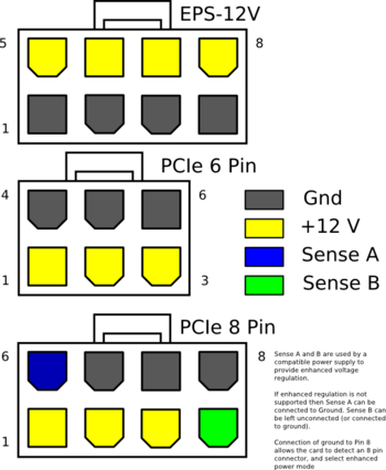

ΝTG Ιανουάριος 2, 2014 #14 Κοινοποίηση Ιανουάριος 2, 2014 Ας πουμε οτι απλα αναγνωρισα τους κονεκτορες. Θα πρεπει να ελπισουμε οτι εχουν και τη σωστη καλωδιωση. (ολιγο μπερδεμα με το τροφοδοτικο σου και την "αποσταση" για να το ορισω αυθαιρετα οτι ειναι οντως pci-e.Κανονικα ετσι θα επρεπε να ειναι παντως) το τετραγωνο μπαινει στο ημικυκλικο.. το ημικυκλικο δεν μπαινει στο 4γωνο. Ακομα και 4-γωνο να ειναι ...εφοσον η καλωδιωση ειναι σωστη θα κανει.(κουμπωμα και παιξιμο) Αν η καλωδιωση ειναι λαθος απλα μη το κανεις(oι λογοι προφανεις). ΠΧ περα απο το πως μοιαζει ο κοννεκτορας η καλωδιωση ειναι αναποδη (περα απο το extra +12v..) Tωρα επειδη το "πανω δεξια" ..αλλαζει με το πως το κρατας..δες το απο την εικονα.. [attach]59983[/attach] Link to comment Share on other sites More sharing options...
