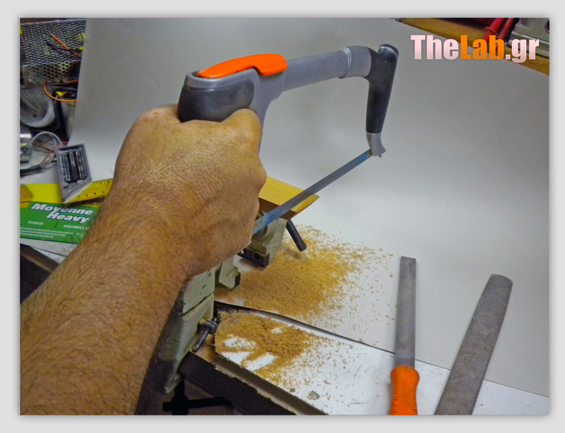

«Θέλει ζόρι το πριόνι.....»
Τι πιο "απλό" -για ένα "μεταλλικό" μαστόρεμα- από το να κόψεις ένακομματάκι από αλουμίνιο!
Όλοι -πιθανώς- κάποια στιγμή θα το έχουμε κάνει, το θέμα όμως είναι,ότι υπάρχουν πολλοί τρόποι να γίνει αυτό, ο σωστός (-οι) και ....όλοι οι άλλοι!
Του λόγου το αληθές αποδεικνύεται και από την πασίγνωστη παροιμία, τηςοποίας το πρώτο μέρος, αποτελεί και τον τίτλο του άρθρου αυτού!

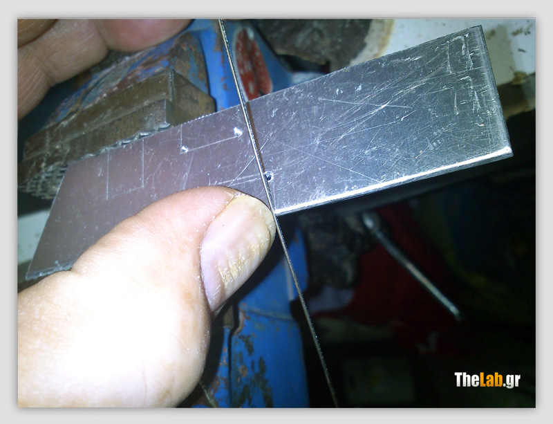

Θέλουμε να κόψουμε ένα προφίλ αλουμινίου - ή άλλου μαλακού μετάλλου) με την χρήση σιδηροπρίονου.
Το κόψιμο πρέπει να γίνει με βάση συγκεκριμένα ίχνη (σημάδια).

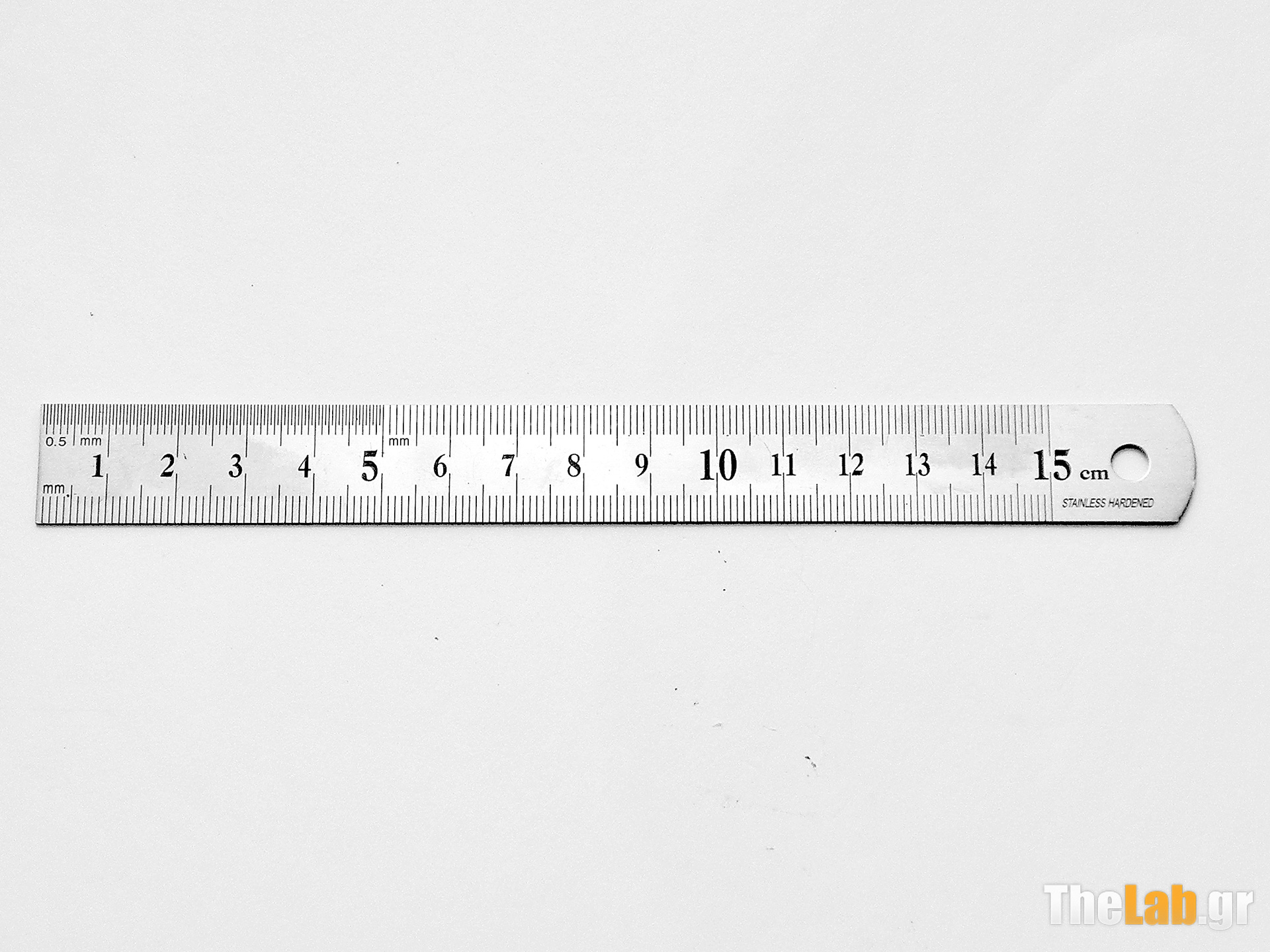

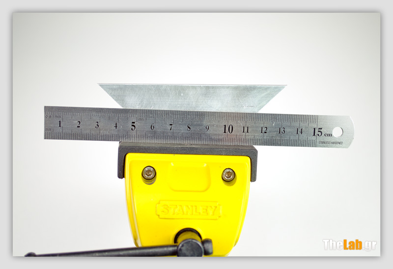

1. Ρίγα (μεταλλικός βαθμονομημένος χάρακας), ή ένα απλό μέτρο.

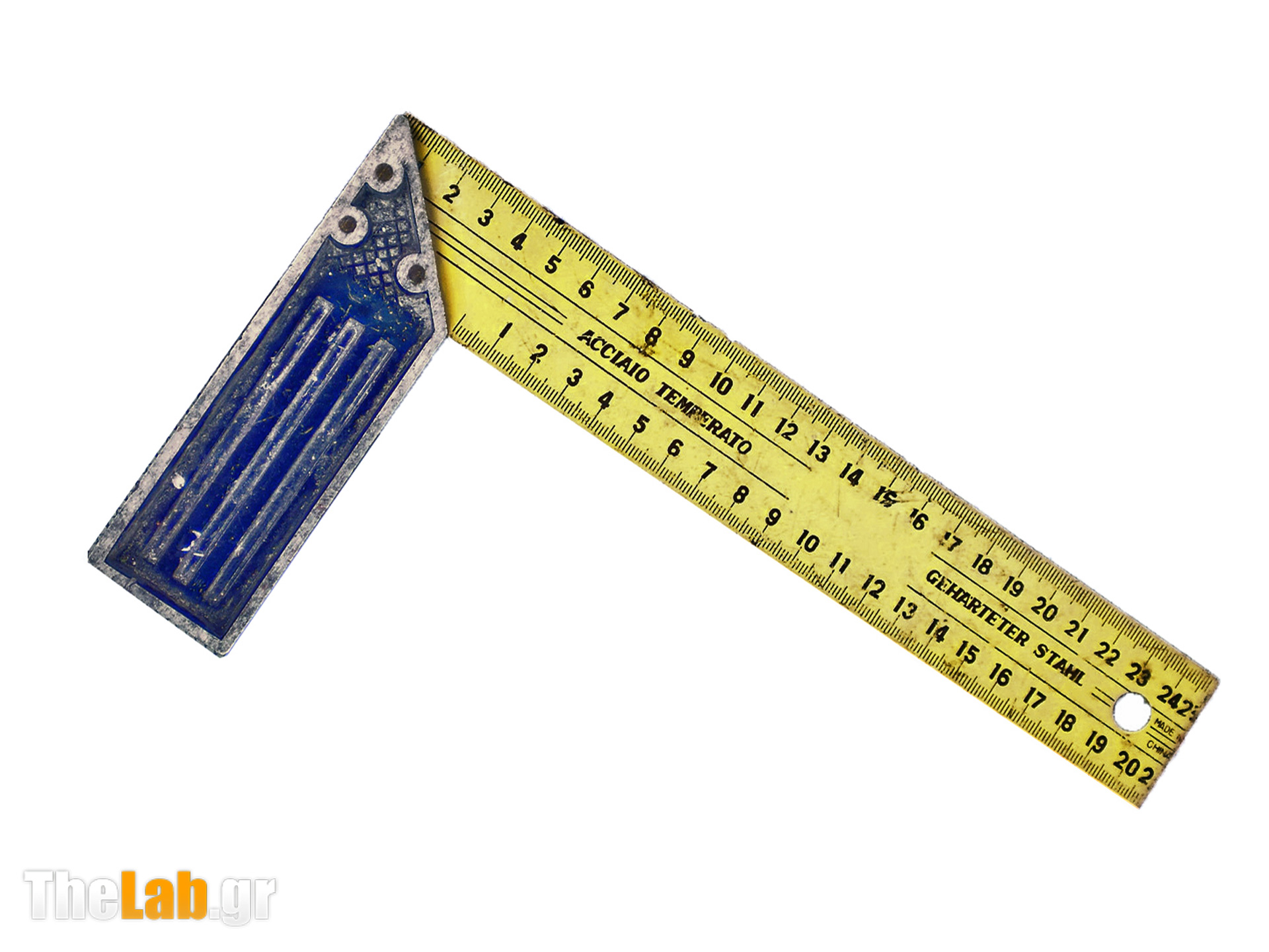

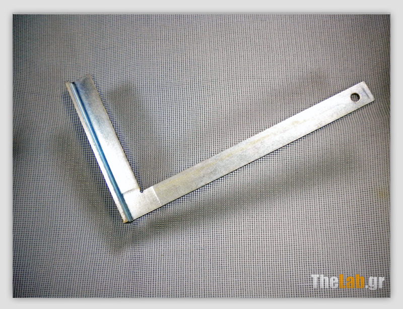

2. Γωνιά (μεταλλική ορθή γωνιά, με πατούρα στο ένα της σκέλος πουχρησιμεύει σαν οδηγός).
AE_Riga_mikri_5945_s.jpg?m=1357254234 AE_Gwnia_Maragou_8082832_s.jpg?m=1357255

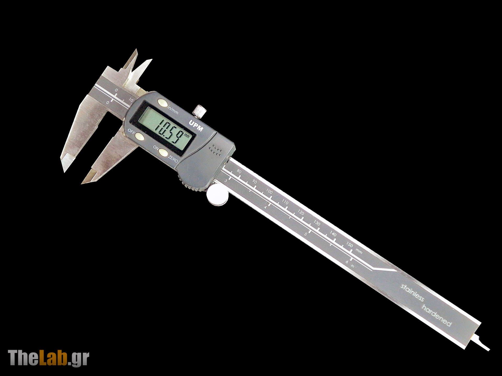

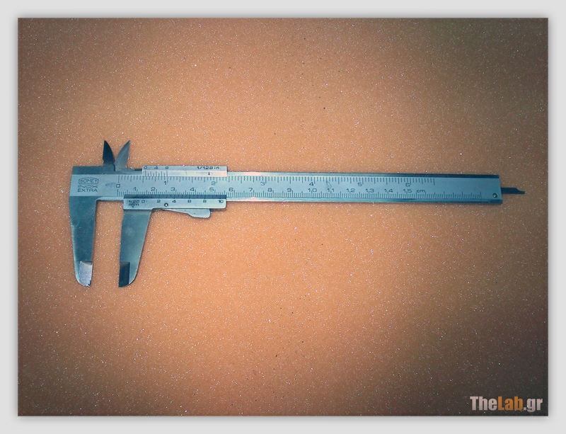

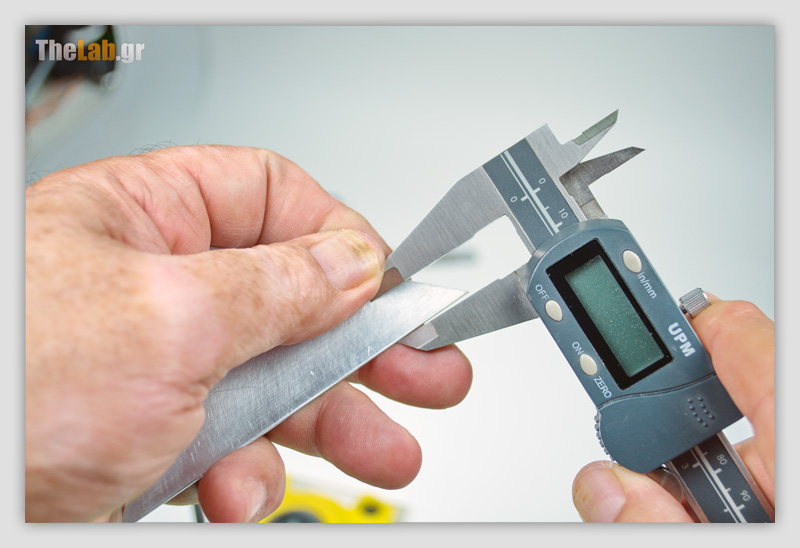

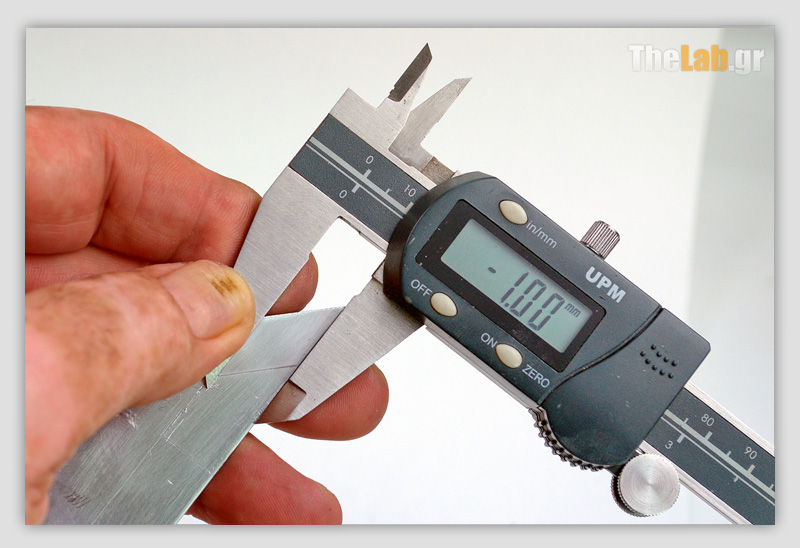

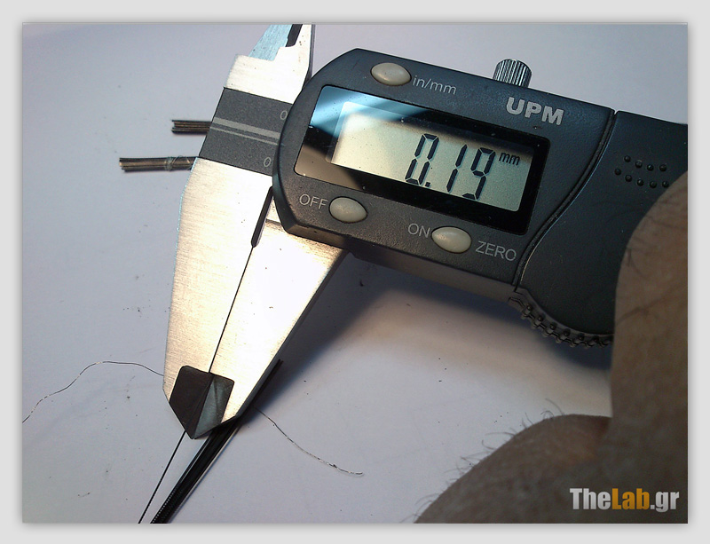

3. Παχύμετρο, είτε κλασικό μεταλλικό με βερνιέρο, είτε -και κατάπροτίμηση- ψηφιακό, το οποίο περιορίζοντας τα σφάλματα ανάγνωσης,αυξάνει κατά πολύ την ακρίβεια και -επιπλέον- διευκολύνει σύνθετασημαδέματα.
%CE%A0%CE%B1%CF%87%CF%8D%CE%BC%CE%B5%CF% AE_Paxymetro_Hlektroniko_5758_s.jpg?m=13

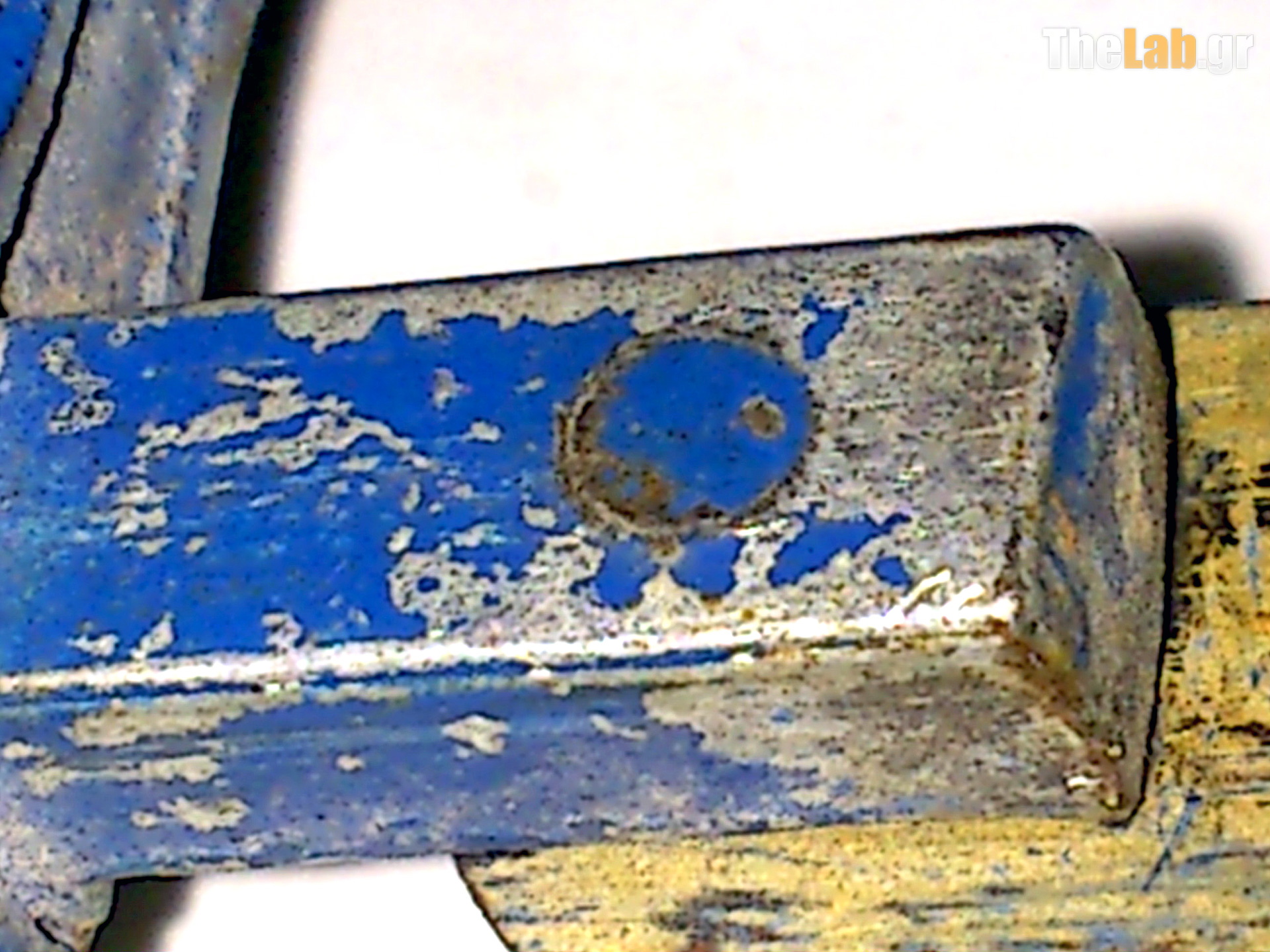

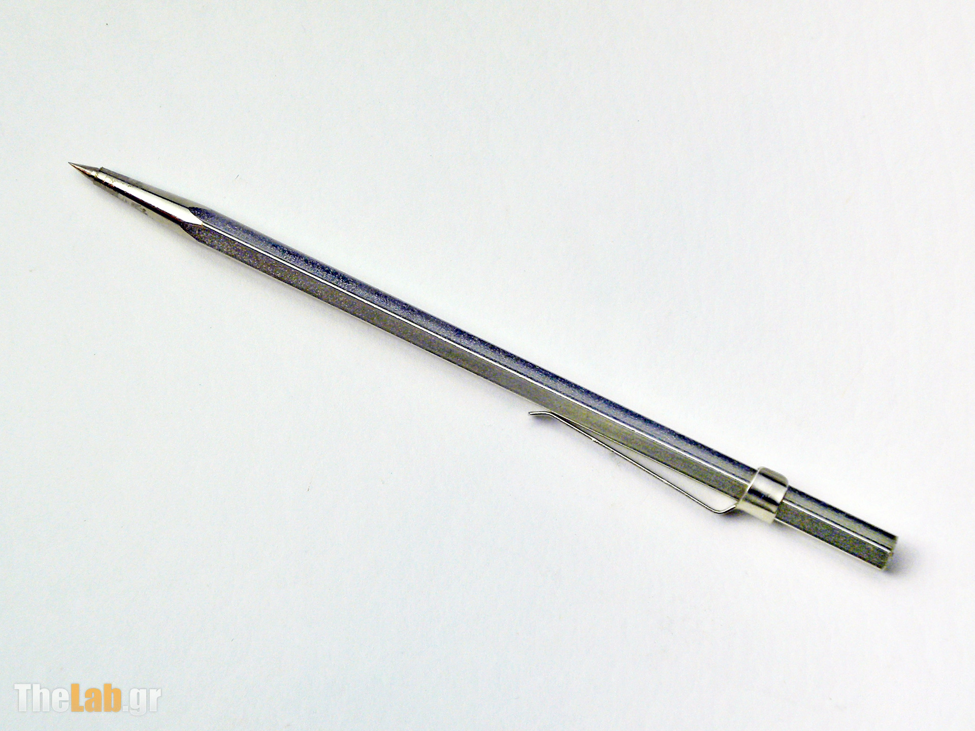

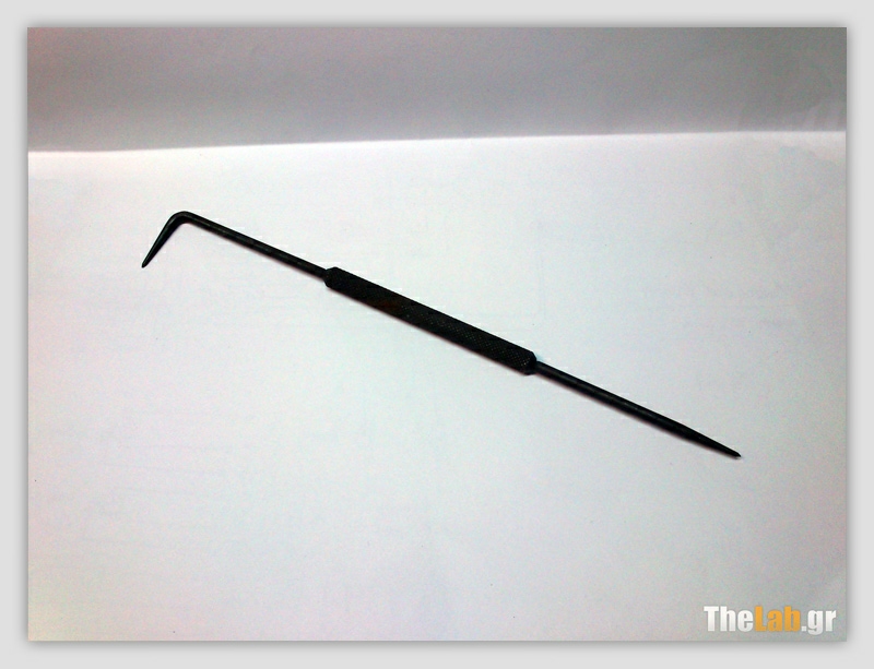

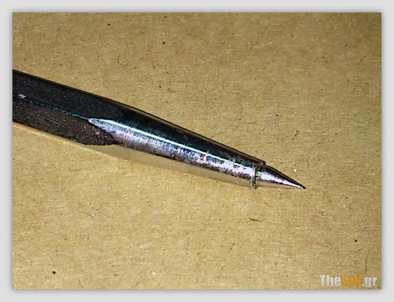

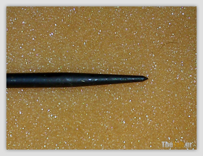

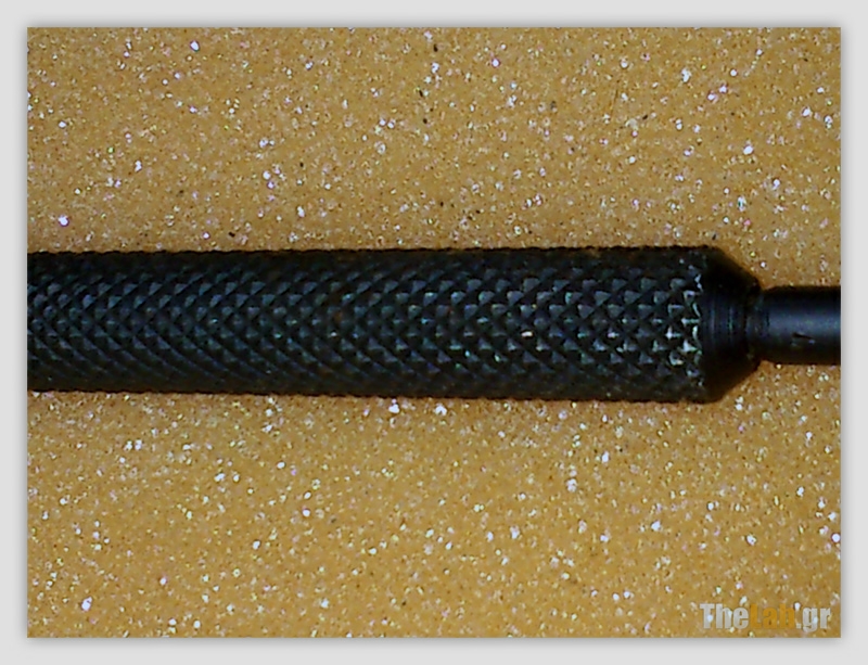

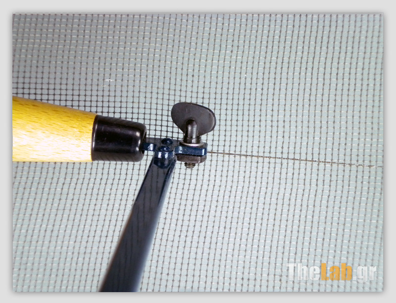

4. Σημαδευτήρι, (μεταλλικό εργαλείο μορφής μικρής ράβδου με πολύ οξείεςαπολήξεις το οποίο χρησιμοποιείται για την χάραξη ιχνών/γραμμών)

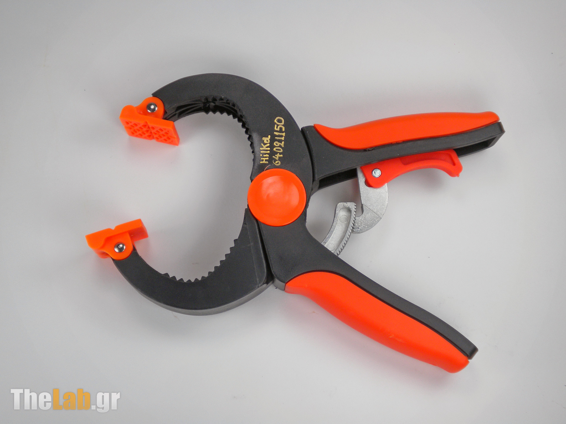

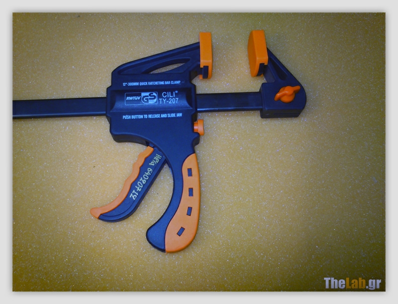

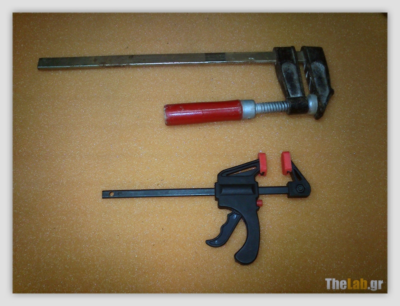

5. Σφιγκτήρες, είτε βιδωτοί (βίδια), είτε τύπου αρπάγης/ τσιμπίδας,όπως η εικονιζόμενη.
AE_Simadeftiri_A_5948_s.jpg?m=1357254263 AE_Tsimpida_A_5937.jpg?m=1357254273

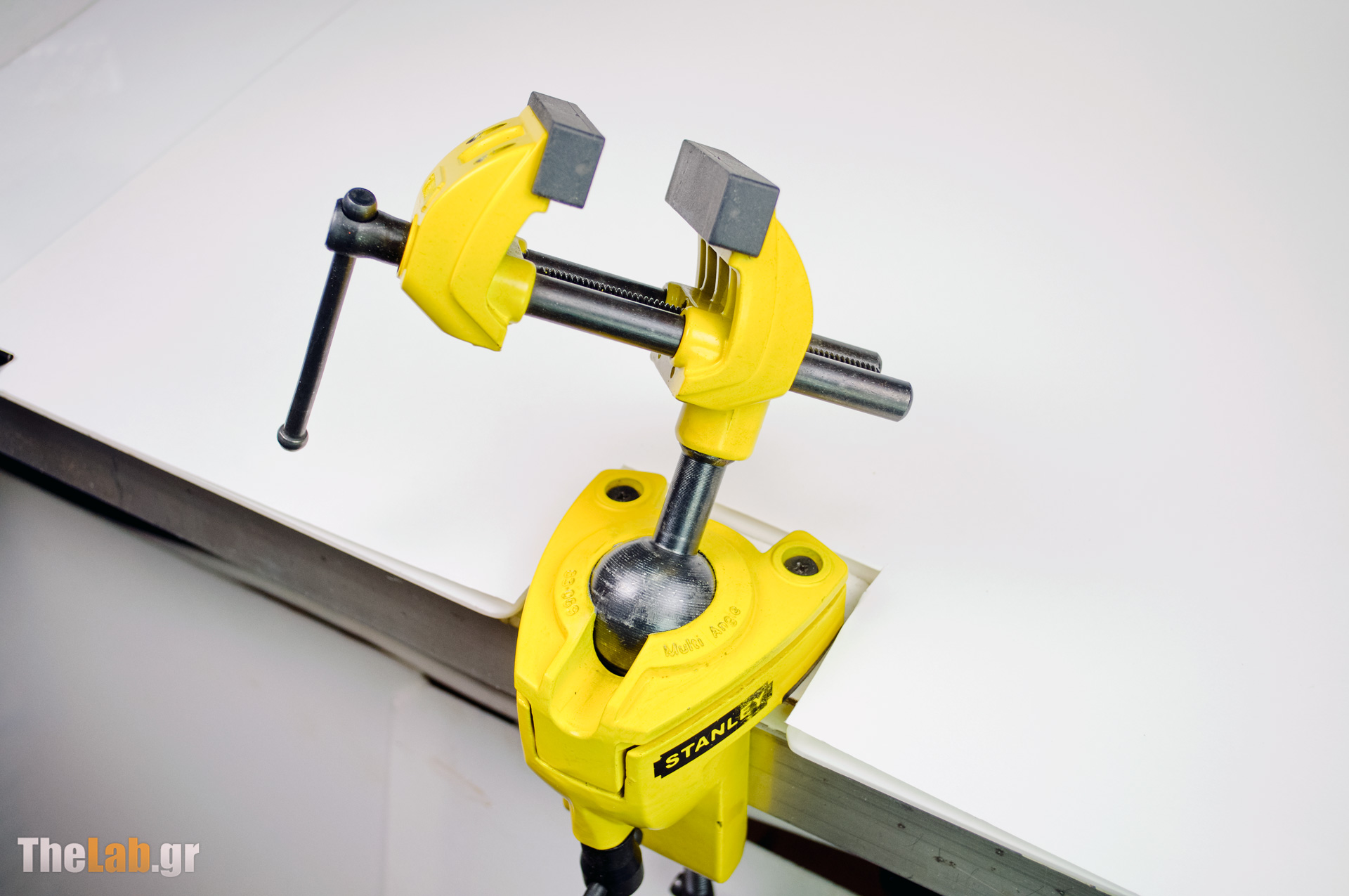

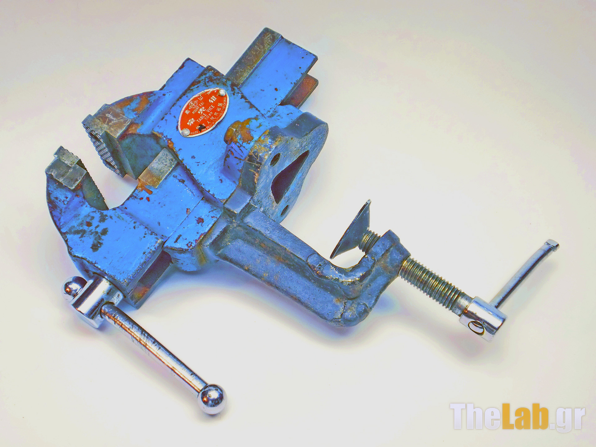

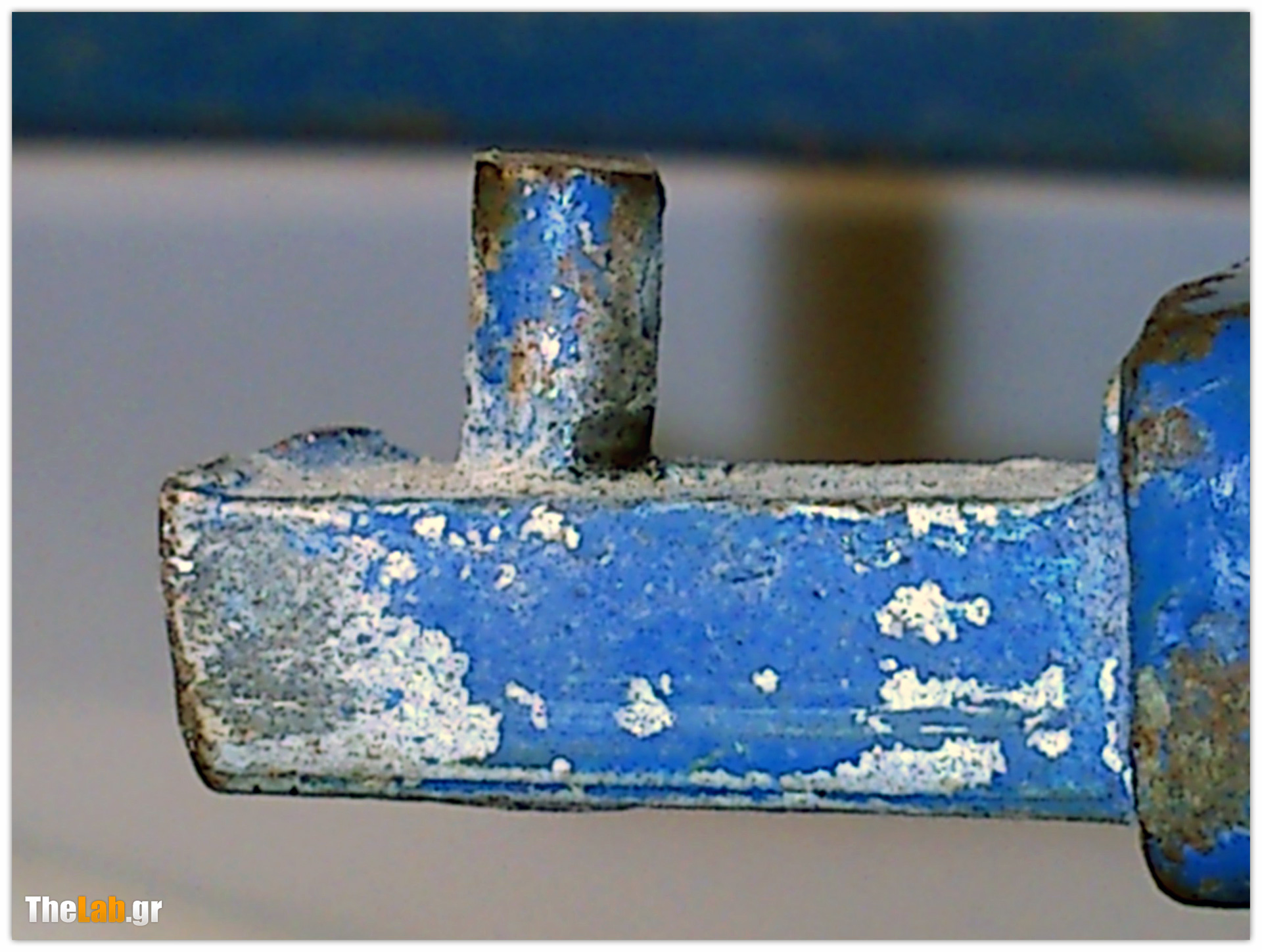

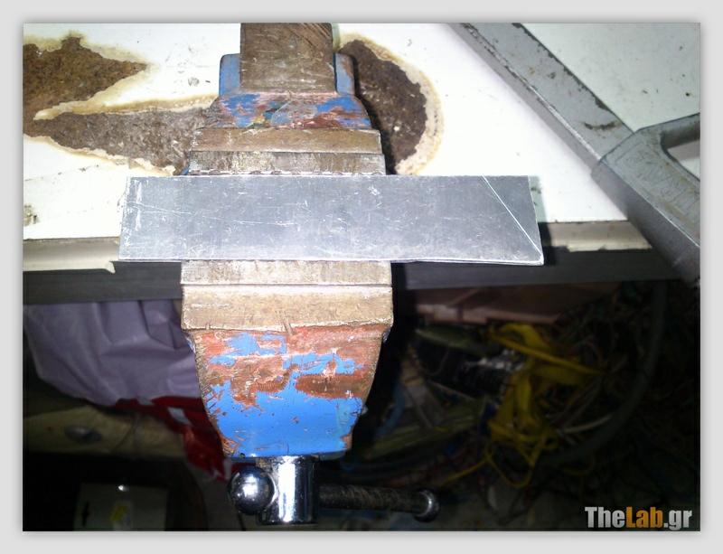

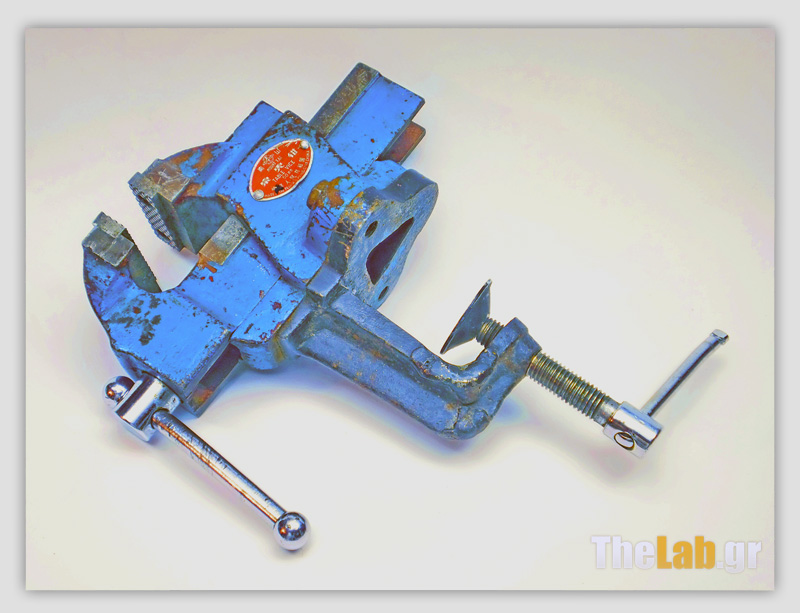

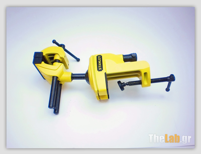

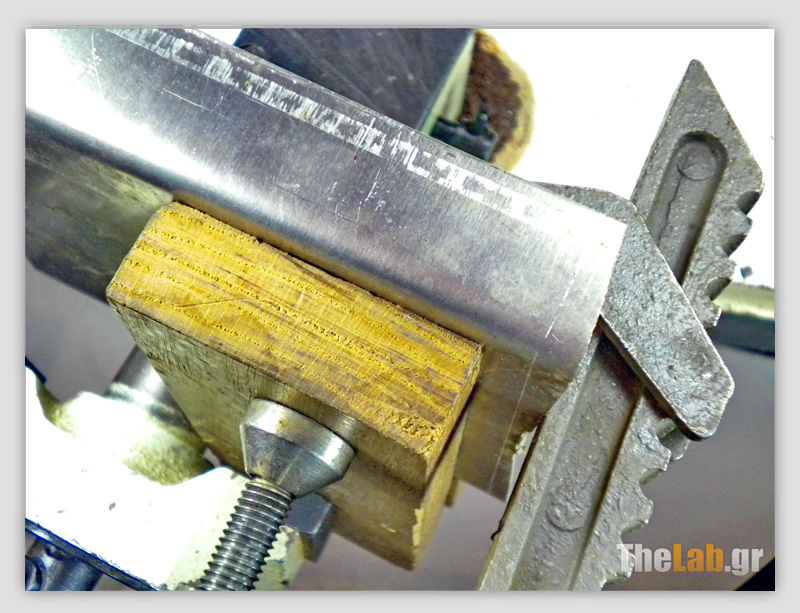

1. Μέγγενη, εφοδιασμένημε -αφαιρούμενες- προστατευτικές επικαλύψεις των σιαγόνων της, για ναμην τραυματίζεται το κομμάτι.
AE_Megeni_Syntheti_A_0498_s.jpg?m=135725 AE_Megeni_apli_8132853_s.jpg?m=135725782
2. Εναλλακτικά μέσαστερέωσης, εδώ -αριστερά- ένας κλασικός μεταλλικός σφιγκτήρας (βίδι ήνταβίδι) μαζί με ένα αυτόματο μεταλλοπλαστικό του "κιλού", και δεξιά,ένας αυτόματος καλής ποιότητας και πιο μεγάλου μεγέθους.
%CE%A3%CF%86%CE%B9%CE%BA%CF%84%CE%AE%CF%

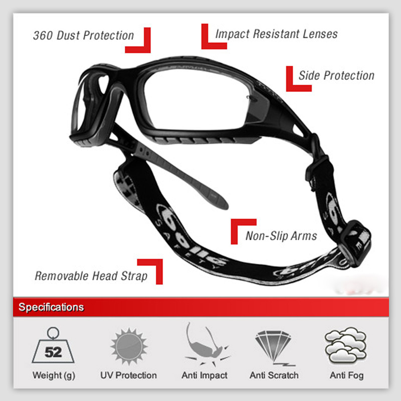

1. Μέσα ατομικήςπροστασίας (γάντια, γυαλιά κλπ)

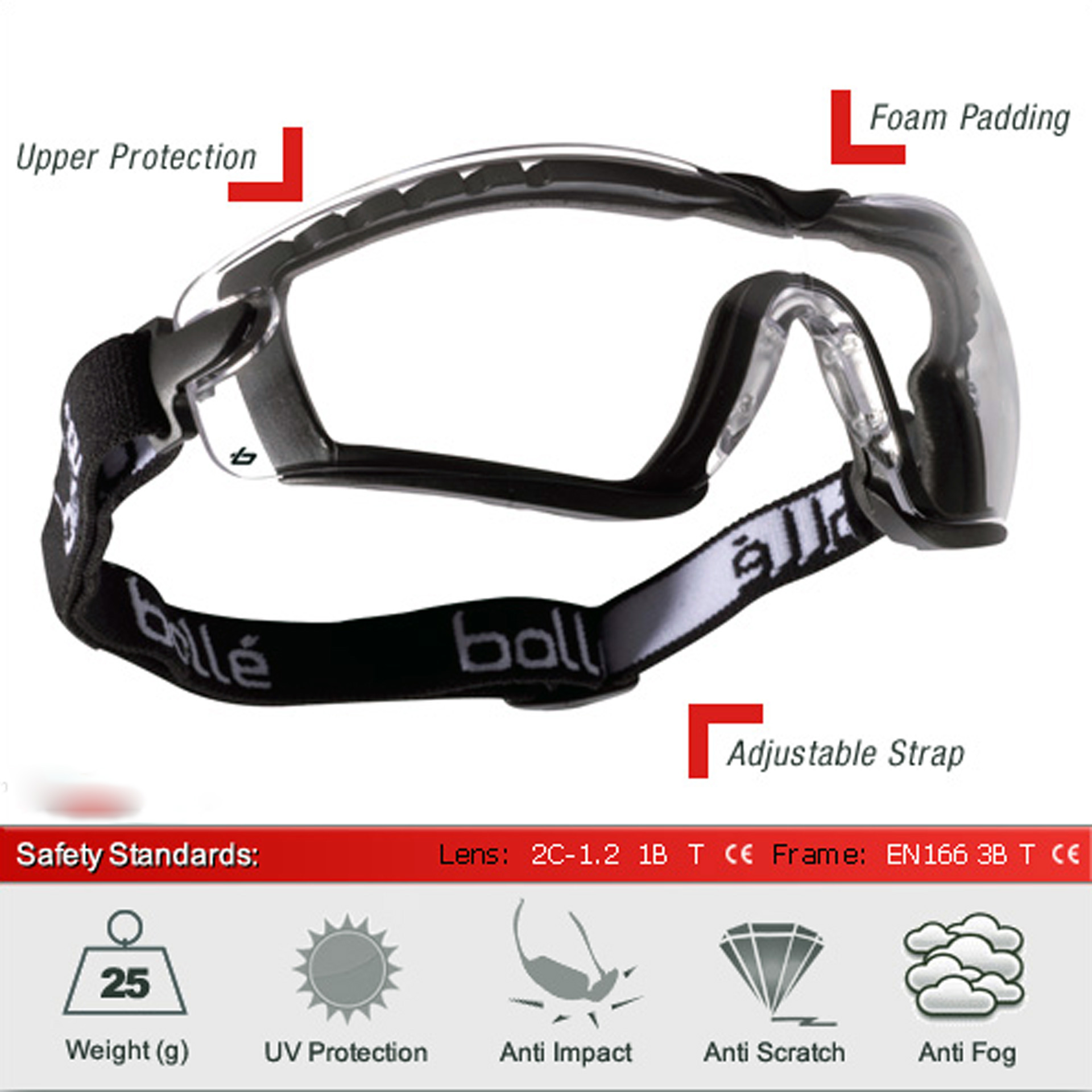

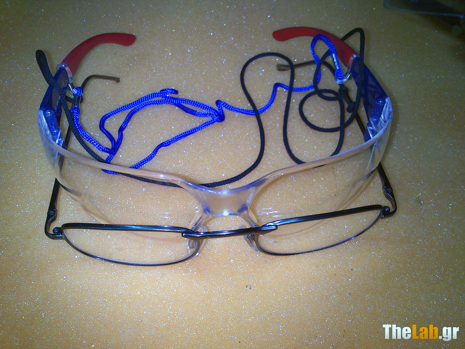

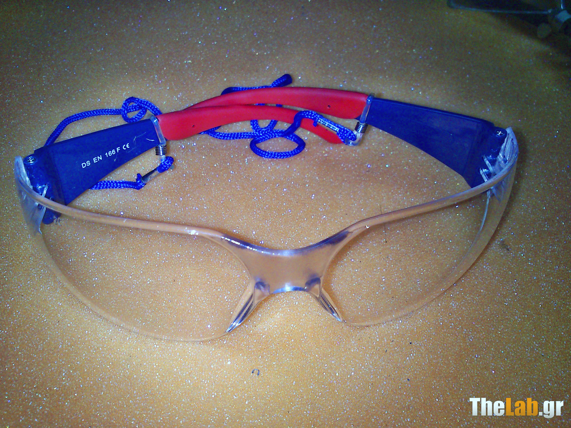

Τα γυαλιά θα πρέπει να μας καλύπτουν τα μάτια σωστά (τύπου "μάσκας"),να μην παραμορφώνουν τα αντικείμενα και να αντέχουν σε κρούση απόμικροσκοπικά αντικείμενα που κινούνται γρήγορα.
Στην περίπτωση των εργασιών που περιγράφονται εδώ, είναι αρκετά κάποιαγυαλιά που θα σας καλύπτουν πλήρως τα μάτια χωρίς παραπέρα ιδιαίτερεςαπαιτήσεις:
Eye%20protection_01_2213_s.jpg?m=1340450 AE_Gialia_Prostasias_A_10h09m21s_005.jpg

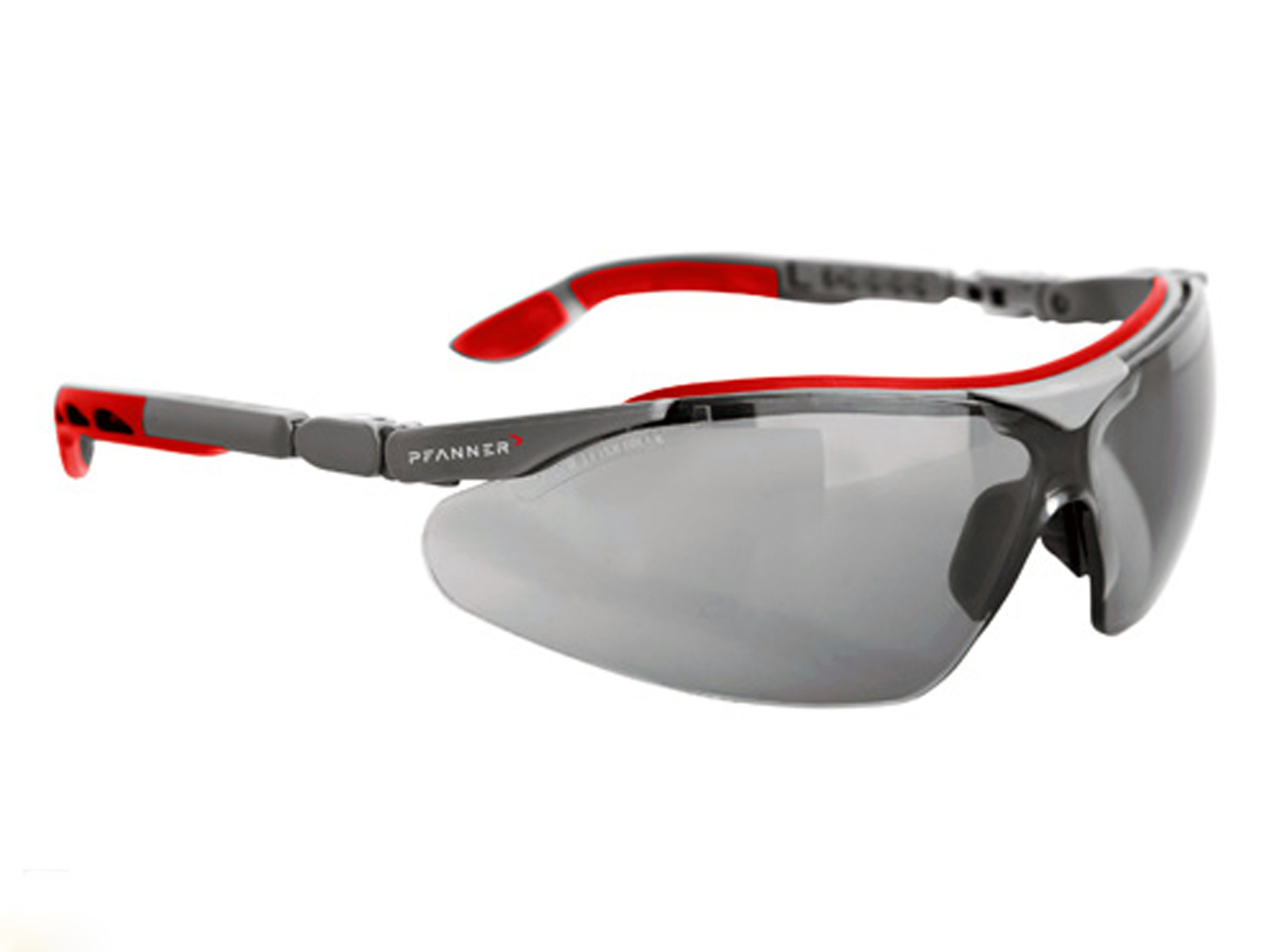

Βεβαίως, επειδή στο εργαστήριό σας δεν θα ασχολείστε μόνο με τα"ακίνδυνα" που περιγράφονται εδώ, μια αγορά ενός ποιοτικού ζευγαριούγυαλιών θα σας γλυτώσει τα μάτια!
Υπάρχει μεγάλη ποικιλία, από "κλασικά" κλειστά γυαλιά, μέχρι τύπουμάσκας.
AE_Gialia_Prostasias_B_10h26m22s_010_s.j AE_Gialia_Prostasias_C_10h25m18s_009_s.j
Και φυσικά υπάρχουν και αυτά που διαθέτουν την πιστοποίηση γιαπρόσπτωση μικροαντικειμένων όπως τα ακόλουθα:
AE_Gialia_Prostasias_D_10h29m10s_011_s.j
Ένα πολύ σημαντικό εξάρτημά τους -όταν φοράτε γυαλιά χωρίς δικό τουςιμάντα στερέωσης- είναι το κορδονάκι, που θα σας επιτρέψει να τα έχετεπάντα πρόχειρα.
Καλό θα είναι -όσοι τα φοράμε "τέσσερα"!- όταν τα αγοράσετε, ναελέγξετε αν ταιριάζουν με τα γυαλιά σας, έτσι ώστε να μπορείτε να ταφοράτε μαζί και μέσα από τα προστασίας!
Προσωπικά με βολεύει να τα φοράω μέσα από τα "οράσεως", έτσιπροστατεύονται καλύτερα τα μάτια, αλλά κυρίως δεν μου σπάνε τα νεύρα*!
{*Όταν ο αμφιβληστροειδής έχει "απολιθωθεί" αναγκάζεσαι να φοράςπερισσότερα από ένα γυαλιά οράσεως, οπότε το βγάλε προστασίας, άλλαξεοράσεως, ξανάβαλε προστασίας, και σε λίγο -ξανά μανά- φτου και από τηναρχή, δεν θα αργήσει και πολύ να σου κάνει τα νεύρα τσατάλια!
Οπότε καλύτερα τα προστασίας από μέσα, παρά να μην φοράω καθόλου!!!}
Eye%20protection_02_2211_s.jpg?m=1340450

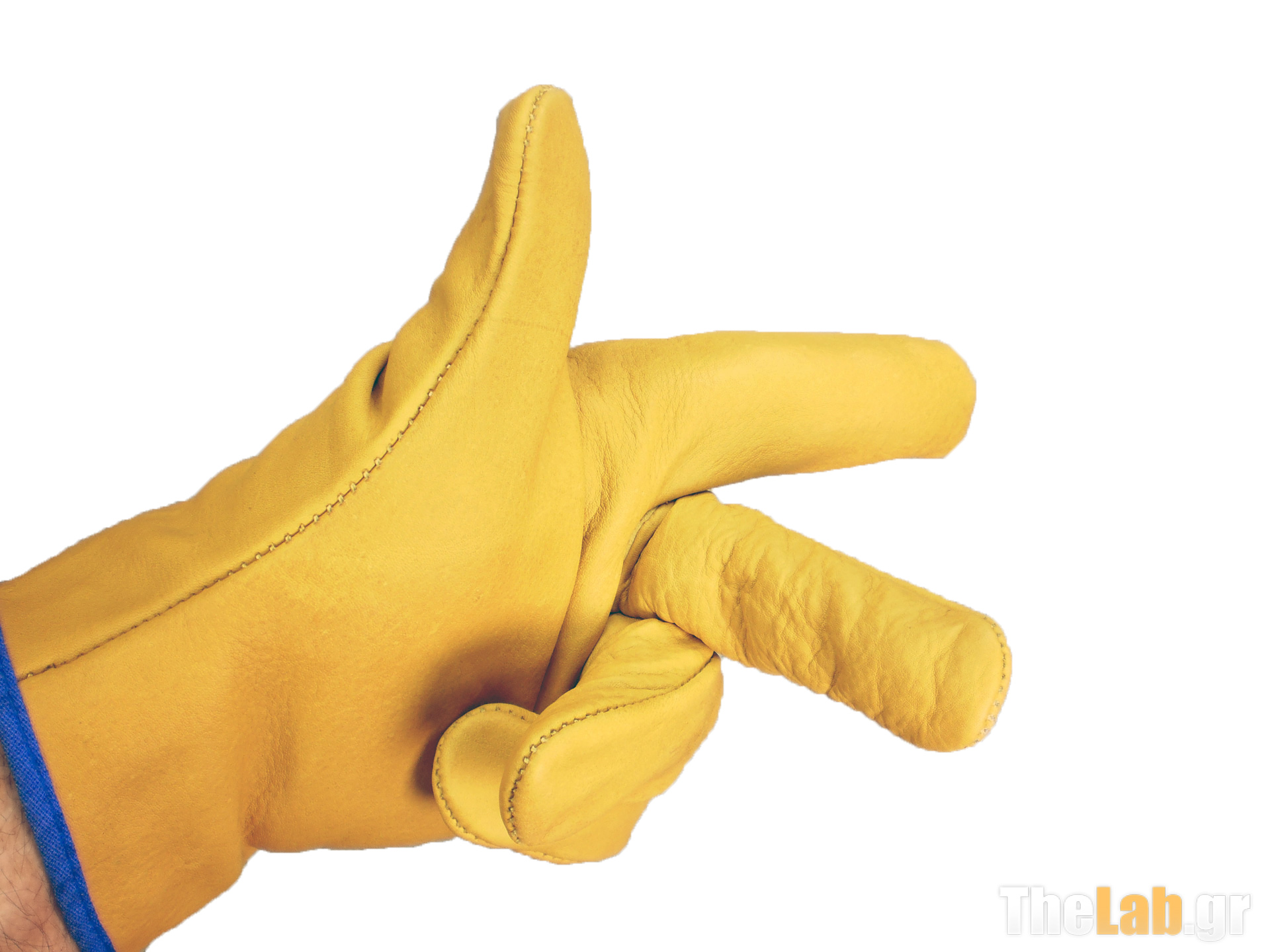

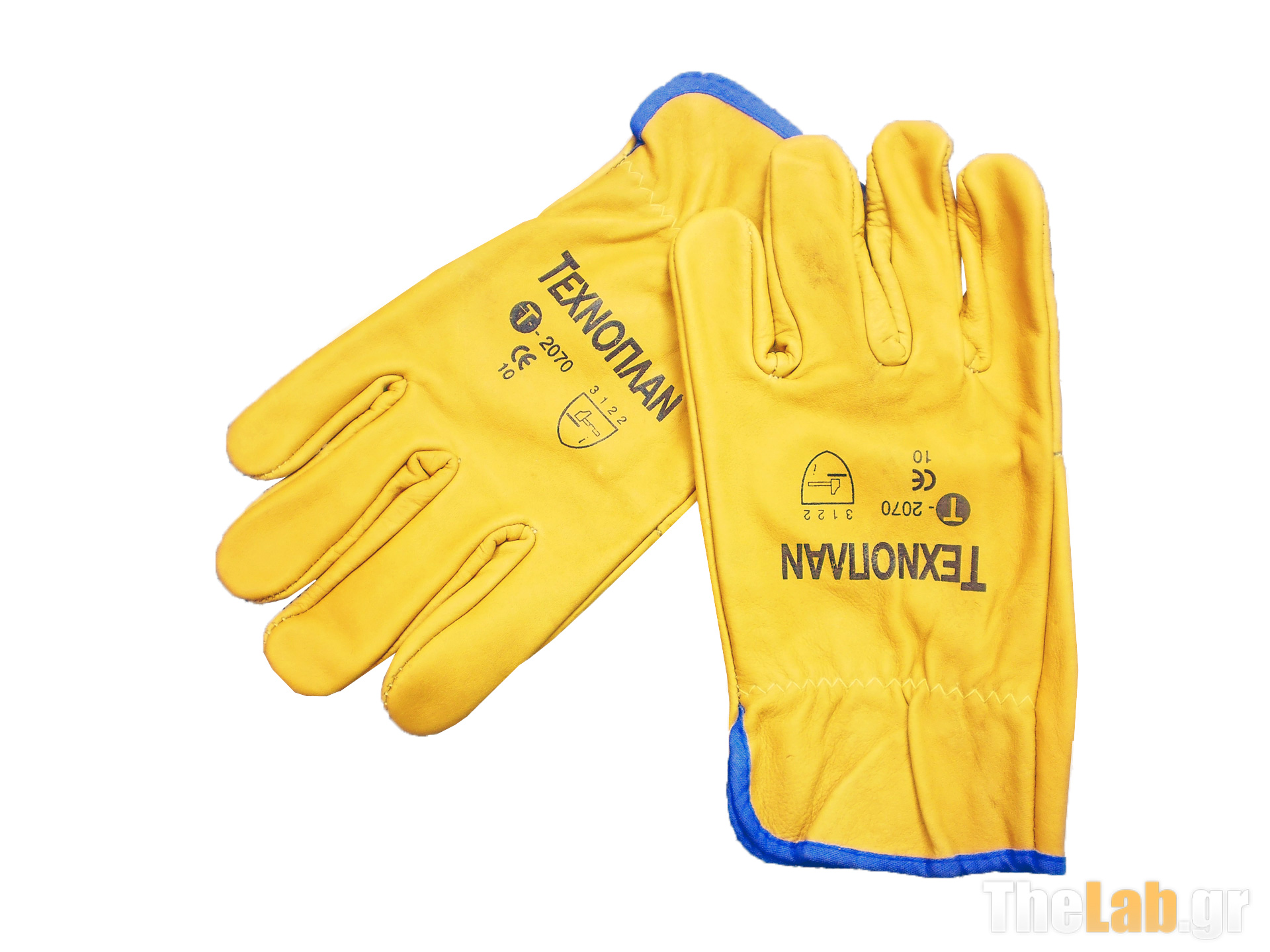

Για τα γάντια, μπορείτε ανάλογα με την δουλειά που θα κάνετε, να έχετε το κατάλληλο γάντι.
Υπάρχουν από πολύ λεπτά (κατά προτίμηση "Νιτριλίου"), τα οποία δεναποκόπτουν πολύ την αίσθηση της αφής, μέχρι χοντρά δερματοπάνινα, πουθα σας προστατεύσουν τα χέρια από τα ελλοχεύοντα μικροατυχήματα!
Ένας καλός συνδυασμός για τα ελαφρά πριονίσματα, είναι τα λεπτάδερμάτινα γάντια που επιτρέπουν άνεση στις κινήσεις.

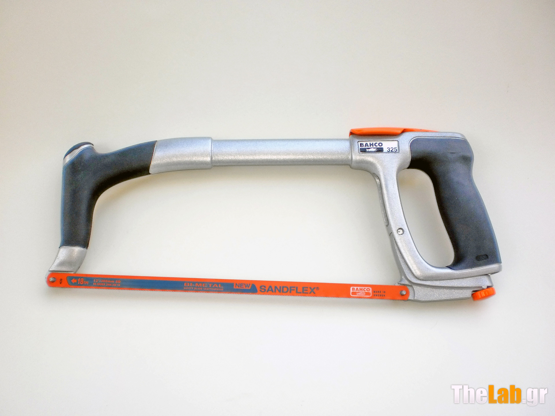

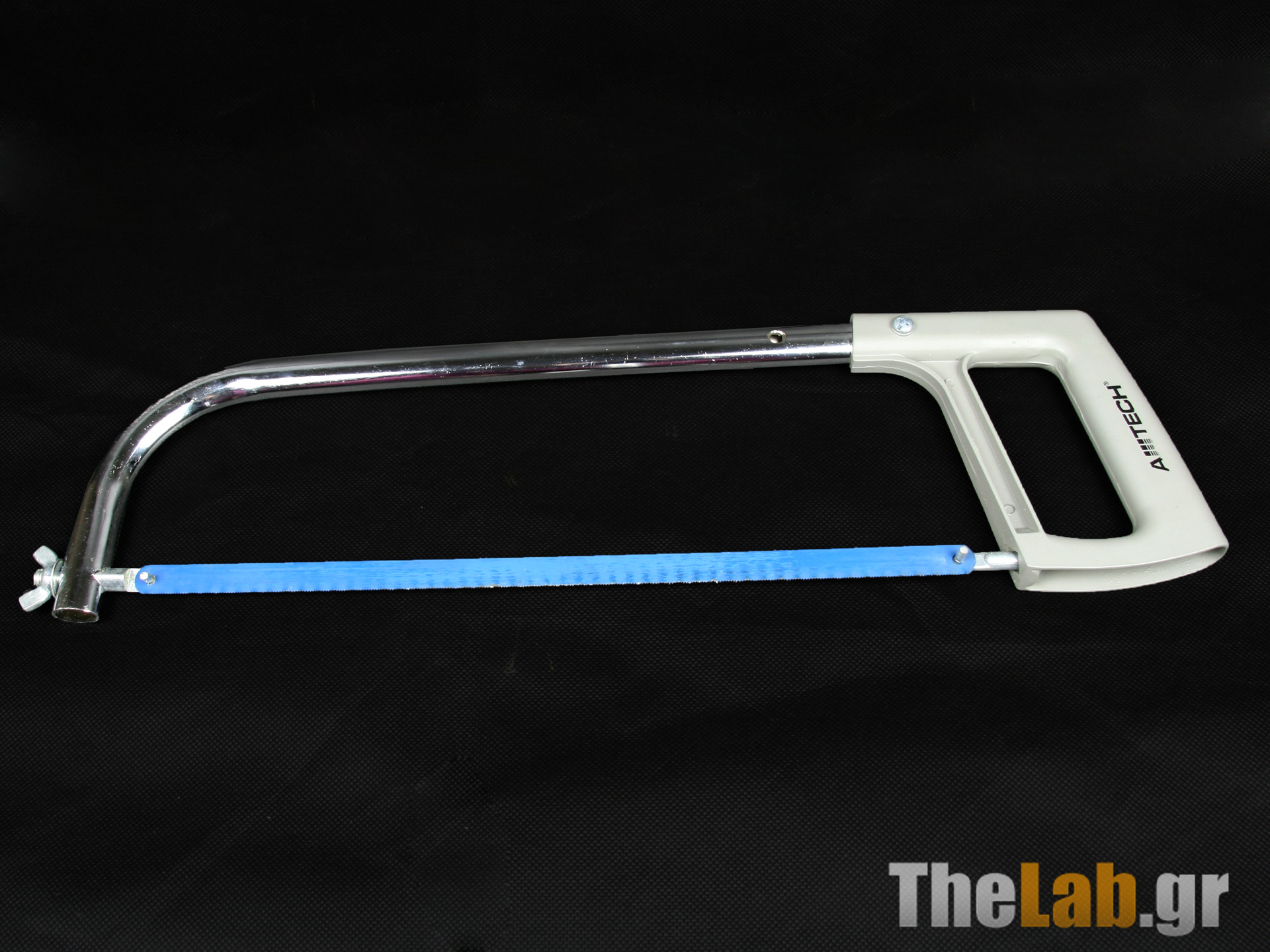

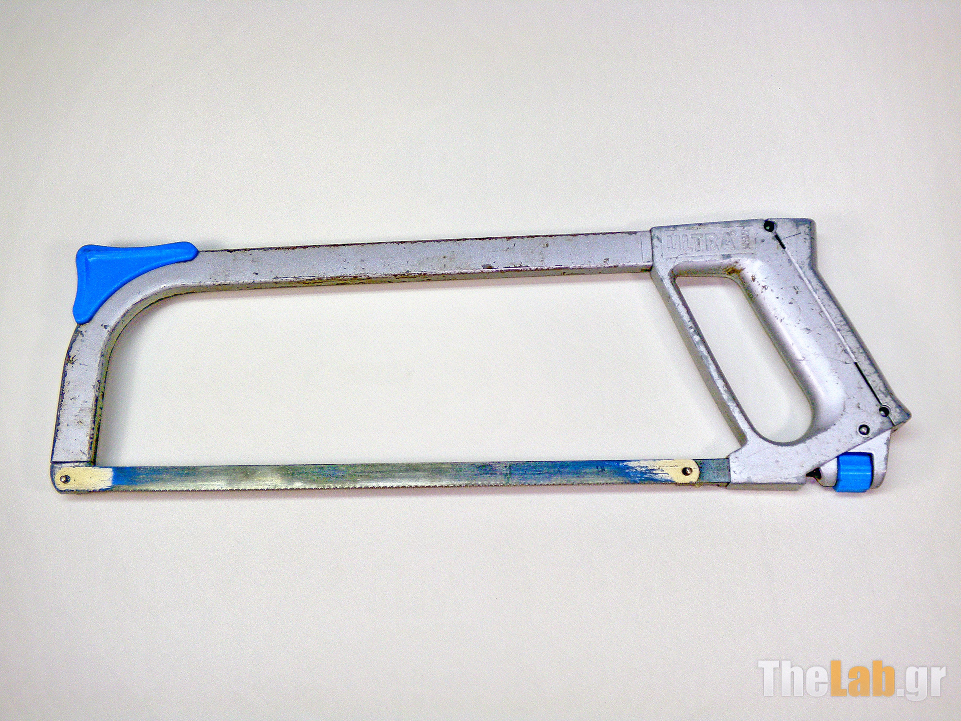

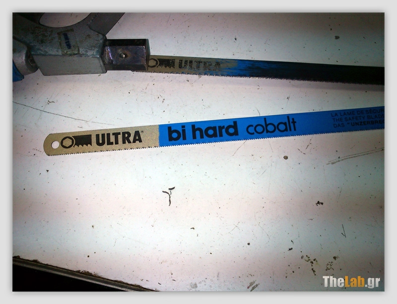

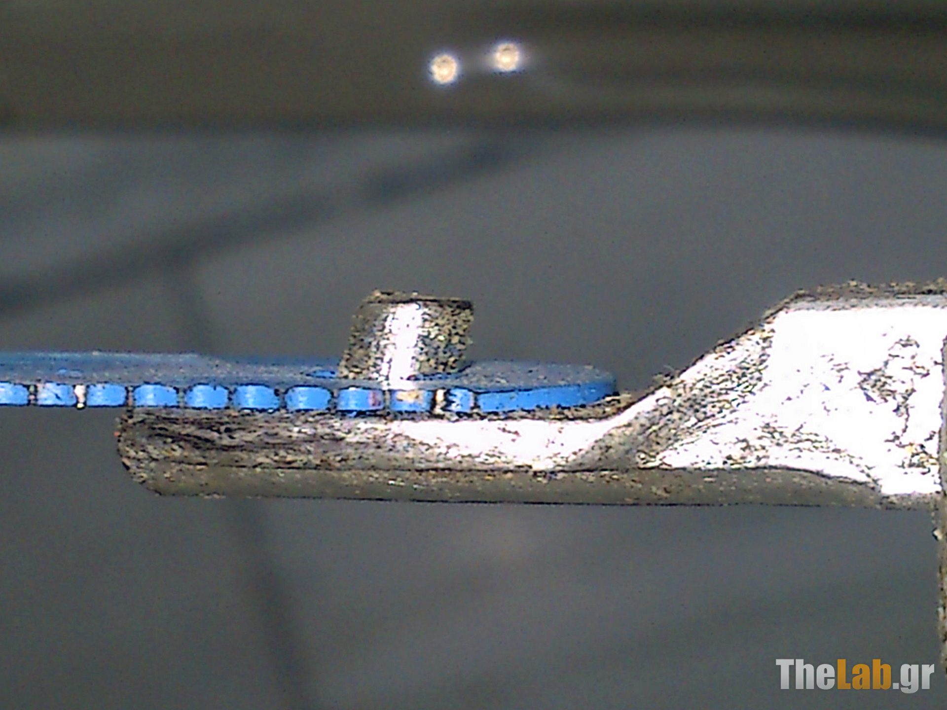

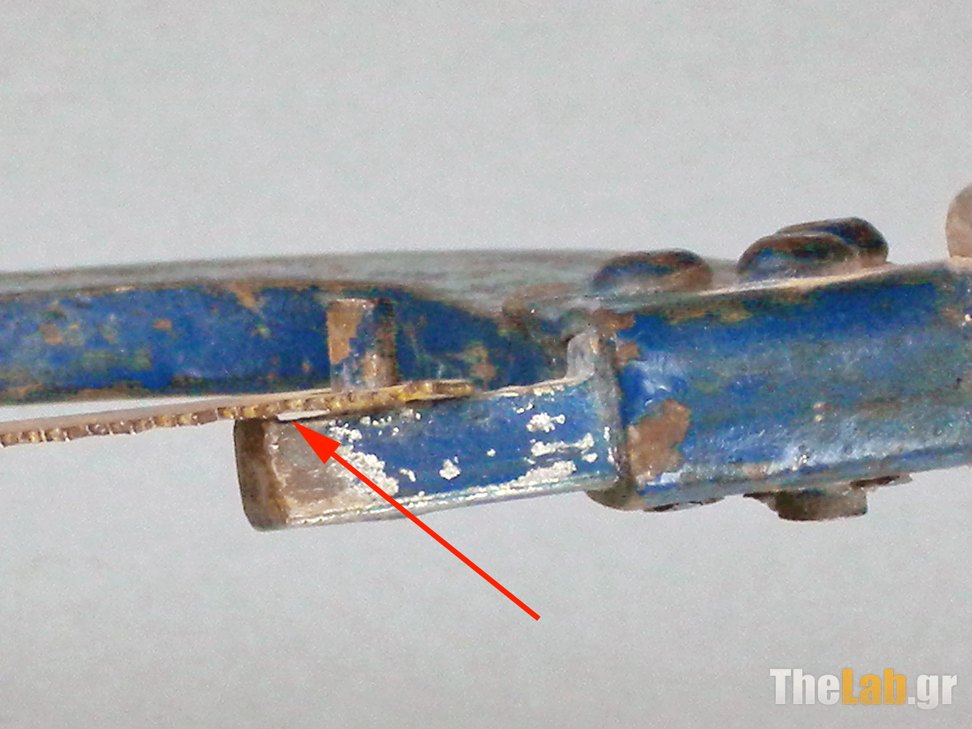

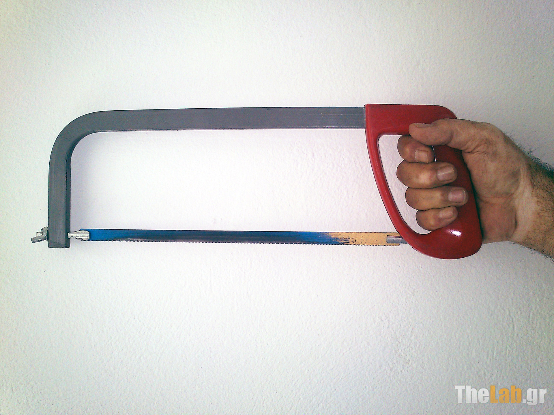

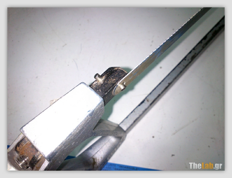

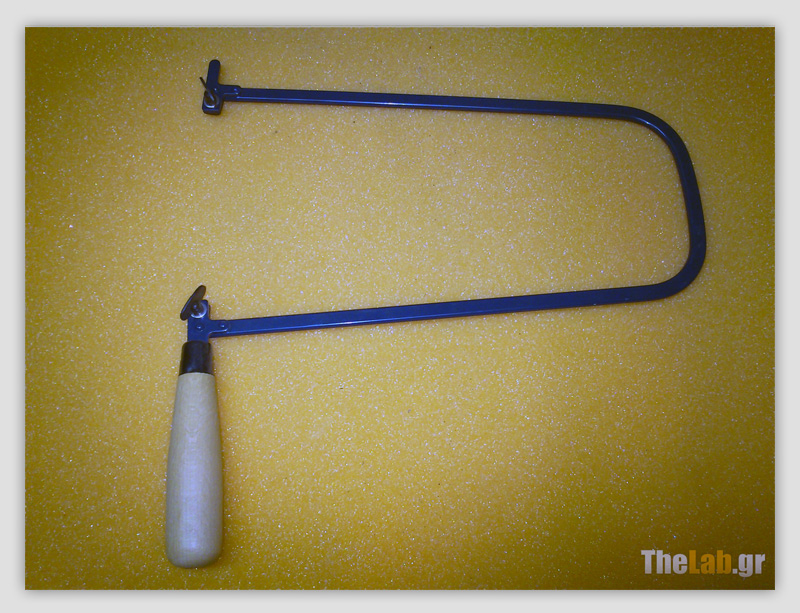

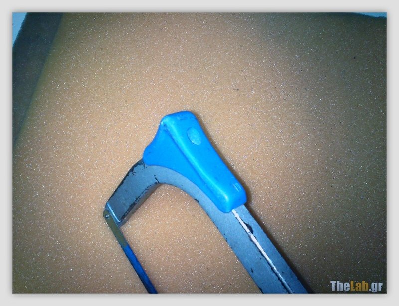

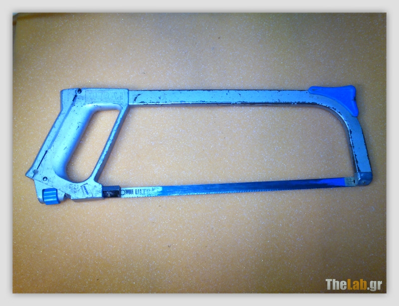

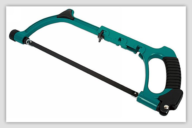

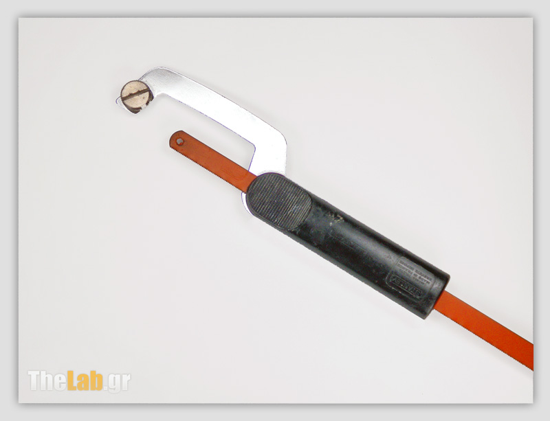

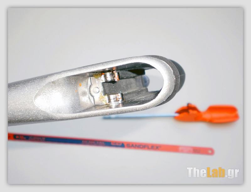

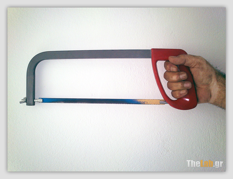

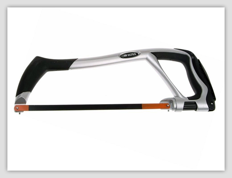

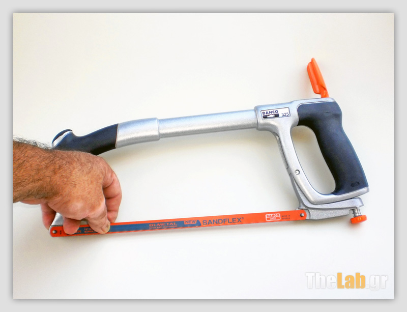

2. Σιδηροπρίονο με λαβή ενσωματωμένη στο πλαίσιό του
AE_Sega-ULTRA_5613_s.jpg?m=1357254255_s AE_Sega_BACHO_7292726_s.jpg?m=1357254242

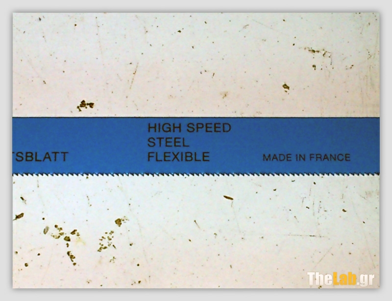

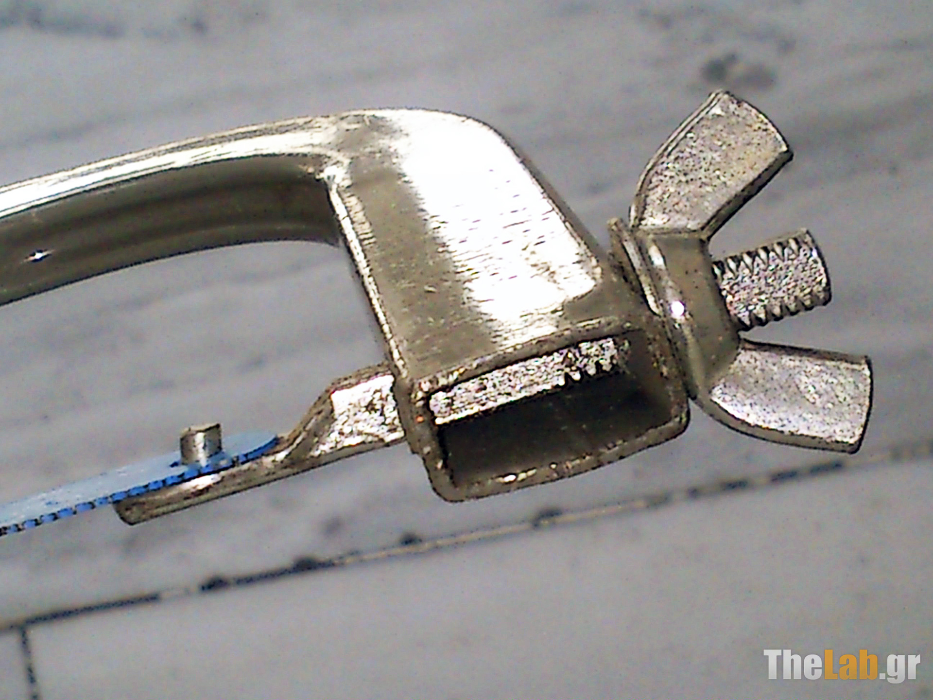

Τα εικονιζόμενα σιδηροπρίονα, είναι ποιοτικές κατασκευές με σύνθετοσύστημα τάνυσης (τεντώματος) της λάμας τους και υπάρχουν πολλοί λόγοιπου θα πρέπει να υπάρχουν στα εργαλεία μας, αλλά σε αυτό θα αναφερθούμεεκτενώς σε άλλο σημείο του οδηγού αυτού!

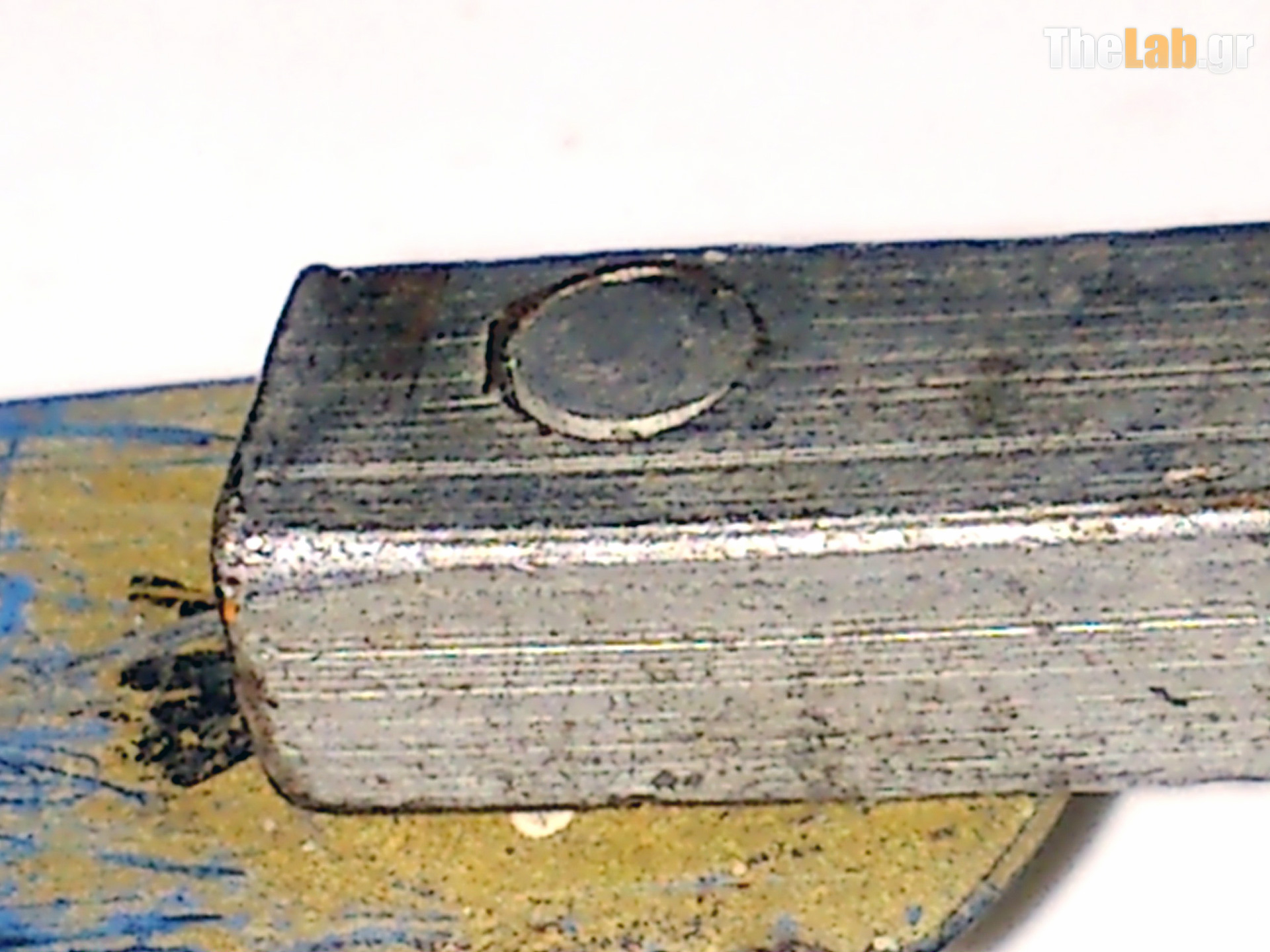

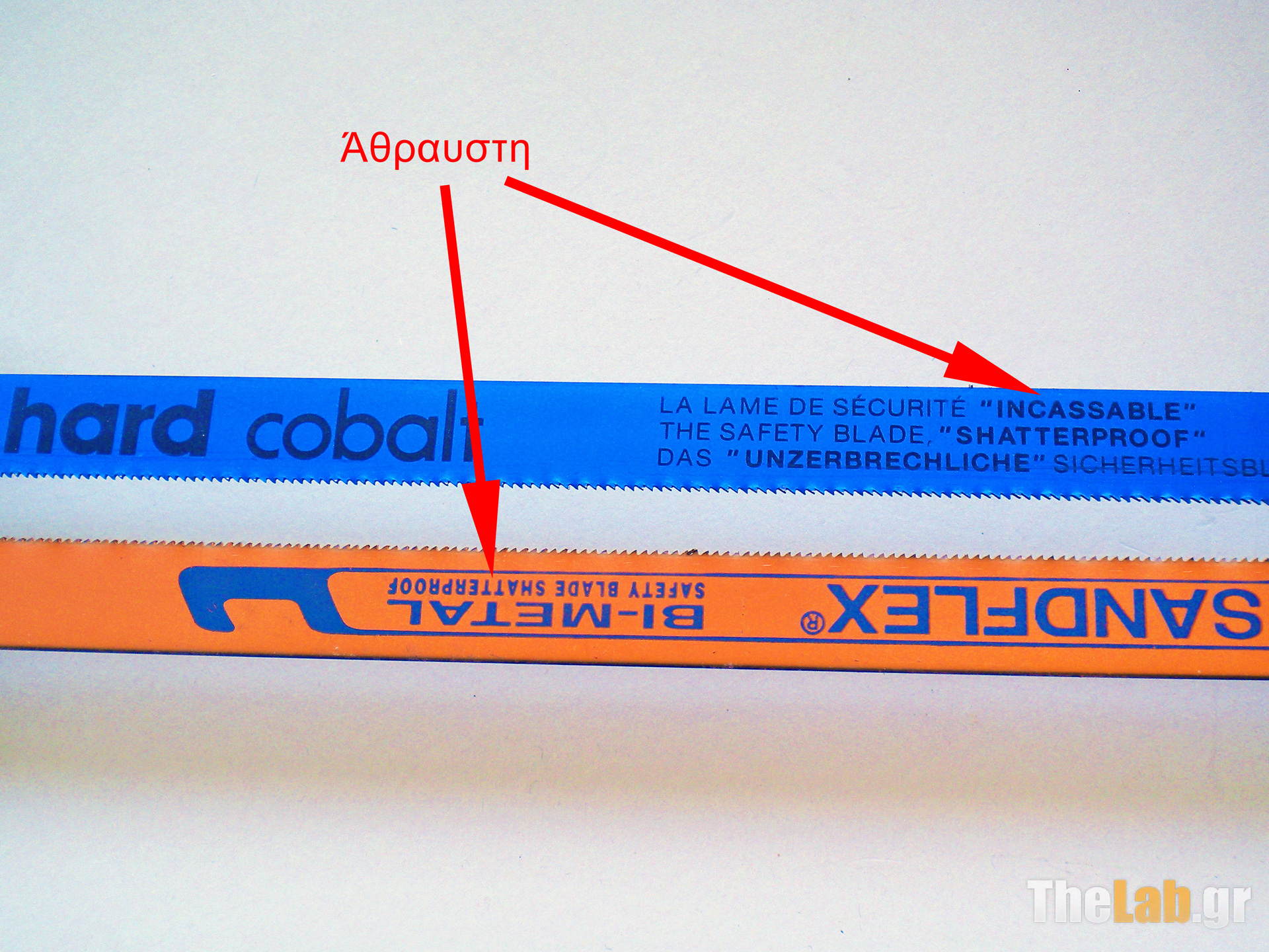

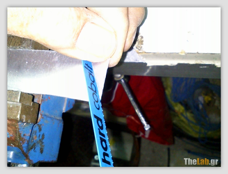

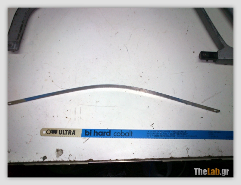

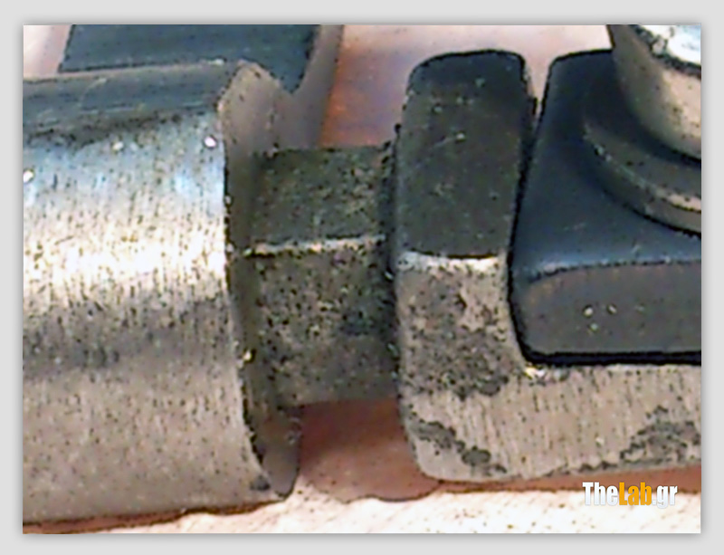

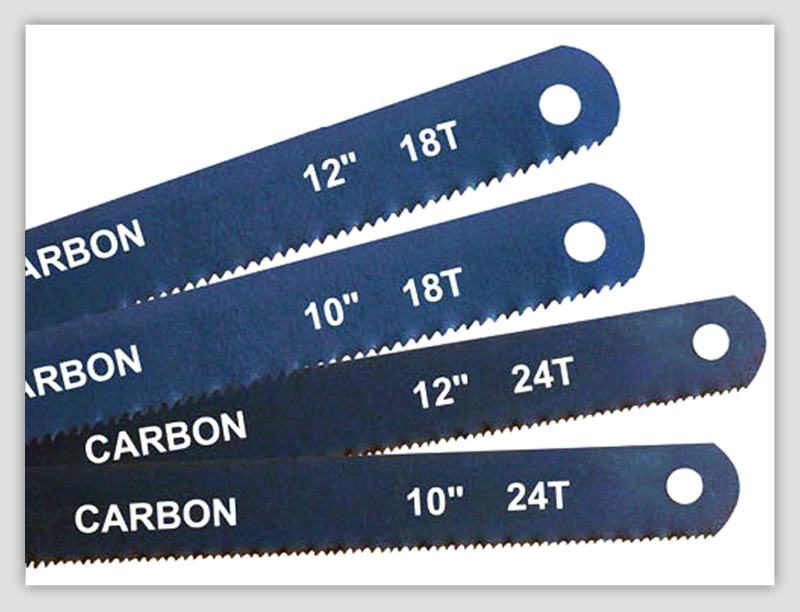

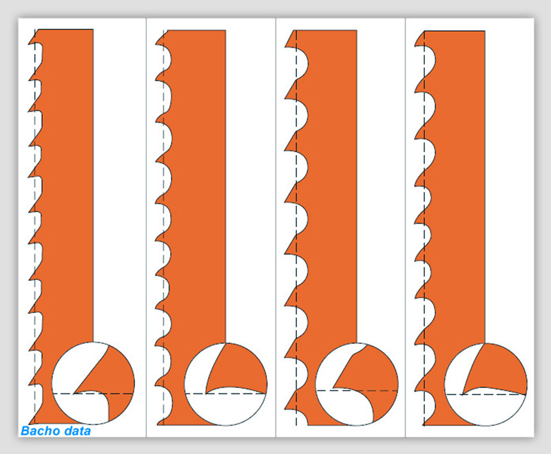

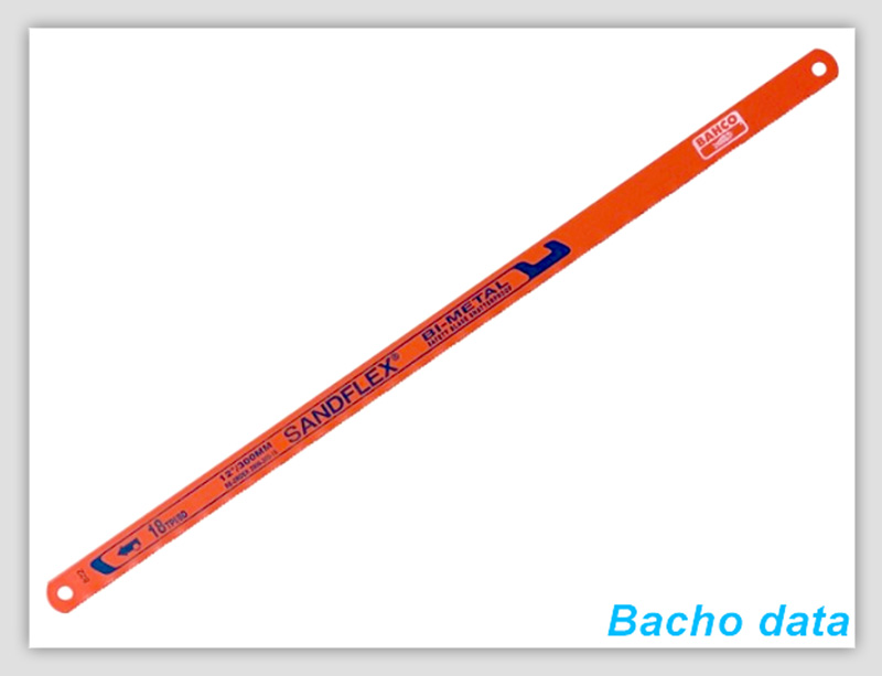

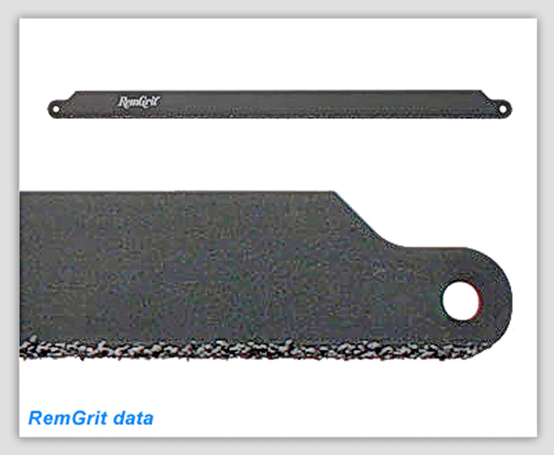

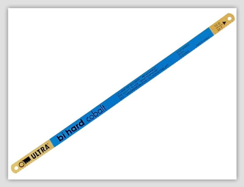

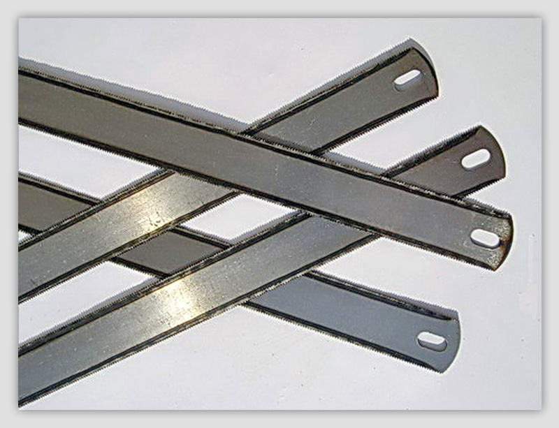

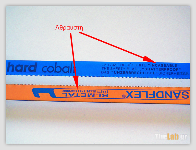

3. Λάμες για τοσιδηροπρίονο με σκληρυμένη οδόντωση, κατά προτίμηση*, άθραυστου τύπου.
AE_Athrafstes_Lames_5722_s.jpg?m=1357348
{*Αυτό το "...κατά προτίμηση..." όπως θα δείτε στην συνέχεια του άρθρου, αποτελεί μια "ευγενική" απόδοση του: "Το καλό που σας θέλουμε!":) }

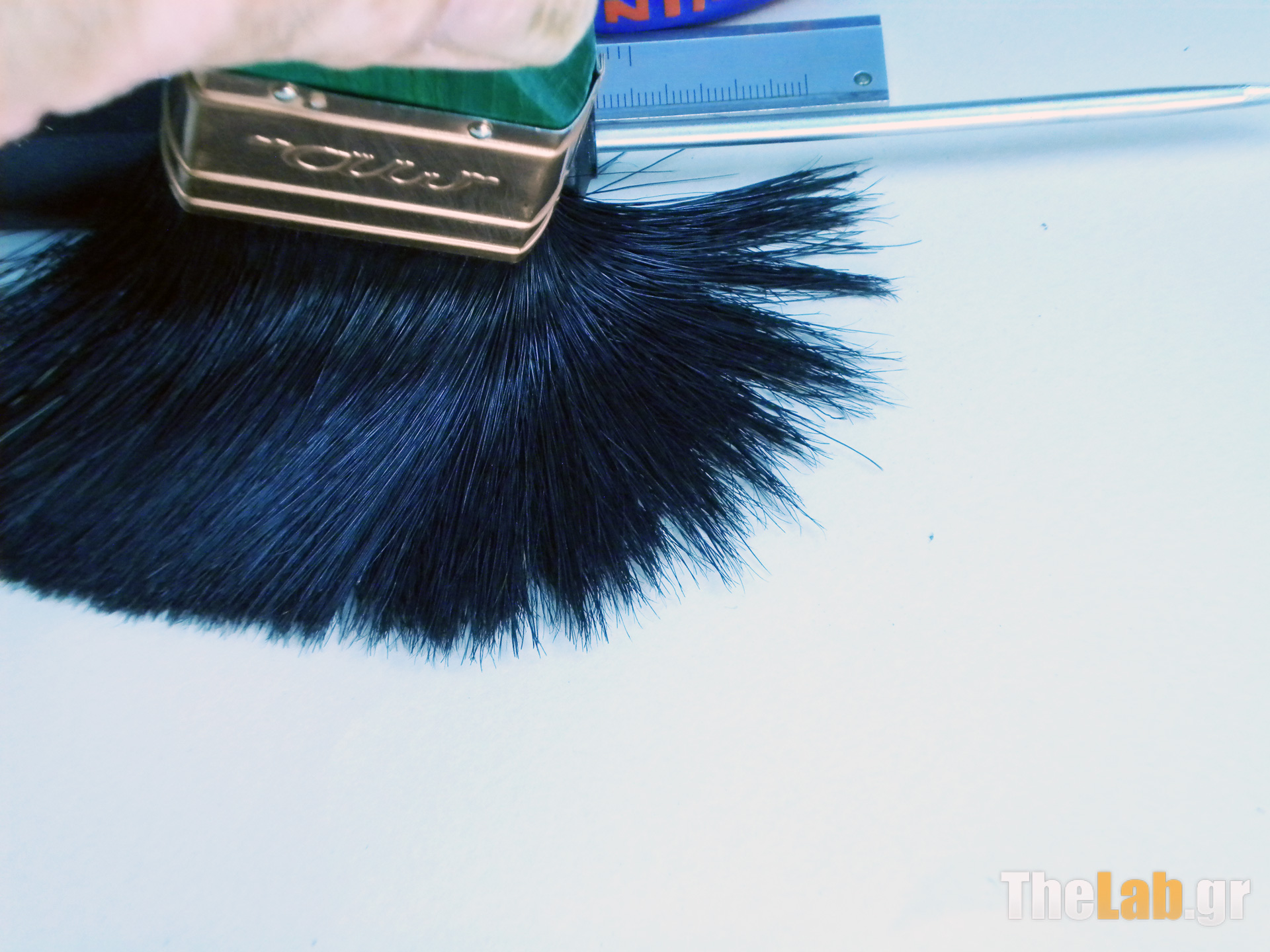

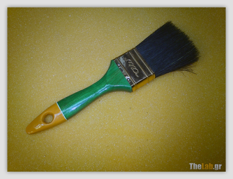

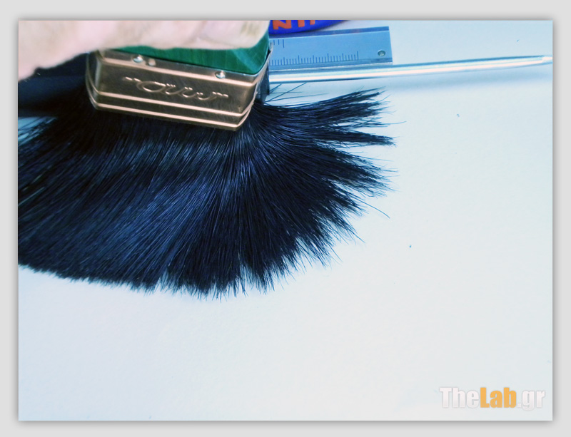

6. Πινέλο ή άλλο μέσο(π.χ. πεπιεσμένος αέρας*) για τον περιοδικό καθαρισμό του ίχνους κοπής.
Καλό είναι να έχει μαλακή τρίχα για να παρασύρει τα ρινίσματα, χωρίςαυτά να τραυματίζουν την επιφάνεια του κομματιού σας.
{* Προσοχή, αν χρησιμοποιήσετε πεπιεσμένο αέρα, οπωσδήποτε να φορέσετε προστατευτικά γυαλιά και την ώρα που θα πατήσετετην "σκανδάλη" κλείστε και τα μάτια!
Επίσης να έχετε υπόψη σας ότι τα ρινίσματα θα φύγουν από το σημείοαυτό, και..... θα πάνε παντού!!}
%CE%A0%CE%B9%CE%BD%CE%AD%CE%BB%CE%BF_02_ AE_Pinelo_6333_s.jpg?m=1357352057_s

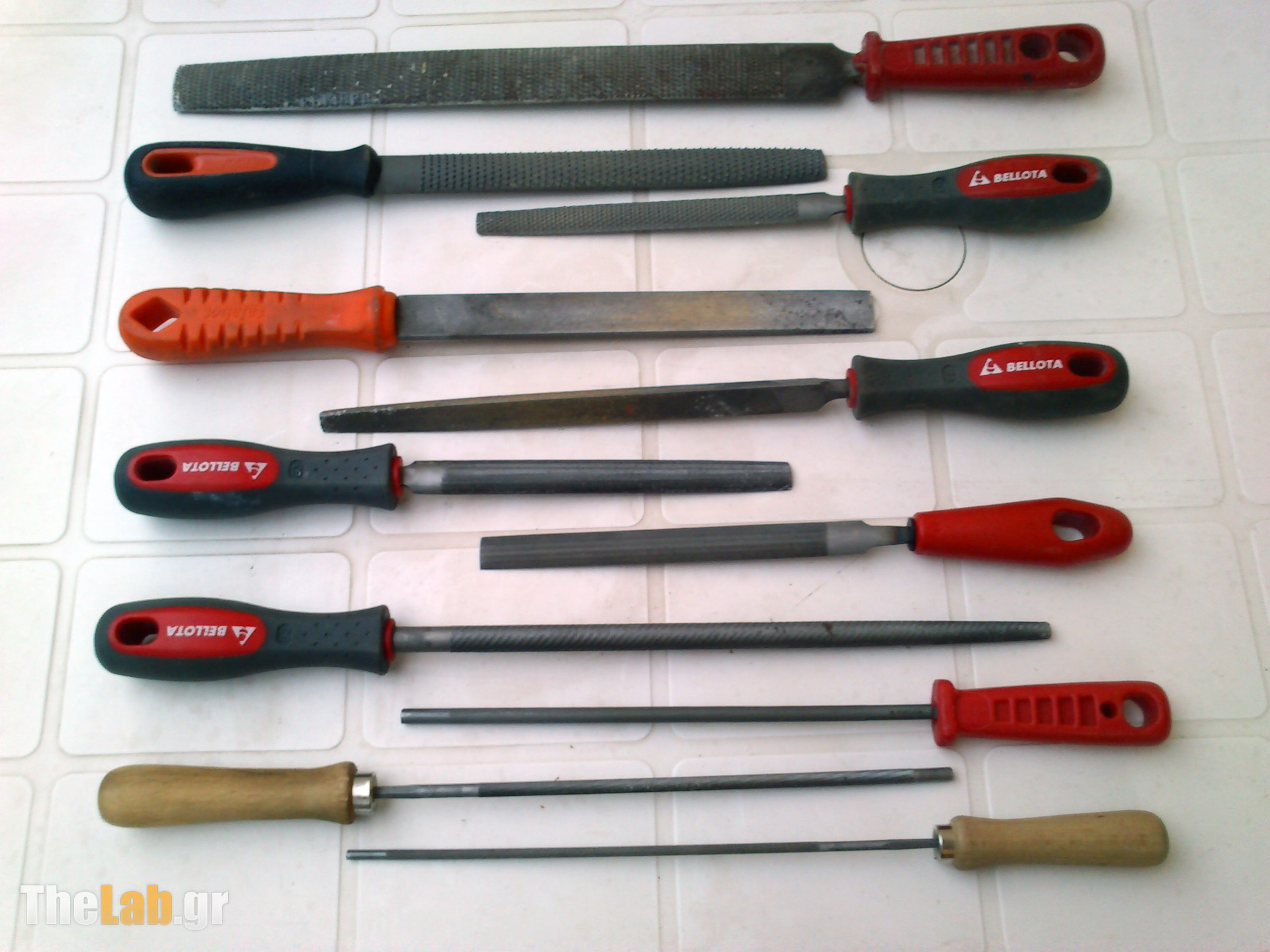

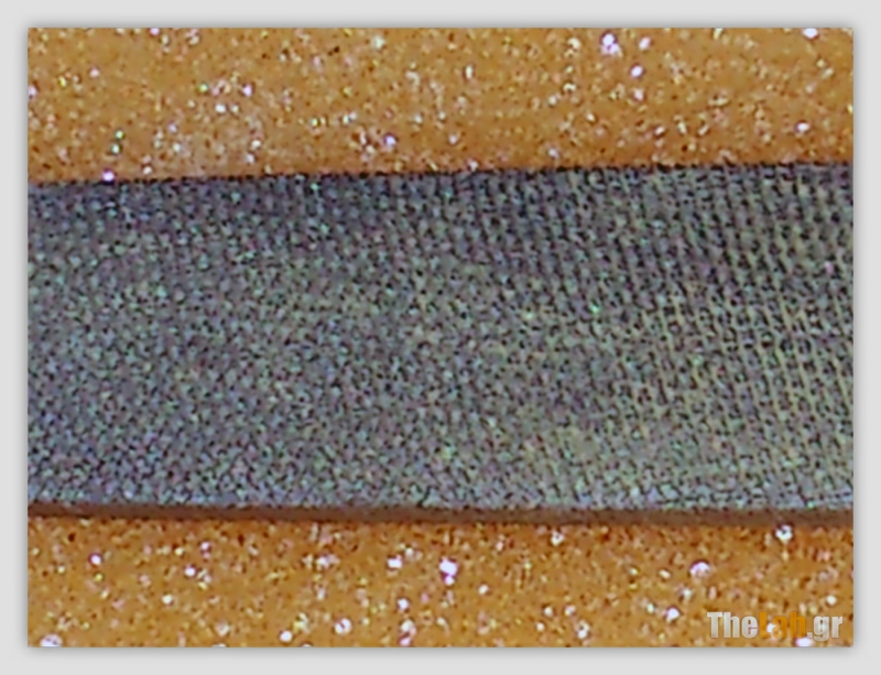

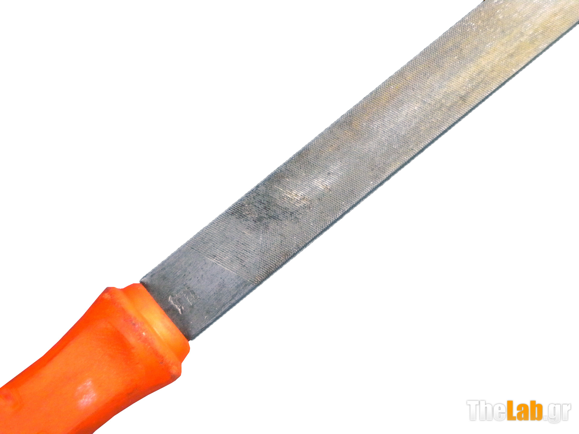

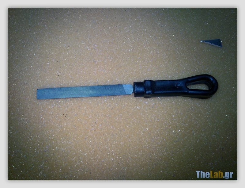

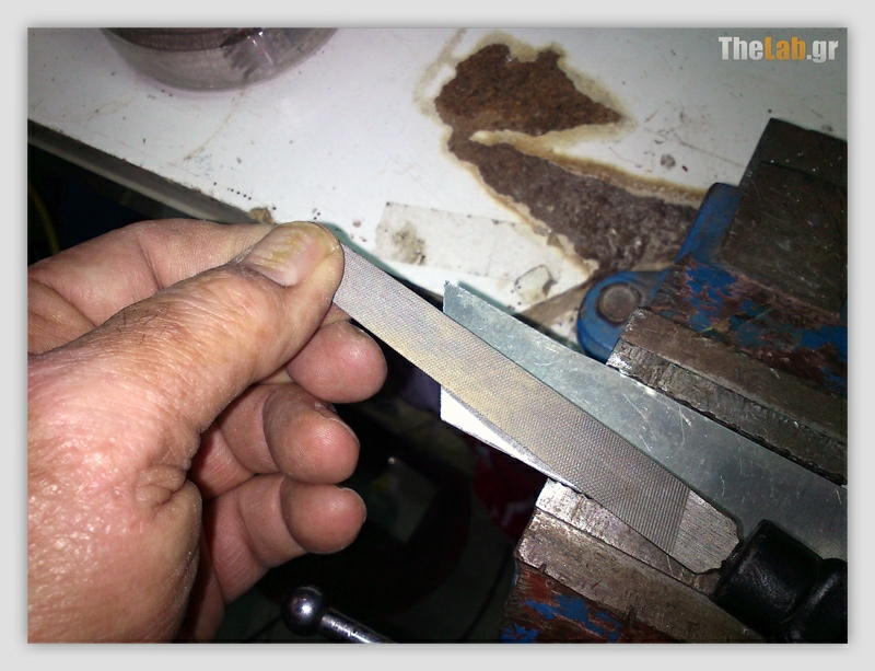

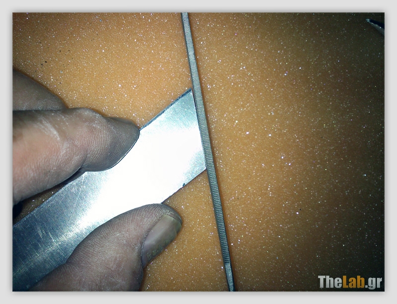

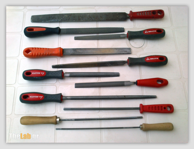

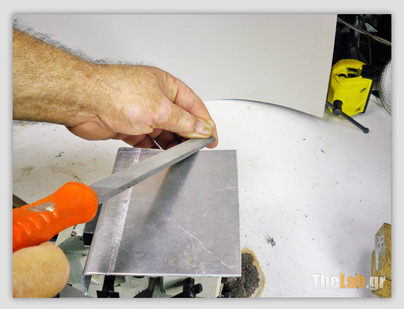

8. «Ψιλή» επίπεδη λίμα, ( Λίμα επίπεδη με πυκνή και λεπτή οδόντωση γιατον καθαρισμό της τομής).
Βεβαίως το θέμα με τις λίμες, απέχει πολύ του να εξαντλείται σε μιαλίμα, οι ανάγκες των εργασιών και η ποικιλία τους, πολύ γρήγορααυξάνουν και τη συλλογή σας!
AE_Lima_B_5812_s.jpg?m=1357254189_s Limes%20diafores_2533_s.jpg?m=1349812212

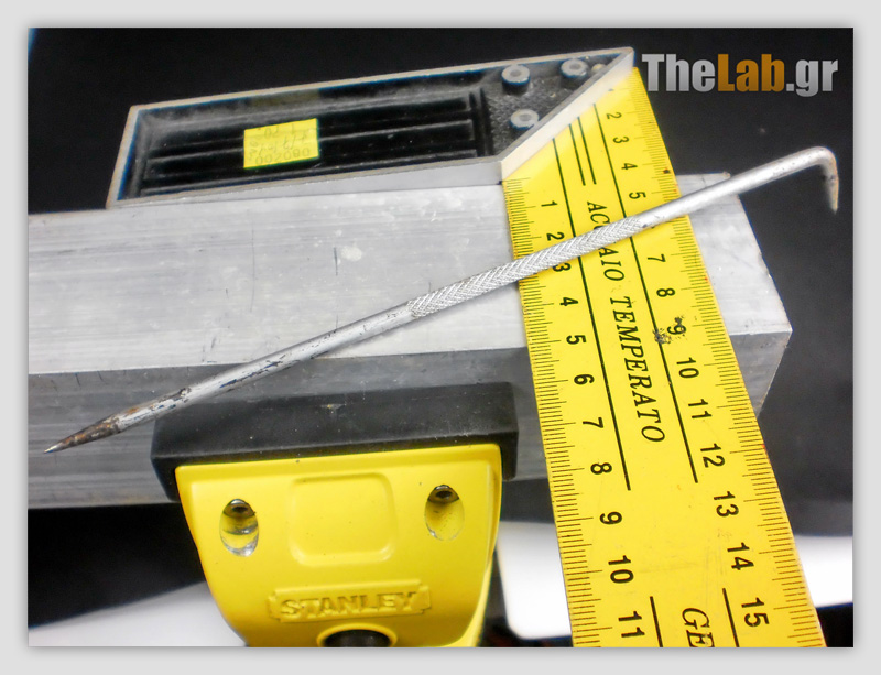

Κατ' αρχήν να διευκρινιστεί ότι θα ασχοληθούμε μόνο με την χάραξησημαδιών με «σημαδευτήρι», γιατί δίνει αποτελέσματα μεγάλης ακρίβειας,πολύ μεγαλύτερης από το σημάδεμα με μαρκαδοράκι π.χ. και γιατί καλύπτεισχεδόν όλες τις σχετικές ανάγκες.
1.) Για να έχουμεκάποια ιδέα για την δύναμη που θα χρειαστεί να γίνει η χάραξη , καλόείναι να πειραματιστούμε σε ένα άχρηστο κομμάτι από το ίδιο υλικό.
Αυτό θα μας βοηθήσει να επιλέξουμε καλύτερα τον τρόπο και τα μέσαστερέωσης.

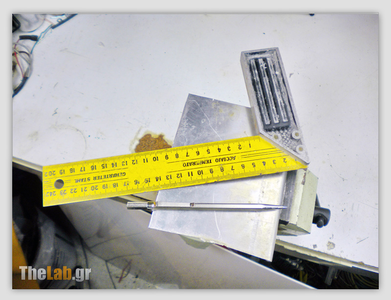

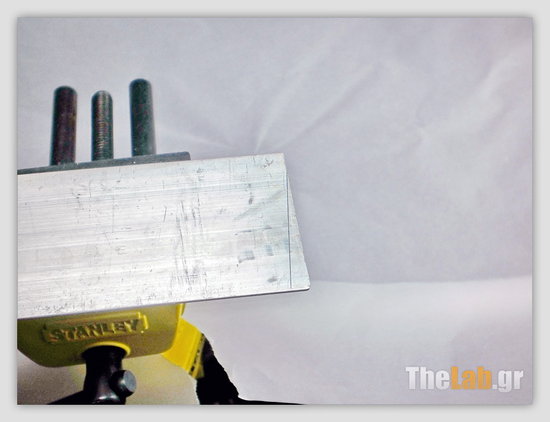

2.) Αφού καταλήξουμεστις επιθυμητές διαστάσεις, στερεώνουμε το κομμάτι έτσι ώστε να μηνμπορεί να μετακινηθεί αθέλητα και να μπορούμε ελεύθερα ναμεταχειριστούμε τα μέσα σημαδέματος (γωνιά , ρίγα κλπ)

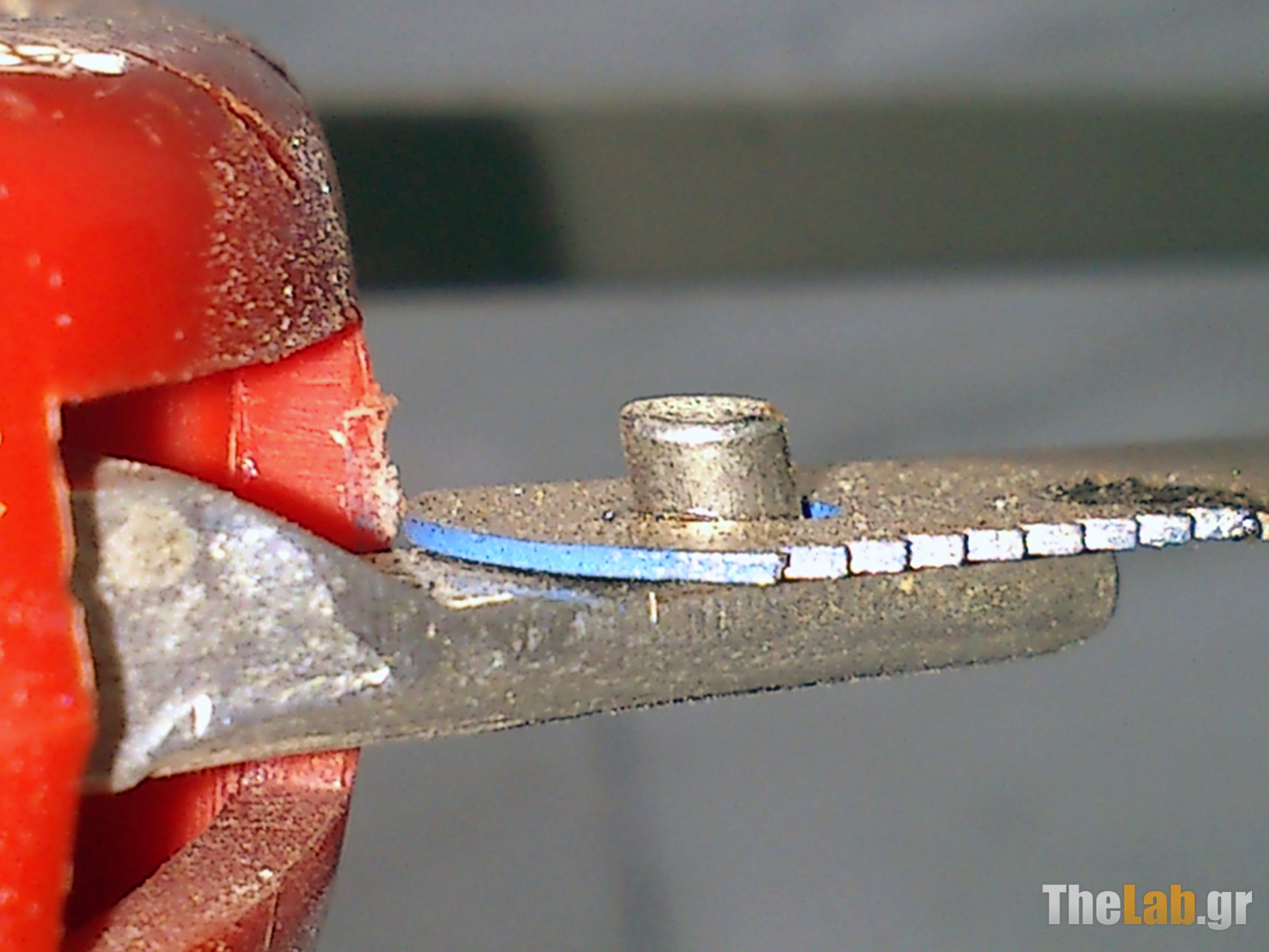

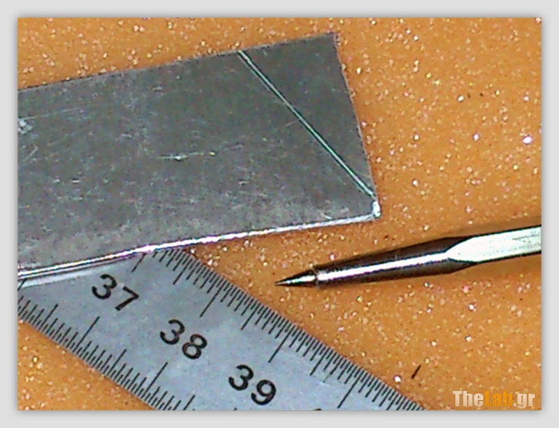

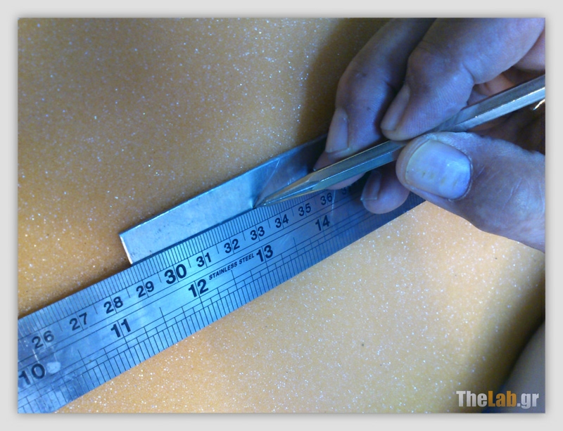

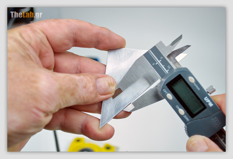

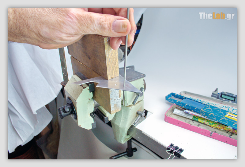

3.) Κάνουμε με τοπαχύμετρο τα βοηθητικά μικρά σημάδια - οδηγούς της γραμμής που θαακολουθήσει η κοπή.
Το παχύμετρο μας βοηθά στην εργασία αυτή γιατί διαθέτει άκρα με οξείααπόληξη, τα οποία είναι σε θέση να χαράξουν ελαφρά την επιφάνεια ενόςαντικειμένου από αλουμίνιο π.χ.

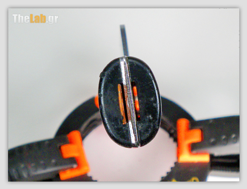

4.) Στερεώνουμε σταθεράπάνω στο κομμάτι μας την ρίγα ή την γωνιά, με οδηγό τα ίχνη του βήματος3:
%CE%A3%CF%85%CE%B3%CE%BA%CF%81%CE%AC%CF%
Εδώ στο παράδειγμά μας έχουν χρησιμοποιηθεί δύο πλαστικές τσιμπίδες, οιοποίες συγκρατούν μαζί την ρίγα και το κομμάτι.

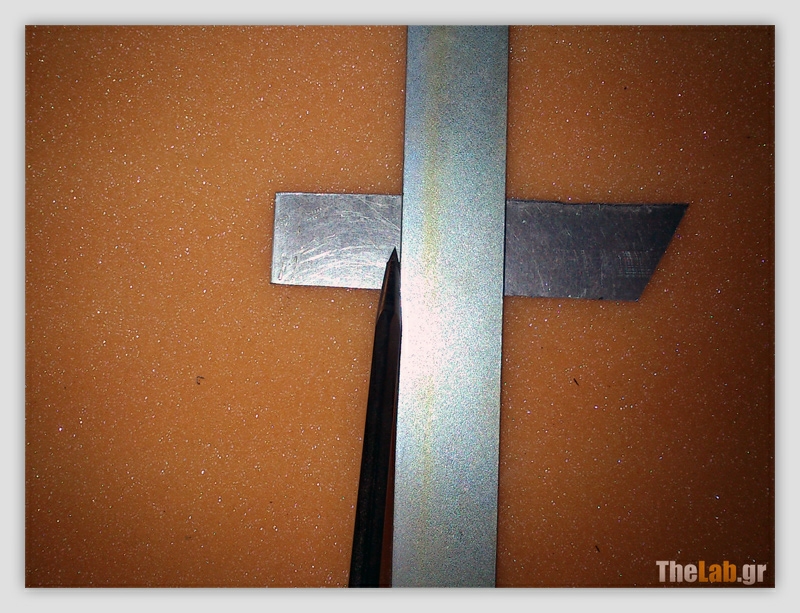

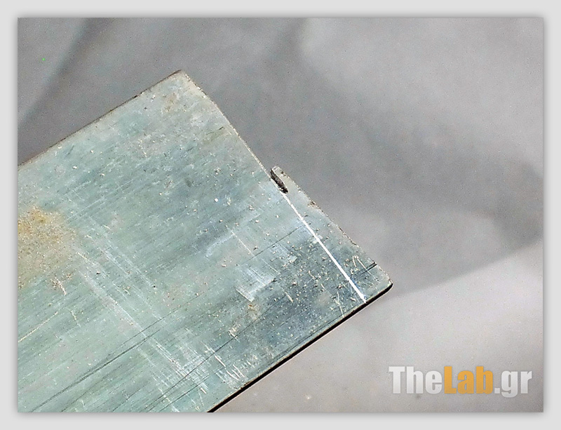

5.) Φέρνουμε σε επαφήμε την ρίγα το σημαδευτήρι κρατώντας το ελαφρώς λοξά, έτσι ώστε ηαπόληξη της «μύτης» του να εφάπτεται με την ρίγα.
Με τον τρόπο αυτό το σημάδι μας θα γίνει ακριβώς επάνω στο επιθυμητόίχνος.

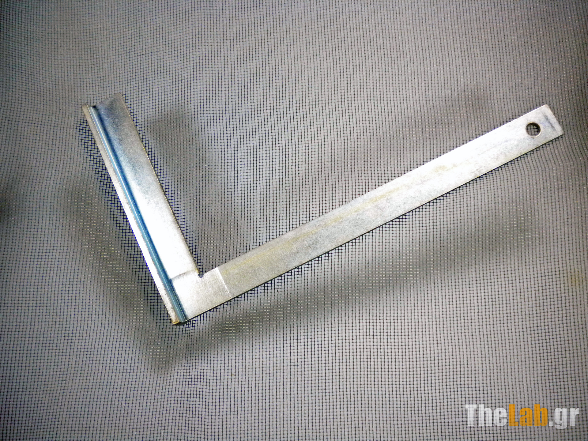

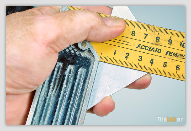

5.2.) Στην περίπτωσηπου χρησιμοποιούμε σαν οδηγό χάραξης μια μηχανουργική γωνιά:
AE_Gwnia_Mixanourgou_A_5802_s.jpg?m=1357 AE_Gwnia_Mixanourgou_B_5809_s.jpg?m=1357

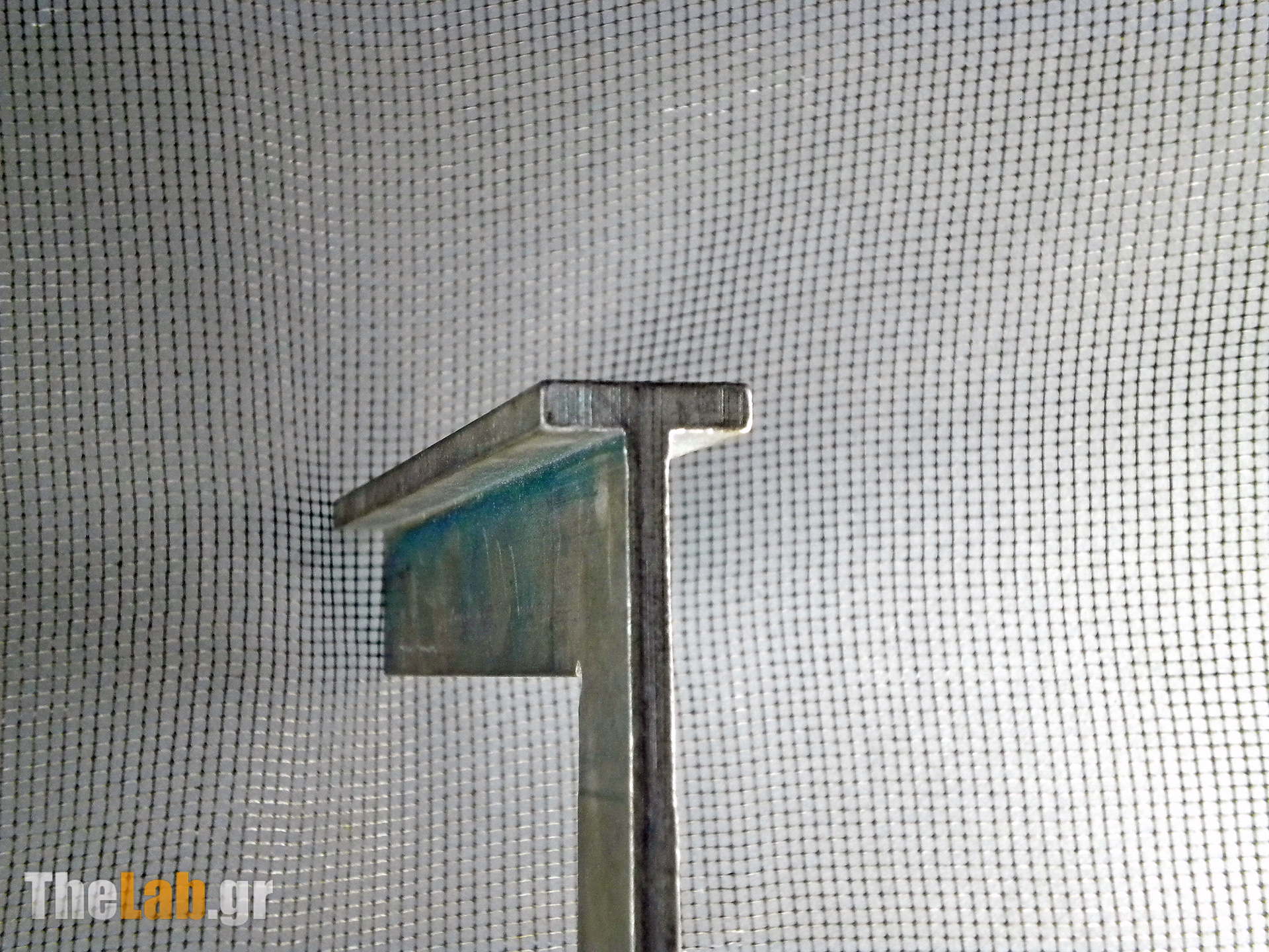

Η γωνιά αυτή στο ένα σκέλος της διαθέτει μια ειδική διαμόρφωση " T ", ηοποία μας επιτρέπει να χρησιμοποιήσουμε με ασφάλεια τις ακμές τωναντικειμένων, σαν ευθείες αναφοράς για την τοποθέτηση της γωνιάς.
Αν π.χ. θέλουμε να φέρουμε μια κάθετο στην ακμή του τραπεζιού αυτού,αρκεί να τοποθετήσουμε την γωνιά σε επαφή με την ακμή και ...τέλος!
Αντίθετα, αν έχουμε μια γωνιά ξυλουργού (δεξιά φωτογραφία), τα πράγματαείναι πιο δύσκολα.
Η γωνιά αυτή δεν έχει οδηγό σε σχήμα '' Τ '' και δεν μπορεί να σταθείαπό μόνη της σωστά στην ακμή του πάγκου.

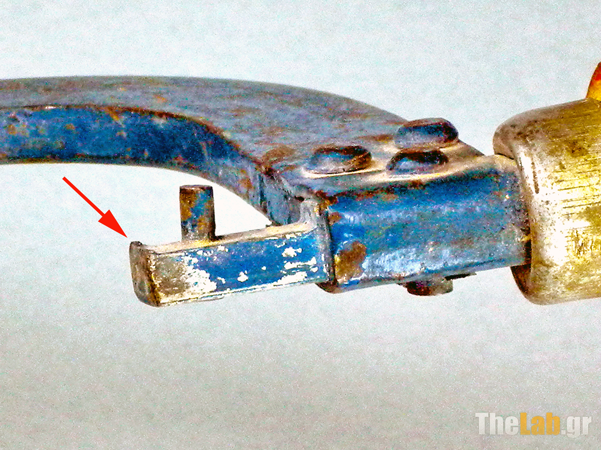

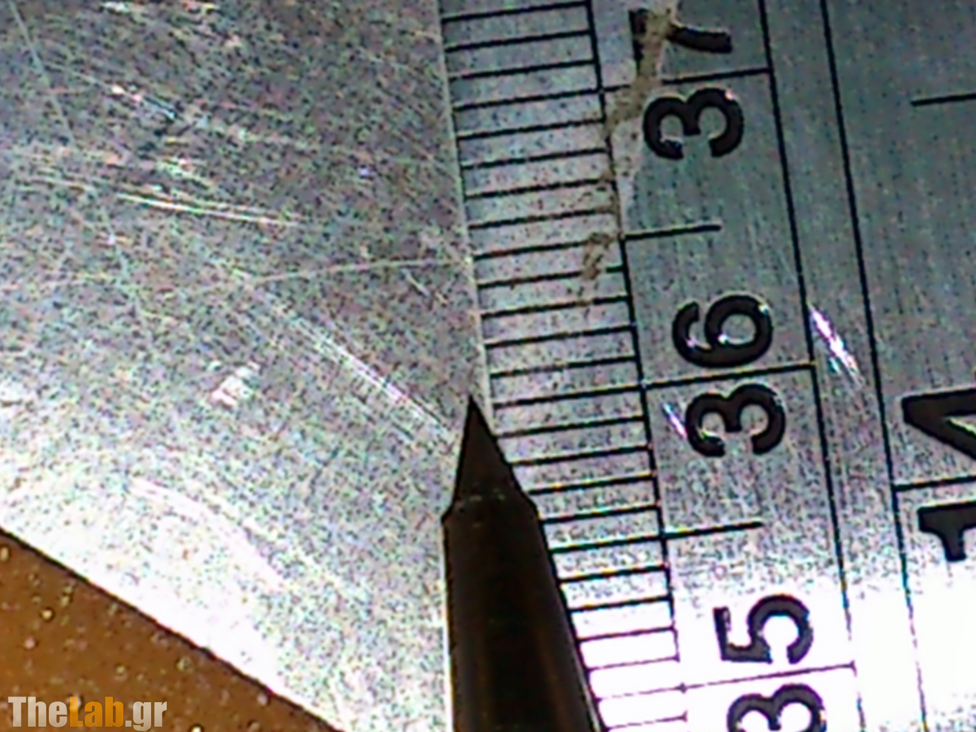

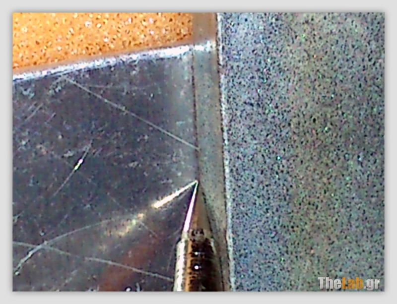

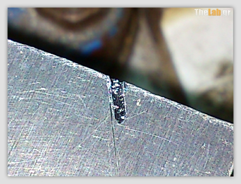

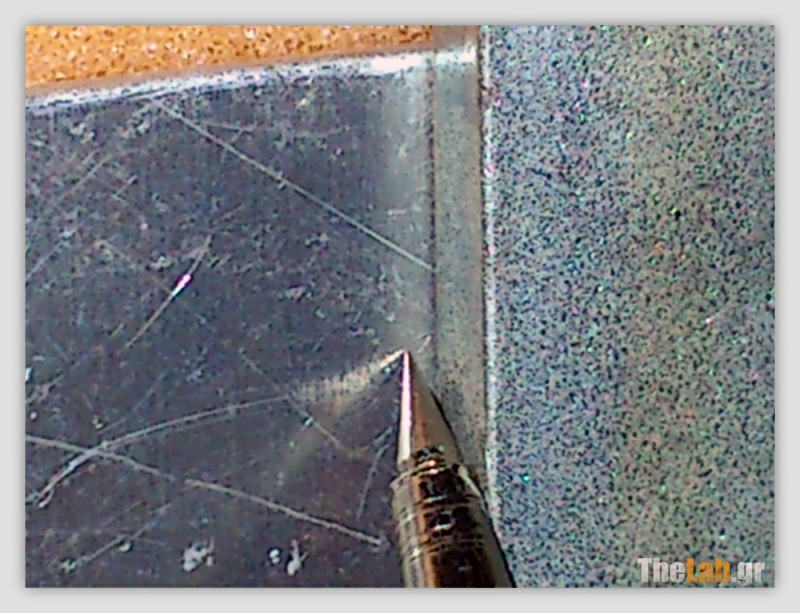

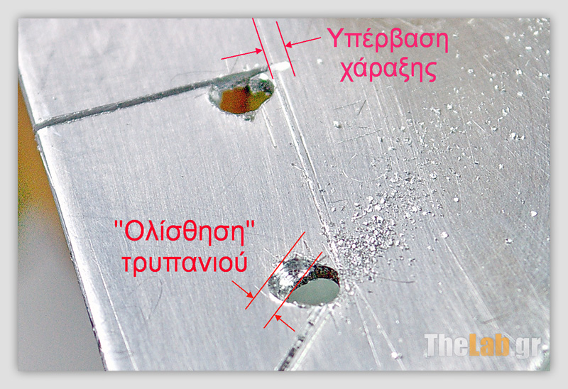

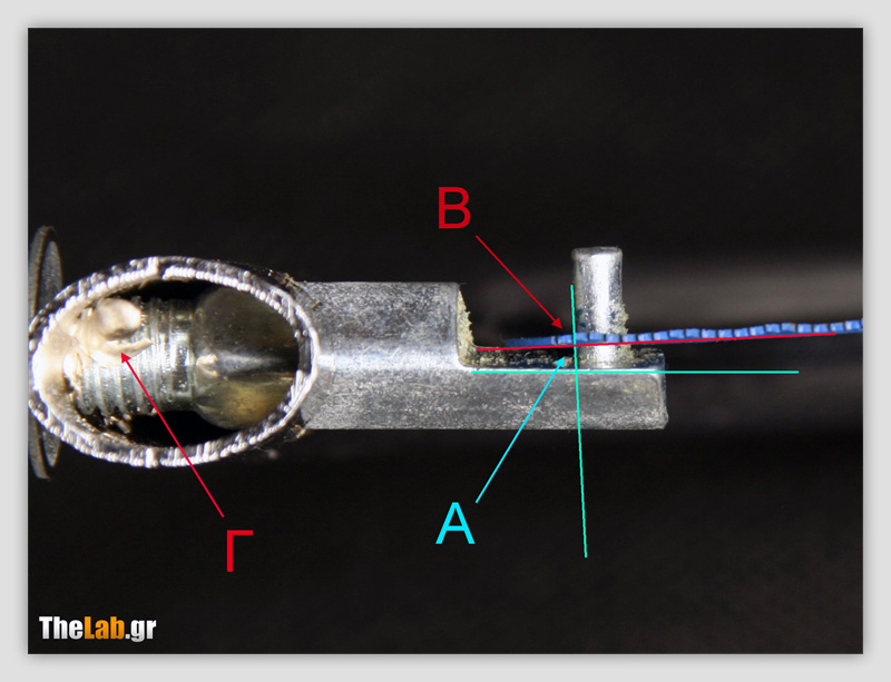

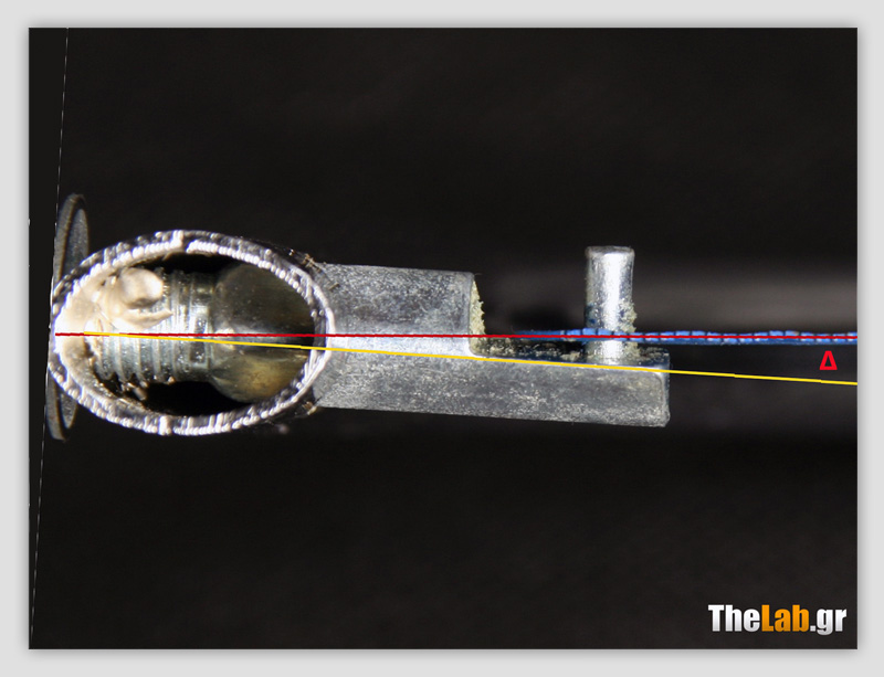

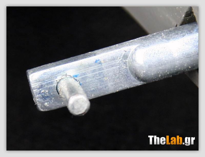

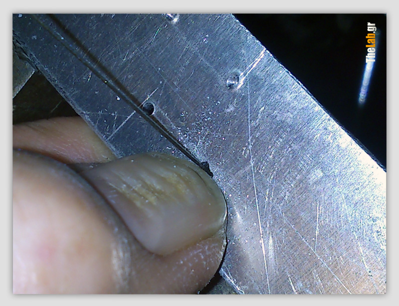

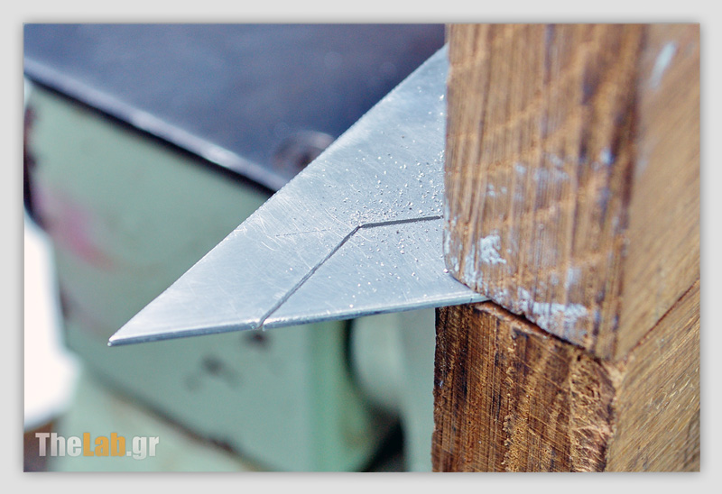

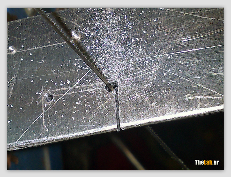

6.) Όμως ξανά στο θέμαμας, έχουμε την γωνιά στερεωμένη πάνω στο κομμάτι μας και τοσημαδευτήρι έτοιμο να χαράξει την γραμμή "μας".

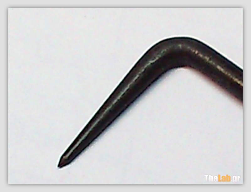

Εδώ θέλει προσοχή, στην τοποθέτηση της μύτης του σημαδευτηριού, η οποίαείναι κατασκευασμένη από σκληρό μέταλλο (στα καλά σημαδευτήρια μπορείνα είναι από ταχυχάλυβα, κράμα που χρησιμοποιείται στα κοπτικάεργαλεία):
%CE%A3%CE%B7%CE%BC%CE%AC%CE%B4%CE%B5%CE%  %CE%A3%CE%B7%CE%BC%CE%B1%CE%B4%CE%B5%CF%
6.1.) Η μύτη τουσημαδευτηριού, στη κίνησή της θα πρέπει να ακουμπά ΜΟΝΟΝ στην "γραμμή"που ορίζεται από την "γωνία συμβολής" που σχηματίζεται στο σημείοεπαφής της ρίγας (ή γωνιάς) με την επιφάνεια του κομματιού.
Συνεπώς, το σημαδευτήρι θα πρέπει να κρατηθεί λοξά, όπως φαίνεται στην δεξιά φωτογραφία.
%CE%A3%CE%B7%CE%BC%CE%AC%CE%B4%CE%B5%CE% %CE%A3%CE%B7%CE%BC%CE%AC%CE%B4%CE%B5%CE%
Δηλαδή, η παρειά του άκρου της μύτης του σημαδευτηριού, ολισθαίνειεφαπτόμενη στην πλευρά της ρίγας και η απόληξη της μύτης, χαράζει τοκομμάτι μας.
Και βεβαίως, η μία κλίση μας "βγαίνει φυσιολογικά" -σαν να είναι έναμολύβι-, η άλλη όμως είναι που θέλει προσοχή, γιατί αν η χάραξη γίνειχωρίς να δοθεί αυτή η κλίση:
6.2.) Τότε έχουμε μιαασταθή και έξω από τα σημάδια μας χάραξη, διότι η ακίδα τουσημαδευτηριού "ανακλώντας" τις μικρές -αναπόφευκτες- αποκλίσεις πουκάνει το χέρι μας καθώς χαράζει την γραμμή, μοιραία θα χαράξει μιαπερίπου (!) ευθεία γραμμή , περίπου (!) εκεί που θέλαμε.
Και αν εδώ υποθέσουμε ότι η γωνιά ήταν παχιά, οπότε το όλο εγχείρημαήταν «επιρρεπές» στο λάθος, δυστυχώς, ακριβώς τα ίδια συμβαίνουν καιόταν χρησιμοποιούμε λεπτότερη ρίγα, απλά το σφάλμα είναι μικρότερης κλίμακας.
Και σε αυτή την περίπτωση, η προσοχή δίνει το επιθυμητό αποτέλεσμα:
Η μύτη του σημαδευτηριού ακουμπά μόνο στην κορυφή της στερεάς "γωνίαςσυμβολής" και οι πλευρές του κώνου της μύτης του, απέχουν τόσο από τοκομμάτι , όσο και από την κάθετη πλευρά της ρίγας, αλλά πολύ λιγότεροβεβαίως.
Έτσι οι ασυναίσθητες μικροκινήσεις του χεριού -και αναπόφευκτα και τουσημαδευτηριού-, δεν "βρίσκουν" μοχλό στην άνω ακμή της ρίγας, και ηχάραξή μας είναι σωστή!

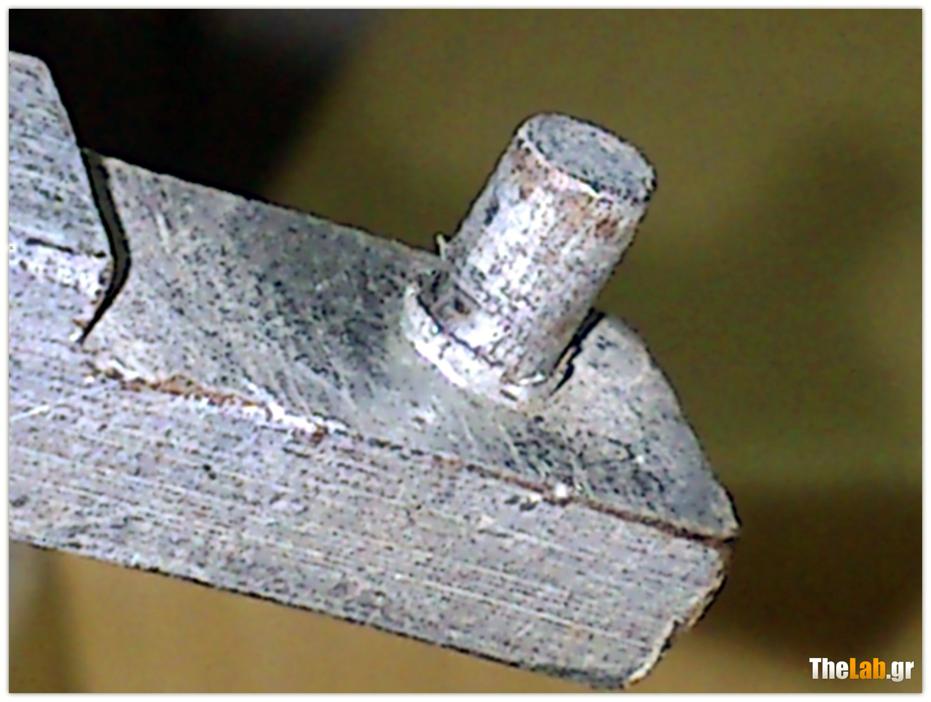

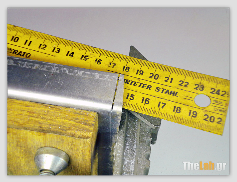

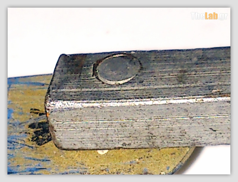

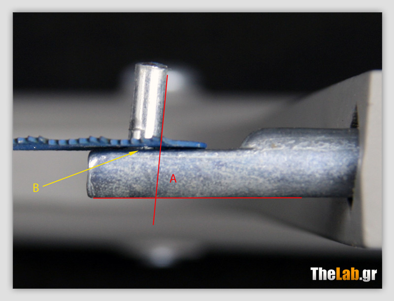

7.) Σε ένα σημάδεμαακριβείας, είναι κρίσιμη ακόμα και η διαμόρφωση της μύτης τουσημαδευτηριού.
Εδώ βλέπουμε σε μεγέθυνση, μια μύτη όχι και τόσο μεγάλης ακρίβειας:
Η άκρη της μύτης του σημαδευτηριού αυτού, σχηματίζει έναν σχετικά αμβλύκώνο.
Αυτή η μύτη, δύσκολα -έως αδύνατο- θα ικανοποιήσει τις απαιτήσεις στιςοποίες προαναφέρθηκα, διότι το σημαδευτήρι θα πρέπει να γείρει πολύ,οπότε δεν θα κάνει αποτελεσματική χάραξη και επιπλέον θα τείνει ναμετακινήσει την ρίγα!
Συνεπώς το σημάδεμα με αυτό, γίνεται κρατώντας σε επαφή με την ρίγα,την πλευρά του στελέχους (που "υποστηρίζει" την κωνική μύτη) και όχιτην πλευρά του κώνου της μύτης, όπως θα έπρεπε, οπότε η επίδραση των κινήσεών μας είναι αναπόφευκτη!
{Στην καλύτερη των περιπτώσεων, αυτό που έρχεται σε επαφή με την ρίγαείναι η "βάση" του κώνου της μύτης του}
Αντίθετα, η μύτη σε ένα καλό σημαδευτήρι, επειδή είναι κατασκευασμένηαπό σκληρό μέταλλο, μπορεί, και να διαμορφωθεί σε πιο οξεία μορφή, καινα παραμένει αποτελεσματική, πράγμα που δεν ισχύει για το δεύτεροσημαδευτήρι -το μαύρο-, που είναι απλά "βαμμένος χάλυβας".
Θα απορείτε ίσως, γιατί κάνω "τόσο μεγάλο θέμα" το ζήτημα τηςακρίβειας, η απάντηση είναι απλή:

10.) Η τοποθέτηση της ρίγας.
Ακόμα ένα "αυτονόητο" ζήτημα, το οποίο -"όλως παραδόξως"- έχει οδηγήσειστα περισσότερα λάθος σημαδέματα!
Ο πιο αποτελεσματικός τρόπος να τοποθετηθεί η ρίγα σωστά και γρήγοραστα σημάδια οδηγούς του σημαδέματος είναι:
α.) Φέρνουμε την ρίγακοντά στα δύο σημάδια οδηγούς, τα οποία ας θεωρήσουμε ότι απέχουνμεταξύ τους 20 cm.
β.) Πλησιάζουμε πολύπροσεκτικά τη ρίγα ακριβώς δίπλα στο ένα σημάδι οδηγό (π.χ. το Α σημάδιπου -έστω- είναι αριστερά).
γ.) Τοποθετούμε τοναριστερό δείκτη μας πάνω στη ρίγα, όσο γίνεται πλησιέστερα προς αυτό το σημάδι οδηγό και πιέζουμε σταθερά και δυνατά, την ρίγα πάνω στο κομμάτιμας.
δ.) Στρέφουμε τηνπροσοχή μας, στο άλλο σημάδι οδηγό (έστω Β , δεξιά μας) , και πιέζονταςπάντα το δάχτυλό μας "στο" σημάδι Α, μετακινούμε ολισθαίνοντας* τηνρίγα , έτσι ώστε να έρθει ακριβώς δίπλα στο σημάδι Β.
{*Η ρίγα πρακτικά στρέφεται γύρω από το σημείο (Α)}
ε.) Ακινητοποιούμε τηνρίγα στο σημάδι Β με τον δεξιό μας δείκτη.
στ.) Ελέγχουμε πόσηήταν η -αναπόφευκτη- μετακίνηση της ρίγας από το αριστερό σημάδι (Α)και με ανάλογο τρόπο την διορθώνουμε.
{Η ρίγα τώρα κινείται στρεφόμενη πέριξ του σημείου (Β)}
ζ.) Με δυο τρεις τέτοιες διαδοχικές διορθώσεις, θα φέρουμε την ρίγα ακριβώς εκεί πουπρέπει!
η.) Προσεκτικά -πάνταπιέζοντας με τα δάχτυλά μας την ρίγα, εκτείνουμε τα δάχτυλα τουαριστερού χεριού, έτσι ώστε -διατηρώντας τον αριστερό δείκτη στηναρχική του θέση-, να βρεθεί ο αριστερός αντίχειράς μας όσο το δυνατόνμακρύτερα από τον αντίστοιχο δείκτη (κάπως σαν να μετράμε με πιθαμές),και πιέζουμε και τον αντίχειρά μας πάνω στη ρίγα.
Έτσι η ρίγα τώρα, είναι ακλόνητα στερεωμένη πάνω στο κομμάτι με το έναμας χέρι και έχουμε το άλλο ελεύθερο , για να χρησιμοποιήσουμε κάποιομέσο μονιμότερης σταθεροποίησης της ρίγας.
Το πιο πρόσφορο γι' αυτό, είναι κάποια τσιμπίδα, μιας και μπορεί ναχρησιμοποιηθεί πολύ καλά με το ένα χέρι.
Και είμαστε πλέον έτοιμοι για το σημάδεμα!

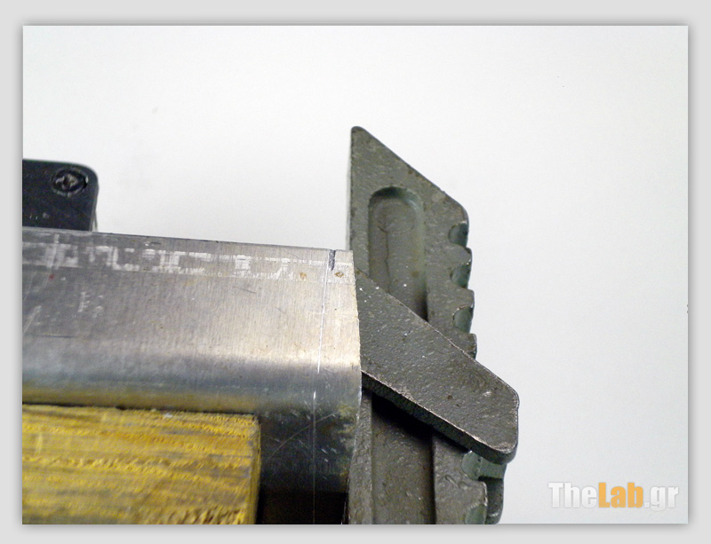

11.6.) Για τιςπεριπτώσεις όπου το σημάδεμα πρέπει να γίνει σε χώρο όπου δεν χωρά τοκλασικό σημαδευτήρι που είδαμε, υπάρχει ένας άλλος τύπος σημαδευτηριού,το οποίο έχει δύο άκρα , ένα ίσιο και ένα λυγισμένο σε περίπου ορθήγωνία:
%CE%A3%CE%B7%CE%BC%CE%B1%CE%B4%CE%B5%CF% %CE%A3%CE%B7%CE%BC%CE%B1%CE%B4%CE%B5%CF%
Για να περιοριστεί η τάση του σημαδευτηριού να περιστραφεί μέσα στο χέρι μας την ώρα που σημαδεύουμε με το λυγισμένο άκρο του, η λαβή του έχει ειδική διαμόρφωση ("κανελάδα") που αυξάνει την τριβή καισταθεροποιεί το σημαδευτήρι στο χέρι μας:

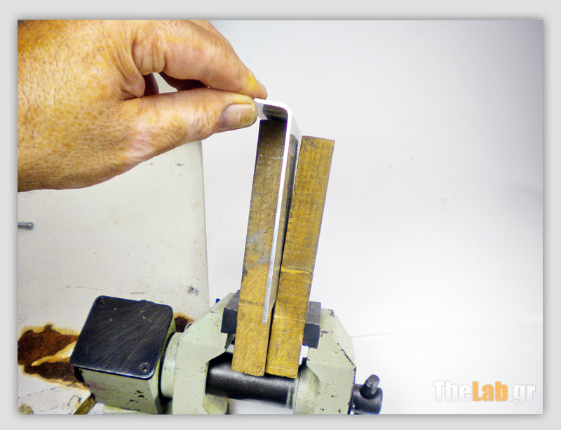

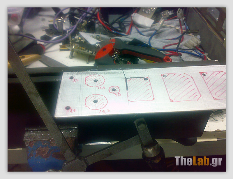

1.) Δένουμε το κομμάτι με ακλόνητο τρόπο (στην μέγγενη ,ή με σφιγκτήρες) έτσι ώστε να μαςπαρέχει αρκετή ελευθερία κινήσεων και να μας εξασφαλίζει άνετηορατότητα στο ίχνος κοπής κατά την διάρκειά της.
Αν λοιπόν είμαστε δεξιόχειρες, το κομμάτι θα δεθεί με το «χρήσιμο» μέρος του στην μέγγενη , και το σημάδι μας λίγο πιο έξω και δεξιά απότην μέγγενη, έτσι ώστε το σιδηροπρίονο να κινείται ελεύθερα μέχρι καιτην ολοκλήρωση της κοπής.
Στην περίπτωση βεβαίως όπου, το κομμάτι μας αποκόπτεται από ένα αρκετάμεγαλύτερο κομμάτι υλικού, τότε στην μέγγενη θα πρέπει να δεθεί τοβαρύτερο τμήμα, οπότε το δέσιμο θα γίνει έτσι ώστε το τμήμα που μαςενδιαφέρει να αποκόψουμε, να περισσεύει αριστερά από την μέγγενη.
Το σημάδι μας θα είναι και αυτό αριστερά από την μέγγενη, και σεαπόσταση που να επιτρέπει, την ελευθερία κινήσεων.
1.1.) Με άλλα λόγια, θαπρέπει να εξασφαλίζεται η "διάταξη":
Το κομμάτι μας>>> "κάτω" από το κεφάλι μας.
Το σημάδεμά μας >>> δεξιότερα.
Η πριονόλαμα >>> εφάπτεται από δεξιά στο σημάδιμας.
Με τον τρόπο αυτό, ο δεξιόχειρας έχει άριστη εποπτεία του σημείου κοπήςκαι το χέρι του μπορεί να κινηθεί αβίαστα και με άνεση.
1.2.) Φυσικά για τους αριστερόχειρες ισχύουν οι ακριβώς αντίστροφες διατάξεις, προκειμένου ναεξυπηρετείται ο ίδιος κανόνας της καλής ορατότητας και της άνεσης!
%CE%9A%CE%BF%CE%BC%CE%BC%CE%AC%CF%84%CE%
Η «άνεση» είναι πολύ σημαντική , γιατίαν κάτι μας «ενοχλεί», αυτό είναι πολύ πιθανόν να επιδράσει στον τρόποπου θα γίνει η κοπή και αυτή να μην γίνει σωστά!

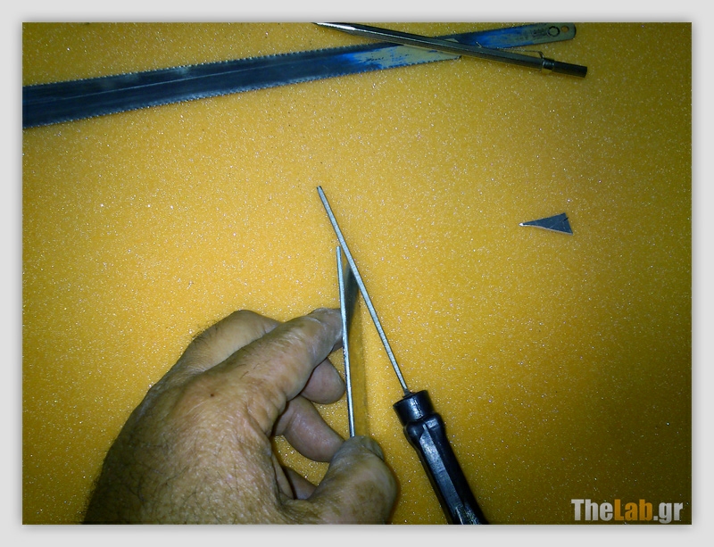

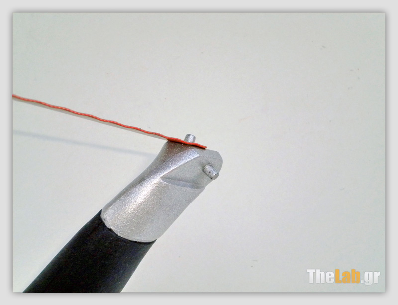

2.) Βάζουμε στοσιδηροπρίονο την κατάλληλη λάμα:
%CE%9B%CE%AC%CE%BC%CE%B1-_Ultra_03_DSC_1
Προτιμάμε λάμες με ειδική σκλήρυνση στα δόντια τους και όχι τις φτηνέςπου κόβουν και από τις δύο ακμές τους.... μόνο "χαλβά"!!!

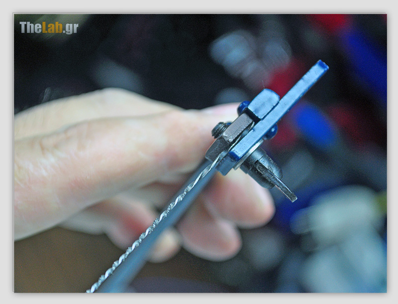

Υπάρχουν τέτοιες λάμες που είναι εξαιρετικά εύκαμπτες και δεν κινδυνεύουν να σπάσουν όσο κι' αν τις ταλαιπωρήσουμε:
%CE%9B%CE%AC%CE%BC%CE%B1-_Ultra_01_DSC_1 %CE%9B%CE%AC%CE%BC%CE%B1-_Ultra_04_Bendi
Εντυπωσιακό, πιστεύω να συμφωνείτε!
Και το ακόμα εντυπωσιακότερο είναι ότι, η λάμα επιβιώνει άθικτη από τονβανδαλισμό.
Η αντοχή που έχουν οι λάμες αυτές, είναι εξαιρετική, σας βάζω σεαντιπαραβολή μια αχρησιμοποίητη λάμα και μια "αρχαία" του ίδιου τύπου.
%CE%9B%CE%AC%CE%BC%CE%B1_%CE%9C%CE%B5%CF %CE%9B%CE%AC%CE%BC%CE%B1-_Ultra_05_%CE%9

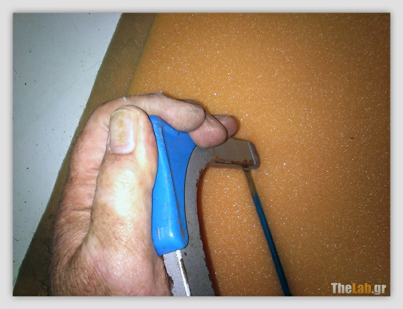

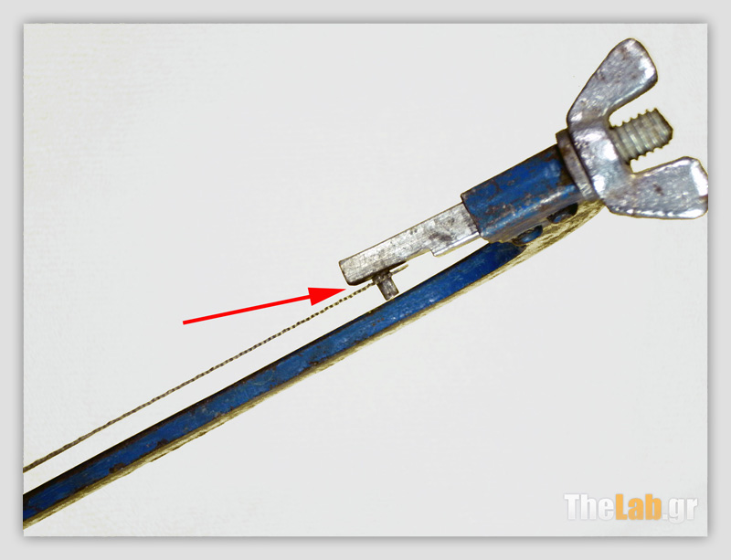

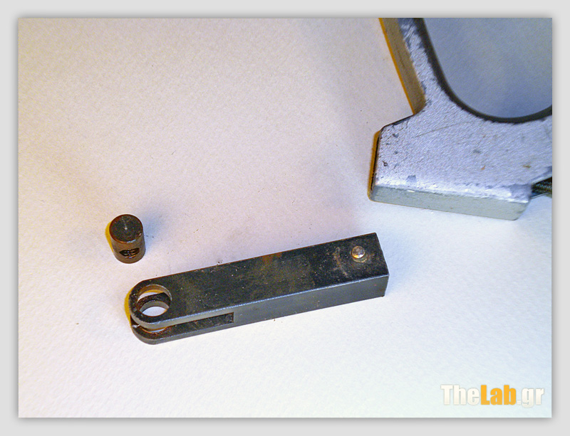

2.1.) Την λάμα την "δένουμε" στο φορέα της (σιδηροπρίονο) φροντίζοντας να την προσανατολίσουμε έτσι ώστε να κόβει όταν τοπριόνι ωθείται μακριά από το σώμα μας (να κόβει στο «σπρώξε» και όχι στο «τράβα»!).
%CE%A3%CE%B9%CE%B4%CE%B7%CF%81%CE%BF%CF% ULTRA_%CE%A0%CF%81%CE%BF%CF%83%CE%B1%CE%

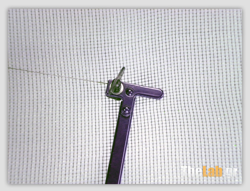

3.) Την σφίγγουμε με τον ενσωματωμένο στο σιδηροπρίονο μηχανισμό, τόσο ώστε αυτή να είναικαλά «τεντωμένη» και να μην εμφανίζει την τάση να «λυγίσει» , όταν τηνπιέζουμε εγκάρσια (κάθετα) προς τον διαμήκη άξονά της.
Αν όμως, η εικόνα που βλέπουμε είναι όπως η δεξιά, θα πρέπει νασφίξουμε κι' άλλο την λάμα να τεντώσει.
ULTRA_%CE%A7%CE%B1%CE%BB%CE%B1%CF%81%CE%
Αυτό είναι σημαντικό, γιατί κατά την διάρκεια της κοπής, η λάμα θα πρέπει να παραμένει απολύτως ευθεία, γιανα γίνει και η τομή ευθεία!

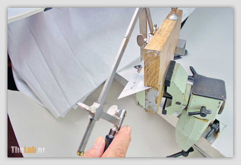

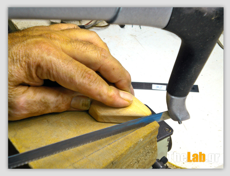

4.) Τοποθετούμε το σώμαμας έτσι ώστε το «καλό» μας χέρι (στο παράδειγμά μας το δεξιό) και η ελεύθερη και άνετη κατεύθυνση παλινδρόμησης του, δίπλα στο σώμα μας, ναέρθει στην ίδια ευθεία με τον άξονα κοπής.
Δηλαδή για το συγκεκριμένο κόψιμο το σώμα μας θα στέκει ελαφρά λοξά σε σχέση με τον πάγκο, με τη δεξιά πλευρά μας πλησιέστερα σε αυτόν.

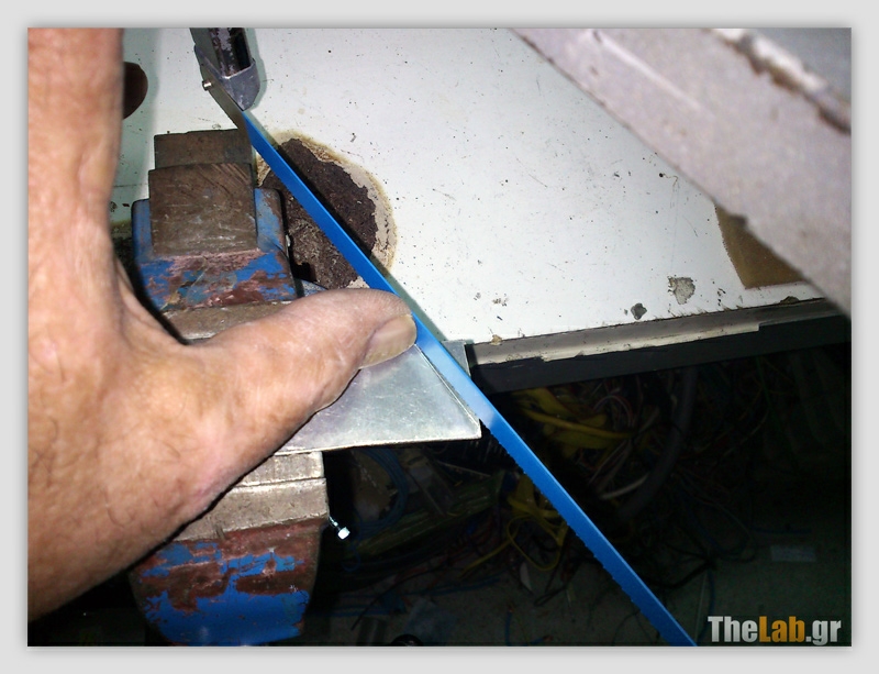

5.) Βάζουμε το αριστερό χέρι μας πάνω στο κομμάτι και προτείνουμε τον αντίχειρα –σε επαφή με το κομμάτι- έτσι ώστε η άκρη του νυχιού μας, να είναι στην κατακόρυφο του ίχνους κοπής.

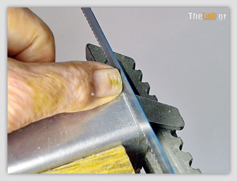

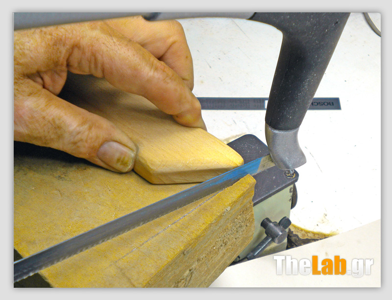

6.) Φέρνουμε το  «κέντρο» της λάμας του σιδηροπρίονου προσεκτικά σε «επαφή» με το ίχνοςκοπής, "καθοδηγώντας” την και με τον αντίχειρά μας, έτσι ώστε η χάραξηπου πρόκειται να κάνει, να αφήνει μόλις ορατό το σημάδεμά μας, δηλαδή βάζουμε την λάμα ακριβώς δίπλα στο σημάδι μαςκαι στα δεξιά αυτού!
7.) Φέρνουμε σε επαφήμε την λάμα τον αντίχειρά μας (το νύχι) και κρατώντας πάντα τη λάμα"χαμηλά" με μια μαλακή και ενιαία κίνηση τραβάμε το πριόνι προς τα πίσω (προς το σώμα μας).
Με τον τρόπο αυτό η λάμα -παρ' όλο που δεν κινείται προς το «κόψε»- θααφήσει ένα μικρό ίχνος στο κομμάτι, το οποίο Με τον τρόπο αυτό η λάμα-παρ' όλο που δεν κινείται προς το «κόψε»- θα αφήσει ένα μικρό ίχνος στο κομμάτι, το οποίο θα αποτελέσει τον οδηγό για το υπόλοιπο κόψιμο.

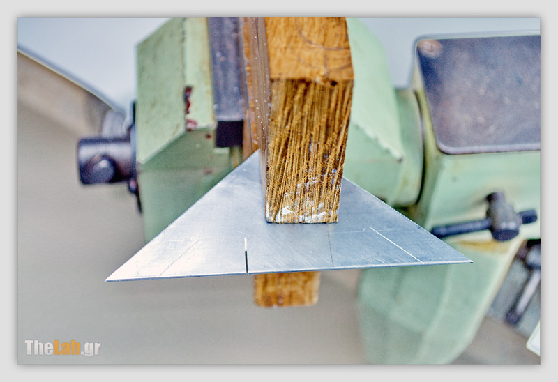

%CE%9A%CE%BF%CF%80%CE%AE_%CE%A4%CE%BF%CF
7.)Φέρνουμε σε επαφή με την λάμα τον αντίχειρά μας (το νύχι) και κρατώνταςπάντα τη λάμα "χαμηλά" με μια μαλακή και ενιαία κίνηση τραβάμε το πριόνι προς τα πίσω (προς το σώμαμας).
Με τον τρόπο αυτό η λάμα -παρ' όλο που δεν κινείται προς το «κόψε»- θααφήσει ένα μικρό ίχνος στο κομμάτι, το οποίο θα αποτελέσει τον οδηγόγια το υπόλοιπο κόψιμο.
%CE%9F%CE%B4%CE%B7%CE%B3%CF%8C%CF%82_%CE

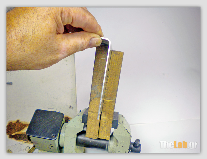

8.) Βεβαιωνόμαστεότι το ίχνος που άφησε η λάμα είναι στην σωστή θέση και την τραβάμεμερικές φορές ακόμα προς τα πίσω.
Έτσι θα δημιουργηθεί ένα λοξό και σχετικά βαθύ «αυλάκι» / οδηγός γιατην λάμα, το οποίο θα την «καθοδηγήσει» όταν ξεκινήσουμε το κόψιμο.
Επίσης, το μήκος του αυλακιού αυτού, θα επιτρέψει τον διαμοιρασμό τηςπίεσης του πριονίσματος σε αρκετά δόντια της λάμας, αποτρέποντας έτσιτο ενδεχόμενο να «καρφώσει» ένα δόντι, που θα προκαλούσε αναπήδηση τηςλάμας και πιθανότατα έξοδό της από το αυλάκι κοπής, με δυσάρεστεςσυνέπειες στο φινίρισμα της γειτονικής περιοχής του κομματιού!
Τώρα είμαστε έτοιμοι ναξεκινήσουμε το πριόνισμα του κομματιού!
9.) Τοποθετούμετο απώτερο άκρο της λάμας στο σημάδι οδηγό (βήμα 😎 , την χαμηλώνουμεέτσι ώστε να σχηματίζει οξεία γωνία σε σχέση με την επάνω –οριζόντιαεπιφάνεια – του κομματιού και την φέρνουμε με την «βοήθεια» του ματιούμας ακριβώς πάνω από το σημάδι κοπής.
9.1) Εδώ νασημειώσουμε ότι αυτός ο έλεγχος της "καθετότητας" (το με το "μάτι"),είναι σημαντικός και για τον λόγο αυτό -και για άλλους φυσικά- τα σωστάσιδηροπρίονα , έχουν προβλέψει, η τοποθέτηση της λάμας τους να είναιτέτοια, ώστε να αφήνει το οπτικό πεδίο ελεύθερο από την μία πλευράκοπής (συνήθως την αριστερή):

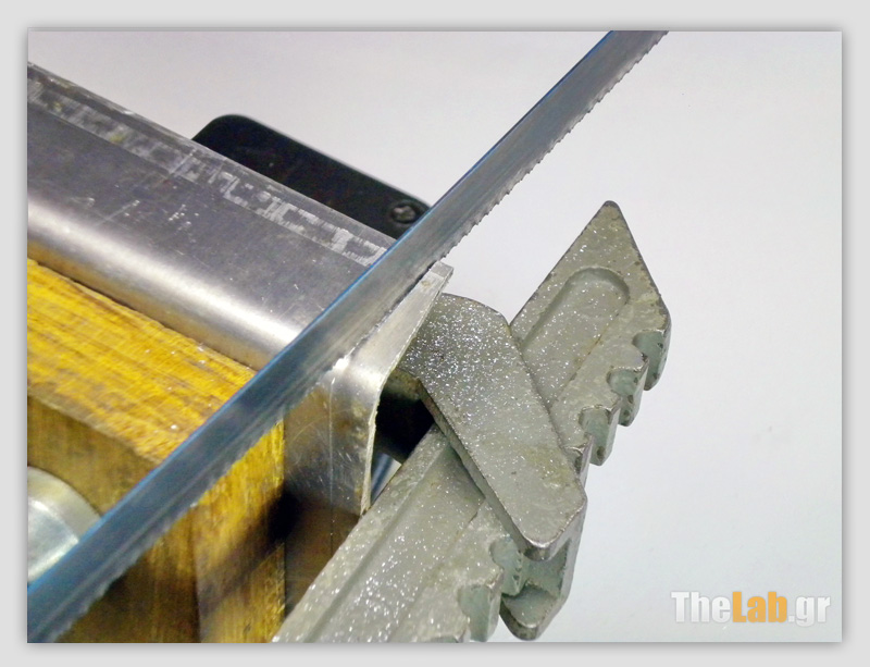

10.) Σπρώχνουμεαπαλά την λάμα μερικά εκατοστά (cm) προς τα εμπρός (μακριά από το σώμαμας), και προσέχουμε να μην αναπηδήσει και ξεφύγει από το αυλάκι κοπήςτραυματίζοντας την γειτονική επιφάνεια του κομματιού.
11.) Τραβάμε τηνλάμα προς τα πίσω και προσεκτικά επαναλαμβάνουμε το βήμα [10].

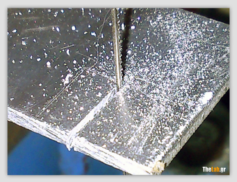

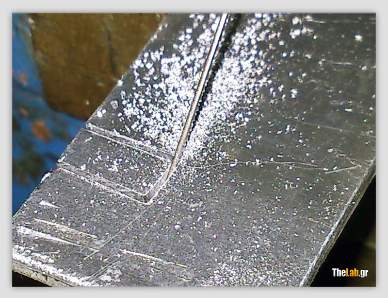

12.) Μετά απόμερικές τέτοιες επαναλήψεις θα έχει δημιουργηθεί ένα αυλάκι, με αρκετόβάθος (έτσι η λάμα δεν θα αναπηδήσει έξω από αυτό) και με αρκετό μήκος–στον "πυθμένα" του- έτσι ώστε πλέον να «καλύπτει» πολλά δόντια τηςλάμας.
%CE%9A%CE%BF%CF%80%CE%AE_%CE%A6%CE%AC%CF
Αυτό θα μας επιτρέψει να προχωρήσουμε σε ένα κόψιμο απαλλαγμένο απόαναπηδήσεις, μαγγώματα κλπ.
13.) Αν το κρίνουμε αναγκαίο, ρίχνουμε μερικές σταγόνες λιπαντικού κοπής στο σημείο που πρόκειται να προχωρήσει η κοπή, καθώς και μέσα στο ήδηανοιγμένο αυλάκι κοπής.
14.) Αρχίζουμε μεμαλακές, ομαλές και επαναλαμβανόμενες ευθύγραμμες παλινδρομικέςκινήσεις την κοπή, διατηρώντας πάντα την λάμα χαμηλά και προσέχοντας ναμην χάνει την επαφή της με το ίχνος κοπής , αλλά ούτε και να «μπαίνειμέσα» σε αυτό!
14.1.) Καλό είναινα προσέχουμε κατά την διάρκεια της κοπής η επιφάνεια της λάμα μας ναδιατηρείται κάθετη στην επιφάνεια του κομματιού.
Προσοχή, οι κινήσεις μας πρέπει να είναι ομοιόμορφες, αλλά όχιιδιαίτερα γρήγορες, γιατί ενδέχεται να χάσουμε τον έλεγχο της κοπής καιαυτή να καταλήξει «στραβή»!
Χαλαρά λοιπόν και όλα θα πάνε καλά!!
15.) Προσέχουμετα ρινίσματα να μην μας κρύβουν το σημάδι κοπής. Αν το καλύπτουνκαθαρίζουμε το ίχνος κοπής φυσώντας τα ( ή και με το πινέλο) έτσι ώστεπάντα να έχουμε ανεμπόδιστη θέα στο ίχνος κοπής και στο δημιουργούμενοαυλάκι κοπής.

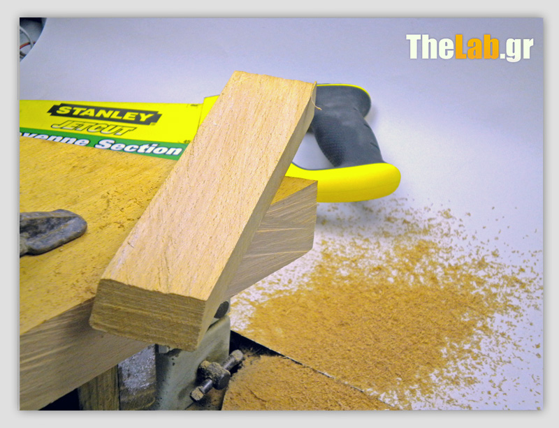

16.)Λίγο πριν την ολοκλήρωση της κοπής!
Προσέχουμε να υποστηρίξουμε το κομμάτι που αποχωρίζεται, έτσι ώστε όταντο κόψιμο να φτάσει στο τέλος του, αυτό να μην αποκοπεί από «μόνο του».
Στο τελείωμα της κοπής*, πρέπει να επιβραδύνουμε και να ελαφρύνουμε τοπριόνισμα, έτσι ώστε όταν αποκοπεί το κομμάτι, να μην μας ξεφύγει τοπριόνι και τα κάνουμε .....μαντάρα!!
{*Το τέλος της κοπής γίνεται εύκολα αντιληπτό γιατί αλλάζει ο ήχος καιη "αίσθηση" του πριονιού.}
Η προφύλαξη αυτή θα αποδώσει μια πολύ καλή επιφάνεια κοπής.

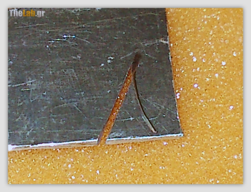

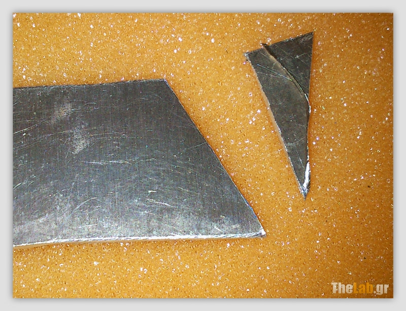

Εδώ το κομμάτι μισοκομμένο, και δεξιά, το ίδιο κομμάτι ανάποδα για ναφανεί η πίσω πλευρά της κοπής.

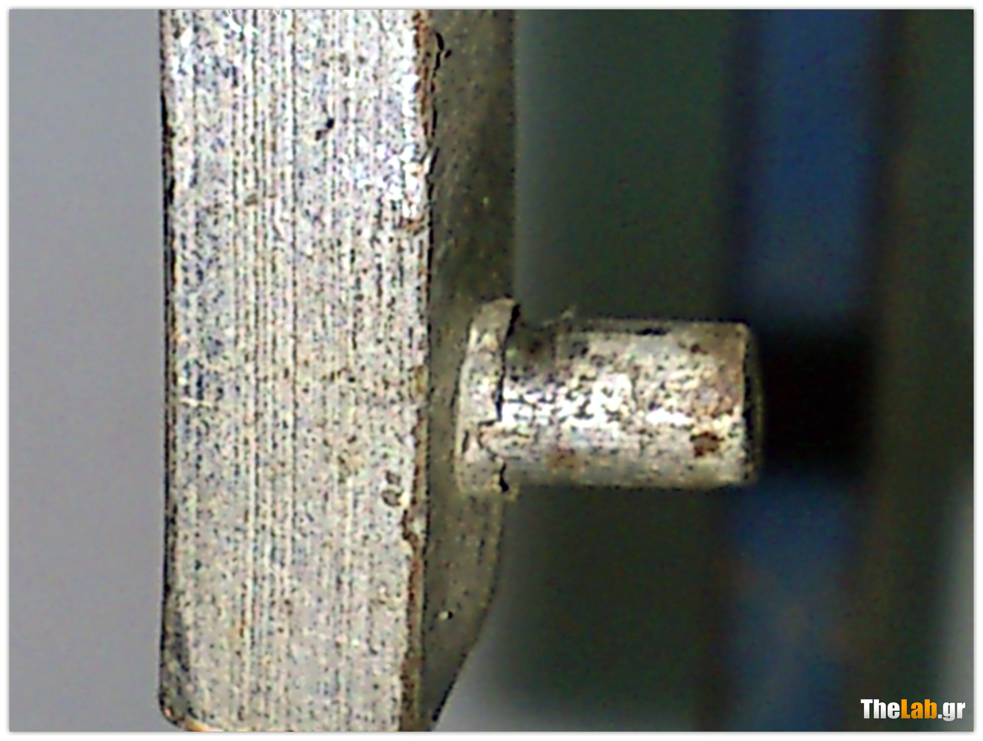

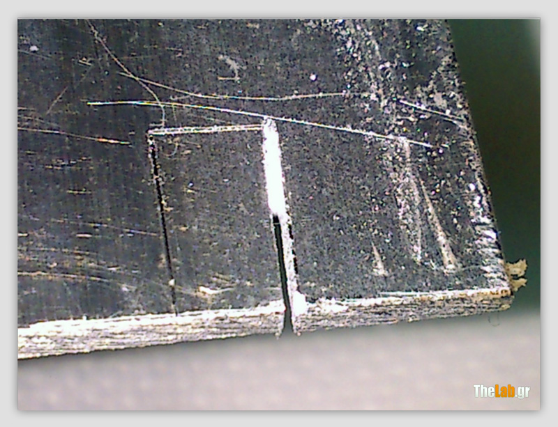

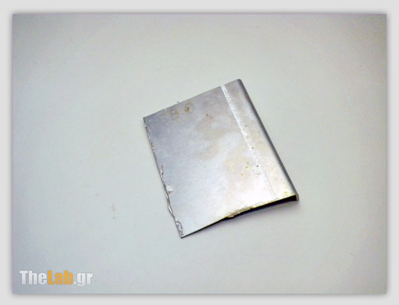

Προσέξτε το μεγάλο "γρέζι" (λοξά δεξιά της τομής) που φαίνεται να είναιαποχωρισμένο από το κομμάτι σε σχεδόν όλο του το μήκος.
Αυτό το "γρέζι" στην πραγματικότητα είναι ο πυθμένας ("πάτος") τουαυλακιού κοπής, ο οποίος λόγω του ότι η λάμα δούλευε κάθετα προς τηνεπιφάνεια και λόγω του ότι έχει σωστά "τσαπραζωμένα" τα δόντια της, έκοψε τον πυθμένα του αυλακιού στα αριστερά και δεξιά όριά του, μεαποτέλεσμα αυτός να αποχωριστεί από το κομμάτι!

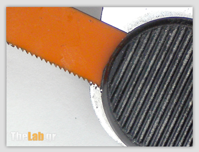

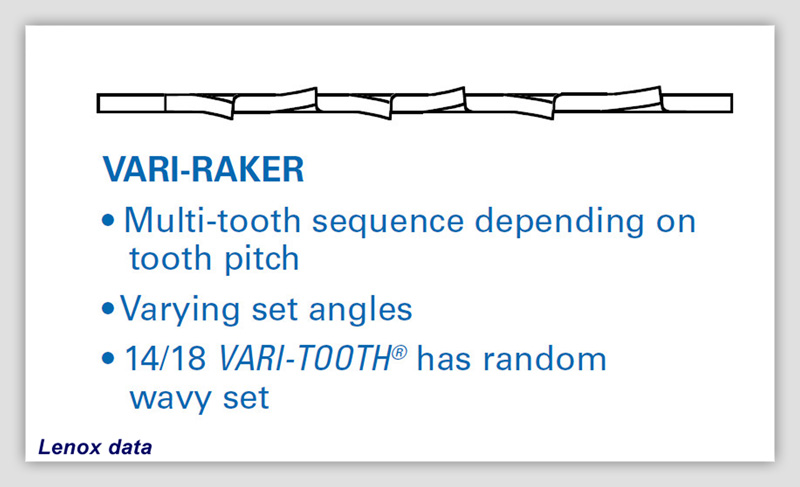

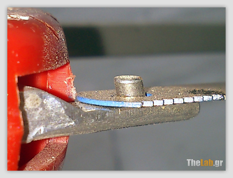

18.) Και μιας καιμιλάμε για τσαπράζωμα (αμφοδόντωση), αυτό είναι μια ειδική διαμόρφωσητων δοντιών μιας λάμας που εξασφαλίζει ότι η λάμα θα κόβει ένα αυλάκι(λούκι) λίγο μεγαλύτερου πλάτους από το πάχος της, για να μην μαγκώνειμέσα σε αυτό, έτσι ώστε η κίνησή της να είναι ανεμπόδιστη και η λάμα ναμην υπερθερμαίνεται!
Αλλά μια εικόνα είναι χίλιες -τουλάχιστον (!)- λέξεις:
Amfodontosi_Evgenidio_s.jpg?m=1349807810
Με την ευγενή -αν και αθέλητη- χορηγία των βιβλίων του Ευγενίδιουιδρύματος.
ΙΔΡΥΜΑ ΕΥΓΕΝΙΔΟΥ / Κατάλογος Βιβλίων
Στις σύγχρονες λάμες για σιδηροπρίονα, συναντάμε διάφορους τύπουςτσαπραζώματος, αλλά σε αυτό θα αναφερθούμε σε άλλο σημείο του οδηγούαυτού.

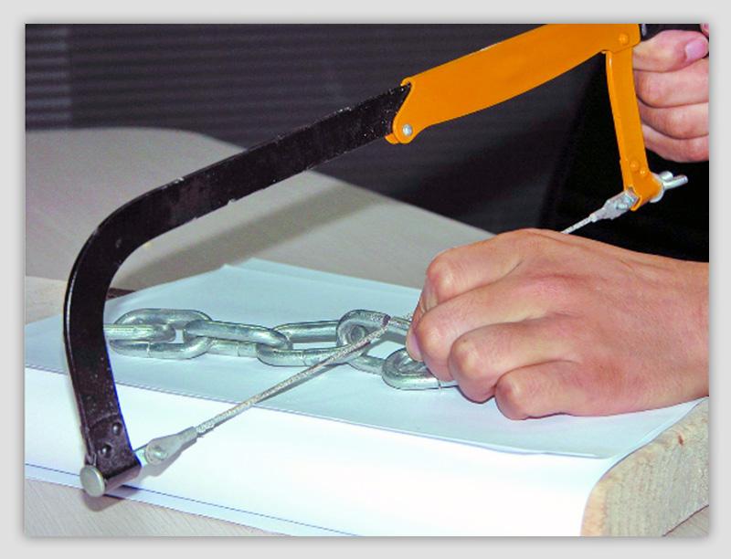

Αν οι εικόνες είναι καλές, πόσο καλύτερες γίνονται όταν είναικινούμενες!
Για του λόγου το αληθές, σας παραθέτουμε ένα μικρό video:
Video: ΚΟΠΗ ΛΑΜΑΣ ΑΛΟΥΜΙΝΙΟΥ ΜΕΚΛΑΣΙΚΗ ΣΕΓΑ

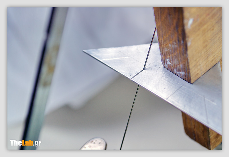

Εδώ θα κόψουμε μια λάμα αλουμινίου πάχους 3 mm με μια κλασική σέγα.
Τα εργαλεία πιο "βαριά" αλλά οι βασικές τεχνικές παραμένουν οι ίδιες.
Η διαθέσιμη σέγα είναι μια αρχαία σέγα με ξύλινη λαβή, αλλά παρ' όλααυτά η ποιότητας της είναι καλή και η λάμα της ακόμα καλύτερη!
1. Παρατηρήστε ότι στο αρχικό σημάδεμα δεν κάνουμε ανάποδες πριονιές!
Στην συγκεκριμένη σέγα δεν είναι απαραίτητο, γιατί η λαβή της είναιστον ίδιο άξονα με την λάμα της, συνεπώς η δύναμη που πιέζει τα δόντιατης λάμας μέσα στο υλικό, είναι μόνο το βάρος της συν όση δύναμηβάλουμε εμείς προς αυτή την κατεύθυνση.
Συνεπώς αρκεί να την κινούμε εμπρός πίσω και να μην πιέζουμε την λάμαπρος τα κάτω!
2. Αυτό σε μια σέγα μοντέρνα με την λαβή ενσωματωμένη στο πλαίσιό της,δεν γίνεται, γιατί η γεωμετρία του πιασίματός της, επιβάλει αναγκαστικάκαι κάποια εγκάρσια δύναμη στην λάμα.
Συνεπώς σε σέγες αυτού του τύπου οι ανάποδες πριονιές είναιεπιβεβλημένες, διαφορετικά η λάμα θα τείνει να καρφώσει τα δοντάκια τηςστο υλικό και να αναπηδήσει!
3. Το γεγονός ότι η σέγα αυτή δεν έχει λαβή πάνω στο πλαίσιό της, δενσημαίνει ότι εμείς δεν μπορούμε να την πιάσουμε -την κατάλληλη στιγμή-από το ίδιο το πλαίσιό της και να συνεχίσουμε το πριόνισμα πιο άνετακαι αποδοτικά!
Αλλά πολλά είπαμε , ας δούμε κιόλας!
https://www.youtube.com/watch?v=p7mOlk3zBVA

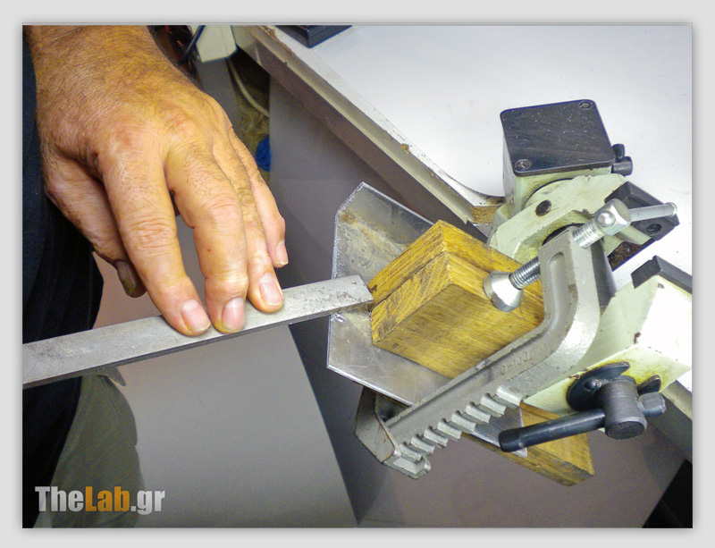

2.) Ο καθαρισμόςτων ακμών της επιφάνεια κοπής (σόκορου) από τα γρέζια, θα γίνει με τηνχρήση μιας επίπεδης λίμας με πυκνή οδόντωση (ψιλή λίμα / "Soft").
Το μέγεθος της λίμας πρέπει να έχει κάποια αναλογία με τις διαστάσειςτης ακμής που πρόκειται να λιμάρει, καλό λοιπόν είναι στον εξοπλισμόμας να συγκαταλέγονται και μερικές λίμες διαφόρων μεγεθών.
%CE%9B%CE%AF%CE%BC%CE%B1_%CE%9C%CE%AD%CF
3.) Κατά κανόνα,η αφαίρεση των γρεζιών επιτυγχάνεται με την ελαφρά και υπό γωνία, λοξήκίνηση της λίμας κατά μήκος της ακμής κοπής, προσέχουμε να μην «φάμε»την ακμή πιο βαθειά από ότι είναι απαραίτητο για να φύγουν τα γρέζια.
3.1.) Κρίνουμεκατά περίπτωση αν αυτή η λείανση των ακμών κοπής θα γίνει με το κομμάτιόντας δεμένο:
%CE%9B%CE%B9%CE%BC%CE%AC%CF%81%CE%B9%CF%
3.2.) Προσέξτε,για να έχουμε καλύτερο έλεγχο της λείανσης, την λίμα την κρατάμε και μετα δύο χέρια, ελαφρά και δεν την πιέζουμε πολύ, κάνουμε μια ομοιόμορφηκίνηση, χωρίς να επιμένουμε σε ένα σημείο.
Συγκεκριμένα:
Ι.) Τοποθετούμετη λίμα πάνω στην ακμή έτσι ώστε να σχηματίζει με την επιφάνεια τουκομματιού μια γωνία ανάλογη με αυτήν που είχε η λάμα κατά το πριόνισμα(ή έστω και λίγο μεγαλύτερη, το πιο πολύ μέχρι 45 μοίρες).
ΙΙ.) Σπρώχνουμεαπαλά προς τα εμπρός και ταυτόχρονα με την ώθηση αυτή, μετατοπίζουμεελαφρά πλευρικά την λίμα , προς το αλιμάριστο τμήμα της ακμής (π.χ.προς τα δεξιά για τους δεξιόχειρες).
Έτσι η λίμα εκτελεί μια "διαγώνια" προς τα δεξιά κίνηση πάνω στην ακμή,"σαρώνοντας" ένα τμήμα της ακμής μεγαλύτερο από το πλάτος της λίμας.
ΙΙΙ.) Στησυνέχεια επαναφέρουμε την λίμα πίσω και ακουμπώντας την στην ακμή, λίγοδεξιότερα από ότι πριν, επαναλαμβάνουμε την κίνηση.
Με αυτές τις μερικώς αλληλοεπικαλυπτόμενες κινήσεις , λιμάρουμεπροοδευτικά όλη την ακμή.
Βεβαίως τα προαναφερθέντα δεν είναι "δεσμευτικά", μπορείτε ναπροσαρμόσετε τον τρόπο λιμαρίσματος κατά πως σας βολεύει, αρκεί:
α. Να μην επιμένετε-ασυναίσθητα- σε ένα σημείο .
β. Να φροντίζετε το ποσοστό αλληλοεπικάλυψης της κάθε λιμαρισιάς με τηνπροηγούμενή της, να είναι περίπου σταθερό.
Με αυτό τον τρόπο διασφαλίζεται η προοδευτική και χωρίς ασυνέχειες("σκαλοπάτια"), ομοιόμορφη λείανση της ακμής.

4. Οι μικρές λίμες έχουν χρήση μόνο στο τελικό φινίρισμα, στιςπροηγούμενες φάσεις λείανσης, η χρήση μια δυσανάλογα μικρής λίμαςπρέπει να αποφεύγεται γιατί κατά κανόνα οδηγεί σε αύξηση των ατελειών!
5. Καλό είναι να ελέγχουμε την πρόοδο της λείανσης μας με μια ρίγα,αυτό θα μας βοηθήσει να αποκτήσουμε ομοιομορφία στην κίνησή μας,ακρίβεια στη λείανση και τελικώς, εμπιστοσύνη στα χέρια μας!
Προσοχή: Η λίμα που θαχρησιμοποιήσουμε πρέπει να είναι "επώνυμη" και τελείως ίσια!
Γι' αυτό ο έλεγχός της με μια ρίγα κόντρα στο φως είναι απαραίτητος,τόσο για τις λίμες που ήδη έχουμε, όσο και -κυρίως- γι' αυτές που θααγοράσουμε!

Καθαρίζουμε την λάμα του σιδηροπρίονου από τα γρέζια που έχουν κολλήσειπάνω της, με ένα πινέλο, ή χτυπώντας την ελαφρά και εγκάρσια (στο πλατύμέρος της και σε διάφορα σημεία ) με ένα μικρό ξύλινο ραβδάκι (π.χ. ηλαβή από το ίδιο το πινέλο, μας κάνει μια χαρά!)
Για την λίμα, αρκεί ένα ελαφρό χτύπημα της πλατιάς της πλευράς, πάνωστον πάγκο (με την πλευρά που χρησιμοποιήσαμε προς τα κάτω).
Αν “ξεχάσαμε” να καθαρίσουμε το λάδι κοπής και τα γρέζια έχουν κολλήσειπάνω στα εργαλεία μας, χρησιμοποιούμε λίγο διαλυτικό και με το πινέλοτα καθαρίζουμε.

Έχουμε και λέμε λοιπόν, θέλουμε να "τετραγωνίσουμε"*, ένα πολύπαθοκομμάτι αλουμινίου το οποίο είχε κακό συναπάντημα με έναν "μάστορα".
{* τετραγωνίζω= κόβω κάτι έτσι ώστε να γίνει ορθογώνιο}
L-profile_01_Arhiko-komati_6011ac_s.jpg?
Όπως βλέπετε, ο "μάστορας" ήταν βιαστικός, και επειδή βιαζόταν...άργησε!!
Έκοψε από την μία πλευρά, είδε ότι πήγαινε στραβά, έκοψε και από την άλλη πλευρά, και μόλις κόντευε να τελειώσει, αποφάσισε να σπάσει το κομμάτι λυγίζοντάς το πάνω-κάτω!
Αλλά ας αφήσουμε τον ... παράδειγμα προς αποφυγήν "μάστορα" και αςδούμε πως θα συμμαζέψουμε το κομμάτι.
1. Κατ' αρχήννα δούμε τη ζημιά:
L-profile_02_Old-cut_6012ac_s.jpg?m=1345
Τέσσερα mm -στραβολόισο- κόψιμο!
Κατ' αρχήν να συγκεντρώσουμε τα εργαλεία μας, και πρώτα-πρώτα το "έκτών ών ούκ άνευ", την μέγγενη.
Η συγκεκριμένη μέγγενη είναι παλαιό απόκτημα, Σοβιετικής κατασκευής καιόπως θα δείτε μόνο καφέ δεν ψήνει!
Την φέρνουμε στην κατάλληλη θέση και την σταθεροποιούμε:
L-profile_03_Vice-Flexible_01_6013ac_s.j
L-profile_04_Vice-Flexible_02_6014ac_s.j
Δένουμε το κομμάτι μας πάνω της, φροντίζοντας να είναι λίγο πολύοριζόντιο.
Το κομμάτι όπως είδαμε έχει περιμετρικά αρκετά γρέζια, τα οποία είναιεπικίνδυνα και θα μας εμποδίσουν στο σημάδεμα, οπότε ...την λίμα ανάχείρας και περιμετρικό καθάρισμα των ακμών του κομματιού, και από τηνπάνω πλευρά και απότην κάτω!
Η λίμα "χαμηλά", κρατημένη και με τα δύο χέρια, το πίσω να σπρώχνει και το εμπρός να οδηγεί απαλά την λίμα.
L-profile_05_Clambed-on-Vice_01_l6015ac_
L-profile_06_Limarisma-akmon_01_6042ac_s
L-profile_07_Limarisma-akmon_02_6043ac_s
L-profile_08_Limarisma-akmon_03_6018ac_s
Γι' αυτό είπα παραπάνω τα περί ...μόνο καφέ, λιμαρίστηκαν όλες οιεπίμαχες ακμές χωρίς να λυθεί το κομμάτι από την μέγγενη!
Ένα τέτοιο εργαλείο είναι πραγματικά απόκτημα, και εκείνη την εποχή τοαγόραζες για ένα αστείο ποσό!
Βεβαίως υπάρχουν και άλλες λύσεις στο θέμα αυτό, αλλά είτε κοστίζουνπολύ, είτε είναι για "κλωτσιές".
Μια καλή εναλλακτική, είναι μια "περιστρεφόμενη" μέγγενη (όπως αυτή τηςStanley), αλλά δεν είναι της ίδιας στιβαρότητας.
L-profile_09_Stanley-Vise_Flexible_01_P8

2. Η μέτρηση που έγινε έδειξε ότι το κομμάτι θα πρέπει να κοπεί στα 13,7mm:
L-profile_11_Measurement_6020ac_s.jpg?m=
Προσεκτικά, μεταφέρουμε την διάσταση αυτή στο κομμάτι μας.
Το παχύμετρο κρατημένο και με τα δύο χέρια, το αριστερό σκέλος τουφέρεται σε επαφή με την αριστερή πλευρά του κομματιού (που είναι ίσια)και με το δεξιό σκέλος του παχύμετρου, κάνουμε ένα μικρό σημάδι ξύνοντας ελαφρά το αλουμίνιο.
L-profile_12_Base-mark_6021ac_s.jpg?m=13
Σειρά έχει η γωνιά (του ξυλουργού), η οποία -σας θυμίζω- δεν στέκεταιαπό μόνη της πάνω στην ακμή του κομματιού.
Θα πρέπει να την κρατήσουμε εμείς, πράγμα που -εν προκειμένω- δεν είναιπρόβλημα.
Φέρνουμε την γωνιά σε επαφή με την πλευρά του κομματιού, που θααποτελέσει τον οδηγό καθετότητας του σημαδέματός μας.
L-profile_13_Gonia_01_6022ac_s.jpg?m=134
L-profile_14_Gonia_Epafi-me-akmi_6023ac_
Προσοχή, παρατηρήστε τον αντίχειρα, ότι πιέζει "συνειδητά" την γωνιάπάνω στο κομμάτι, αυτή η πίεση δεν πρέπει να χαλαρώσει μέχρι νατελειώσει το σημάδεμά μας.
Στη συνέχεια, πλησιάζουμε το βασικό σημαδάκι που κάναμε προηγουμένως,κρατώντας την γωνιά με όλα τα δάχτυλα, έτσι ώστε να έρχεται σε καλήεπαφή τόσο με την πλευρά του κομματιού, όσο και με την επιφάνειά του.
Για να πετύχουμε ακριβή και γρήγορη σύμπτωση της γωνιάς με το σημάδιμας, θα πρέπει να χρησιμοποιήσουμε και το άλλο μας χέρι.
L-profile_15_Gonia_Pros-to-simadi_6024ac
L-profile_16_Gonia-sto-simadi_6025ac_s.j
Από την στιγμή που θα πετύχουμετην σύμπτωση, το αριστερό μας χέρι μένει πλέον ακίνητο και πιέζεισταθερά την γωνιά πάνω στο κομμάτι, θα μείνει έτσι μέχρι να τελειώσει το σημάδεμα!
Γι' αυτό το σημαδευτήρι, πρέπει να είναι σε σημείο που να το φτάνουμεεύκολα με το δεξιό μας χέρι.

3. Τοσημαδευτήρι ανά χείρας λοιπόν και με μια προσεκτική, ενιαία κίνηση, κάνουμε την χάραξη του ίχνους μας!
Προσέξτε τον τρόπο που το δεξιό χέρι συγκρατεί σταθερά την γωνιά πάνωστο κομμάτι και ιδιαιτέρως την θέση του παράμεσου, δεν είναι τυχαία,πατάει και στην γωνιά και στο κομμάτι, δημιουργώντας ένα επιπλέονσημείο σταθερότητας των δύο!
Αλλά ας ρίξουμε και μια ματιά από κοντά στον τρόπο σημαδέματος:
L-profile_17_Gonia_Simadema_02_6027ac_s.
Το σημαδευτήρι κρατιέται σαν μολύβι, λοξά, (γέρνει προς τα κάτω καιέξω) σχηματίζοντας δύο αμβλείες γωνίες, την πρώτη ως προς το ήδηχαραγμένο ίχνος (για να γλιστράει η ακίδα του ομαλά πάνω στο αλουμίνιοκαι να μην "καρφώνεται" πάνω σε αυτό, γιατί μπορεί να αναπηδήσει) καιτην δεύτερη, ως προς την επιφάνεια του κομματιού, έτσι ώστε στον χάρακατης γωνιάς να εφάπτεται μόνο το άκρο της ακίδας του, πράγμα απαραίτητογια την επίτευξη της μέγιστης ακρίβειας στο σημάδεμά μας και επιπλέον,για να μπορούμε να έχουμε καλή εποπτεία των εργαλείων και της κίνησήςμας.
Προσέξτε πρώτον το ότι, το σημάδεμα γίνεται από πάνω προς τα κάτω(κίνηση από φυσικού της ακριβέστερη) και δεύτερον ότι, τα ελεύθεραδάχτυλα του δεξιού χεριού ολισθαίνουν πάνω στην ακμή του κομματιού,σταθεροποιώντας έτσι ακόμα καλύτερα το σημαδευτήρι .
(Αυτός ήταν ένας σημαντικός λόγος που έγινε το καθάρισμα των ακμών με τη λίμα!)
Με αυτή τη κίνηση έγινε το σημάδεμα της μεγάλης πλευράς του κομματιού:
L-profile_18_Ihnos-megalo_06028ac_s.jpg?

5. Πριν όμως φτάσουμε εκεί, θα πρέπει να φέρουμε το κομμάτι μας σε βολική θέση γιατην εργασία αυτή, και βολική θέση είναι να οριζοντιωθεί η μικρή πλευρά.
Εδώ είναι που κάνει αισθητή την απουσία του ο τρίτος βαθμός ελευθερίαςστις κινήσεις που μπορεί να κάνει η μέγγενη.
Δυστυχώς το κομμάτι μας έτσι όπως είναι δεμένο, δεν μπορεί να έρθει η μικρή πλευρά του οριζόντια, η μέγγενη δεν έχει την δυνατότητα αυτή(...ο καφές που λέγαμε!)
Θέλω η μέγγενη να αποκτήσει σαγόνια κατακόρυφα, μα θα μου πείτε:
- "Γιατί κατακόρυφα; Γιατί δεν δένουμε το κομμάτι πάνω στα οριζόντια σαγόνια και κάνουμε το σημάδεμα."
Ναι, αλλά το κομμάτι είναι μακρύ, και δεν μπορεί να μπει αρκετά μέσαστα σαγόνια της μέγγενης, θα περισσεύει πολύ πάνω από αυτά και θαταλαντεύεται με τις κινήσεις μας, επηρεάζοντας δυσμενώς το σημάδεμα!
- "Και γιατί δεν χρησιμοποιούμε δύο ξύλινους τάκους, να πιάσουμε το κομμάτι μας -σάντουιτς- ανάμεσα σ'αυτούς;"
Πολύ καλή ιδέα, κάπου έχω κάποιους τάκους... νάτοι...
.....δυστυχώς όμως είναι πολύ μακριοί και αν τους βάλω ανάμεσα στοσαγόνια της μέγγενης -ενώ αυτά είναι οριζόντια- το κομμάτι θα βρίσκεταιέξω από τα σαγόνια της μέγγενης!
L-profile_19_Takoi-sfiktiras_01_6044ac_s
Καμιά ιδέα; ..........

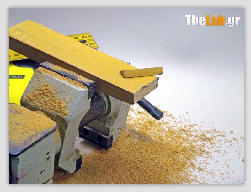

5. Η λύση βρέθηκε!Θα γυρίσουμε τα σαγόνια κατακόρυφα, θα πιάσουμε κομμάτι και τάκουςανάμεσά τους, με τους τάκους να περισσεύουν ("τρέχουν") προς τα κάτω, έτσι ώστε να επιτρέψουν στο "σάντουίτς" μας, να κατέβει αρκετά για ναπιαστεί και το κομμάτι ανάμεσα στις σιαγόνες της μέγγενης!
Όπως βλέπετε στην δεξιά φωτογραφία, τώρα είναι καλύτερα, αλλά υπάρχειένα πρόβλημα, το κομμάτι «βρίσκει» στον άξονα της μέγγενης και δενμπορεί να κατέβει αρκετά ώστε να το σφίξουν ακλόνητα τα σαγόνια της μέγγενης, το μισοπιάνουν, με αποτέλεσμα οι τάκοι να "χάσκουν" ελαφράστο πάνω μέρος, και το κομμάτι να "παίζει" μεταξύ τους.
Εδώ ήρθε η ώρα να επιστρατεύσουμε ένα εργαλείο ακόμα, έναν σφιγκτήρα(βίδι), θα τον βάλουμε στην πάνω μεριά των τάκων, και αυτοί θα πιάσουνσταθερά το κομμάτι μας!!!
Πράγματι η "πατέντα" δούλεψε, ούτε κενά ούτε τζόγος, το κομμάτι είναι"βράχος"!
L-profile_26_Desimo-me-takous_01_6035ac_
Και σε αυτή τη φωτογραφία φαίνεται που τερματίζει το κομμάτι στον άξονατης μέγγενης και πως "τρέχουν" οι τάκοι:
L-profile_27_Desimo-me-takous_05-b_6041a
L-profile_28_Desimo-me-takous_03_6037ac_
Το κομμάτι είναι έτοιμο για την συνέχεια των εργασιών.
6.) Σημάδεμα μικρής πλευράς.
Ακουμπάμε την γωνιά έτσι ώστε ο οδηγός της να εφάπτεται στο επίπεδο της μεγάλης επιφάνειας του κομματιού, και ο κανόνας (χάρακας) της γωνιάς να ακουμπά καλά στην μικρή πλευρά του κομματιού.
Προσεκτικά φέρνουμε τον χάρακα της γωνιάς ακριβώς πάνω από το σημάδιπου υπάρχει ήδη χαραγμένο στην μεγάλη πλευρά:
L-profile_29_Gonia_Simadema-mikris-plevr
Φροντίζουμε ο οδηγός της γωνιάς να εφάπτεται καλά στην επιφάνεια της μεγάλης πλευράς και ταυτοχρόνως, να είναι παράλληλος με τον άξονα τηςπομπέ γωνίας του κομματιού. Αυτό το τελευταίο, το επιτυγχάνουμεπιέζοντας σταθερά τον χάρακα της γωνιάς πάνω στην μικρή πλευρά.
Ελέγχουμε με το μάτι μας σε ποιά θέση η ακμή του χάρακα της γωνιάς,"εφάπτεται" -προοπτικά- ακριβώς στο ίχνος που βρίσκεται στην μεγάληπλευρά, και στη θέση αυτή ακινητοποιούμε την γωνιά και με τοσημαδευτήρι τραβάμε το ίχνος στη μικρή πλευρά.
L-profile_30_Gonia_Simadema-mikris-plevr
L-profile_31_Gonia_Simadema-mikris-plevr
Αυτό ήταν, τελείωσε το σημάδεμα του κομματιού!
L-profile_32_Ihnos-kopis-sinoliko_6034ac
7. Δυο λόγια για την γεωμετρίατου πράγματος.
Όταν μια ευθεία συμπίπτει προοπτικά με μία άλλη, ένα πράγμα μπορεί νασυμβαίνει, αυτές οι δύο ευθείες ευρίσκονται στο ίδιο επίπεδο. Και ανεξετάσουμε το ίδιο το επίπεδο στο οποίο ανήκουν, δύο είναι ταενδεχόμενα, είτε αυτές οι ευθείες είναι παράλληλες, είτε αυτέςτέμνονται, όπως στην περίπτωσή μας.
Βλέποντας τον χάρακα της γωνιάς από την κατάλληλη οπτική γωνία, τοτμήμα του από το 0 μέχρι και τους 4 πόντους, "κρέμεται" στον αέρα, έτσιμπορούμε μετακινώντας την γωνιά να φέρουμε το χάρακά της σε "προοπτικήεπαφή / ταύτιση" με το ήδη χαραγμένο σημάδι της μεγάλης πλευράς, στη θέση αυτή οι δύο ευθείες (ακμή χάρακα και σημάδι), ανήκουν αναγκαστικάστο ίδιο επίπεδο!
Οπότε η ακμή του χάρακα αποτελεί την "προοπτική προέκταση" του ήδηυπάρχοντος ίχνους, συνεπώς είναι και αυτή "κάθετη" προς την ακμή τουκομματιού που χρησιμοποιήθηκε σαν οδηγός για την χάραξη του υπάρχοντοςίχνους !
8. Πρακτική άσκηση, μέρος Β': "...και μια κόβε!"
8. Κοπή μικρής πλευράς κομματιού.
Ξανά στην δουλειά μας λοιπόν.
Τοποθετούμε την πριονόλαμα, ακριβώς δεξιά του ίχνους κοπής και κολλητά σε αυτό.
(Οι πρωτόπειροι μάστορες στην διαδικασία αυτή, μπορούν ναχρησιμοποιήσουν και το άλλο τους χέρι, όπως ακριβώς κάνουν και οιέμπειροι! :) )
Μεγάλη βοήθεια σε αυτό παρέχουν τα καλά σιδηροπρίονα, τα οποία -όταν τακοιτάζεις ακριβώς από πάνω (κατακόρυφα)- σου επιτρέπουν απρόσκοπτη θέατης λάμας, αλλά επιβάλλεται και έλεγχος από το πλάι, έτσι ώστε νασιγουρευτούμε ότι, οι ακμές των δοντιών της λάμας που είναι στραμμένα προς το σημάδι μας, πρόκειται νακόψουν ακριβώς δίπλα σε αυτό και όχι πάνω του!

Εδώ και πάλι, έχουμε πρόβλημα, το κομμάτι είναι αρκετά μεγαλύτερο απότο άνοιγμα των σιαγόνων της μέγγενης, αλλά -οι τάκοι να είναι καλά-λύσεις υπάρχουν.
Μια από αυτές θα την δούμε στη συνέχεια.
{Προσοχή, χρησιμοποίησα δύο τάκους γιατί απλά δεν είχα έναν μεγαλύτεροκαι απέφυγα να δέσω έναν τάκο οριζόντια στα σαγόνια της μέγγενης, γιατίθέλω να τα σφίξω αρκετά, οπότε μπορεί ο τάκος να τραυματιζόταν.}
L-profile_38_Stirixi-megalis-pleyras_01_
L-profile_39_Stirixi-megalis-pleyras_02_
Το κομμάτι το τοποθετούμε να περισσεύει λίγο, ώστε το ίχνος κοπής να"κρέμεται στο κενό" περίπου 1 cm, κατ' αναλογία ο πάνω τάκος -που θασκεπάσει το κομμάτι για να αποτρέψει τις κατακόρυφες μικροκινήσεις του χείλους κοπής - φροντίζουμε να είναι και αυτός 1-2cm πίσω(αριστερότερα) από το ίχνος κοπής.
Εδώ, επειδή ο πάνω τάκος δεν έχει να αντιμετωπίσει μεγάλες δυνάμεις (τοπριόνι ανεβαίνει, δεν κόβει), έχουμε την "άνεση" να τον αφήσουμε καιλίγο πιο πίσω, ώστε να έχουμε απρόσκοπτη θέα στην γραμμή κοπής.
Επόμενο βήμα είναι η στερέωση του κομματιού ανάμεσα στους τάκους με τηνβοήθεια δύο σφιγκτήρων, τους οποίους τους δένουμε σε σημεία που δενπρόκειται να εμποδίσουν τις κινήσεις του πριονίσματος.
L-profile_40_Stirixi-megalis-pleyras_03_
L-profile_41_Stirixi-megalis-pleyras_04_
L-profile_42_Stirixi-megalis-pleyras_05d
L-profile_43_Stirixi-megalis-pleyras_05b

12. Επειδή το μήκος που θα κόψουμε είναι σχετικά μεγάλο, μπορούμε να χρησιμοποιήσουμελάδι κοπής:
L-profile_47_Ladoma-kopis-megalis-pleyra
L-profile_48_Ladoma-kopis-megalis-pleyra
Το μπουκαλάκι με το σταγονόμετρο είναι βολικό και το βρίσκετε σταφαρμακεία, αν δεν έχετε, μπορείτε να χρησιμοποιήσετε ένα οποιοδήποτεσταγονομετρικό μπουκαλάκι, ακόμα και κάποιο μικρό πινελάκι ή και μιαμικρή σύριγγα με τροχισμένη την βελόναστα ίσια για να μην τρυπηθείτε!

15.) ΠΡΟΣΟΧΗ:
Όλες αυτές οι ενέργειες θαπρέπει να γίνονται φορώντας τα προστατευτικά γάντια μας,που εγώ δεν φόραγα "καλλιτεχνική αδεία", ήταν αδύνατο να κάνω τη φωτογράφιση και να φοράω και τα γάντια!
16.) Καθαρισμόςτου σόκορου της κοπής.
Το κόψιμο τελείωσε, αλλά όχι και η δουλειά μας, σειρά έχει το καθάρισματων γρεζιών που άφησε η πριονόλαμα στο κομμάτι.
Ελαφρό και προσεκτικό λιμάρισμα, με την λίμα "χαμηλά" κοντά στηνεπιφάνεια του κομματιού.
Και στη συνέχεια κάνουμε περιστροφή του κομματιού, για να έρθει η κάτω ακμή της τομής σε βολική θέση:

17.) Αφού τελειώσαμε, ας δούμεκαι τι καταφέραμε:
Δεν πήγαμε και άσχημα, η μικρή πλευρά είναι κάθετη προς την ακμή τηςγωνίας του κομματιού, και ευθεία, αλλά πριν να "πανηγυρίσουμε", αςδούμε και την άλλη, την πιο δύσκολη κοψιά:
L-profile_61_Eleghos-mikris-kopis_6099ac
L-profile_62_Eleghos-megalis-kopis_6101a
Ε τώρα, μπορείτε να πετάξετε τησκούφια σας στον αέρα!
Η τομή ακόμα και φωτισμένη από πίσω με έντονο φώς, είναι τελείωςευθεία, τουλάχιστον όσο είναι και η ρίγα ! ! !

Αυτό είναι απαραίτητο, γιατί το λιμάρισμα των ακμών της τομής, όσοελαφρά και να έγινε, έχει δημιουργήσει μικροσκοπικά γρέζια, προς τηνπλευρά του σόκορου, οπότε... γύρισμα του κομματιού έτσι ώστε να έρθει το σόκορο της τομής οριζόντιο.
Τη λείανση αυτή προτιμάμε να την κάνουμε με ψιλή λίμα και όχι μεντουκόχαρτο, γιατί η λίμα είναι ίσια και άκαμπτη, οπότε μπορεί νααπαλείψει τυχούσες μικροατέλειες στο κόψιμό μας.
Με τη λίμα κρατημένη οριζόντια, απαλά και με μικρές παλινδρομικέςκινήσεις λειαίνουμε ελαφρά την επιφάνεια του σόκορου.
Προσοχή, ή λίμα πρέπει να είναιτελείως ίσια και να έχει ψιλά δόντια.
Προσέξτε τον τρόπο που με το άλλο χέρι, βοηθάμε την λίμα να πατήσειοριζόντια στο κομμάτι, πιέζουμε απαλά, με τα δάχτυλα περίπου στο κέντρο του τμήματος της λίμας που πατά πάνω στο κομμάτι, τα δάχτυλά μας δενχρειάζεται να τα μετακινούμε, γιατί οι κινήσεις της λίμας είναι μικρές(1-2 cm μπρος-πίσω).
Κριτήριο για το ότι η λείανση τελείωσε , είναι η αίσθηση ότι η λίμαπλέον, πατάει σωστά σε όλο το μήκος του σόκορου, χωρίς να υπάρχουνσημεία που μαγκώνει και κόβει υλικό έντονα.

Όπως βλέπετε, έγιναν κάποιες τρύπες-οδηγοί, και μέσα από αυτέςπεράστηκε ένα πολύ λεπτό -στρογγυλό- πριονάκι, το οποίο είναιστερεωμένο σε ένα φορέα που θυμίζει έστω και από μακριά την σέγα που-ενδεχομένως- γνωρίζουμε από τα μαθήματα χειροτεχνίας στο δημοτικό!!
(Καλά, καλά μην φωνάζετε όλοι μαζί! .... το ξέρω ότι κάποια πράγματαάλλαξαν από τον καιρό που ήμουν εγώ στο δημοτικό! ..... δυστυχώς!!!)
Με περασμένο το πριονάκι μέσα στο κομμάτι, αρχίζουμε να πριονίζουμε "κάθετα" δίπλα στο ίχνος τουσημαδέματος, υπομονή, προσοχή, λαδάκι, "αγάπη και προδέρμ" δηλαδή καιτο τελικό αποτέλεσμα:
Profil_Alu_03_130820102662_s.jpg?m=13405
Όσο κι αν δεν το πιστεύαμε, ήρθε και είναι ικανοποιητικό!!
Profil_Alu_04_130820102663_s.jpg?m=13405
Profil_Alu_05_130820102665_s.jpg?m=13405
Καλά τα καταφέραμε!
Το ζήτημα είναι πώς;....
Για να ξαναθυμηθούμε αυτό που σας έλεγα για το πλήθος των δοντιών τουπριονιού που πρέπει να πατάνε πάνω στην τομή, έτσι ώστε να μην "σκορτσάρει" η λάμα:
"... πρέπει να είναι σε επαφή με το βάθος του αυλακιού κοπήςπερισσότερα από 2- 3 δόντια..." (όσο περισσότερα τόσο καλύτερα, μέχρι ενός ορίου βέβαια, γιατί μετά απλά θα γρατζουνάμε το υλικό χωρίς να τοκόβουμε!)
Εδώ όμως, καθώς είμαστε αναγκασμένοι να βάλουμε την λάμα μέσα στο κομμάτι, δεν έχουμε την δυνατότητα να της δώσουμε μεγάλη κλίση,υποχρεωτικά θα κόβει σε μια γωνία κοντά στην κάθετο προς της επιφάνειατου κομματιού!
Ότι σας έλεγα ότι δεν πρέπει νακάνουμε!!
Θυμάστε την παροιμία με το Μωάμεθ και το βουνό;
Αυτό θα κάνουμε και εμείς, αφού δεν μπορώ να έχω μεγάλη κλίση και αφούαναγκαστικά ο πυθμένας του αυλακιού κοπής είναι μικρός σε μήκος*, απλάθα χρησιμοποιήσουμε πριονάκι με πολύ- μα πάρα πολύ- πυκνά δόντια.
Τόσο πυκνά που όσο κι αν προσπάθησα δεν κατάφερα να τους πάρωφωτογραφία, παρά μόνον μια -χάλια- από το πιο χοντρό εξ αυτών.
Βεβαίως -για χάρη σας- ζήτησα βοήθεια από την "συνήθη ύποπτη" τηςπαρέας, η οποία μας φίλεψε με μερικές καλές φωτογραφίες! ( :T:)
{*Υπολογίστε ότι αν κόβουμε αλουμίνιο πάχους 2mm όσο λοξά κι' ανβάλουμε το πριονάκι, πάνω από 3mm μήκος δεν θα έχει ο πυθμένας της τομής!}

Για να αντιληφθούμε περί τίνος πρόκειται αν δούμε κάποιες διαστάσεις:
Electronic_Caliper_01_1579_s.jpg?m=13407
Αυτό που δείχνει το παχύμετρο είναι η μεγάλη διάσταση (το πλάτος) τηςπιο ψιλής λάμας!
Όσο για το πάχος της, "κρατηθείτε"....
Electronic_Caliper_02__1577_s.jpg?m=1340

Αυτό το πριονάκι είχε εξαιρετικά αραιή οδόντωση, τα πιο ψιλά που έχουνπολύ πυκνότερη οδόντωση απλά δεν κατάφερα να τους βγάλω μια αξιοπρεπήφωτογραφία!
Αλλά έστω και έτσι ας κάνουμε μια προσπάθεια, και ίσως και από πιοκοντά:
%CE%A0%CF%85%CE%BA%CE%BD%CF%8C%CF%84%CE%
Microblade_Teeth_Density_zoom_DSC_2178_s
Όπως βλέπετε, η πυκνότητα οδόντωσης είναι δύο δόντια ανά χιλιοστό!
