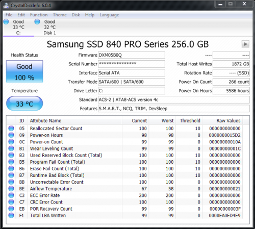

Chosen Ιανουάριος 1, 2014 #15 Κοινοποίηση Ιανουάριος 1, 2014 αυτο με τα games ομως :S υσχιει πως σου σκιζουν τον δισκο ? (πχ να κανεις 1 εγκατασταση τον μηνα , να το τερματιζεις , και να το σβηνεις) Μπαρούφες, 1 εγκατάσταση παιχνιδιού είναι 1 εγγραφή σε κάθε κελί. Πιο πολλές εγγραφές κάνει ο υπολογιστής και μόνο που θα ανοίξει. Έχω έναν Samsung 840 Pro 256Gb ακριβώς έναν χρόνο. Οι (πολύ) συντηρητικές προδιαγραφές για την αντοχή των εγγραφών του, λένε για 40Gb την ημέρα. Samsung 256GB 2.5-inch SSD 840 Pro SATA III (Desktop & Laptop) - Samsung IE - TECH SPECS Warranty 5 years limited (client PC use only, 1 year data retention)* 5 years limited warranty assumes a workload of 40GB/day (host writes, 3-month data retention) for enterprise applications. Workloads in excess of 40GB/day are not covered under warranty Τον δικό μου τον αγόρασα πέρσυ τα Χριστούγεννα στην Αμερική και μόλις επιστρέψαμε από τις διακοπές, τον έβαλα κατευθείαν επάνω, ως μοναδικό αποθηκευτικό χώρο στο pc μου (πρώτη εβδομάδα Ιανουαρίου 2013). Σ'αυτό τον χρόνο, έχω τα εξής στατιστικά: - 266 bootαρίσματα - 5586 ώρες λειτουργίας (233 ημέρες) - 1872Gb εγγραφές (~1.9Tb) Δε μπορώ να πω ότι κάνω εγκατάσταση παιχνιδιών κάθε μέρα, αλλά όπως και να'χει, είναι ο μοναδικός σκληρός του συστήματός μου, όλα εκεί πηγαίνουν (κατεβάσματα, εγκαταστάσεις, Internet browsing, κασαρίσματα, ταπάνταόλα). Δεν έχω απενεργοποιήσει ΤΙΠΟΤΑ, ούτε temp files, ούτε caching, τίποτα, ούτε καν Search Indexing. Ο SSD γράφει συνέχεια. Η χρήση μου όπως βλέπεις με τους παραπάνω αριθμούς, είναι στα 8Gb/μέρα (1872gb/233μέρες). Μπορώ να κάνω τα πάντα επί 5 φορές και να είμαι πάλι εντός των 40Gb/μέρα που δίνει η Samsung στον 840 Pro. Link to comment Share on other sites More sharing options...

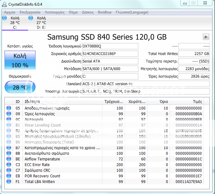

ΝTG Ιανουάριος 1, 2014 #17 Κοινοποίηση Ιανουάριος 1, 2014 Συμφωνω με τον chosen ως προς τη συμπεριφορα που θα πρεπει να εχουμε στον δισκο (ασχετα αν πραττω αλλιως ;p)..αλλα μια μικρη παρατηρησουλα αν επιτρεπεται.. Τα host write ειναι αυτα που "στελνει" το λειτουργικο..προς εγγραφη. Το ποσες εγγραφες εχει κανει ο δισκος φαινεται απο το lba written (περι τα 3,9ΤΒ στον δισκο του) Οχι οτι αυτο αλλαζει κατι ως προς τα λεγομενα... Και για να βοηθησω λιγακι αυτους που ειναι στην αντιπερα οχθη και ειναι ενα βημα πριν το βαλουν στο ραφι.. mklink σε ramdisk. Ετσι δεν εχεις το παραμικρο προβλημα με προγραμματα (λεγε με adobe bridge) που θελουν ντε και καλα το temp στο c. Προυποθετει να εχεις μνημη για σφαξιμο βεβαια.. Ουτε rapid on δεν σε ενδιαφερει μετα..: p Link to comment Share on other sites More sharing options...

Chosen Ιανουάριος 1, 2014 #20 Κοινοποίηση Ιανουάριος 1, 2014 [MENTION=24247]venex58[/MENTION] Δεν διαφωνώ στο ότι οι SSD έχουν πεπερασμένο αριθμό εγγραφών, απλά λέω ότι με ρεαλιστική χρήση ή και ακόμα και λίγο πιο ζόρικη, δεν έχει νόημα να κάνεις καμία από αυτές τις ταρζανιές.Με την χρήση που κάνω στον 840 μου, χωρίς να έχω μεταφέρει κανέναν φάκελο, χωρίς να έχω απενεργοποιήσει κανένα τύπο caching και χωρίς RAMdrives κλπ, έχω γράψει (λέει ο NTG) 3.9Tb μέσα σε έναν χρόνο.Η Samsung λέει ότι είσαι εντός της 5ετούς εγγύησης με εώς και 40Gb/μέρα. 5 χρόνια * 365 μέρες * 40Gb = 73Tb. Ο κατασκευαστής φυσικά δεν πρόκειται να βάλει το απόλυτο όριο της flash που χρησιμοποιεί ως όριο για την εγγύηση, οπότε αυτά τα 73Tb εγγραφών μέσα σε 5 χρόνια μπορώ να σου πω ότι είναι περί τα 100Tb εγγραφών πριν γίνουν read-only τα κελιά.Αλλά πες ότι ο SSD θα γίνει read only στα 73Tb ακριβώς. Με τα 3.9Tb που γράφω τον χρόνο, χωρίς να έχω κάνει καμία από αυτές τις ταρζανιές, ξέρεις πότε θα τα φτάσω; Σε 73Tb/3.9Tb= 18.71 χρόνια.Οπότε να κάνω όλες αυτές τις ιστορίες για να κάνω τι; Τα 18.71 χρόνια ζωής του SSD να τα κάνω 20.71;Τι SSD/υπολογιστή θα έχω σε 18.71 χρόνια που θα με νοιάζουν τα 256Gb του 840 Pro; Δεν θα εμβαθύνω στο ότι σε 18.71 χρόνια θα έχουμε κβαντικούς υπολογιστές με αποθήκευση σε οργανική ύλη/κύτταρα κλπ, θα σου πω απλά το εξής: τι δίσκο είχες στον υπολογιστή σου πριν από 18 χρόνια; WD 640Mb; Αν τον είχες σήμερα, τι αξία θα είχε (σαν δίσκος, όχι συλλεκτική); Θα έκανες ποτέ ένα κατεβατό από φακιρικά μετά από κάθε φορμάτ, με το σκεπτικό ότι αντί να σου βγάλει 18 χρόνια, θα σου βγάλει 20; Αξίζει;Και γω όταν ξεκίνησα το 2008 με τους SSD, είμουν ιδιαίτερα σχολαστικός, μέχρι και το pagefile ξεφορτωνόμουν. Γιατί έδινα 450 ευρώ για 32Gb. Τώρα; Δίνω ένα 100άρι για έναν 250άρι Evo, κάνω κλωνοποίηση με το Acronis κι έφυγε όπως είναι για το pc της συζύγου. Σε 3 χρόνια που θα λήξει η εγγύησή του και θα της κάνω κι αναβάθμιση το PC, θα παίρνω 1Tb SSD με 180 ευρώ, σιγά μην σκάσω για το αν θα ζήσει μέχρι το 2032 ή μέχρι το 2034 ο 256άρης του 2013... Link to comment Share on other sites More sharing options...
