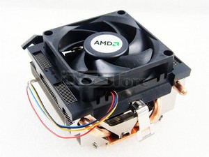

Drtzekos Δημοσιεύτηκε Δεκέμβριος 30, 2013 #1 Δημοσιεύτηκε Δεκέμβριος 30, 2013 Καλησπέρα, η απορία μου είναι αν αξίζει η αλλαγή της stock ψήκτρας σε ένα επεξεργαστή (ο οποίος δεν έκανε και μάλλον δεν θα κάνει ποτέ overclock) καθαρά και μόνο για λόγους θορύβου.Μιλάμε για έναν AMD FX6100 μέσα σε ένα Sharkoon T5 και δεν υπάρχει πρόβλημα θερμοκρασίαςΣτο κουτί υπάρχουνε επίσης 2 fans τα οποία δεν κάνουν ιδιαίτερο θόρυβο (ή τέλος πάντων καλύπτονται από το CPU fan), ένα OCZ ModXStream Pro 600W και μία Sapphire 7790. Όλα τα παραπάνω φαίνονται αθόρυβα μπροστά στο fan του CPU το οποίο δουλεύει σταθερά στις ~3500rpm με την CPU στους ~40c σε χαλαρή χρήση (όχι idle, αλλά σχεδόν).Κάθε απόπειρα να κατεβάσω τις rpm ανεβάζει την θερμοκρασία κατακόρυφα και το fan αρχίζει πάλι να δίνει πιέσεις.Έχω διαβάσει διάφορα reviews από ψήκτρες στον Λάμπη και πάντα αναφέρετε ο θόρυβος στο 0,5μ κτλ. αλλά δεν έχω βρει ακόμα στα πόσα db δουλεύει η stock ψήκτρα για να έχω μια ιδέα.Αξίζει η αλλαγή? Αν ναι με ποια? Έχω δει ήδη τις παρακάτω: NH-U12S / (και U14S που την θεωρώ υπερβολή) NH-C14 (δεν μου αρέσει εμφανισιακά) Matterhorn Pure NH-L12 (δεν μου αρέσει εμφανισιακά)Τέλος, μου φαίνεται ότι όλες είναι σχεδιασμένες για μεγαλύτερα φορτία από τα 95w του FX6100 και θα ήθελα κάποια πρόταση σε κάτι ίσως πιο οικονομικό (αφού οι παραπάνω αγγίζουν το 50% της τιμής του επεξεργαστή).

billpeppas Δεκέμβριος 31, 2013 #9 Δεκέμβριος 31, 2013 Είναι ολίγον τι τραγικό το μαμά cooler της AMD, βάλε και τον υπέροχα υψίσυχνο Delta ανεμιστήρα που έχουνε πάνω και έδεσε το γλυκό.Καλά έκανες και βάζεις aftermarket να βρείς την υγειά σου.
adpanos Ιανουάριος 1, 2014 #10 Ιανουάριος 1, 2014 Είναι ολίγον τι τραγικό το μαμά cooler της AMD, βάλε και τον υπέροχα υψίσυχνο Delta ανεμιστήρα που έχουνε πάνω και έδεσε το γλυκό.Καλά έκανες και βάζεις aftermarket να βρείς την υγειά σου. To cooler της AMD είναι μια χαρά. Αρκετά καλό για μαμά ! Μιλάω για αυτό που έχουν οι 125watt TDP. Το μόνο θέμα που έχει είναι πως από τους PHENOM II και μετά άλλαξαν το ανεμιστήρι με άλλο το οποίο είναι πολύ θωρηβώδες και αφαίρεσαν λίγο υλικό από την ψύκτρα. Εχω δοκιμάσει με άλλο ανεμιστήρα , μια ψιλοπατέντα και μπορώ να πω πως απέδιδε τα ίδια αλλά με πολύ πιο χαμηλό θόρυβο. Πάντως κάτι πρέπει να παίρνουν εκεί στην AMD ... αντί να το καλυτερέψουν το χειροτέρεψαν . Παλαιό cooler νέο cooler . Το παλαιό κάνει πιο μπάσο θόρυβο. Το μόνο καλό του νέου cooler είναι πως οι αποστάσεις στων φινς είναι μεγαλύτερες με αποτέλεσμα να μην πιάνει τόσο εύκολα βρώμα....
billpeppas Ιανουάριος 1, 2014 #11 Ιανουάριος 1, 2014 των μικρών είναι χειρότερο, και ναι με άλλο fan βελτιώνεται ο θόρυβος αλλά οι temps παραμένουνε σχετικά υψηλές για μικρο-μεσσαία κουτιά που συνήθως παίζουνε σε αυτή την κατηγορία τιμής/χρηστών.Καλή χρονιά να έχουμε
Drtzekos Ιανουάριος 7, 2014 Author #12 Ιανουάριος 7, 2014 των μικρών είναι χειρότερο, και ναι με άλλο fan βελτιώνεται ο θόρυβος αλλά οι temps παραμένουνε σχετικά υψηλές για μικρο-μεσσαία κουτιά που συνήθως παίζουνε σε αυτή την κατηγορία τιμής/χρηστών.Καλή χρονιά να έχουμε Πράγματι, των μικρών είναι χειρότερο (χωρίς heat pipes και με χειρότερο fan) Και κάτι ακόμα.. κοιτούσα λάθος θερμοκρασίες (Core temp αντί για CPU temp).. και τελικά έχω ψιλο-θέμα με τις θερμοκρασίες. 57° είναι αδικαιολόγητοι σε σχεδόν idle, με σχετικά καθαρή ψήκτρα (δεν υπάρχει εμφανής σκόνη, αν και το κουτί μέσα έχει κάτι λίγα.. Σήμερα παρέλαβα την CM Hyper 212 EVO και εντός της εβδομάδας θα γίνει η αντικατάσταση (έχει αρκετή δουλειά και δεν παίζει χρόνος atm). Ενδεικτικά (χωρίς καμία ακρίβεια), έβαλα ένα android noise meter στο κινητό. Το οποίο δείχνει ~30db με κλειστό το pc και >45db όταν είναι σε λειτουργία, σε απόσταση 1,5 μέτρου από το κουτί (πάνω στο πληκτρολόγιο).
Drtzekos Ιανουάριος 8, 2014 Author #13 Ιανουάριος 8, 2014 Η αντικατάσταση έγινε, και το σύστημα είναι στα όρια του αθόρυβου! Οι μετρήσεις θορύβου ήταν (ενδεικτικές, από android εφαρμογή): - 30db χωρίς pc - stock: >45db @ 1,5m / 60db πάνω στο κουτί - custom: ~40db @ 1,5m / <50db πάνω στο κουτί - low speed custom: <40db @ 1,5m / <45db πάνω στο κουτί Σε σχεδόν idle μετά από κάποιες ώρες λειτουργίας (ώστε να ζεσταθεί) η διαφορά ήταν μεγαλύτερη από 15° (από >55° με την στοκ σε <40°) Αυτό μου επέτρεψε να χαμηλώσω τις στροφές των fan: - 2 fan του case από ~1000rpm --> 800rpm και - Cpu από ~1400rpm --> ~750rpm μειώνοντας και άλλο τον θόρυβο (low speed custom), αλλά αυξάνοντας λίγο τις θερμοκρασίες. Τώρα σε σχεδόν idle (5-10 browser tabs / 2-3 pdf / 2-3ppt + music streaming) που είναι η συνήθης λειτουργία του η θερμοκρασία φτάνει max 47-48°. Μετά τους 50 ανεβαίνουν αυτόματα οι rpm των fans (με target temps από το bios). Τέλος, σε stability test (και της gpu για να ζεσταθεί καλά το κουτί ) : - με την στοκ σε 8 λεπτά έφτασε στους 83° (και σχεδόν σταθεροποιήθηκε) - και με την custom έφτασε στους 56° (και σχεδόν σταθεροποιήθηκε) Άρα με ~30€, μακράν λιγότερος θόρυβος και χαμηλότερες θερμοκρασίες
