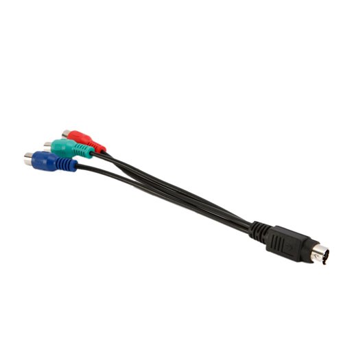

Αν είχες καμιά παλιά κάρτα γραφικών με TV out θα μπορούσες να στείλεις σήμα composite/svideo ή component(RGB) στο scart. Μια ιδέα π.χ. που θα σκεφτόμουν θα ήταν να έβρισκα καμιά 9X00GT που είχε TV out και θα πειραματιζόμουν με αυτήν. Θα έβρισκα ένα καλώδιο component και θα έστελνα εικόνα στην CRT TV μέσω αυτού ή έστω θα βολευόμουν με το SVideo ή το composite. Υποδοχές για επιπλέον κάρτες γραφικών έχει η μητρική σου, μια 9400GT δεν θέλει διαφορετικούς οδηγούς από την 770, θα σου κόστιζε 10-15€, νομίζω θα ήταν μια καλή λύση. Με component πάντως από μια HD4870 είχα στείλει μέχρι και 1080p με παραπάνω από καλή ποιότητα σε μια LCD. Στις CRT οτιδήποτε πάνω από 1024Χ768 είναι μάλλον υπερβολή, εκτός και αν μιλάμε για καμιά κορυφαία CRT που μπορεί να δείξει και καλύτερες αναλύσεις χωρίς να σου βγάλει τα μάτια.
