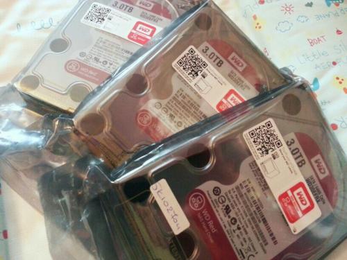

it.expert Ιανουάριος 14, 2014 Author #56 Ιανουάριος 14, 2014 Εχθές παρέλαβα και τους δίσκους οπότε αργότερα σήμερα πιστέυω θα τους κουμπώσω ώστε να φτιάξω και το storage. Μέχρι στιγμής έχω ασχοληθεί αρκετα και αργότερα θα μοιραστώ μαζί σσας την όλη εμπειρία μου. Sent from my Note II

it.expert Ιανουάριος 14, 2014 Author #58 Ιανουάριος 14, 2014 Η Τελική σύνθεση σε επίπεδο hardware είναι: HP ProLiant MicroServer G7 - N54L - 196€ Kingston Data Traveler Micro USB 16GB -11€ Kingston DD3 1333MHz 8GB X 2 - 155€ Sapphire 6450 1GB DDR3 - 42€ WD Red NASware 3TB X 3 - 378€ Σύνολο 782€ Πραγματικό κόστος για εμένα 604€ μιας και το ΦΠΑ το παίρνω πίσω. Όλα τα πράγματα πλην της VGA που αγοράστηκε από το Πλαίσιο, αγοράστηκαν από την MG Manager που πάντα έχω άψογες συναλλαγές. Η VGA είχε φυισκά Low profile bracket και αφού αλλάχτηκε τοποθετήθηκε χωρίς κανένα πρόβλημα. Εσωτερικά του Server Κούμπωσε το Data Traveler, περισσότερα για το οποίο παρακάτω Και φυσικά οι 3 RED + o Barracuda 250GB που υπήρχε ήδη στον Server με την αγορά του. Ο Microserver ήρθε με ένα stick των 2GB το οποίο αντικαταστάθηκε από τις Kingston (Non ECC) χωρίς κανένα απολύτως θέμα. Περισσότερα για το Software στήσιμο παρακάτω.
