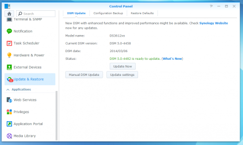

FANISTELROOY Μάϊος 19, 2014 #408 Μάϊος 19, 2014 To update το κανουμε κανονικα ή θα χαλασει κατι και θα βγει αχρηστο;
shodan Μάϊος 19, 2014 #409 Μάϊος 19, 2014 Αν προσπαθήσεις τώρα να κάνεις update απλά δεν θα στο κάνει, θα βγάλει σφάλμα.Κυκλοφορεί βέβαια ένας νεος loader με το όνομα nanoboot αλλά προσωπικά δεν τον έχω δοκιμάσει ώστε να εκφέρω άποψη.
