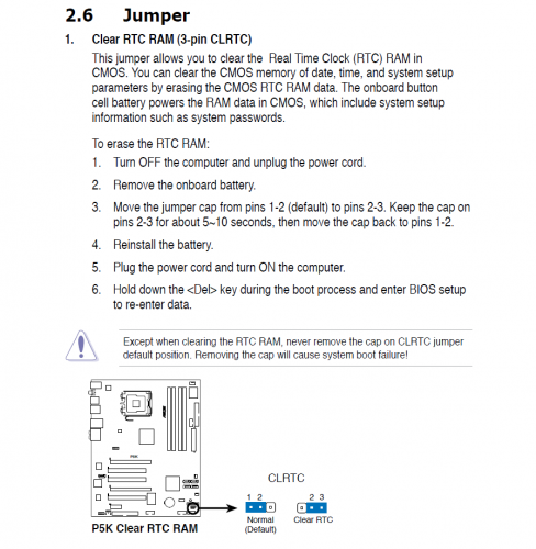

vasi Δεκέμβριος 22, 2013 #4 Δεκέμβριος 22, 2013 τι εννοεις με το jumber?τα εχω αποσυνδεσει ηδη ολα.Sent from my GT-I9505 using Tapatalkδιαβασε http://www.manualslib.com/manual/10163/Asus-P5k-Vm.html?page=38
PetranEVO Δεκέμβριος 22, 2013 Author #5 Δεκέμβριος 22, 2013 διαβασε http://www.manualslib.com/manual/10163/Asus-P5k-Vm.html?page=38το κανα. Τιποτα τα ιδια δεν λειτουργει!Sent from my GT-I9505 using Tapatalk

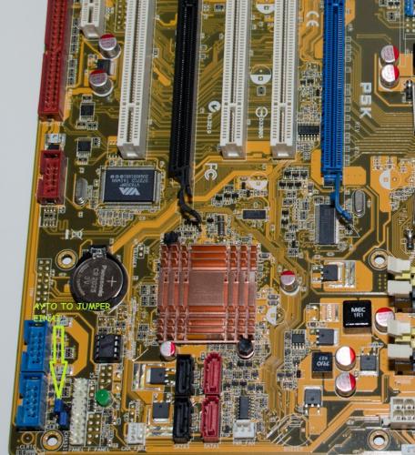

idonthave Δεκέμβριος 22, 2013 #8 Δεκέμβριος 22, 2013 Στην φωτογραφία που σου έχω asus p5k στο βελάκι είναι to jumper, διάβασε την διαδικασία που σου έστειλε ο [MENTION=3658]vasi[/MENTION] , αν το κάνεις σωστά και πατήσεις το power ο υπολογιστής δεν θα ανάψει, μετά ξαναβάζεις το jumper στην αρχική του θέση πατάς το κουμπί και ανάβει το pc. Αν για κάποιο λόγο δεν είσαι σίγουρος μην το κάνεις.
PetranEVO Δεκέμβριος 22, 2013 Author #9 Δεκέμβριος 22, 2013 το εκανα παλι τιποτα και με το jumber και clear cmos εγινε και ζητησε default settings και παλι γιοκ ολες οi USB
