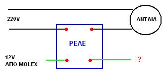

RootX Οκτώβριος 11, 2004 #8 Οκτώβριος 11, 2004 To rele δεν χρειάζεται κάποιο διάγραμμα, έχει 2 επαφές στις οποίες συνδέεις την φάση από το κομμένο πλέον καλώδιο της τροφοδοσίας της αντλίας, και άλλες 2 στις οποίες συνδέεις τα 12V από το molex του τροφοδοτικού.Για το κυκλωματάκι που λες, δεν μπορώ να βοηθήσω.
Spyrious Οκτώβριος 11, 2004 Author #9 Οκτώβριος 11, 2004 ’ρα να παω σε μαγαζί με ηλεκτρονικά και να ζητήσω ρελέ 4άρων επαφών;
RootX Οκτώβριος 11, 2004 #10 Οκτώβριος 11, 2004 Αν αποφασίσεις να το κάνεις μόνος σου, θα πας να ζητήσεις ένα ρελέ το οποίο να ανοιγοκλείνει τα 220V με τα 12 volt του τροφοδοτικού. Να μπορεί δλδ να δουλέψει ως διακόπτης στα 220 χρησιμοποιώντας τα 12V ώς trigger.
RootX Οκτώβριος 11, 2004 #12 Οκτώβριος 11, 2004 Κάπως έτσι, ναι... στην επαφή που έχεις με ερωτηματικό, θα συνδεθεί η γείωση(μάυρο) από το molex.

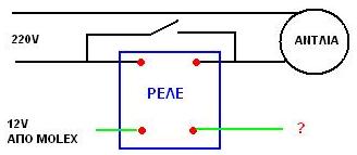

Spyrious Οκτώβριος 11, 2004 Author #13 Οκτώβριος 11, 2004 Αν κάνω και αυτό ώστε να την ανάβω και με κλειστό pc; Θα λειτουργήσει;

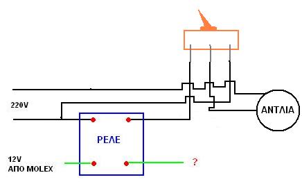

trendy Οκτώβριος 11, 2004 #15 Οκτώβριος 11, 2004 Πιο απλά μπορείς να βάλεις ένα διακόπτη on-off παράλληλα με το ρελέ από τη μερια των 220V.Όταν ο διακόπτης είναι off η αντλία ανάβει μαζί με το pc. Όταν ο διακόπτης είναι on είναι μονίμως αναμένος.
Spyrious Οκτώβριος 11, 2004 Author #16 Οκτώβριος 11, 2004 Τrendy πολύ καλή η ιδέα σου ,κατι τέτοιο εννοείς;
RootX Οκτώβριος 11, 2004 #17 Οκτώβριος 11, 2004 Σωστά, αυτό εννοεί πιστεύω ο trendy.Ουσιαστικά παρακάμπτεις το ρελέ και ανοιγοκλείνεις την αντλία ανεξάρτητα από το αν είναι ανοιχτό ή κλειστό το pc.Να δώσεις μεγάλη προσοχή στην σωστή μόνωση των σημείων όπου θα κόψεις τα 220 καθώς και στις κολλήσεις με το ρελέ, μην ξεχνάς ότι παίζεις με ρεύματα.

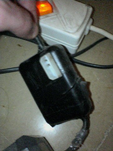

enduracell Οκτώβριος 11, 2004 #19 Οκτώβριος 11, 2004 έχω κάνει κάτι σαν αυτό, που είναι ότι ακριβώς περιγράφεις στο τελευταίο σου σχέδιο...
Spyrious Οκτώβριος 12, 2004 Author #20 Οκτώβριος 12, 2004 Πολύ καλό enduracell, κάπως έτσι σκέφτομαι και εγώ να το βάλω σε ένα box και τον διακόπτη σε μια θέση pci.
