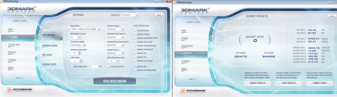

ARMAGEDDON Δημοσιεύτηκε Δεκέμβριος 14, 2013 #1 Κοινοποίηση Δημοσιεύτηκε Δεκέμβριος 14, 2013 GIGABYTE - R9 280X 3GB REV 2. Έχουμε και λέμε καλησπέρα παίδες πριν λίγες μέρες αγόρασα την παραπάνω κάρτα και θα ήθελα να μοιραστώ την πραγματική αλήθεια διότι πολλά ακούγονται και τα λοιπά . Με αποτέλεσμα να έχουμε χαζέψει και να μην ξέρουμε που βρισκόμαστε, με απλά λόγια ο καθένας λέει τα δικά του .... Ας περάσουμε να δούμε το προϊόν με μια γρήγορη ματιά χωρίς πολλά πολλά Σύστημα που χρησιμοποιήθηκε για τις μετρήσεις cpu - i7 920 @ 4Ghz and HT ON Ram - 12GB at 1528 MHz Motherboard - Gigabyte UD7 Και για σκληρούς δίσκους τους μηχανικούς μου .... Ας παραθέσω για αρχή κάτι σημαντικό Επειδή έγινε ένα μικρό πανηγύρι αλλά όλα καλά ξεκλόκαρα τον cpu και έτρεχε με το turboboost στα 2,8 Ghz και είπα να τρέξω ένα run το 3DMarkVantageμε την κάρτα 1100/1500 . Και μετά αφού κλόκαρα πάλι τον cpu στα 4Ghz το καλύτερο score μου με την κάρτα 1100-1500 GPU SCORE είναι και όχι cpu score η απο πάνω εικόνα Οπότε τι βλέπουμε, βλέπουμε ότι υπάρχει ένα bottleneck όπου η διαφορά είναι 6156 πόντους δηλαδή 20,70% παραπάνω με τον CPU να τρέχει στα 4GHz. Τι θέλω να πω με αυτό ότι το σύστημα όπου γίνονται οι δοκιμές ναι μεν είναι στα 4 GHz και 8 Threads αλλά δεν παύει να είναι 4-5 χρονών πίσω ! Με αποτέλεσμα να υπάρχει μια απόκλιση από την πραγματικότητα αλλά και πάλη θα δείτε παρακάτω τα δόντια της 280x-7970 Επίσης όλα τα Bench Marks τα έτρεξα με τις προυποθέσεις που κάνουμε συγκρίσεις εδώ μέσα Ωραία ας ξεκινήσουμε το συγκριτικό μεταξύ της 5870 και r280xstock ρολόγια πάντα! Οι διαφορά τους είναι 16009 πόντοι που αντιστοιχεί σε +80,53% επιπλέον ιπποδύναμη η 280x από την 5870 . Η διαφορά τώρα επί της % : Ιce Storm +15,9% , Cloud Gate +26,35% and Fire Strike +127,53 % Τρέχτηκε και στις δύο κάρτες στο extreme mode μιας μόνο απο εκεί είχα κρατήσει μετρήσεις από την 5870. Η διαφορά τώρα επί της % : Score +150,75% , ΜΑΧ +105,75%, Avarage +150,27%, Min +172,97% , κατα μέσο όρο η 280χ στο Heaven Bench είναι 2.5 φορές ποιο γρήγορη από την 5870. Και για να μην απογοητεύσω κανέναν φίλο μας το Heaven σε Full HD Τρέχτηκε και στις δύο κάρτες όπως το τρέχουμε στην κατηγορία για benchmarks FullHD κλπ Η διαφορά τώρα επί της % : Score +87,36% , Max +96,38% , Fps +87,60% , Min +155,55% Επίσης να πω ότι είναι προγραμματισμένη να κρατιέται στους 61 βαθμούς όπου το φανάκι έφτασε έως 56% για να ακουστεί στο κουτί μου πρέπει να περάσει το 60-65%+ το δωμάτιο μπορώ να πώ ότι είναι γύρω στους 20 βαθμούς +- 3 βαθμούς , τώρα με o/c δεν πρόλαβα να ασχοληθώ άλλη δόση , το καλοκαίρι με 32 βαθμούς θέλω να μάθω τι θα κάνει έχει όρια λογικά όπως όλες οι κάρτες να δουλεύει στους 80 βαθμούς για αυτό ίσως χρειαστεί να κάνετε με κάποιο προγραμματάκι την ρύθμιση το καλοκαίρι ώστε να μην ξεπερνάει το 65% το fan της. Εδώ τελειώνει και το review δυστυχώς games δεν προλαβαίνω να τρέξω και πιστεύω ότι τα παραπάνω bench καλύπτουν τα in real life games . Στο δια ταύτα η κάρτα είναι καλή αρκεί να ξέρεις τι θέλεις να πάρεις από αυτήν ώστε να παίζεις τα παιχνίδια που θέλεις στην ανάλυση που θέλεις + Αρκετά οικονομική υλοποίηση για high end + Μεγάλο + τα 3 χρόνια που δίνει εγγύηση Link to comment Share on other sites More sharing options...

stefanakos8 Δεκέμβριος 14, 2013 #3 Κοινοποίηση Δεκέμβριος 14, 2013 [MENTION=14318]ARMAGEDDON[/MENTION]Ευχαριστουμε για το συκριτικο.Μια ερωτηση στο 3DMark Vantage 2008 σε ποιο score αναφερεσαι? Στο 3DMARK Score, στο cpu score η στο gpu score?Εαν αναφερεσαι στο 3DMARK Score, να ξερεις πως η ανοδος του δεν οφειλεται τοσο απο την υπαρξη bottleneck στην καρτα σου εξαιτιας του cpu, αλλα στο γεγονος οτι ανεβηκε το σκορ του cpu (λογικο ειναι να εχει μεγαλη διαφορα απο τα 2,8 στα 4ghz) και αυτο αυξησε τον μεσο ορο του score. Link to comment Share on other sites More sharing options...
ARMAGEDDON Δεκέμβριος 14, 2013 Author #4 Κοινοποίηση Δεκέμβριος 14, 2013 Yπερβαλλεις λιγο ...απλα 2 φορες ειναι.(για το score ειναι ~2.5 φορες) εδιτ Η αλλιως 1.5 φορα παραπανω πιο γρηγορη fixed απο κεκτημένη ταχύτητα επίσης μια μίνι ενημέρωση για την 5870 που είχα στο σύστημα , η 5870 έχει τοποθετηθεί στο κουτάκι της 280χ μπας και ντοπαριστεί λίγο και περιμένει υπομονετικά να πάει στο επόμενο συστημα που θα την φιλοξενήσει όπου θα αποτελείται από έναν 8320 μια ud3 και 8gb ram @ARMAGEDDONΕυχαριστουμε για το συκριτικο. Μια ερωτηση στο 3DMark Vantage 2008 σε ποιο score αναφερεσαι? Στο 3DMARK Score, στο cpu score η στο gpu score? Εαν αναφερεσαι στο 3DMARK Score, να ξερεις πως η ανοδος του δεν οφειλεται τοσο απο την υπαρξη bottleneck στην καρτα σου εξαιτιας του cpu, αλλα στο γεγονος οτι ανεβηκε το σκορ του cpu (λογικο ειναι να εχει μεγαλη διαφορα απο τα 2,8 στα 4ghz) και αυτο αυξησε τον μεσο ορο του score. της κάρτας καθάράς Link to comment Share on other sites More sharing options...

Aris137 Δεκέμβριος 15, 2013 #13 Κοινοποίηση Δεκέμβριος 15, 2013 vantage options vantage gpu score στις παραπάνω ρυθμίσεις, και cpu score στις αρχικές ρυθμίσεις πριν τις κάνω extreme Link to comment Share on other sites More sharing options...
