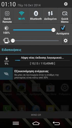

A-L-I-V-E Οκτώβριος 16, 2014 #527 Οκτώβριος 16, 2014 UltraB έγραψε: Γνωρίζει κανείς τι παίζει; 4.4.4;Αναβάθμιση software (4.4.2 πάλι) στην έκδοση v20g λογικά...
minast Οκτώβριος 16, 2014 #528 Οκτώβριος 16, 2014 A-L-I-V-E έγραψε: Αναβάθμιση software (4.4.2 πάλι) στην έκδοση v20g λογικά...Αυτό είναι. Έχει αρχίσει ένα μεγάλο κύμα ενημερώσεων σε 20g...
