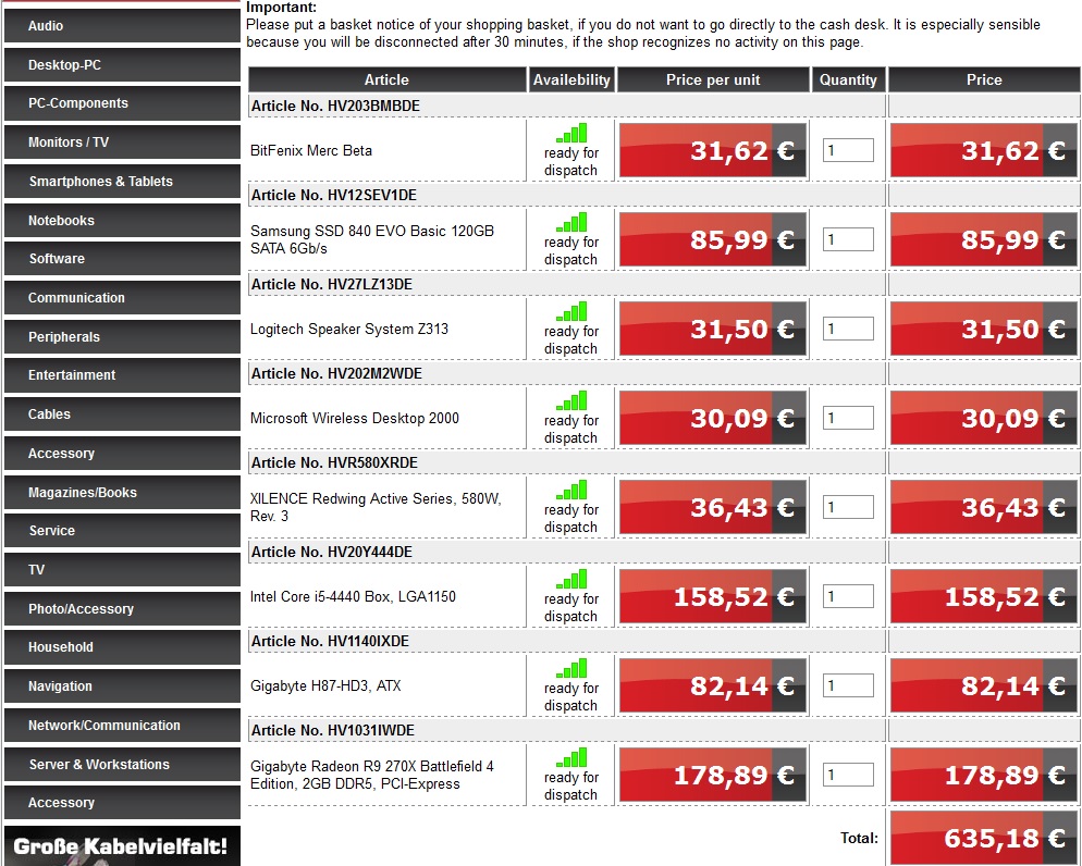

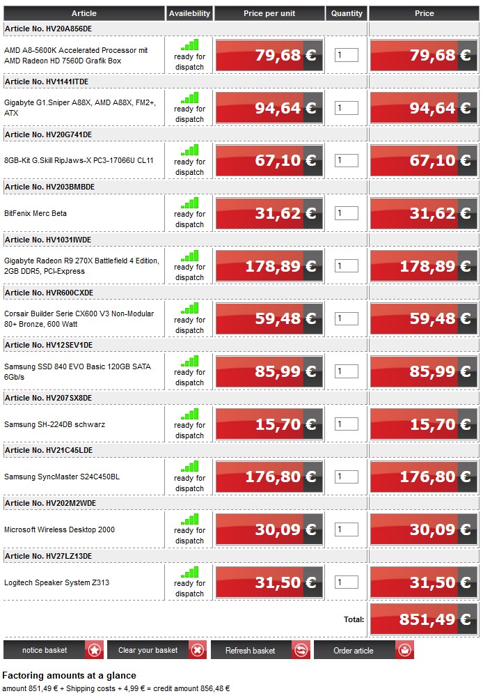

yanni Δεκέμβριος 13, 2013 #41 Δεκέμβριος 13, 2013 PetranEVO έγραψε: Κοίταξε...Έχεις δίκιο το κοίταξα έτσι μήπως το έχω συνδεδεμένα μόνιμα στην τηλεόραση μέχρι να πάρω οθόνη ,αλλά ακόμα το ψάχνω.Προς στιγμή σαν σύνολο όμως καλό δεν είναι; :smoke:Ναι μια χαρά φαίνεται. PetranEVO έγραψε: ορίστε με τις αλλαγές που είπατε,και την οθόνη μέσα μια 23-24" μου είναι μια χαρά έτσι και αλλίως θα μπεί στον τοίχο η οθόνη γιατι το κενό κάτω απο την τηλεόραση είναι 38 εκ. οπότε ή οθόνη θα χωρέσει μόνο με βάση .. τι λέτε;Έχεις ξεχάσει cpu/apu?
PetranEVO Δεκέμβριος 13, 2013 Author #42 Δεκέμβριος 13, 2013 Όντως, το είχα ξεχάσει. Οπότε ξαναβάζω το Α8 και τέλος.Σε αυτά τα λεφτά τα ίδια με τέτοια οθόνη κτλ. σε i5 δεν πας ε; :toomuchne
PetranEVO Δεκέμβριος 13, 2013 Author #43 Δεκέμβριος 13, 2013 και ιδού η σύνθεση μετά απο όσα είπατε με i5 ... 635,18 (σύνολο κουτιού) + 61,83 € (μνήμες που ξέχασα) + 150€ Monitor = 847.01€ Οθόνη : 24" (60,96cm) Samsung SyncMaster S24B300B schwarz 1920x1080 Μνήμες : 8GB G.Skill PC3-12800U CL11-11-11-28 Κάτι μου λέει οτι θα προτιμήσω το AMD. Η διαφορά είναι μεγάλη.

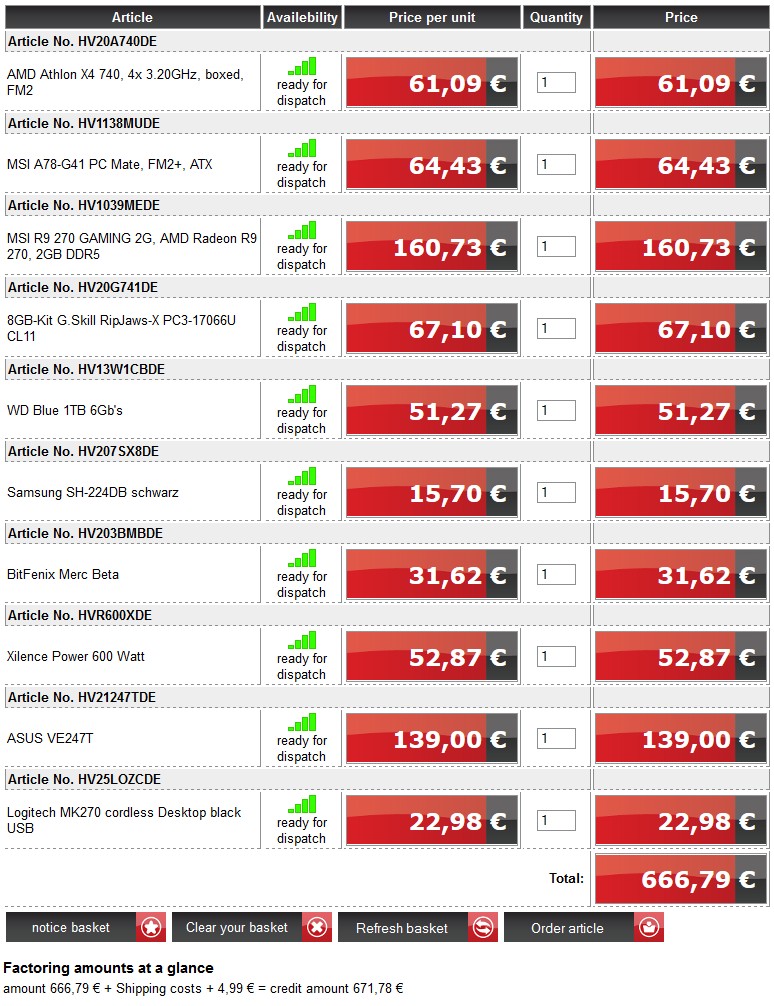

yanni Δεκέμβριος 13, 2013 #46 Δεκέμβριος 13, 2013 Δυστυχώς δεν έχει μητρικές FM2+ αυτό το κατάστημα. Όλες χωρίς διαθεσιμότητα. Εξαίρεση η Sniper Που βγήκε ποιο νωρίς. Λοιπόν μία σύνθεση με απ όλα και ακόμα παραπάνω(π.χ. DVDRW), με προϊόντα άμεσα διαθέσιμα επηρεασμένη από τις δικές σου επιλογές. Πάει μακριά η βαλίτσα. Οπότε για να δώσουμε και μια σύνθεση με στόχο να βρεθούμε όσο ποιο κοντά στα 650€ Reveal hidden contents

yanni Δεκέμβριος 14, 2013 #51 Δεκέμβριος 14, 2013 PetranEVO έγραψε: Ωραία σε ευχαριστώ.Οι καινούργιοι επεξεργαστές FM2+ θα μπορούν να ταιριάξουν σε μια μητρική σαν την δική μου ε; Όσες μητρικές είναι FM2+ και όχι απλά FM2 θα μπορούν να πάρουν όλους τους νέους επεξεργαστές που θα παρουσιάσει η AMD σε έναν μήνα. Παράθεση 2η ερώτηση : είναι προτιμότερο να πάρω κάποιον μικρό τώρα να κάνω την δουλειά μου να τον πουλήσω και να πάρω κάτι καλύτερο μετά; Και αυτό γίνεται. Αλλά η διαφορά τιμής ενός μικρού dual core με τον 740 για παράδειγμα είναι της τάξης των 30€. Προσωπικά δεν βλέπω τον λόγο να ρίξεις 30-50% τις επιδόσεις του συστήματός σου για 30€. Το κακό με την AMD είναι ότι το ταβάνι των επιδόσεων είναι σχετικά χαμηλό. Παίρνεις έναν Intel των 200€ και αυτομάτως είσαι καλύτερος από οτιδήποτε έχει να προσφέρει η AMD. Το καλό με την AMD είναι ότι σου δίνει πολλά για λίγα. Quad core στα 60€, 6 core(AM3+) στα 95€, από κάθε άποψη καλύτερες και φτηνότερες επιλογές από τους αντίστοιχου κόστους επεξεργαστές της Intel. Κάτω από τα 100€ ευρώ η AMD είναι ο κυρίαρχος. Παράθεση 3η το apu παιζει ρολο σε σχεση με αυτα που λεγατε περί FX; Τι λέγαμε για τους FX? Βασικά οι FX παίζουν σε διαφορετικό socket. Αυτή τη στιγμή όπως έχουν τα πράγματα οι FX είναι ποιο πάνω από τους APU. Ένας 6300 έχει 2 επιπλέον πυρήνες και επιπλέον cache σε σχέση με τον κορυφαίο APU όσον αφορά το επεξεργαστικό κομμάτι, ένας 8320 έχει 4 επιπλέον πυρήνες. Αλλά η AMD δεν φαίνεται να έχει στα άμεσα σχέδιά της την ανανέωση των FX, σε αντίθεση με τα APU. Μπορεί λοιπόν σε 6 μήνες να δούμε 6 ή 8 core FM2+ μοντέλο που να είναι καλύτερο από όλους τους σημερινούς FX, μπορεί όμως και όχι. Παράθεση και 4η και τελευταια αν βαλω ειτε 270Χ ειτε 280Χ καλες δεν ειναι; για αυτα που θελω; Εξαρτάται από πολλά πράγματα. Η 270Χ πάντως θα ικανοποιούσε τους περισσότερους, η 280Χ σχεδόν όλους. Από εκεί και πάνω υπάρχουν επιλογές που αν και σε μένα δείχνουν π.χ. υπερβολικές για σήμερα, για άλλους με τα βίας τους καλύπτουν. Αν τώρα βάλουμε στην εξίσωση τον περιορισμό του budget σου, η 270 είναι κατά την γνώμη μου το ταβάνι σου. Μπορείς αυξάνοντας το budget σου στο χιλιάρικο να πας σε Intel i3/i5 και 760/770 ή 280Χ φτιάχνοντας ένα πολύ ισχυρότερο σύστημα. Κάπου εκεί εγώ μουρμουρίζω το "Είναι ολίγον σπαστικό να ψάχνεις hardware για άλλον" gdp77 έγραψε: Πάρε τον πιο φτηνό i3 + b85 mobo + 8 gb +gtx 760+ 21.5 monitor + 500 gb hdd. Είναι εφικτή η σύνθεση στα 650€ και πολύ ανώτερη από τις παραπάνω προτάσεις. Για φτιάξε το να δούμε τι i3 σύστημα και με 760 παίρνεις με 650€. :big_boss:
