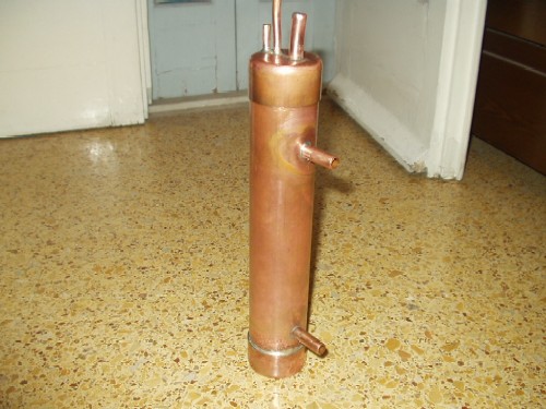

και βεβαια ΔΕΝ ειναι δικια μου ιδεα αλλα πρεπει να δουλευει.....ας το δοκιμασουμε :)

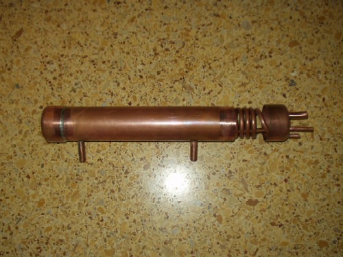

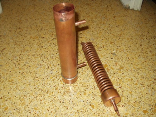

περιμενω ακομα το κοντεσερακι απο τον unseen και το βαζω πανω να το δουμε....
  • Replies 48
αα....ωραιο πραμα ρε.... μακαρι να δουλεψει καλα!! Σαν oil separator μοιαζει...
Υγ. το εχω στειλει....
Αρχική απάντηση από unseen
sorry for the off topic ,but το oil seperator.....πως ακριβως λειτουργει???εχω δει κατι σχεδια απο το extreme αλλα δεν εχω κατανοησει τον τροπο τον οποιο λειτουργει...μηπως μπορει καποιος να με διαφωτησει????
:o :o

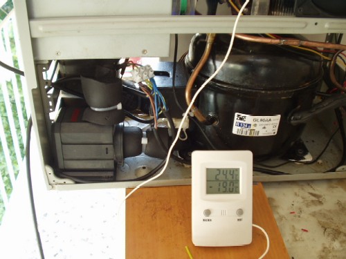

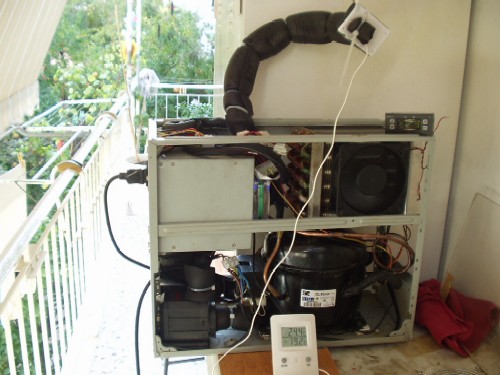

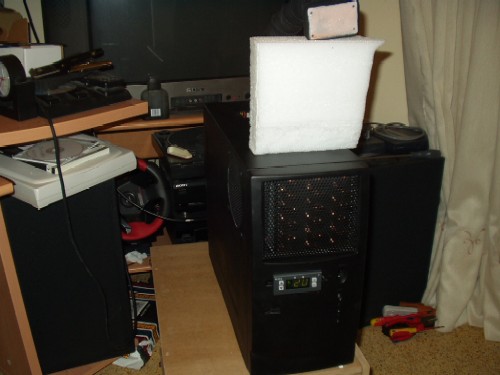

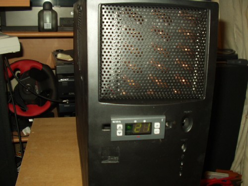

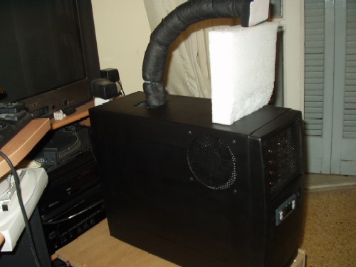

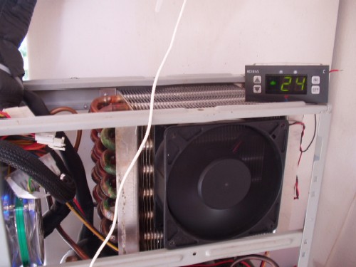

το συστημα μονταρισμενο και ετοιμο:D να μπει πανω στον mobile.
ενα βαψιμο θελει το καπακι του κουτιου και η προσοψη.
nice temps ,well done!!!!!!!!!!!!!!!!!
κι απο εμφανιση πολυ κυριλλε,μεσα σε κουτι απο pc ε?
Για βαλ το πανω να δουμε τι ψαρια πιανει.....
ααα.... εσυ εκανες καλη δουλεια!! Κοιτα κατι ταλενταρες που εχουμε και μενουν κρυφες!!!
Μπραβο!!!
Whitewolf οι θερμοκρασιες αυτες ειναι χωρις load ετσι?
Καλη δουλεια. Ωραιος
thanx guys....
john και βεβαια ειναι χωρις φορτιο,φαινεται κιολας :) ...σημερα ειδα και -30 θερμ. υγρου με λιγο tuning.
στοχος του project ηταν να γινει οσο πιο compact chiller γινεται με καπως αξιοπρεπεις επιδοσεις.
