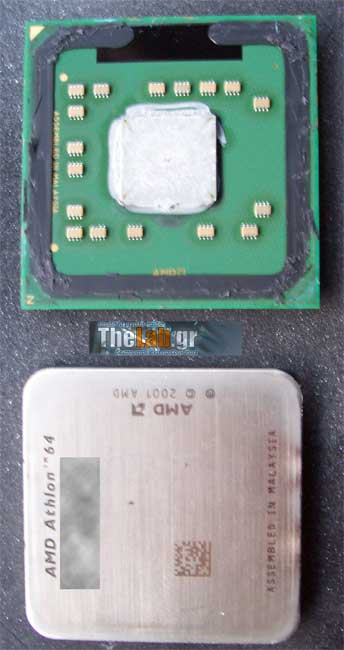

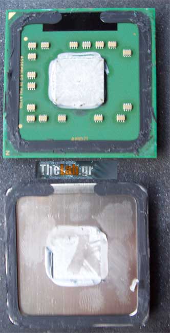

Vagouridis Δημοσιεύτηκε Οκτώβριος 10, 2004 #1 Δημοσιεύτηκε Οκτώβριος 10, 2004 Το αποτελεσμα μια συλλογικης προσπαθειας για την κατακτηση της γνωσης και της εμπειριας.....Αργα το βραδυ , ξημερωνοντας Σαββατο προσπαθουσαμε να σταθεροποιησουμε τον επεξεργαστη ( εναν Α64 )στα 4.0Ghz:p :p .Σε καποια φαση καταλαβαινουμε οτι μαλλον μας κοβει το buffer του HS , οποτε και αποφασιζουμε να το βγαλουμε .Το δυσκολο εργο το αναλαβε ο RootX .Μετα απο λιγα λεπτα το καπακι βγηκε , αλλα και παλι ο επεξεργαστης ουτε στα default δεν ετρεχε οποτε και αποφασιζεται να ξαναμπει πισω στο κουτι και να παει στην ευχη του θεου ( φροντισε και καποιος να του κοψει τα γορκολακια για σιγουρια....)Επομενο βημα σημερα Κυριακη απογευμα εχοντας πια την τεχνογωσια να ξεκαπακωθει ενας αλλος Α64 και να δουμε τι γινετε ......Πεφτει η θερμοκρασια του ? κερδιζει κανα fsb ? παταει καλα το μπλοκ πανω ?και ολα τα συναφη.Οπερ και εγενετο με την χρηση ενος πολυ λεπτου ξυραφιου και υπομονης....Το στεππινκ του ειναι κρυμμενο για ευνοητους λογους.....
Vagouridis Οκτώβριος 10, 2004 Author #3 Οκτώβριος 10, 2004 Παρατηρησεις πανω στο ολο εγχειρημα.Η εισαγωγη του ξυραφιου πρεπει να γινεται με αργα και σταθερα βηματα και παντοτε χωρις να βαζουμε πολυ μεσα την λεπιδα του .Ο κινδυνος να "αρπαξουμε" καποιο απο τα smd ειναι πολυ μεγαλος .Καλο ειναι στις ακρες του να βαλουμε κατι σαν pads οπως ειναι στους ΧΡ.Αποτελεσματα τωρα , η θερμοκρασια δειχνει να επεσε κανα 2 βαθμους σιγουρα 1 αλλα τα αποτελεσματα ειναι μεσα και στα στατιστικα λαθη.Το fsb επισης ενδεχετε να πηρε 1 πανω ενδεχετε διοτι ακομα ελεγχω την σταθεροτητα και ολα δειχνουν να πανε καλα.Το καλο ομως ειναι οτι εκει που δεν ακουγε στην ταση ο επεξεργαστης , εστω πια και με μικρα βηματα , δειχνει να ακουει και ανεβαινει.Οσο για τον φοβο μου οτι το μπλοκ δεν θα κατσει καλα ολα πηγαν μια χαρα , και το μπλοκ του 11 καθησε πολυ γλυκα πανω.Για αλλη μια φορα τα συγχαρητηρια μου στα παιδια που μαζευτηκαμε για το ολο σκηνικο και δωρο εναν επιδεσμο στον RootX διοτι τραυματιστηκε πολυ σοβαρα κατι την ωρα χρησης του κοπιδιου :D :D . Και επειδη μια φωτο ειναι οσο χιλες λεξεις ....... P.S. Αφεντικο η υποσχεση μου ισχυει και θα πραγματοποιηθει τωρα που "μαθαμε" :innocent: :innocent:

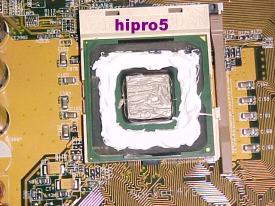

hipro5 Οκτώβριος 11, 2004 #20 Οκτώβριος 11, 2004 Μετά από όλους αυτούς - και εννοώ ΟΛΟΥΣ - που έχω ξεβρακώσει έβγαλα ένα συμπέρασμα τελικά...........ΔΕΝ αξίζει το ξεβράκωμα.......Γιατί πρώτον μικραίνει η επιφάνεια που έχει τη θερμοκρασία - με απλά λόγια - και δεύτερον στα σημεία πού πατάει γύρω-γύρω το heatspreader , τον ψύχει κιόλας.....και αυτόν αλλά και την πλακέτα του - τις γραμμές του - ........Τώρα αφού το έκανες αυτό , δοκίμασε να βάλεις ΚΑΙ σιλικόνη όπως στην παρακάτω φωτό και πές μας διαφορές.......
