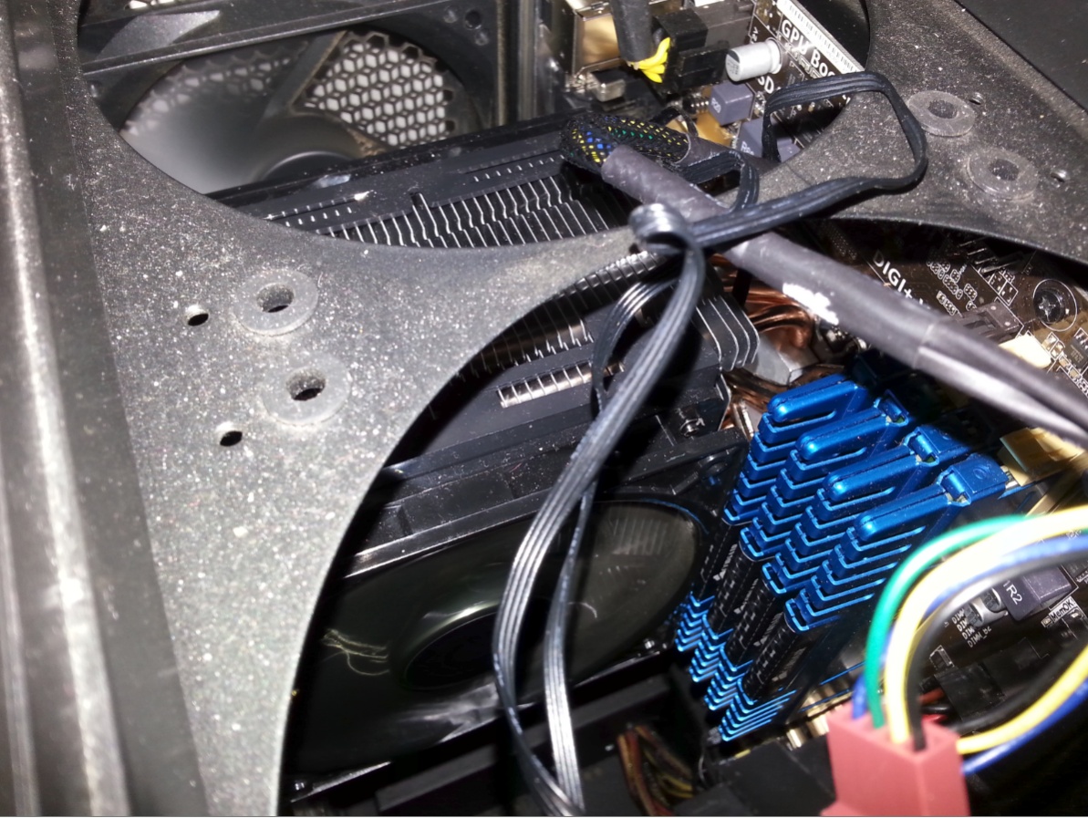

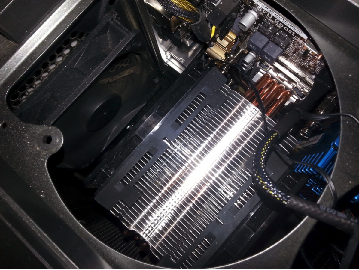

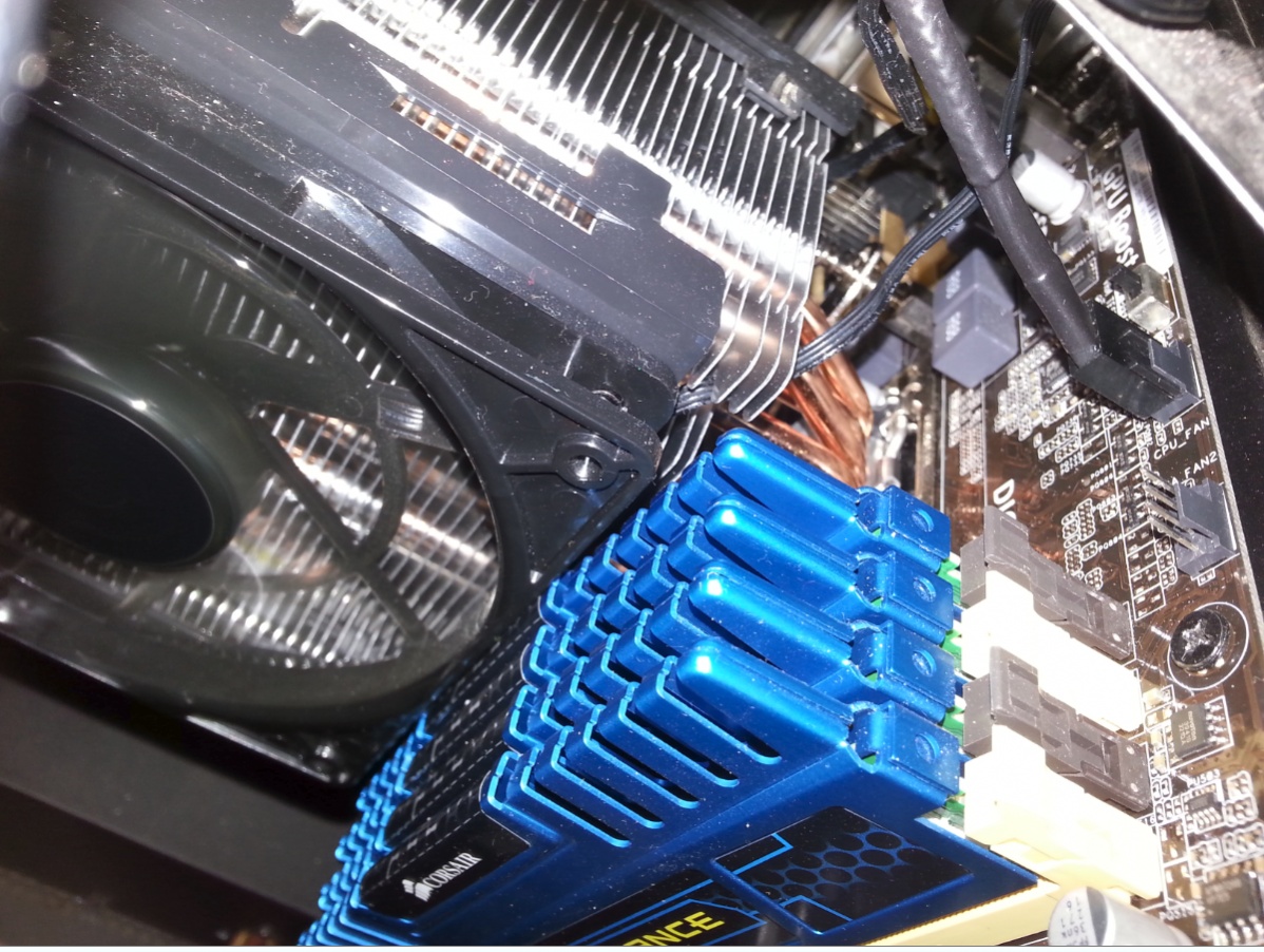

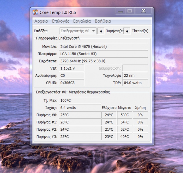

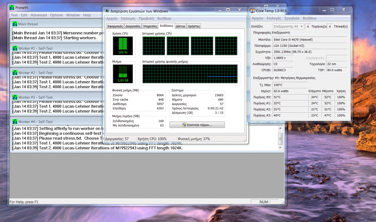

ηρθε την κουμπωσα σημερα,με ζορισε λιγο!σηκωσα λιγο τον ανεμιστηρα για να χωρεσει η πρωτη μνημη!λοιπον σε idle παει μεχρι 24βαθμους μεσο ορο 27 και σε full load μεχρι 58 μεσο ορο 55!εχω συνδεδεμενες 3 οθονες και δουλευω την καρτα γραφικων του επεργαστη!θερμοαγωγιμη artic silver 5 με prime95 τι λετε καλα ειμαι η μπορω και λιγο καλυτερα σε full load?
  • 4 weeks later...

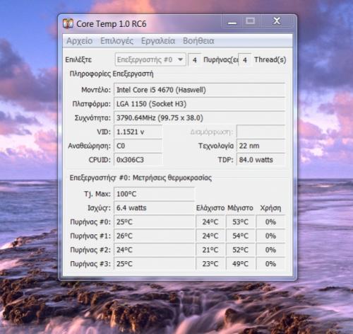

θερμοκρασιες

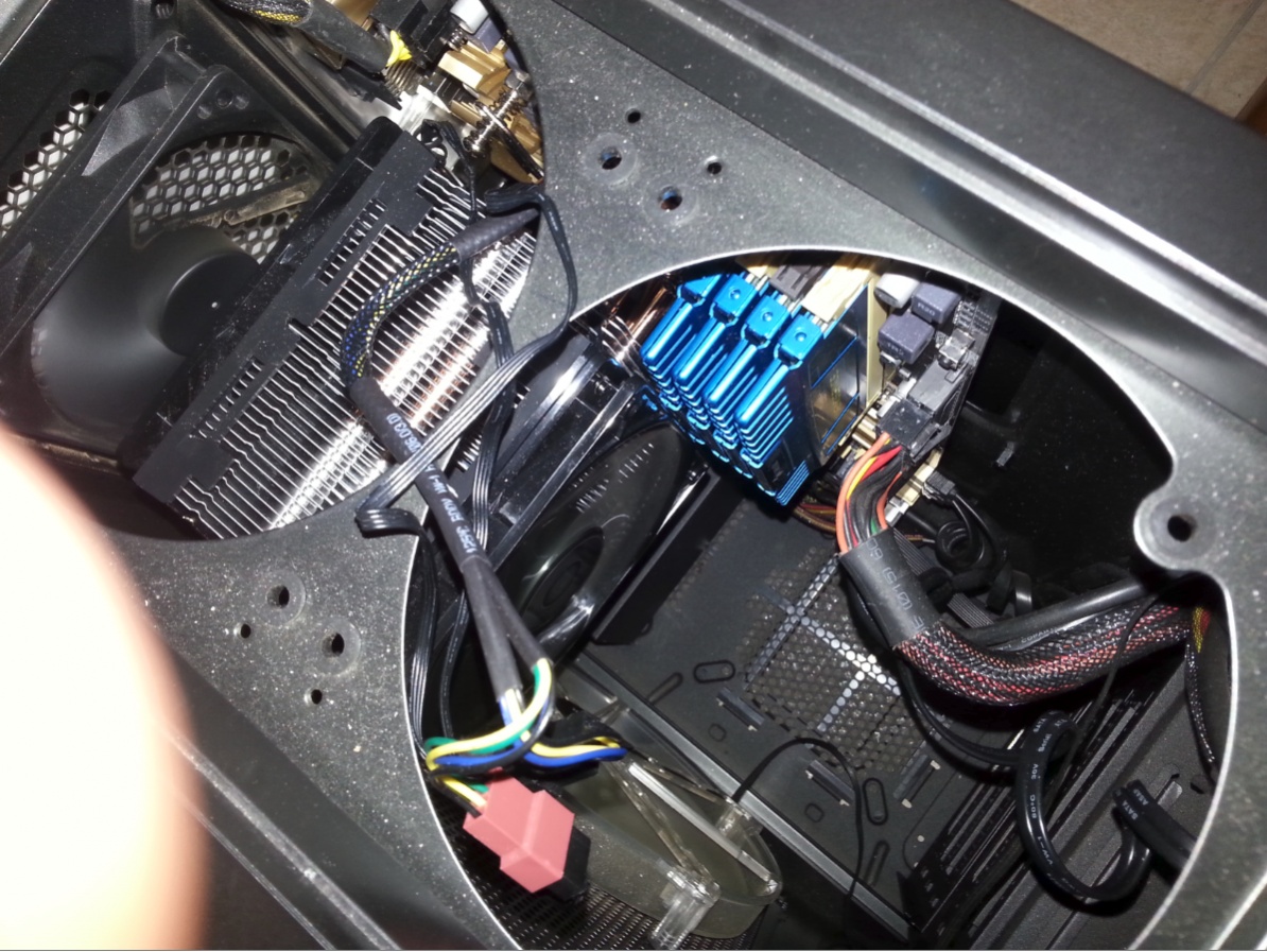

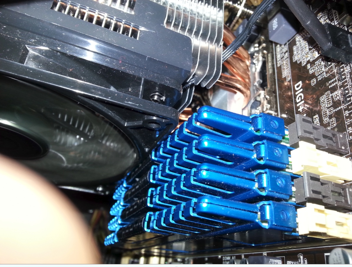

για τον κοπο σας ειπα να τραβηξω κανα δυο φωτο!
σκεφτομαι να αλλαξω τον ενα ανεμηστηρα να βαλω κανονικο αν εχετε προτεινεται καποιον!
ευχαριστω!!!
