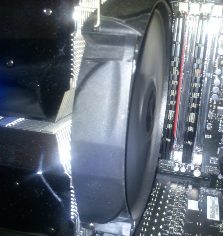

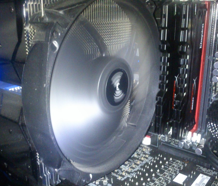

idonthave Δεκέμβριος 9, 2013 #20 Δεκέμβριος 9, 2013 Επειδή είχα ψάξει για την ψήκτρα, για το αν θα έχω θέμα με τις μνήμες μου (kingston beast) σε περίπτωση που χρειαζόταν να συμπληρώσω άλλες 2. Κατέληξα σ'αυτήν για τον 4770k Alpenfohn Brocken 2 Alpenfohn Brocken 2 | Skroutz.gr αλλά την είχα φέρει απ'έξω στα ~31e σε προσφορά. Brocken2 english http://www.alpenfoehn.de/images/Produkte/Abmessungen/AbmessungenBrocken2.pdf Με την Thermalright TRUE Spirit 140 νομίζω δεν θα σε παίρνει, είναι λίγο πιο κοντή Ultimate CPU Cooling Solutions! Thermalright Technical Specifications And Design - Three Thermalright True Spirit Heat Sinks, Reviewed Thermalright TRUE Spirit 120 μ'αυτήν είσαι μια χαρά από θέμα μνήμης.
