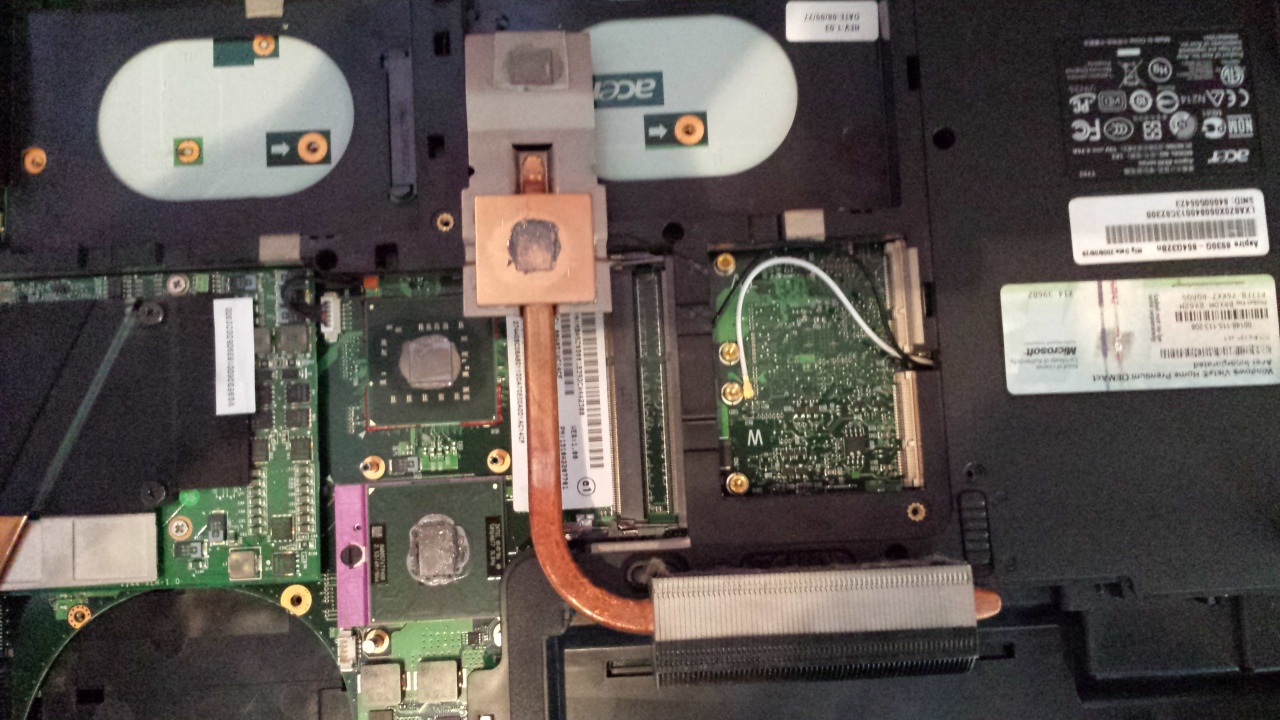

PetranEVO Δεκέμβριος 12, 2013 Author #21 Δεκέμβριος 12, 2013 αν εχετε ορεξη θα το ανοιξω και θα βαλω φωτο εδω. acer 8930g . Οκ θα αγορασω για να ειμαι κομπλε. GPU ειδικα που ειχα παστα ειδα αυξηση θερμοκρασιας καθετα....

PetranEVO Δεκέμβριος 12, 2013 Author #23 Δεκέμβριος 12, 2013 Οριστε τελικα εχει thermal pad. Ο cpu και το gpu βλεπω να εχουν παστα. Το chipset δεν ξερω αν πρεπει να εχει παστα η thermal pad...

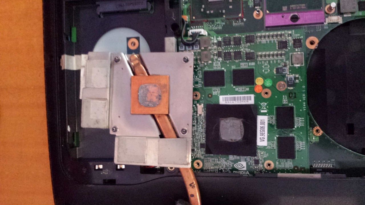

idonthave Δεκέμβριος 12, 2013 #24 Δεκέμβριος 12, 2013 Στην δεύτερη φωτογραφία τα περιφερειακά τετράγωνα είναι thermal pad, καθαρίζεις την επιφάνεια τους με μια σχολική γόμα λευκή, και τα chip το ίδιο και είσαι μια χαρά.
PetranEVO Δεκέμβριος 12, 2013 Author #25 Δεκέμβριος 12, 2013 Ωραια η 2η οκ θα το κανω. Να σε καλα .Στην 1η φωτο απο τα 2 που φαινονται η πανω μερια ειναι με thermal pad και η κατω ειναι ο επεξεργαστης. Αρα μαλλον δεν τα ειχα πηραξει.Μηπως ομως στο gpu να βαλω ξανα θερμοαγωγιμη η οχι?Sent from my GT-I9505 using Tapatalk
idonthave Δεκέμβριος 12, 2013 #26 Δεκέμβριος 12, 2013 Απ'την στιγμή που δεν μπορείς να πάρεις άμεσα thermal pad (μπορείς να δεις και από το αποτύπωμα που αφήνει η gpu πάνω του το βάθος αν είναι μικρό ή όχι) βάζεις πάστα και παρατηρείς αν θα κλείσει ή σου κάνει διάφορα μέσα στα windows κολλήματα, το σωστό είναι να βάλεις pad αν έχει κενό και δεν ακουμπάει η ψήκτρα πάνω της.
PetranEVO Δεκέμβριος 12, 2013 Author #27 Δεκέμβριος 12, 2013 στην θεσσαλονικη που να βρω ? To pad στο chipset προσπαθω να την καθαρισω και εκανε βαθουλωμα στο κεντρο απο την γομα. Ενω στην καρτα γραφικων εκει που το εκανα ψιλο καθαρισε εγινε ξανα γκρι.Ετσο δεν επρεπε να γινει?Sent from my GT-I9505 using Tapatalk
idonthave Δεκέμβριος 12, 2013 #28 Δεκέμβριος 12, 2013 Δεν θέλει δύναμη ελαφριά την περνάς, αν δεις ότι στο χαλάει μην χρησιμοποιήσεις τη γόμα.
PetranEVO Δεκέμβριος 12, 2013 Author #29 Δεκέμβριος 12, 2013 Ναι στα αλλα ηταν οκ σε αυτο μονο αρπαξε. Δεν ξερω γιατι. Αλλος τροπος δεν υπαρχει ε? Οποτε στο δια ταυτα thermal pad στην θεσσαλονικη υπαρχει?Sent from my GT-I9505 using Tapatalk
