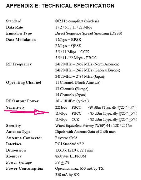

catgirl Οκτώβριος 9, 2004 Author #5 Οκτώβριος 9, 2004 Αρχική απάντηση από trendy [Σήμερα, στις 14:50] Δεν έχει σημασία αν θα έχει access point ή ad-hoc σύνδεση μεταξύ 2 καρτών, ούτε αν παρεμβάλονται 5 μεσοτοιχίες. Αυτό που παίζει ρόλο σε μία ασύρματη συσκευή είναι η ευαισθησία του δέκτη σε δεδομένο bitrate, το gain της κεραίας και το bit error rate. Έτσι με ένα cisco access point με μαμίσια κεραία και ένα laptop με pcmcia levelone (όχι κάτι φοβερό ως κάρτα) μπορούσα να συνδεθώ μέσα στο πανεπιστήμιο σε σημεία πολύ μακρυά του access point και ας παρεμβάλονταν 10 αίθουσες. catgirl 100 μέτρα εμβέλεια τέτοιες συσκευές έχουν σε ανοιχτό χώρο. Αν μπορείς πες μας τον τύπο των συσκευών. Μα γιατί δεν δουλεύουν τα δικά μου τότε; Πόσο μακριά είναι το 10 αίθουσες; Φαντάζομαι πάνω από 20 μέτρα! Εξοπλισμός PCI card TRENDnet TEW-303PI Laptop ACER Aspire 1511LMi, Athlon 64-bit 3000+ (built in wireless) specs από trendnet manual

trendy Οκτώβριος 9, 2004 #8 Οκτώβριος 9, 2004 Αυτό που παρατηρώ είναι ότι ως νούμερα οι ευαισθησίες του trendnet δεν είναι κακές. Όμως δεν αναφέρεται πουθενά το bit error rate. Τα αντίστοιχα νούμερα για την κορυφαία PCI κάρτα της cisco είναι Receive Sensitivity 1 Mbps: -94 dBm 2 Mbps: -91 dBm 5.5 Mbps: -89 dBm 11 Mbps: -85 dBm όπως φαίνεται εδω -> http://www.cisco.com/en/US/products/hw/wireless/ps4555/products_data_sheet09186a0080088828.html Αυτές οι τιμές είναι με BER 10^-5 δηλαδή 1 λάθος bit στα 10.000. Για την κάρτα που έχει ενσωματωμένη το laptop μην περιμένεις και πολλά... Αυτά προορίζονται για hotspots, όχι να πιάνεις το δίκτυο του γείτονα. Αυτό που θα σε συμβούλευα να κάνεις είναι να βάλεις τις ταχύτητές τους στο Auto αν δεν το έχεις κάνει ήδη. Έτσι όσο απομακρύνεσαι θα πέφτει μεν η ταχύτητα αλλά θα είσαι συνδεδεμένη. Αρχική απάντηση από catgirl Αυτό θα βοηθούσε αν το έβαζα στη μέση της απόστασης φαντάζομαι Επόμενη λύση αν δε δουλέψει το παραπάνω είναι αυτό που είπες. Αρχική απάντηση από catgirl Μα γιατί δεν δουλεύουν τα δικά μου τότε; Πόσο μακριά είναι το 10 αίθουσες; Φαντάζομαι πάνω από 20 μέτρα! Τα δικά σου δε δουλεύουν γιατί δεν είναι cisco. Και ναι η απόσταση είναι γύρω στα 100 μέτρα, αν δεν κάνω λάθος, γιατί είναι σε ευθεία και ενώ τα μικροκύματα περνάνε τον τοίχο εγώ δεν μπορώ να τον περάσω για να μετρήσω την απόσταση.
trendy Οκτώβριος 9, 2004 #9 Οκτώβριος 9, 2004 Επίσης κάτι που βρήκα ψάχνοντας λίγο...http://www.freenetworks.org/moin/index.cgi/ReceiveSensitivityΕδώ φαίνεται ότι ένα trendnet έχει αρκετά χαμηλότερες επιδόσεις. Όμως η σελίδα είναι λίγο φλου και δεν ξέρω κατά πόσο είναι έγκυρη.
