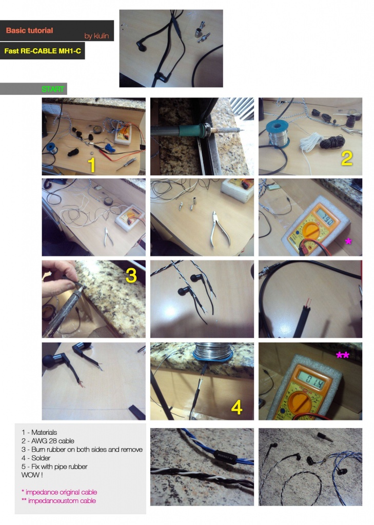

εδω στην φωτο ειναι η διαδικασια recabling.
ψαχνω και τις φωτο με την μικρο-μοντα για να ειναι μονιμα βραχυκυκλωμενο το μικροφωνο χωρις να πατιεται.
ολα οσα βαζω δεν ειναι δικη μου δουλεια. διαβασμα στα δυο λινκς που εβαλα στην προσφορα εκανα μονο.

Παιδιά, την έχω κάνει κι εγώ τη μετατροπή. Δεν είναι δα και πυρηνική φυσική...
Αντιμετάθεση δύο καλωδίων, της πλάκας ιστορία.
Για μένα το μεγαλύτερο πρόβλημα είναι ότι για να το κάνεις στιβαρό, εμφανίσιμο και λειτουργικό αλλά χωρίς να χοντρύνει ή να σκληρύνει ,
:wall::wall::wall:
Προσωπικά χρησιμοποίησα καλάι, σολντερίνη, και μερικές στρώσεις θερμοσυστελλόμενου.
