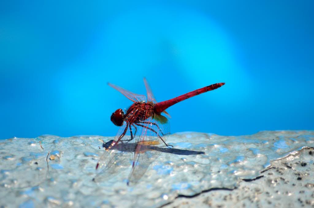

Μια περσινή με D3200
Μην χρησιμοποιείς τόσο ανοιχτό διάφραγμα ειδικά όταν το θέμα σου είναι τόσο κοντά ( από ότι υπολογίζω αυτή την έβγαλες ακριβώς πάνω στο όριο του minimum focusing distance του φακού σου ), γιατί το DoF ( Depth of Field ) είναι τόσο μικρό, που επί της ουσίας το focal plane σου είναι γύρω στο 1 εκατοστό, με αποτέλεσμα να φαίνεται θολή/out of focus το 99% της φώτο.
Φαντάζομαι χρησιμοποίησες ανοιχτό διάφραγμα για να επιτύχεις το πολύ creamy background blur ( bokeh ).
Μια καλύτερη τεχνοτροπία για να κάνεις το ίδιο πράγμα, αλλά με κλειστό διάφραγμα ώστε να έχεις αρκετό αν όχι ολόκληρο το dragonfly in focus και το background "κρεμώδες" πίσω είναι να βάλεις ένα extension tube των 2-4cm στον φακό σου και να χρησιμοποιήσεις ένα κλειστό διάφραγμα ( π.χ. f/16 ).
Δεν ήταν κοντά... αυτή η λήψη έχει τραβηχτεί με τον 55-200mm από απόσταση με χέρι.
οι ρυθμίσεις ήταν στο αυτόματο(ήθελα να προλάβω το θέμα μη μου την κάνει):flex:.
Η αλήθεια είναι ότι θα μου άρεσε να φαινόταν η πισίνα απο πίσω αλλα κ έτσι καλή είναι.
D3200
iso 100
1/640s-f/6.3
Μην τα φοβάσαι αυτά, συνήθως σε αφήνουνε να πλησιάσεις κοντά αρκετά, συνήθως μέχρι τα 20εκ είσαι κομπλέ.
