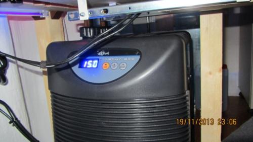

Μου το ξανα-ειπαν αυτο πριν λιγες μερες, και μαλιστα πιστευα πως τελικα εκανα βλακεια με το rad.
Οπότε έκανα δοκιμές να δω τι γινεται....στην τελική, και πριν αλλα και τώρα που έβαλα και water block στις κάρτες γραφικών, το σύστημα λειτουργεί τέλεια.
Βασικά, η αρχική μου ιδέα ήταν να ψύξω το κουτί που θα έφτιαχνα με κρύο αέρα.
Μέχρι που κοίταξα για κλιματιστικά σκαφών.
Αυτό που μπορώ να πω με σιγουριά πλέον είναι πως "για κάποιον ανεξήγητο λόγο" (δέν είμαι τεχνικός) το ψυγείο/Radiator λειτουργεί εντελώς διαφορετικά στο σύστημα το δικό μου.
Τώρα ένα σύστημα είναι - αντλία > RAD > κάρτες γραφικών.

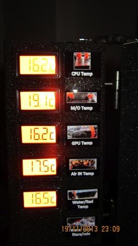

Όταν βάζω μπρός το chiller η θερμοκρασία και στο RAD και στις κάρτες πέφτει περίπου στους 15-17 βαθμούς και στα δύο ταυτόχρονα.
Το αποτέλεσμα....?
Εχω κρύες κάρτες γραφικών, και αν βάλεις το χέρι στην αλλη άκρη του κουτιού, ο αέρας βγαίνει κρύος.....οπότε όλο το κουτί είναι κρύο (συμπεριλαμβανομένου του τροφοδοτικού, των 2 SSD, και οτιδήποτε βρίσκεται εκεί μέσα.

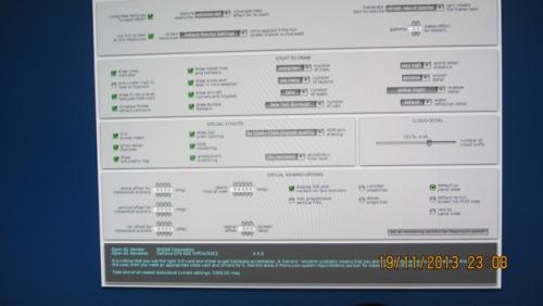

Χτες έκανα δοκιμή το X-plane σε "extreme resolution"...καρεδιασε λιγάκι (πρέπει να διαβάσω για περεταίρω overcklocking γι αυτο)....
Έκανα 2-3 πτήσεις, και οι θερμοκρασίες????....15-17 παντού !
...δεν ειν'κακό, εε?

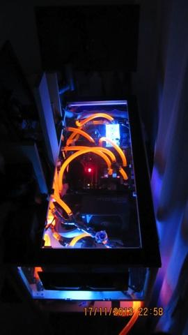

Παιδιά,
ετοιμάζω σιγά σιγά την περιγραφή της κατασκευής βήμα-βήμα όπως ζητήσατε.
Δέν έχω πολλές φωτό, αλλά θα κοιτάξω να βάλω όσες είναι σημαντικές, με υπο-σημειώσεις.
Έχω 2 ιδέες...η μία είναι εδώ κομμάτι κομμάτι, και η 2η σε ένα pdf....
Τί λέτε?
Τί προτιμάτε?
Επίσης, θα κοιτάξω να μην είναι πολύ περιγραφικό....μόνο τα κυριότερα σημεία, για να είναι εύκολο στην ανάγνωση.

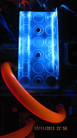

...φωτο με τα GPU blocks...πήρα το ρίσκο να συνδυάσω το πορτοκαλί με το μπλέ....νομίζω πως βγήκε αρκετά καλό.

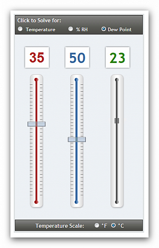

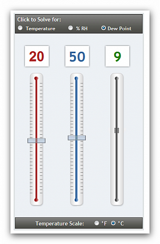

Για να δούμε στο παράδειγμα που ακολουθεί και το έφτιαξα με έναν online Dew Point Calculator ( Dew Point Calculator)
Στην αριστερή φωτό ας πούμε ότι έχουμε την παρούσα κατάσταση του συστήματος, η θερμοκρασία του αέρα στο κουτί είναι 20 βαθμοί και με δεδομένη την υγρασία στο 50% , οι υδρατμοί θα αρχίσουν να σχηματίζουν σταγονίδια στις επιφάνειες του κουτιού (και του συστήματος ψύξης συμπεριλαμβανομένου!) αν η θερμοκρασία τους πέσει κάτω από τους 9 βαθμούς! (Αυτό λέγεται "Σημείο δρόσου" η "Dew point" )
Πράγμα που είναι "αδύνατο", οπότε όλα μια χαρά!
Ashampoo_Snap_2013.11.25_20h43m27s_003_.png?m=1385405195 Ashampoo_Snap_2013.11.25_20h44m21s_004_.png?m=1385405197
Στην δεξιά φωτό έχω αλλάξει την θερμοκρασία του αέρα γιατί το βγάλαμε το ψυγείο, οπότε ο αέρας είναι θερμότερος, είναι ας πούμε 35 βαθμούς!
Το δε σημείο δρόσου, έχει μετακινηθεί στους 23 βαθμούς!
Ότι έχει θερμοκρασία κάτω από 23 βαθμούς είναι ένα καλό σημείο, για να σχηματιστούν επάνω του σταγονίτσες δροσιάς!
Ε καλά θα μου πείτε όλα είναι πιο ζεστά τώρα!
Ναι όλα εκτός από ένα σημείο, το σύστημα ψύξης της CPU και οι επιφάνειες του block της!!!
Αυτά είναι τώρα πολύ πιο κρύα από ότι πριν (ας πούμε είναι πια 10 βαθμούς!)
Συνεπώς το μοναδικό σημείο θα σχηματιστεί δροσιά στο PC είναι αυτό που σε καμία περίπτωση δεν θέλουμε! ! ! !
Έτσι τελικά -εφόσον δεν θέλουμε να αρχίσουμε τις στεγανοποιήσεις της CPU - έχουμε έναν πολύ καλό τρόπο ελέγχου της υγρασίας και της υγροποιήσής της!!!
