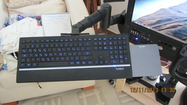

ppkstat Νοέμβριος 14, 2013 #28 Νοέμβριος 14, 2013 Πάντως έκανες πάρα πολύ δουλειά και έδωσες πάρα πολλά λεφτά για να έχεις τέτοιο keyboard . Tο συγκεκριμένο το είχα μάλιστα και γώ και μπορώ να πω με βεβαιότητα οτι ήταν το χειρότερο keyboard που έχει περάσει απο τα χέρια μου στα 17 χρόνια που ασχολούμαι. Νομίζω οτι το κόστος του συστήματος σου δικαιολογεί την αγορά ενός καλού μηχανικού.

skipper758 Νοέμβριος 15, 2013 Author #32 Νοέμβριος 15, 2013 Πάντως έκανες πάρα πολύ δουλειά και έδωσες πάρα πολλά λεφτά για να έχεις τέτοιο keyboard . Tο συγκεκριμένο το είχα μάλιστα και γώ και μπορώ να πω με βεβαιότητα οτι ήταν το χειρότερο keyboard που έχει περάσει απο τα χέρια μου στα 17 χρόνια που ασχολούμαι.Νομίζω οτι το κόστος του συστήματος σου δικαιολογεί την αγορά ενός καλού μηχανικού. Όντως, ωστόσο ήθελα φωτιζόμενο και όσο το δυνατόν μικρότερο για να μην πιάνει χώρο. Τα ποιό μικρά (για κινητά και ipad) δέν είχαν numpad, οπότε κατέληξα σε αυτό τελικά. Εξού και το Toucpad...δέν υπήρχε χώρος για βάση με κανονικο ποντίκι.

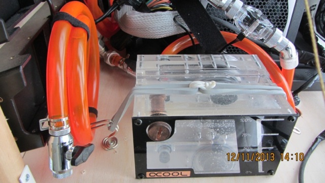

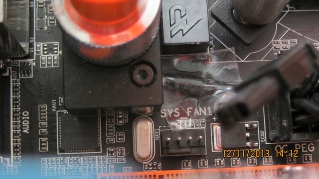

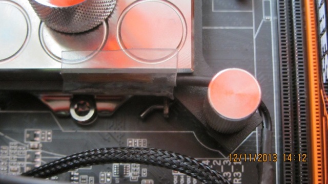

skipper758 Νοέμβριος 15, 2013 Author #34 Νοέμβριος 15, 2013 Παιδιά, κάτι που ανακάλυψα μόλις την τελευταία εβδομάδα...Πρώτα από όλα η Gigabyte (Nvidia) GTX660Ti είναι καλή κάρτα, ωστόσο ακόμα και στην ΕΚ λένε πως δέν υπάρχει συμβατό water block (μίλησα μαζί τους). Δοκίμασα το block της GTX660 και δεν κάνει - το επέστρεψα.Τελικά δοκίμασα χτες το block της 670 και ταιριάζει απόλυτα.Το δεύτερο είναι πως στην υδρόψηξη βάλτε βάνες (τουλάχιστον 2 - μία στην είσοδο και μία στην επιστροφή.Ο λόγος ? Κλείνοντας τις βάνες, "προφανώς" δημιουργείται αναρόφηση και όταν αποσυνδέσετε κάποιο σωλήνα για επισκευή (όπως εγώ χτες που έβαλα τα GPU blocks) θα τρέξει ελάχιστο νερό καθώς το κενό στους σωλήνες (με κλειστές βάνες) δέν το αφήνει να βγεί.Πρίν βάλω βάνες, κάθε φορά που έβγαζα έναν σωλήνα, άκουγα όλο το σύστημα να "βογγάει" και να βγάζει σχεδόν όλο το υγρό έξω.Χτες, τίποτα, λίγες σταγόνες, που με λίγο χαρτί από κάτω, δέν χρειάστηκε τίποτα άλλο......αααα και τα ΑΝΑΔΙΠΛΟΥΜΕΝΑ ΡΟΔΑΚΙΑ....καλά αυτό το σκεφτόμουνα επί μήνες....το τραπέζι είναι αρκετά βαρύ....φαντάζομαι κοντά στα 60 κιλά.Οπότε ο σκοπός ήταν να μπορεί να μεταφερθεί χωρίς να το κρατάνε στα χέρια συνέχεια.Τελικά προς το τέλος κατέληξα σε αυτό το σύστημα....το σηκώνεις λιγάκι, σπρώχνεις με το πόδι το ροδάκι, και εκείνο παίρνει όλο το βάρος του τραπεζιού....οπότε δεν σε νοιάζει αν αντέχουν οι μεντεσέδες κλπ.Έτσι το αφήνεις στις ρόδες (περιστρεφόμενες) και το πας όπου θες.

skipper758 Νοέμβριος 19, 2013 Author #36 Νοέμβριος 19, 2013 2 κυκλώματα νερού δεν έχει; Ένα στην μητρική για όλα τα εξαρτήματα και ένα για το chiller;Βασικά η ακολουθία του νερού έχει ώς εξής:Ρεσερβουάρ >> Αντλία D5 στα 1200 λίτρα/λεπτό >>>> Ψυγείο Ενυδρείου (water chiller) >>>> τριπλός διαχωριστής (συνδετικά Bitspower) >> (1) Αντλία 400 λίτρα/λεπτό >> Επεξεργαστής >> (2) Αντλία 400 λίτρα/λεπτό >> Μητρική >> (3) Ανλτία 400 λίτρα/λεπτό >> Ψυγείο (Radiator) με 2 120μμ Ανεμιστήρες Κουτιού >> >> Κάρτες Γραφικών με Παράλληλη Γέφυρα...>>όλα συνδέωνται στο τέλος πάλι με τριπλό συνδετικό και επιστρέφουν στο Ρεσερβουάρ με την D5.Ωστόσο θα κάνω μία αλλαγή σύντομα...1α αντλία για επεξεργαστή παραμένει2η αντλία για κάρτες γραφικών ΜΟΝΟ3η αντλία για ψυγείο και μητρική
Delijohn Νοέμβριος 19, 2013 #37 Νοέμβριος 19, 2013 Να ρωτήσω, κυρίως για να μαθαίνω, γιατί δεν έγιναν όλα ΕΝΑ κύκλωμα αλλά το χωρίζεις σε 3; Με αντλία 1200 λίτρα/λεπτό, χρειαζόταν κάτι άλλο;
skipper758 Νοέμβριος 19, 2013 Author #38 Νοέμβριος 19, 2013 Να ρωτήσω, κυρίως για να μαθαίνω, γιατί δεν έγιναν όλα ΕΝΑ κύκλωμα αλλά το χωρίζεις σε 3; Με αντλία 1200 λίτρα/λεπτό, χρειαζόταν κάτι άλλο;Θα σου πω....έκανα δοκιμη στην αρχη για να μην τα αγοράζω όλα, και με την D5 στα 1500 λιτρα το λεπτο, δεν μπορουσε να στειλει νερο κατω, μετα πανω και σε όλα τα μηχανήματα (επεξεργαστής, κλπ).Το Chiller είναι περίπου μισό μέτρο κάτω από την αντλία, και οι σωλήνες πάνε λίγο ποιό ψηλά από την D5 για να πάνε στα μηχανήματα.Οπότε συνδύασα την D5 κυρίως για το Chiller, και 3 χ 400άρες για τα μηχανήματα.Βάζοντας την D5 στην θέση 4 (αντί για 5 που είναι το max) πέτυχα αριθμησμένες αποδόσεις (3 χ 400 = 1200, και η D5 στο 4 αποδίδει ακριβώς το ίδιο 1200 λίτρα το λεπτό).Οπότε έτσι το πέτυχα....αν το έχω κάνει σωστά.....πάντως λειτουργεί πολύ καλά....και το βασικότερο, έχω backup plan,.....4 αντλίες ασφάλεια...
Nickzzz Νοέμβριος 20, 2013 #39 Νοέμβριος 20, 2013 Αφού έχεις ένα μεγάλο κύκλωμα που το σπας στα 3, το ψυγείο με τους ανεμιστήρες τι το θες; Απλά ζεσταίνει πάλι το κρύο νερό.
skipper758 Νοέμβριος 20, 2013 Author #40 Νοέμβριος 20, 2013 Αφού έχεις ένα μεγάλο κύκλωμα που το σπας στα 3, το ψυγείο με τους ανεμιστήρες τι το θες; Απλά ζεσταίνει πάλι το κρύο νερό.Μου το ξανα-ειπαν αυτο πριν λιγες μερες, και μαλιστα πιστευα πως τελικα εκανα βλακεια με το rad.Οπότε έκανα δοκιμές να δω τι γινεται....στην τελική, και πριν αλλα και τώρα που έβαλα και water block στις κάρτες γραφικών, το σύστημα λειτουργεί τέλεια.Βασικά, η αρχική μου ιδέα ήταν να ψύξω το κουτί που θα έφτιαχνα με κρύο αέρα.Μέχρι που κοίταξα για κλιματιστικά σκαφών.Αυτό που μπορώ να πω με σιγουριά πλέον είναι πως "για κάποιον ανεξήγητο λόγο" (δέν είμαι τεχνικός) το ψυγείο/Radiator λειτουργεί εντελώς διαφορετικά στο σύστημα το δικό μου.Τώρα ένα σύστημα είναι - αντλία > RAD > κάρτες γραφικών.Όταν βάζω μπρός το chiller η θερμοκρασία και στο RAD και στις κάρτες πέφτει περίπου στους 15-17 βαθμούς και στα δύο ταυτόχρονα.Το αποτέλεσμα....?Εχω κρύες κάρτες γραφικών, και αν βάλεις το χέρι στην αλλη άκρη του κουτιού, ο αέρας βγαίνει κρύος.....οπότε όλο το κουτί είναι κρύο (συμπεριλαμβανομένου του τροφοδοτικού, των 2 SSD, και οτιδήποτε βρίσκεται εκεί μέσα.Χτες έκανα δοκιμή το X-plane σε "extreme resolution"...καρεδιασε λιγάκι (πρέπει να διαβάσω για περεταίρω overcklocking γι αυτο)....Έκανα 2-3 πτήσεις, και οι θερμοκρασίες????....15-17 παντού !...δεν ειν'κακό, εε?
