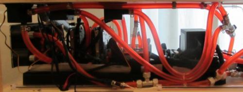

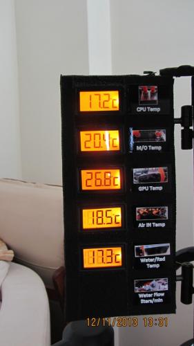

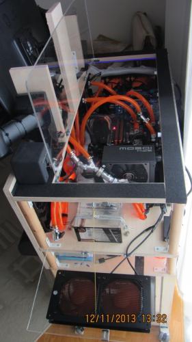

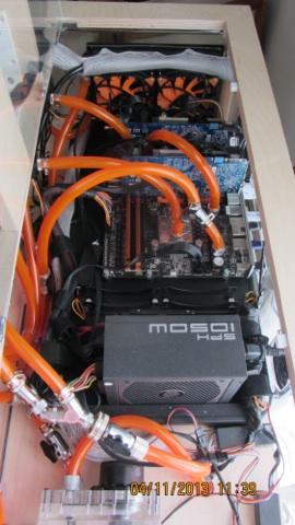

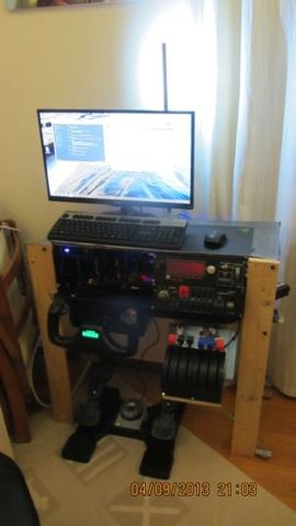

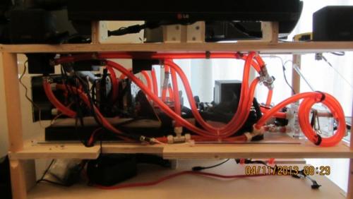

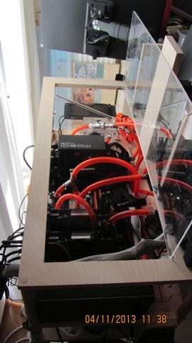

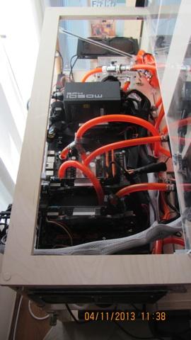

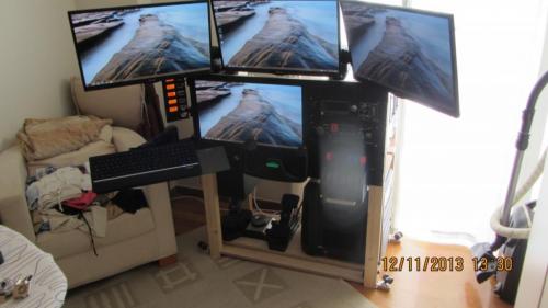

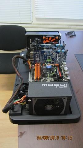

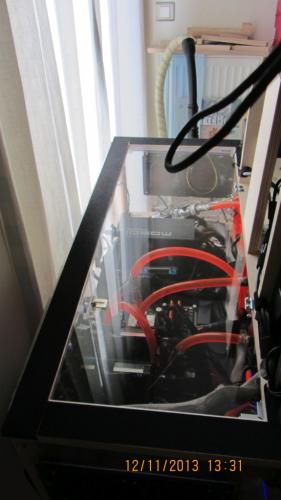

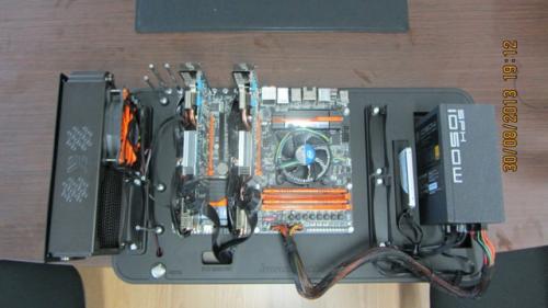

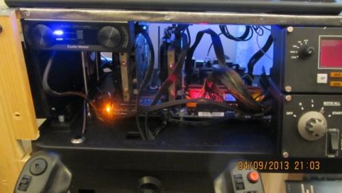

Ως άσχετος περί υδρόψηξης πριν λίγους μήνες, τελικά κατάφερα να στήσω ένα PC με υδρόψηξη και water chiller.
Τα αποτελέσματα είναι θεαματικά καθώς με overcklocking κατά την διάρκεια παιχνιδιού στις ανώτατες αναλύσεις, οι θερμοκρασίες παίζουν στους 15 βαθμούς κελσίου.
Επισυνάπτω φωτογραφίες, και θα ήθελα τα σχόλιά σας, καθώς και μπορώ να βοηθήσω όπου μπορώ και με όσα έμαθα το καιρό που έφτιαχνα το PC.
Το PC το έφτιαξα συγκεκριμένα για FSX και X-Plane.

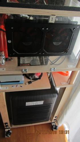

Για τα λάστιχα, προτίμησα 16/10 εξ αρχής - αρκετά παχύ λάστιχο δηλαδή, εφόσον σκόπευα να χρησιμοποιήσω το chiller.
Επίσης μετά από αρκετές δοκιμές, το chiller δεν το βάζω κάτω από τους 15.
Στους 11 δυσκολεύτηκε και δεν έκλεινε. στους 12-13 αρχισε σταδιακά να κλείναι αυτόματα.
Στους 15, αρχικά λειτουργεί για λίγα λεπτά και μετά κλείνει....στην συνέχεια παίρνει μπρός για λίγα δευτερόλεπτα και σταματάει.
Ο θόρυβος δεν είναι ενοχλητικός πάντως.

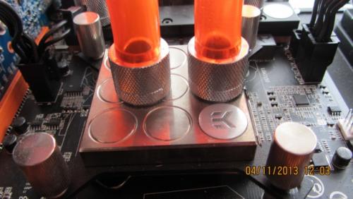

Water Block Μητρικής MOTHERBOARD COOLER EK-FB KIT GA Z87X-OC-Acetal από EKWB.com (€88.24)
Water Block Επεξεργαστή CPU COOLER EK Water Block EK-Supremacy-Full Nickel από e-shop (€96.40)

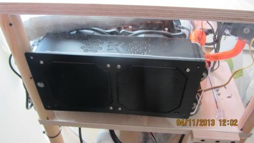

Radiator CASE RADIATOR EK WATER BLOCKS EK-COOLSTREAM RAD XTX 240 από e-shop (€89.64)
Radiator Grill CASE GRILLS BITSPOWER MESH RADGARD 240 ALUMINIUM BLACK από e-shop (€38.65)

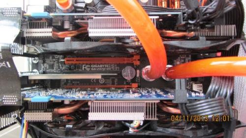

Τα ψυγεία τα έχεις σε χρήση ακόμα στο κύκλωμα; Το ξέρεις ότι κάνουν κακό έτσι;
Ψύχεις εσύ το νερό στους 15C και προσπαθείς με τα ψυγεία να το ξαναγυρνάς σε θερμοκρασία δωματίου..
Μη σε βάζω σε μπελάδες τώρα να τα αφαιρείς από το κύκλωμα, μα έτσι έχω διαβάσει στα λινκ κι ακούγεται κ λογικό.
I would like to use it for water cooling, possibly eliminating the need for radiators depending on how efficient it is.
On a chilled water loop, radiators are counter productive, as they bring the water temperature to ambient, which is higher than what your looking for.

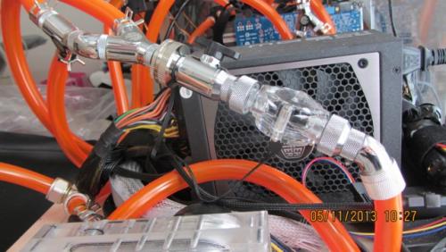

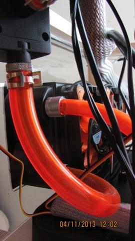

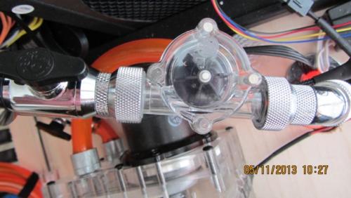

...Βήμα 4ο
..το τελευταίο με τους 3 σωλήνες σε σχήμα "Υ" έγινε επειδή οι σωλήνες έπρεπε να έχουν ακριβώς το ίδιο μήκος.
...αλλιώς η πρώτη αντλία τραβούσε το περισσότερο υγρό, με αποτέλεσμα να μην λειτουργούν σωστά οι άλλες 2.

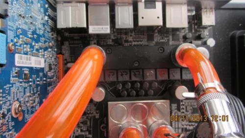

Βήμα 5ο
