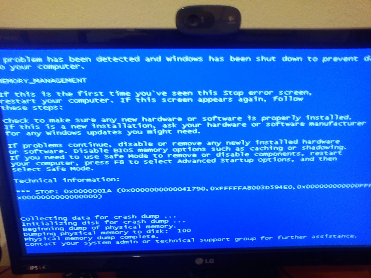

Από το πουθενά εδώ και λίγες μέρες ανά ακόνιστα χρονικά διαστήματα πετάει bsod χωρίς να έχω πειράξει τιποτα. Τα φώτα σας παρακαλώ!
ps: μιλάμε πάντα για το σύστημα της υπογραφής
edit:: τωρα που το θυμηθηκα προσφατα ειχα βαλει τις μνημες στα 1600mhz (ονομαστικη ταχυτητα) γιατι τρεχανε στα 1333! κατι όμως που ειχα κανει κ πριν πολυ καιρο καθαρα για ψυχολογικους λογους, χωρίς όμως κάποιο πρόβλημα, απλα μεσα σ αυτο το χρονικο διαστημα γυρισε στα default.
Απο μια λιστα με μπλε οθονες του νετ που εχω δειχνει το εξης:
0x1A = Memory management error. It usually means a bad stick of Ram. Test with Memtest or whatever you prefer. Try raising your Ram voltage
Για ριξε μια ματια.

Ναι το τσέκαρα και μάλλον αυτό έφταιγε! απλα μου κάνει εντύπωση γιατί κανονικά θα έπρεπε να δουλεύει και κει.. τέλος πάντων μικρο το κακό...
