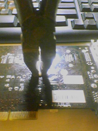

sakis_the_fraud Φεβρουάριος 12, 2008 #7 Φεβρουάριος 12, 2008 εισαι απιστευτος! ακομα και με χοντρη πενσα βγαινουν! ποσο μαλλον με πενσα με λεπτη μυτη... [ATTACH]1773[/ATTACH] btw πάστα να βαλω AS5 ή Ceramique ; ιδιες ειναι...
