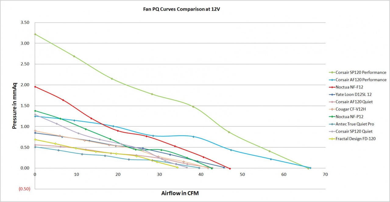

GT>SP 120>NF-F12

Προσωπικά νομίζω ότι οι καλύτεροι από static pressure είναι οι corsair, oi noctua με τους GT 1850rpm και τους XSPC είναι τα ίδια με τους noctua ίσως λίγο πιο αθόρυβους και τέλος οι XSPC οι πιο θορυβώδεις.
Μετρήσεις σε εργαστήριο, είναι από linus.
Ναι αλλά έχει μονο 3-4 συγκεκριμένες μάρκες λείπουν αρκετές, όσο τωρα για τους Corsair νομίζω πως κάνουν αρκετή φασαρία.
