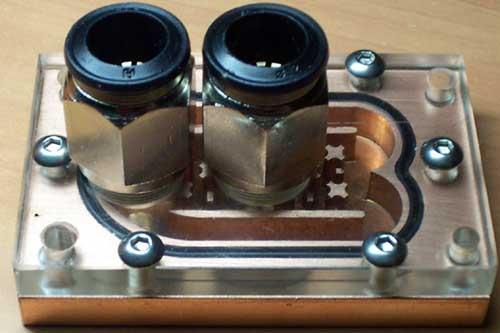

τα ρακόρ που εβαλε στην φωτο ο bZrOo δεν ειναι ταχυσύνδεμοι Ταχυσύνδεσμους εχει πάνω το ψυγείο στην φώτο του jordas ,καθώς και αρκετά μπλόκ του εμπορίου
Αν και παρέχουν ευκολία στην σύνδεση το μεγάλο τους μειονέκτημα είναι οτι παίρνουν αποκλειστικα και μονο λάστιχα μιας ορισμένης διατομης (12μμ πχ)
στην φωτο φαίνονται ταχυσύνδεσμοι για 12 μμ λαστιχα

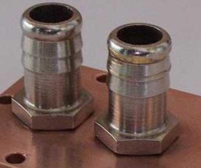

Να σε διορθώσω λιγο ΄Το ρακόρ παίρνει λάστιχο εσωτερικής διαμέτρου 1/2 ιντζας
Εχει τρύπα διαμέτρου 9.5-10 μμ η 3/8 αν προτιματε σε ιντσες οποτε συνοψίζοντας εχουμε
το ρακόρ εχει σπείρωμα 1/4 σωλήνος
εξετερική διαμετρο που μπαίνει το λαστιχο 14μμ
τρύπα 10 μμ
και εξαγωνο για βίδωμα 17 μμ
bZrOo στο δικό μου σύστημα χρησιμοποιώ λάστιχα (Τaygon) με εσωτερική διαμετρο 10 mm
μπήκαν σχετικά δύσκολα αλλα ακριβώς λόγο αυτού δεν εχω ουτε ενα σφιγκτήρα στο σύστημα ο πολύ πολύ να βάλεω μερικά tideup (δεματικα καλωδίων)
