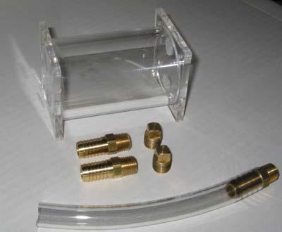

jdrogas Οκτώβριος 9, 2004 #8 Οκτώβριος 9, 2004 Τωρα οσο για σωληνες clearflex εχει η checkmate και ρακορ βρισκεις παντου και πολυ φθηνα ουτε ενα ευρω το ενα δεν κανουν .Θα τα βρεις σε καταστηματα με βιομηχανικα ειδη ειναι τα κλασσικα ρακορ που εχεις δει ισως και σε μια βρυση που εχεις στην αυλη σου η καπου αλλου στο σπιτι σου. Δες εδω στη φωτο μαζι με ενα τανκ.
bZrOo Οκτώβριος 9, 2004 Author #9 Οκτώβριος 9, 2004 Ευχαριστώ πολύ jdrogas για τις photos , από ότι βλέπω τα ρακορ τα βάζουν με καλάι πάνω στο ψυγείο (εκτός αν δεν φαίνεται καλά από την photo). Πάντως για να ξεκαθαρίσω και κάτι που δεν είμαι σίγουρος , οι σωλήνες eheim δεν έχουν πράσινη απόχρωση όλοι ; Αν είναι πράσινοι όλοι δεν ψήνομε να πάρω κάτι διαφορετικό από διάφανους , οπότε τα πράματα είναι όπως ακριβώς τα είπες φίλε ΓιαγκΤ , είναι θέμα εμφάνισης . Ωραία , οπότε το μόνο που μένει είναι να μου πει και κάποιος που παίζει να βρω το transit κάπου συγκεκριμένα στην Αθήνα και θα έχω ολοκληρωθεί ως μελλοντικός νερουλάς

jdrogas Οκτώβριος 9, 2004 #16 Οκτώβριος 9, 2004 Παράθεση Αρχική απάντηση από SetoS [Σήμερα, στις 13:55] ΠΟλυ ωραιο τανκ ποιο ειναι??? Ειναι το critical waterplant.

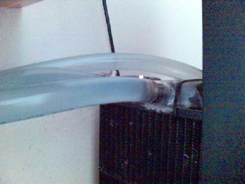

jogi Οκτώβριος 10, 2004 #18 Οκτώβριος 10, 2004 Το ψυγείο μέσα στην κατασκευή για την φιλοξενία του wc (εξωτερική τοποθετηση)
Virus Οκτώβριος 10, 2004 #19 Οκτώβριος 10, 2004 Ωχ καλη φαση κ εγω θελω κατι τετοιο...Απο που το αγορασες??
bZrOo Οκτώβριος 10, 2004 Author #20 Οκτώβριος 10, 2004 Πο πο είναι ψιλοτερατάκι το ψυγείο σου Jogi, δεν νομίζω πως θα μπορούσα ποτέ να χωρέσω κάτι τέτοιο στο κουτί. Να σε καλά για την φωτο πάντως
