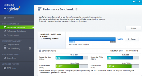

Franky_stein Νοέμβριος 11, 2013 #38 Κοινοποίηση Νοέμβριος 11, 2013 Συγγνώμη που μπαίνω σφήνα, αλλά είπα να μην ανοίγω νέο θέμα. Πως φαίνονται οι μετρήσεις μετά από φορμάτ και αναβάθμιση σε 8.1 Link to comment Share on other sites More sharing options...
