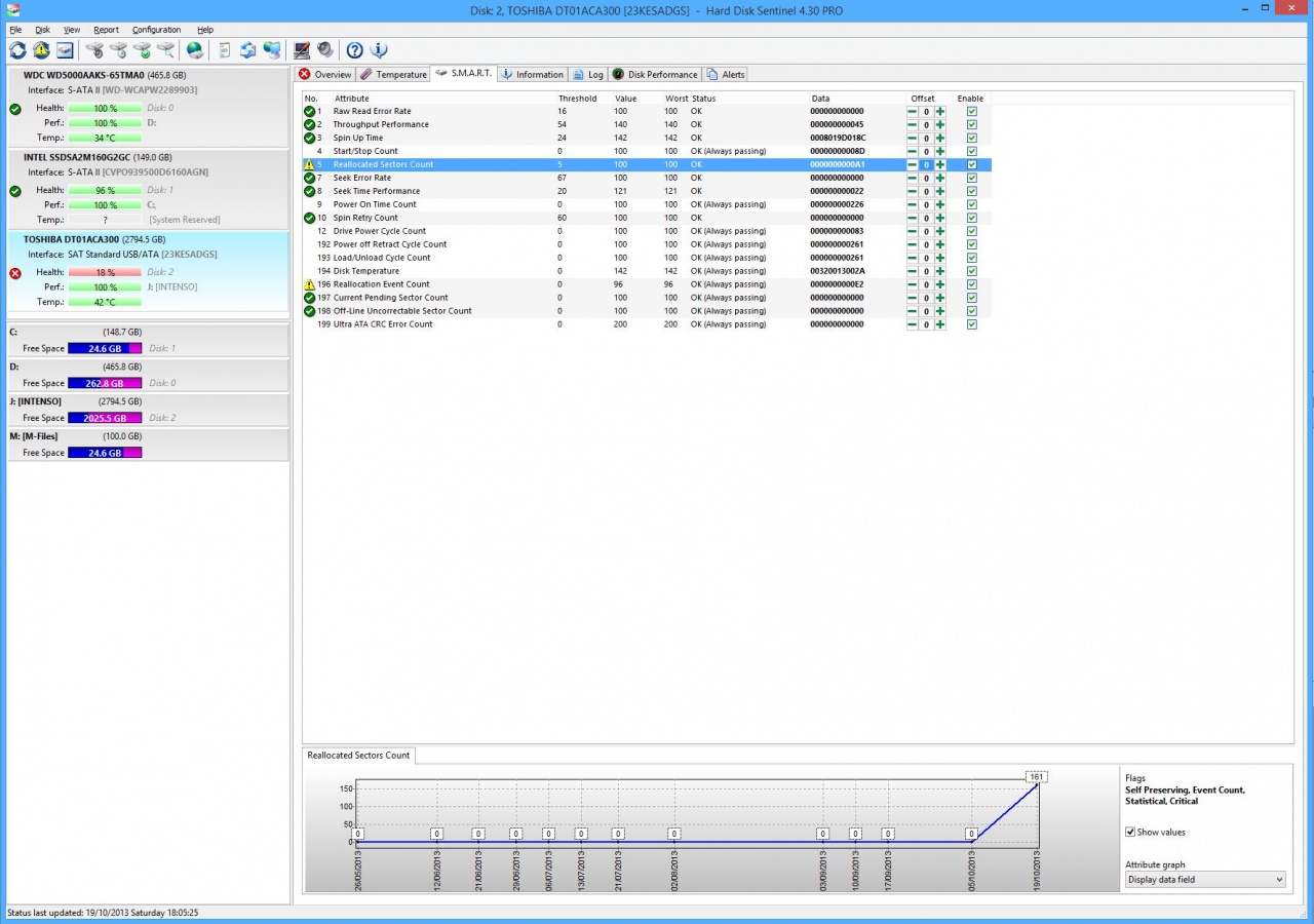

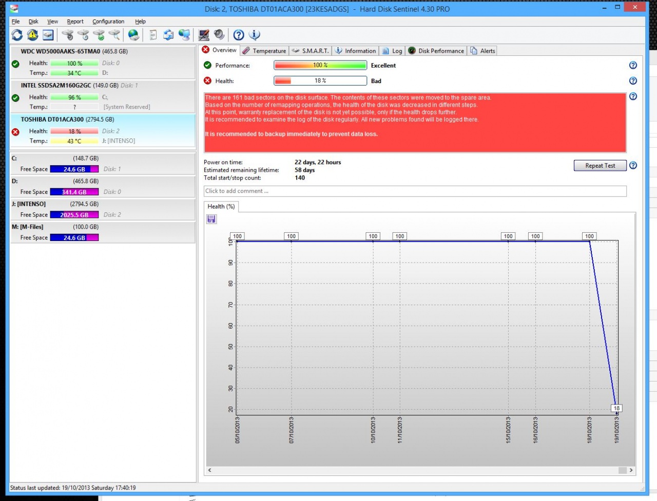

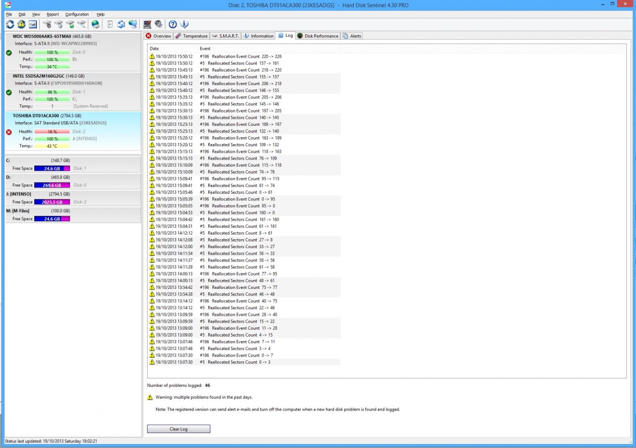

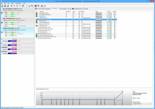

ison Δημοσιεύτηκε Οκτώβριος 19, 2013 #1 Δημοσιεύτηκε Οκτώβριος 19, 2013 Καλημέρα παιδια Πηρα το Μαιο περιπου ενα intenso 3gb απο την προσφορα του e-shop. Μεχρι και σήμερα το πρωι ολα οκ (εβαλα και το hd sentinel για καλο και για κακό) ....ώσπου ανοίγω το pc και τρωω In Da Mapa ενω ομορφο 30% health καθως και ενα θορυβο να ακουγεται απο το cage σαν να έχει χτυπησει ο δισκος. Με τα πολλά κανω backup με την καρδια στην κουλουρη και προσπαθω μετα να αντιγραψω για δοκιμη καποια πραγματα. Εντωμεταξυ το κλικ κλικ σταματησε καποια στιγμη και ο δισκος συμπεριφερεται κανονικα τωρα αλλα δειτε τι φαινεται στο hdd sentinel...επεσε και αλλο το health στο 18% Βεβαια με προβληματιζει το γεγονος οτι λεει οτι δεν παει για αντικατασταση ακόμα ...τι λετε οτι πρεπει να κάνω?
ganastasiou Οκτώβριος 19, 2013 #2 Οκτώβριος 19, 2013 Καλά μην παίρνεις στα σοβαρά το συμπέρασμα του sentinel ότι δεν πάει ακόμα για αντικατάσταση.Βουρ για αντικατάσταση.

ganastasiou Οκτώβριος 19, 2013 #4 Οκτώβριος 19, 2013 Έχει κάνει reallocation και έχει μαρκάρει τα bad sectors ώστε να μην τα χρησιμοποιεί. Επειδή μιλάμε για μεγάλο δίσκο πήγαινε τον για αλλαγή. Το hdd sentinel διαβάζει το s.m.a.r.t στον δίσκο, αποκλείεται να κάνει λάθος.
