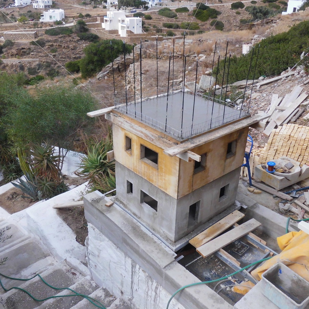

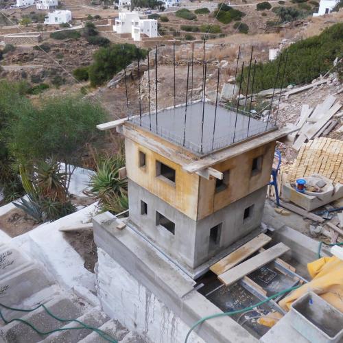

seismic Οκτώβριος 18, 2013 Author #84 Κοινοποίηση Οκτώβριος 18, 2013 Δεύτερος όροφος Link to comment Share on other sites More sharing options...

seismic Οκτώβριος 19, 2013 Author #90 Κοινοποίηση Οκτώβριος 19, 2013 Το μοντέλο είναι έτοιμο. Το πείραμα θα γίνει σε ένα μήνα, ώστε να ολοκληρωθεί η ξήρανση του σκυροδέματος. Link to comment Share on other sites More sharing options...
