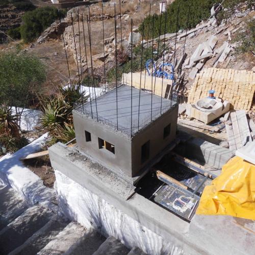

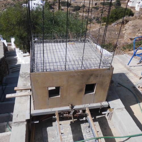

Κατασκεύασα ΑΝΤΙΣΕΙΣΜΙΚΗ ΒΑΣΗ με ένα σκαπτικό μηχάνημα.

1) Οριζοντίως στην βάση
2) στο ύψος των πλακών και του φρεατίου. ( σεισμικός αρμός )
3) στο δώμα, που είναι τοποθετημένο το υδραυλικό σύστημα.

1) αυτό....Το απόλυτο αντισεισμικό σπίτι!!!
Δεν ενδείκνυται σε όσους έχουν ναυτία
2) Το πιο αντισεισμικό από όλα!!!

1)Αν πάνω στην σεισμική βάση που κατασκεύασα κατασκευάσω ένα πλαίσιο εξολοκλήρου από Ο.Σ βιδωμένο με ντίζες περιμετρικά με την βάση.
ή κάτι σαν αυτήν την συνεχή δόμηση http://postimg.org/image/poaeawzrj/
2)Και ένα άλλο το ίδιο που απλά να πατάει επάνω.
Ερώτημα...πιο από τα δύο θα αστοχήσει πρώτο?
H απάντηση θα δοθεί με τα πρώτα πειραματικά μοντέλα που θα κατασκευαστούν με και χωρίς το σύστημά μου στην αντισεισμική βάση που κατασκεύασα.
