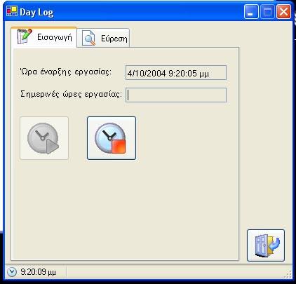

jogi Οκτώβριος 4, 2004 #6 Οκτώβριος 4, 2004 Σε .ΝΕΤ αρκεί αυτή η εντολή... Application.EnableVisualStyles(); και είσαι έτοιμος! Να και ένα screenshot απο μια απλή εφαρμογούλα
