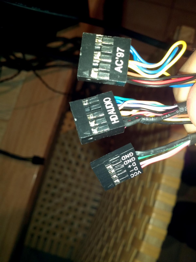

stratigos24 Δημοσιεύτηκε Οκτώβριος 8, 2013 #1 Δημοσιεύτηκε Οκτώβριος 8, 2013 Τελειωνω το στησιμο του υπολογιστη και μου εχουν μεινει 3 καλωδια απο το κουτι (coolermaster k380) - (θα τα δειτε σε φωτο παρακατω) που δεν ξερω που μπαινουν. Απο οτι διαβασα αυτο που λεει ac97 με αυτο που λεει hdaudio ειναι για την ιδια δουλεια (μαλλον για τον ηχο που βγαζει το κουτι μπροστα) απλα αν εχει δυνατοτητα η μητρικη για το hdaudio ειναι προτιμοτερο μιας και εχει καλυτερη ποιοτητα απο το ac97 που ειναι 44.1khz. Το αλλο καλωδιο ειναι για τα usb του κουτιου?? (vcc, d-, d+, gnd) Βασικα νομιζω οτι καλωδιo για τα usb του κουτιου (που βγαζει μπροστα), το εχω συνδεσει.
panoc Οκτώβριος 8, 2013 #2 Οκτώβριος 8, 2013 οπως τα λες ειναι, απλα για να δουλεψει σωστα τα του ηχου θα πρεπει απο το Bios να επιλεξεις ac97 ή hd αναλογα με πιο καλωδιο εχεις τοποθετησει.το τριτο ειναι usb για μια θυρα usb ομως, συνηθως τα κουτια εχουν 2 μπροστινες usb και το συγκεκριμενο καλωδιο υπαρχει εις διπλουν μονοκοματο, αλλα και αυτο κανει την ιδια δουλεια.

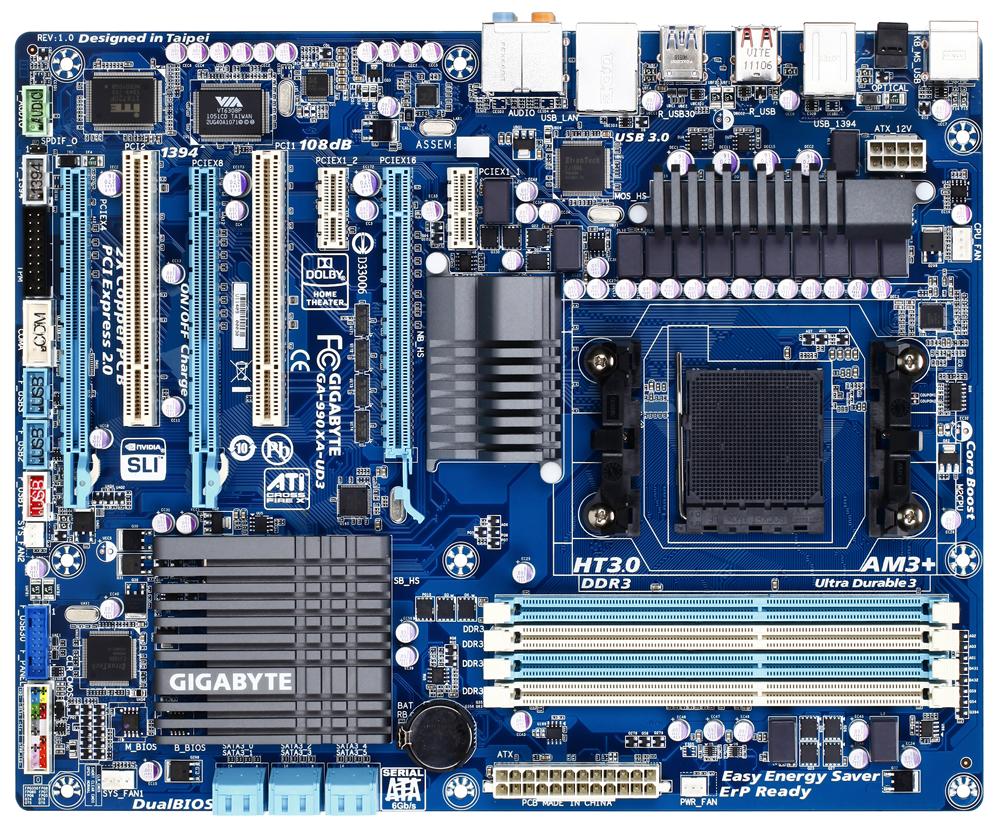

stratigos24 Οκτώβριος 8, 2013 Author #5 Οκτώβριος 8, 2013 Ξέχασα να αναφέρω ότι η μητρική είναι η 990xa ud3 rev.3 μήπως και μου εξηγήσετε ακριβώς που μπαίνουν(αν μπαίνουν).Edit: Εδω για να μην την ψαχνετε.http://images.esellerpro.com/2272/I/668/GA-990XA-UD3-1.jpg

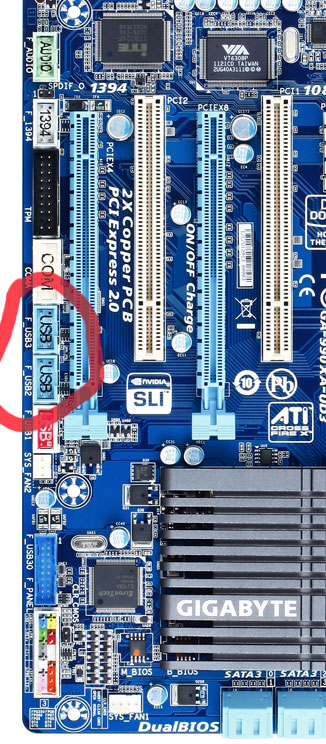

stratigos24 Οκτώβριος 8, 2013 Author #7 Οκτώβριος 8, 2013 Ευχαριστω.Εκει παει αυτο το ενα που λεει gnd, d-, d+ κλπ?? Το αλλο (ενα απο τα 2) audio που παει, μηπως ξερεις?
stratigos24 Οκτώβριος 8, 2013 Author #10 Οκτώβριος 8, 2013 A στο f_audio που λεει ε? Και εκει ποιο να βαλω το hd ή το ac? Τι υποστηριζει η μητρικη?
salde Οκτώβριος 8, 2013 #11 Οκτώβριος 8, 2013 σελίδα 22 στο manual, δες και τι Revision είναι η μητρική, 1 ή 3, έχει HD, δες τις απολήξεις του καλωδίου να ταιριάζουν. Διάβασε το manual να βλέπεις τι κάνεις.
