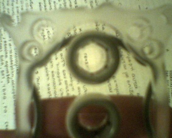

sotiris Οκτώβριος 8, 2004 Author #22 Κοινοποίηση Οκτώβριος 8, 2004 η καγκουριά έγινε: Link to comment Share on other sites More sharing options...
sotiris Οκτώβριος 8, 2004 Author #23 Κοινοποίηση Οκτώβριος 8, 2004 τα έβαλα όλα.μοναδικό μελανό σημείο σταγονίτσες από το antarctica, που οφείλονται (μάλλον) στο ότι είχε τσακίσει ελάχιστα ένας σωλήνας.Οι θερμοκρασίες είναι απίστευτες, αν και δεν το έχω τρέξει prime κλπ, και κάνει και πολύ κρύο γενικότερα. Link to comment Share on other sites More sharing options...
enduracell Οκτώβριος 8, 2004 #24 Κοινοποίηση Οκτώβριος 8, 2004 Με γειες Σωτήρη καλοδούλευτο... Link to comment Share on other sites More sharing options...
taramas Οκτώβριος 8, 2004 #25 Κοινοποίηση Οκτώβριος 8, 2004 Αρχική απάντηση από sotiris [Σήμερα, στις 06:36] τα έβαλα όλα.μοναδικό μελανό σημείο σταγονίτσες από το antarctica, που οφείλονται (μάλλον) στο ότι είχε τσακίσει ελάχιστα ένας σωλήνας.Οι θερμοκρασίες είναι απίστευτες, αν και δεν το έχω τρέξει prime κλπ, και κάνει και πολύ κρύο γενικότερα. Την πρώτη φορά που τρέχει νερό αφού μπούν οι σωλήνες στα ρακόρ του μπλόκ στάζει κάποιες σταγόνες, γι'αυτό πρέπει πάντα την πρώτη φορά να δοκιμάζεται το σύστημα χωρίς να είναι το μπλόκ πάνω στο mobo, μην προβληματίζεσαι μετά το τρέξιμο του νερού θα βραχεί ο σωλήνας και θα πάρει την μορφή του ρακόρ.Αντε καλοδούλευτο Link to comment Share on other sites More sharing options...
sotiris Οκτώβριος 8, 2004 Author #26 Κοινοποίηση Οκτώβριος 8, 2004 Με γειες Σωτήρη καλοδούλευτο... thanks endu:) Την πρώτη φορά που τρέχει νερό αφού μπούν οι σωλήνες στα ρακόρ του μπλόκ στάζει κάποιες σταγόνες, γι'αυτό πρέπει πάντα την πρώτη φορά να δοκιμάζεται το σύστημα χωρίς να είναι το μπλόκ πάνω στο mobo, μην προβληματίζεσαι μετά το τρέξιμο του νερού θα βραχεί ο σωλήνας και θα πάρει την μορφή του ρακόρ.Αντε καλοδούλευτο thanks. Βασικά το είχα βάλει εκτός για στρώσιμο, αλλά επειδή ένα σωλήνα τον είχα στραβοκόψει τον ξανάκοψα και το βαλα κατευθείαν πάνω, οπότε μάλλον είναι αυτό που λες,δεν είχε κάτσει. Τώρα δεν στάζει, είναι power. Το δοκίμασα με 2πλό unreal tournament 2k4 (σε 2 παράθυρα) και πήγε μια χαρά. Σαν το 2πλό prime ένα πράγμα (βασικά ήθελα να πρεσάρω τη gpu). Link to comment Share on other sites More sharing options...
