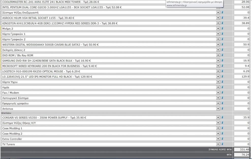

stereotype Οκτώβριος 8, 2013 Author #10 Οκτώβριος 8, 2013 Παράθεση Ό,τι παραπάνω βάλεις σε επεξεργαστή καλό θα είναι.Σίγουρα ο G2030 δε θα είναι και ο πιο αποδοτικός επεξεργαστής από άποψη παραγωγικότητας (τη δουλειά της εν τέλη θα την κάνει) κι από τη στιγμή που μιλάμε για 'επαγγελματικό' υπολογιστή καλό θα ήταν να πας σε κάτι καλύτερο. Τώρα αν δεν υπάρχουν περισσότερα χρήματα τί να σου πω... απλά θα προσπαθήσει να βολευτεί με ό,τι μπορεί να αγοράσει. Μήπως να έλεγες καλύτερα όλα τα κομμάτια που σε ενδιαφέρουν και που περίπου βλέπεις να κυμαίνεται το κόστος για να πάρεις και πιο ολοκληρωμένες απαντήσεις/προτάσεις; Φαντάζομαι swatoner ο 2500Κ είναι εξαιρετικά ακριβός για το budget του παλικαριού ακόμη και discrete κάρτα γραφικών να μην αγοράσει. Φιλε μου παραθετω εικονα απο e-shop με τις επιλογες μου. Πιστευω γυρω 300-350Ε χωρις ΦΠΑ ειναι καλα, δεν νομιζω να μπορει να συμπιεστει περισσοτερο το κοστος. Το PC ειναι περισσοτερο βοηθητικο απο οτι καταλαβα, για διεκπεραιωση δευτερευουσων εργασιων. Ο 2500K απορριπτεται, εκτοξευεται το κοστος και δεν νομιζω οτι χρειαζεται. Η δουλεια, δηλαδη Office, λογιστικο software και 2D AutoCAD, νομιζω μπορει να γινει και χωρις Intel Core i-x.

Hodad Οκτώβριος 12, 2013 #14 Οκτώβριος 12, 2013 Ενδεχομένως σε 2D Autocad o 5400Κ να είναι χειρότερη επιλογή από τον Pentium.Βρες και μια μητρική στο budget σου που να έχει τουλάχιστον DVI έξοδο. Η AsRock που έχεις επιλέξει έχει μόνο VGA.
Oric Οκτώβριος 16, 2013 #15 Οκτώβριος 16, 2013 stereotype έγραψε: Φιλε μου παραθετω εικονα απο e-shop με τις επιλογες μου. Πιστευω γυρω 300-350Ε χωρις ΦΠΑ ειναι καλα, δεν νομιζω να μπορει να συμπιεστει περισσοτερο το κοστος. Το PC ειναι περισσοτερο βοηθητικο απο οτι καταλαβα, για διεκπεραιωση δευτερευουσων εργασιων. Ο 2500K απορριπτεται, εκτοξευεται το κοστος και δεν νομιζω οτι χρειαζεται. Η δουλεια, δηλαδη Office, λογιστικο software και 2D AutoCAD, νομιζω μπορει να γινει και χωρις Intel Core i-x. Αξίζει πραγματικά να επιλέξετε επεξεργαστή στο νεώτατο socket 1150, με αυτό το motherboard και αυτόν τον επεξεργαστή - και φυσικά 1600άρα μνήμη, καθώς το υπερβάλλον κόστος των 27€ είναι αμελητέο. Πραγματικά απορώ για τον λόγο, για τον οποίο κυκλοφορούν ακόμη motherboard με intel H61. Επίσης, θεωρώ απαράδεκτο να αγοράσετε συμβατικό 500άρη δίσκο, ο οποίος (τολμώ να μαντέψω ότι) θα είναι σχεδόν αδειανός για τα επόμενα 3 χρόνια τουλάχιστον. Είναι ασύγκριτα προτιμώτερος ένας 60άρης SSD, του οποίου η ταχύτητα είναι μακράν ανώτερη και χωρίς προβλήματα χώρου. Αν και όταν χρειαστεί χώρος, τότε μπορεί να προστεθεί ένας 1000άρης συμβατικός για να φιλοξενεί τα αρχεία. Είναι τέτοια η ταχύτητα ακόμη κι ενός μικρού SSD των 60GB και τόσο χαμηλή η τιμή του πλέον, που δεν υπάρχει καμιά δικαιολογία, ακόμη και σε φθηνούς υπολογιστές. Τέλος, όσον αφορά το Autocad, ένας διπύρηνος pentium τα πάει καλά με Autocad 2004, αλλά με το Aurocad 2013 θα έχει προβλήματα ταχύτητας, ακόμη και σε όχι πολύ φορτωμένα αρχεία 2D. Μπορείτε όμως να τον αφήσετε μόνο του, κι αν δεν ικανοποιήσει η ταχύτητα των γραφικών του, μπορεί να προστεθεί μια κάρτα των 100€ εκ των υστέρων.
stereotype Οκτώβριος 16, 2013 Author #16 Οκτώβριος 16, 2013 Σε ευχαριστω πολυ για την κατατοπιστικοτατη απαντηση!Οντως, αξιζει να παει σε Haswell, δεν μου περασε καν απο το μυαλο, ισως γιατι ντορος γινεται μονο για τους i5 - i7.(Αν ειχε και usb3 η μητρικη, θα εδενε το γλυκο).Γνωριζεις εαν τα ενσωματωμενα γραφικα των Pentium G αποδιδουν καλυτερα σε σχεση με τα αντιστοιχα 3rd gen HD graphics?Γιατι δεν μιλαμε φυσικα για HD4600.Για τον SSD εχεις επισης απολυτο δικιο, απλα πρεπει να σιγουρευτω οτι δεν εχει αναγκη απο μεγαλη χωρητικοτητα.Μια ερωτηση ακομα: η επιλογη AMD A6 5400K δεν σου φαινεται συνολικα καλυτερη?
Oric Οκτώβριος 16, 2013 #17 Οκτώβριος 16, 2013 Θα έλεγα όχι. Ο Α6 έχει πολύ μικρή cache, μόλις 1ΜΒ συνολικά για 2 πυρήνες. Δεν μπορώ να καταλάβω την εμμονή της AMD για τόσο μικρή cache στη φθηνή γκάμα της. Χώρος υπάρχει μέσα στο chip, απόδειξη ο Α8 5600Κ, που είναι βέβαια ακριβώτερος.
