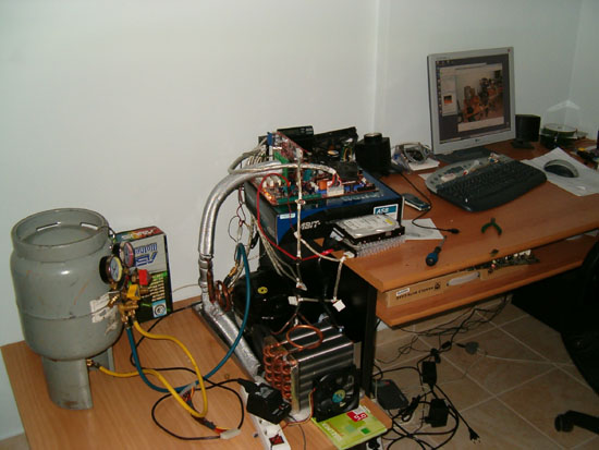

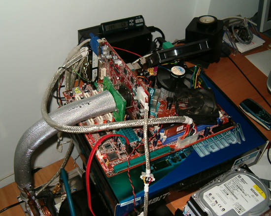

κοψε λιγο τριχοιδη...γυρω στα 250~230 cm πρεπει να εισαι ενταξη....τι υψηλη εχεις με 310cm?
  • Replies 130
δεν εβαλα βαλβιδα... για υψηλη... θα βαλω ομως.. ειναι οντως μεγαλος ο τριχοειδης...
λοιπον καλημερα..
εκοψα τον τριχοειδη κατα ~40εκ. Αποτελεσμα στα 3,2@4000/1,6 ρευμα να ειμαι στους -17 σταθερα με διπλο tost. Πιστευω ειναι αρκετα καλα! To evaporator εχει θερμοκρασια γυρω στους -35. Βαζω τα 4000 με 1,6 ως σημειο αναφορας. Θα κοψω αλλο τοσο τον τριχοειδη και βλεπουμε.

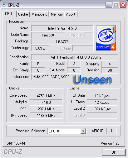

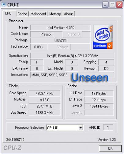

δινω δινω! Eπειδη δεν εχει νοημα να βλεπουμε μονο θερμοκρασιες ας δουμε και κανα oc. Λοιπον εβαλα πανω την abit! Ειμαι σιγουρος οτι παει και παραπανω.... Ο επεξεργαστης μου ειναι διαμαντακι... πιστευω αν κατεβω κιαλλο σε temps θα 5αρησω.... Θελει και κανενα μονταρισμα η μητρικη :whistling
Το κακο ειναι οτι mbm δεν δουλευει και το guru δεν δειχνει κατω απο 0 οποτε δεν ξερω στο load τι γινετε. παντως εδω το evap εχει θερμοκρασια -8:D Παλι καλα....
Ποιος θα μας πει ποσα watt ειναι? Prescott 3,2@4,75@1,75vcore?

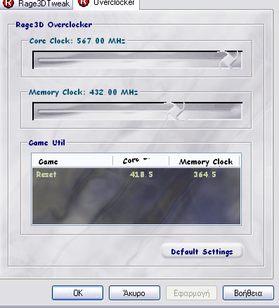

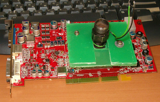

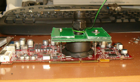

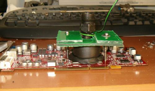

εδω ταιρειαζει γαντι! Εκοψα δυο πλεξυ και στερεωθηκε ανετα πανω στην 9800xt.
απο τα ~528 βγαζει artifacts... η καρτουλα διψαει για mod... Το evap σε αυτο το φορτιο εχει διαφορα το idle απο το full load ~6 βαθμους. Συνηθως στο 3dmark01 ηταν γυρω στο -34.
Μετα απο ολα αυτα νομιζω πως το evap θα ηταν καλυτερο αν το μεγαλωναμε λιγο αλλα κρατουσαμε το ιδιο σχεδιο...
