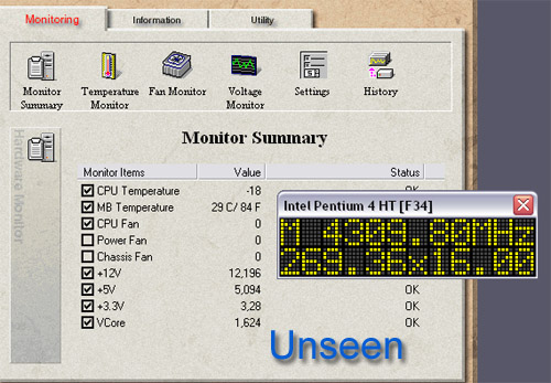

μερικα αποτελεσματα... δεν εμεινα και πολυ ευχαριστημενος. Το ολο συστημα θελει πολυ tunning και επισης να πεταξω απο το παραθυρο την γ@μημενη κ@λοasus p5p800 που πηρα. Τζαμπα τα μονταρισματα.
το συστημα ετσι εχει περιπου την αποδοση ενος καλου machII υπολογιζω. Σε full load (διπλο toast) στα 4200 με ρευμα 1,69(κανονικο 1,285) ειχα -6. Δεν ξερω αν θα προλαβω για την infosystem να ειναι ετοιμο... :(
Υγ. εχουμε και δουλειες...και το αφεντικο βαραει...
με την asus επεσα περιπου 200mhz σταθεροτητας... οποτε κατευθειαν στον καδο...

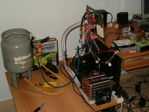

να και μια απο το χαος που επικρατει στο σπιτι μου. Θα κοντινω τον τριχοειδη και ξανα δοκιμες...

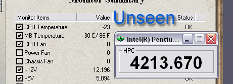

το εβαλα χωρις enclosure για να ειμαι σιγουρος οτι παταει καλα... να και μια κοντινη εν ωρα "καψιματος"
δεν μπορω να σου πω ακομα.. ουτε 10 λεπτα δεν εκατσα να το δοκιμασω...ημουν πτωμα χτες... Θελει και ρυθμισμα ο τριχοειδης...
δεν πας καθολου καλα μου φαινεται.....
η μπουκαλα πανω στο τραπεζι????
την TV γιατι την εχουμε ρε?
Lolll δικιο εχεις... :)
@bleo8onis Δεν υπαρχει προβλημα...το σχεδιο ειναι δοκιμασμενο. Οτι εχει πιεση εχει περισσοτερη. Αλλα αυτο δεν ειναι απαραιτητα κακο. Εγω ειμαι 90% σιγουρος οτι πρεπει να κοψω τον τριχοειδη. Τωρα ειναι περιπου 3,10 μετρα. θα τον παω γυρω στα 2,30 και θα ξαναδοκιμασω. Σε default συχνοτητα με 0,125 ρευμα παραπανω ειχα -21 σε full load.
Το ψυγειάκι είναι μια χαρά γιά R404 αέριο και πάνω...........παίξε με τον τριχοϊδή - λίγο πιό χοντρός ίσως - (μεγάλωσε λίγο το φίλτρο σε περίπτωση R404 και πάνω)και τσεκάρισε και λίγο τον compressor..........
