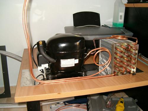

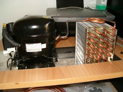

unseen Δημοσιεύτηκε Οκτώβριος 2, 2004 #1 Δημοσιεύτηκε Οκτώβριος 2, 2004 οπως το αποκαλεσε ο nodsl... λοιπον σε 4 ωριτσες στηθηκε... νομιζω πως θα κανουμε επιτελους καλη δουλεια. Ο συμπιεστης ειναι 3/8aspera , το γνωστο condeser και θα χρησιμοποιησω μαλλον ενα μιγμα 507 με λιγο 410. Στοχος τα -35 στα 200watt σε full load . Ξεκιναμε κολλοντας στον συμπιεστη την βαλβιδα πληρωσεως και την μονωνουμε γιατι καμια φορα ιδρωνει οταν γεμιζουμε το συστημα.

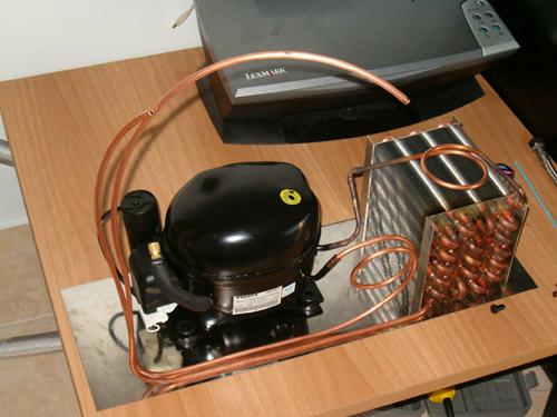

unseen Οκτώβριος 2, 2004 Author #2 Οκτώβριος 2, 2004 κολλαμε το condeser και κανουμε και μια μικρη σπειρα.

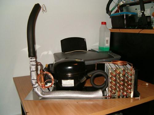

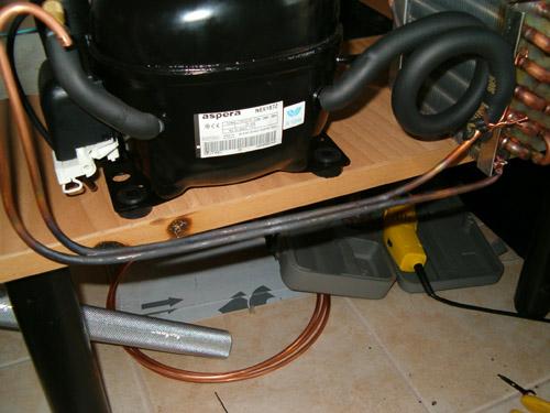

unseen Οκτώβριος 2, 2004 Author #4 Οκτώβριος 2, 2004 συνεχιζοντας κολλαμε τις σωληνες για επιστροφη kαi για το evaporaotor.

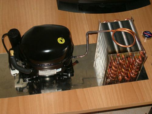

unseen Οκτώβριος 2, 2004 Author #6 Οκτώβριος 2, 2004 θα φτιαξουμε εναν μικρο heatexchanger κολλωντας τις δυο σωληνες μαζι. Ετσι η επιστροφη κρυωνει λιγο περισσοτερο το υγρο πριν εξατμιστει.

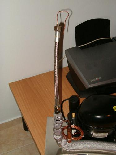

unseen Οκτώβριος 2, 2004 Author #7 Οκτώβριος 2, 2004 κολλαμε το φιλτρο με την μερια που θα κολληθει ο τριχοειδης προς τα κατω και μονωνουμε.

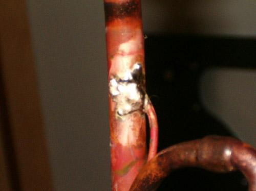

unseen Οκτώβριος 2, 2004 Author #8 Οκτώβριος 2, 2004 με μια μικρη τομη στο σωληνα της επιστροφης περναμε τον τριχοειδη απο μεσα. προσοχη στην κολληση για τυχον διαρροες.
